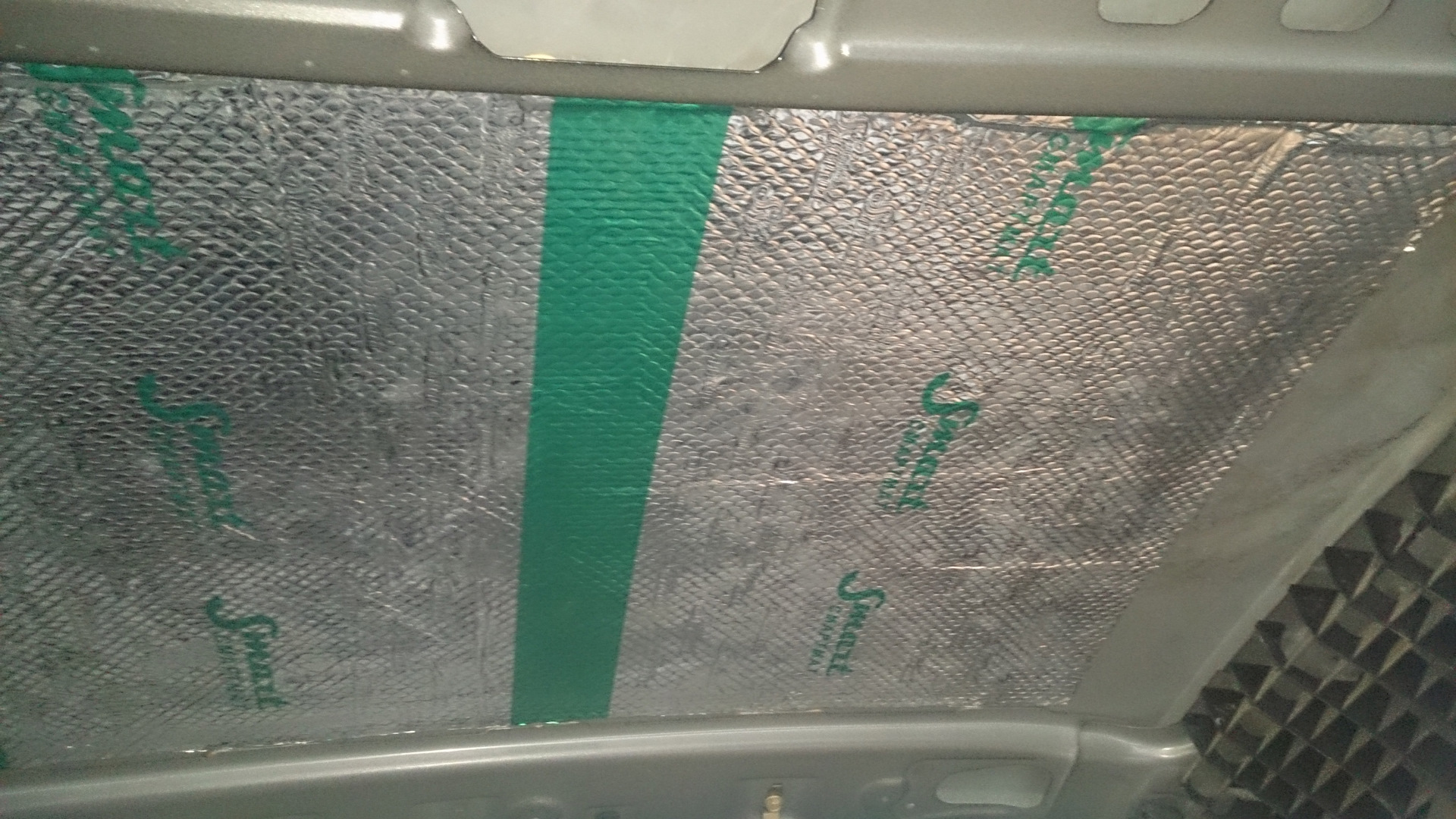

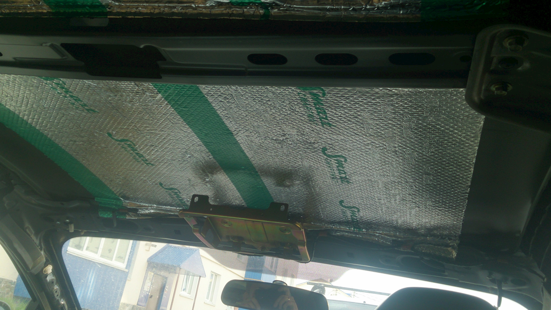

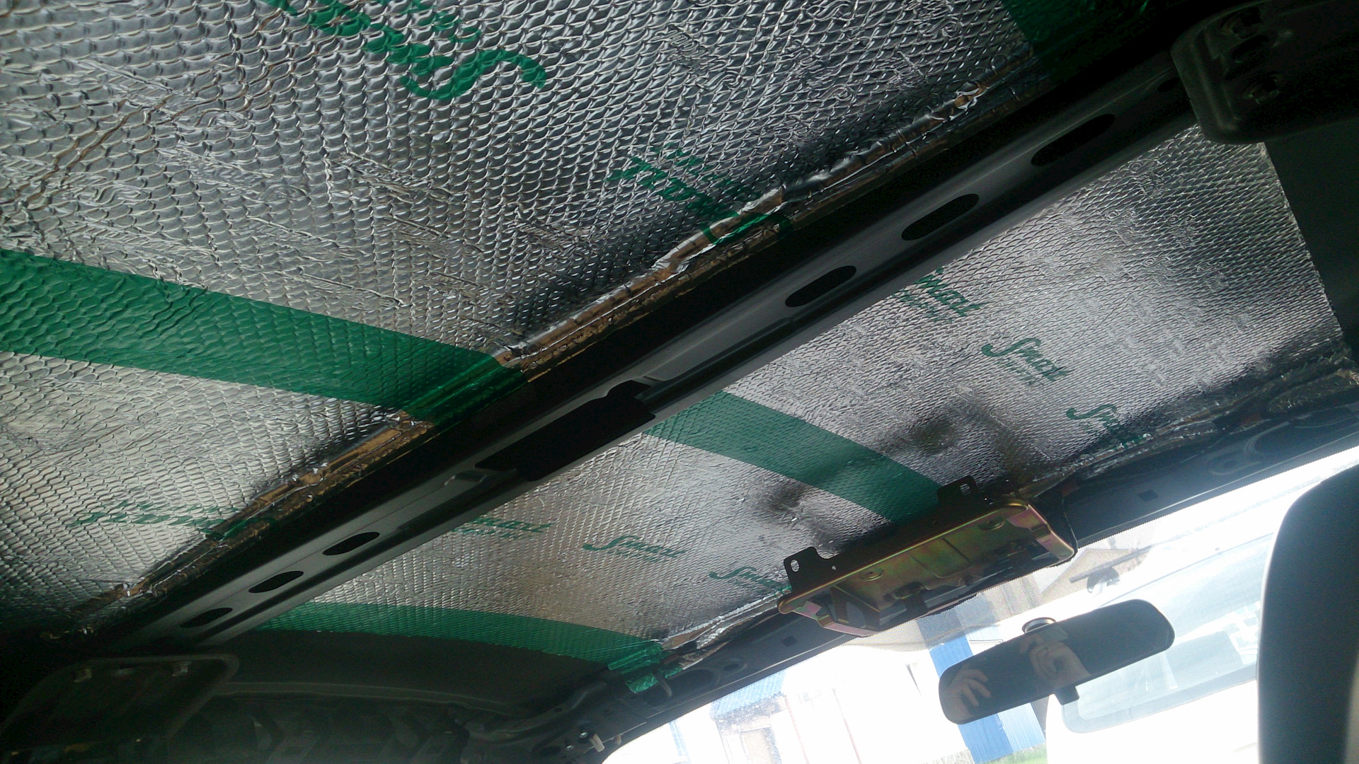

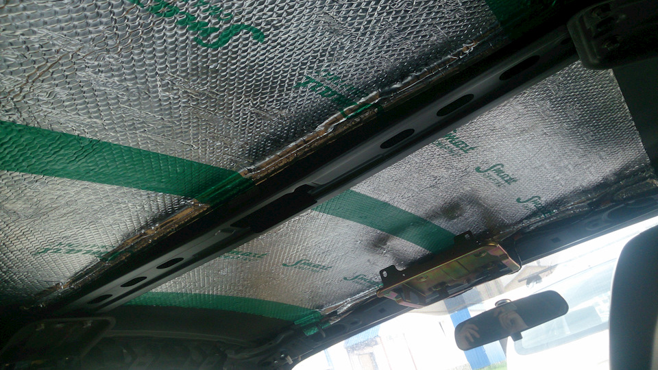

А ещё заодно и салон решил шумовиброизолировать. Пока только крышу сделал все ещё впереди. Для тех кто ещё не добрался но собирается, буду в процессе вкладываться и ощущения рассказывать.
Ой, как вовремя я этот пост увидел)) Потолок снимается просто или есть какие-то неочевидные штуки? И вообще, если можешь, было бы круто, если бы ты расписал подробнее весь процесс))
Привет 👋 потолок снимается просто сначала снимаются обшивки со стоек дверных, затем три клипсы около заднего стекла на обшивке, плафоны, и последнее откручиваются козырьки и их крепления. Салон я полностью разобрал отмыл, кстати не стесняйтесь ребят потолок смело ставьте в ванну лейте смело с душа и губкой посудой с обычным мылом мойте. Отмывается га ура! Не нужно покупать всякое дорогостоящее г.о.

Круть! Спасибо за совет)))
Я его перетянуть планирую и тоже обесшумить)
