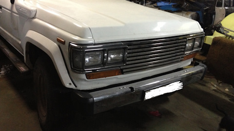

Что ж разбираемся с ходовой частью.Конечно машина не новая, конечно много повидала, конечно запчастей требуется уйма.И так по порядку:
1 Ремни под замену:
ГУР 90916-02153
Помпа 99343-11095
Кондей 93332-01395 Двигатель 12 НТ, коробка Автомат.
2 Шплинты 4 штуки, срезало с задней левой крышки моста, 90250-07057
3 Пыльники 90313-93001

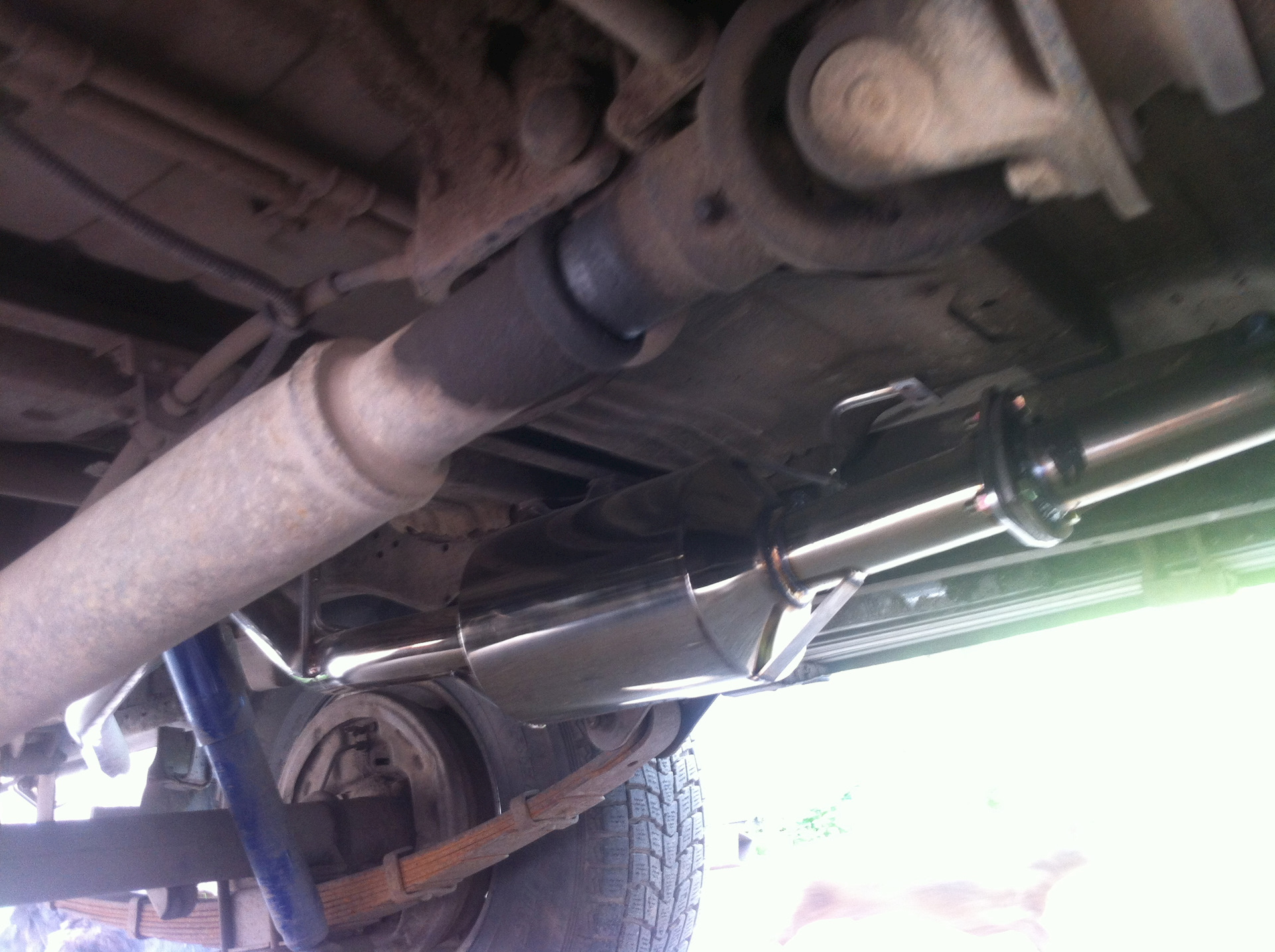

Кардан передний В ХЛАМ, восстановлению не подлежит 37140-60200
Кардан задний пока ниче, на двоечку, но просится под замену 37110-60410.
По цене карданы самое страшное, ибо стоимость новых от 40 тыс каждый! У меня в заначке лежат новые карданы от 12 НТ механика, но они короче и не подходят.Обидно…
Разобрали редуктор, сальники под замену, блокировка пока в стадии разбора.Под замену передние рессоры и аммортизаторы, задние уже поменяли.Повезло, что рессоры и амморты у меня лежали новые, про запас, купленные еще по старым ценам.
По тормозам :
Замена колодок по кругу, куплены в Японии, про запас, пригодились очень.Замена задних цилиндров, покупали не давно, ценник вменяемый. Переборка передних тормозов полностью.Куплен ремкомплект на перед и все новое на зад.Если кому то нужны номера, допишу.
Вот на сегодня новости. Завтра будут разбирать-дефектовать передний редуктор.

Не проще фланцы выточить и поставить их с двух сторон? Если там всего 5 см разница.
Сегодня доеду, посмотрим, что решили ребята.
Где-то на форуме видел перепись размеров карданов от разных крузаков, там на все случаи жизни. Наверняка можно подобрать с разборок живые.
Знать бы еще как в поисковик вбить. Размер кардана?
Вот эта тема
www.land-cruiser.ru/index.php?showtopic=117862
Не особо структурированная, но лучше чем ничего.
Спасибо.Почитаю.
