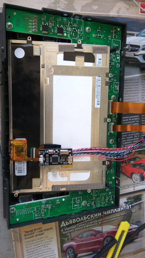

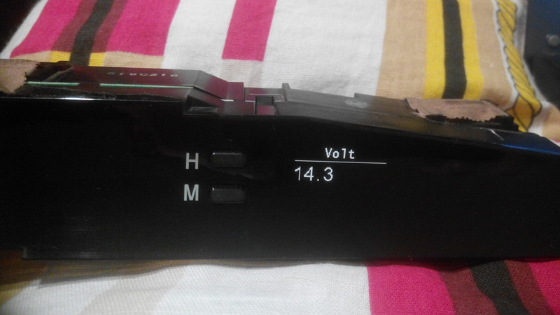

вообщем продолжая допиливать идею, немного еще увеличил яркость экрана, путем повышения напряжения на матрице. Третий день пока работает, на всякий случай заказал еще пару экранов.

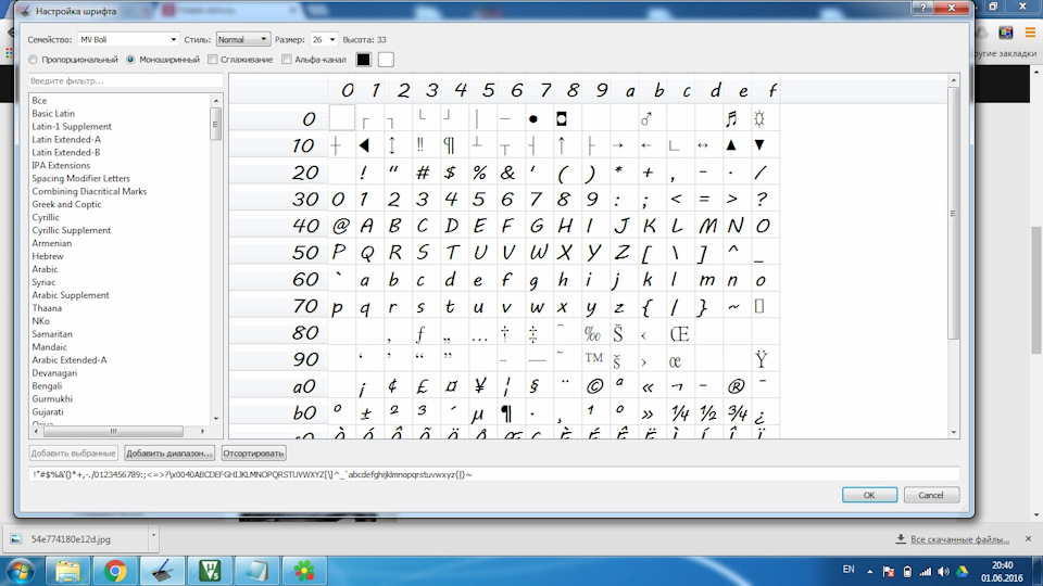

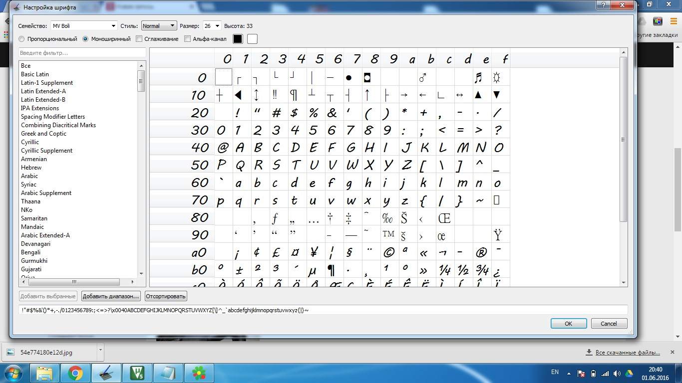

добавил поддержку больших шрифтов, да вообще любых шрифтов,
Запчасти на фото: 1300123P

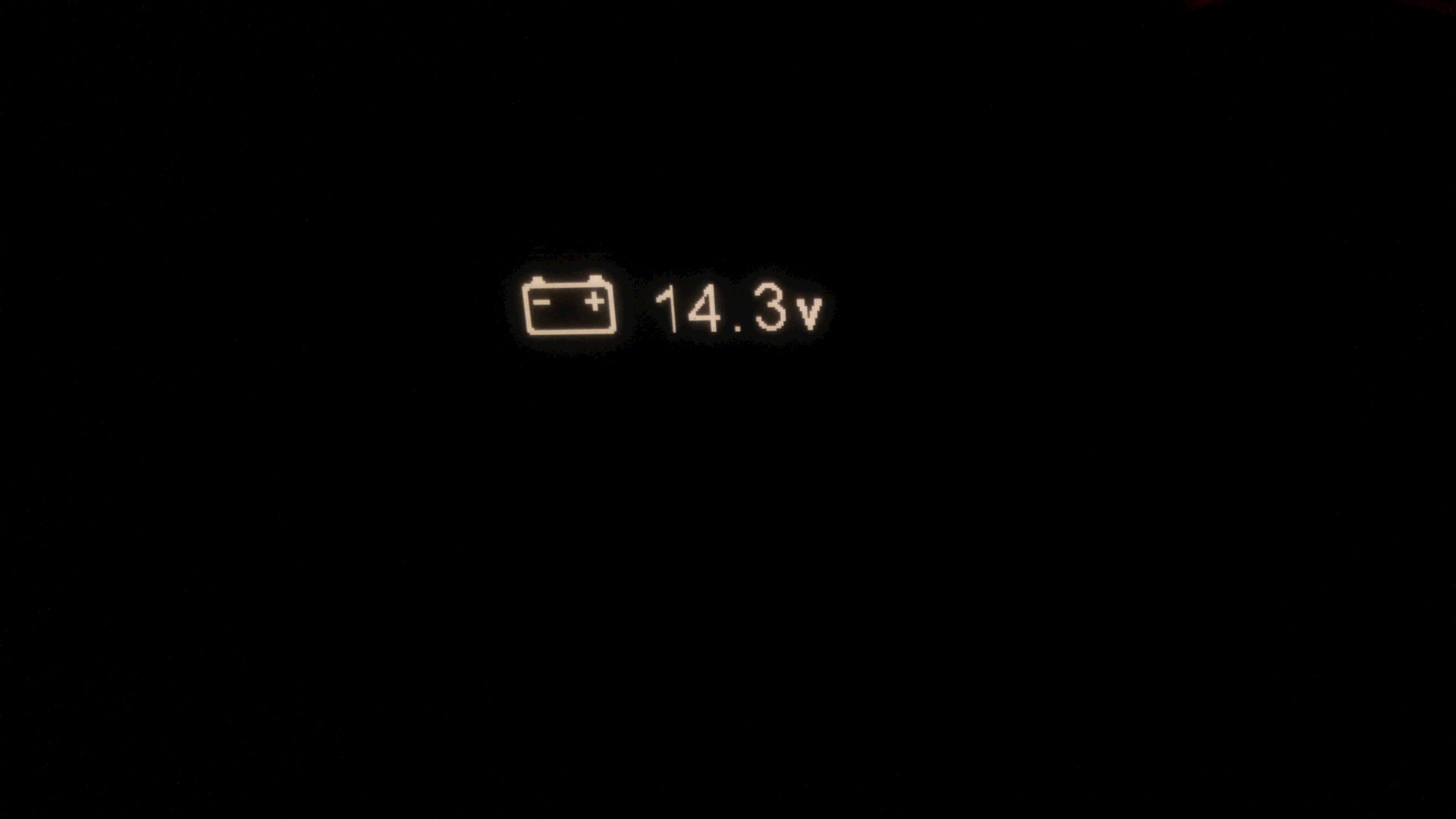

пока из функционала вольтметр и непристегнутый ремень.

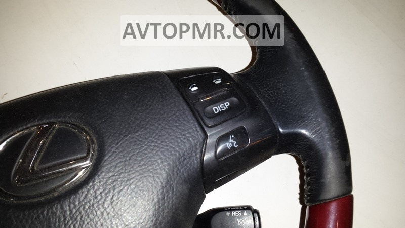

думаю задействовать кнопку DISP на руле для переключения разных режимов отображения.
