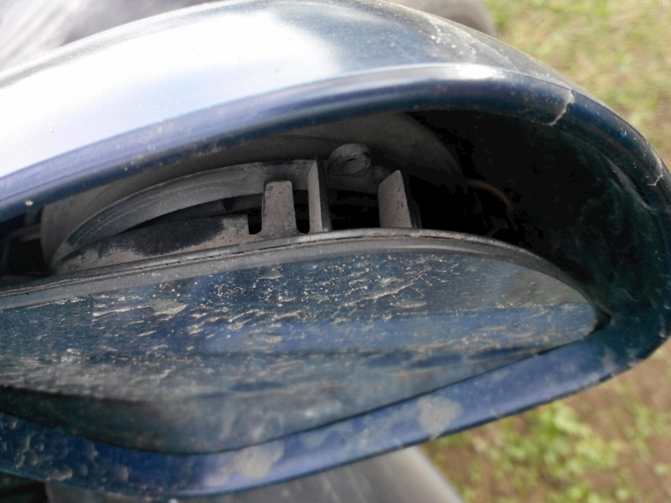

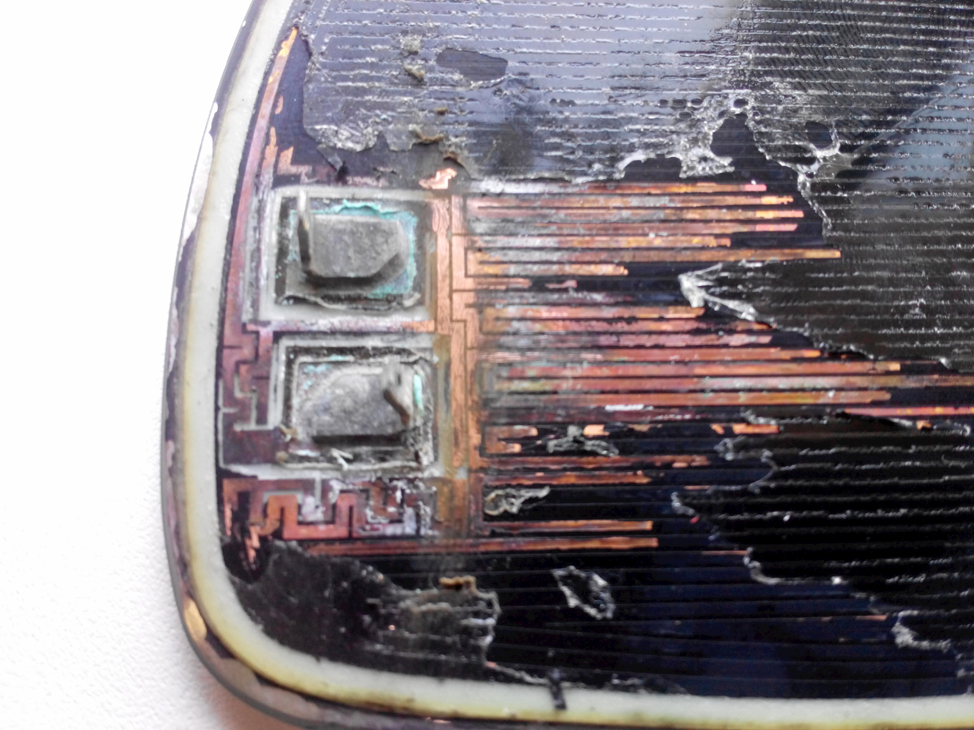

При диагностике шнурком была обнаружена ошибка подогрева зеркал. Зеркальные элементы держатся на 4 парах защелок. Вариантов снятие несколько, я повернул рукой элемент максимально вниз, сверху в промежутке будет видна пара защелок (у меня одна была отломана), приподнимаем её отверткой, потом ещё парочку и в принципе можно вынуть зеркало, потом отсоединить провода и всё)

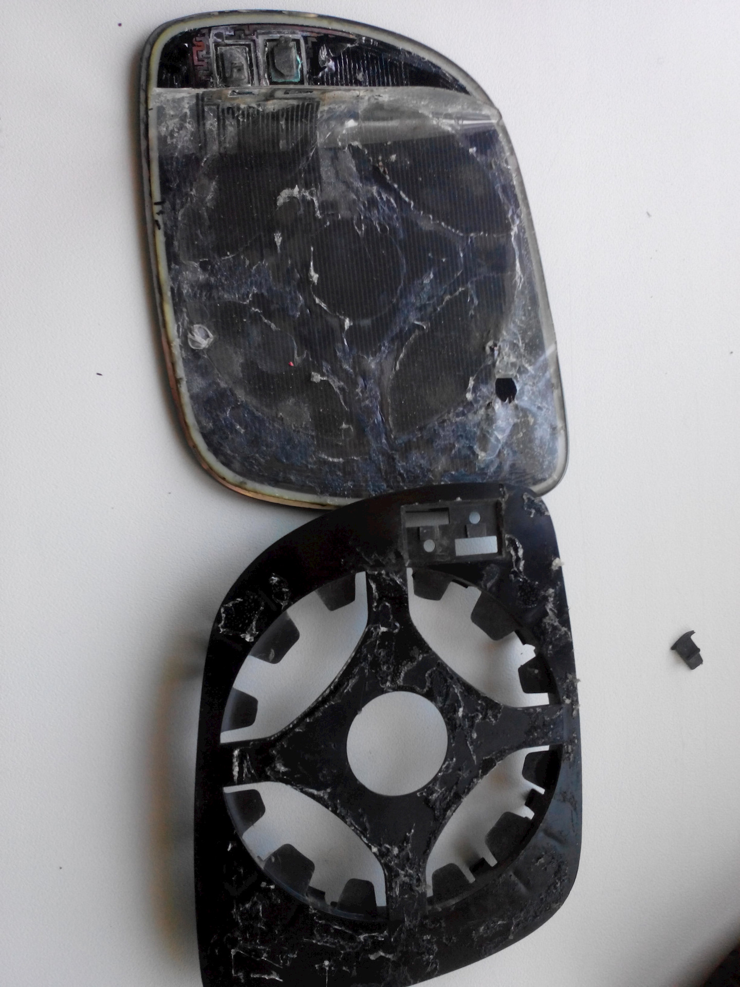

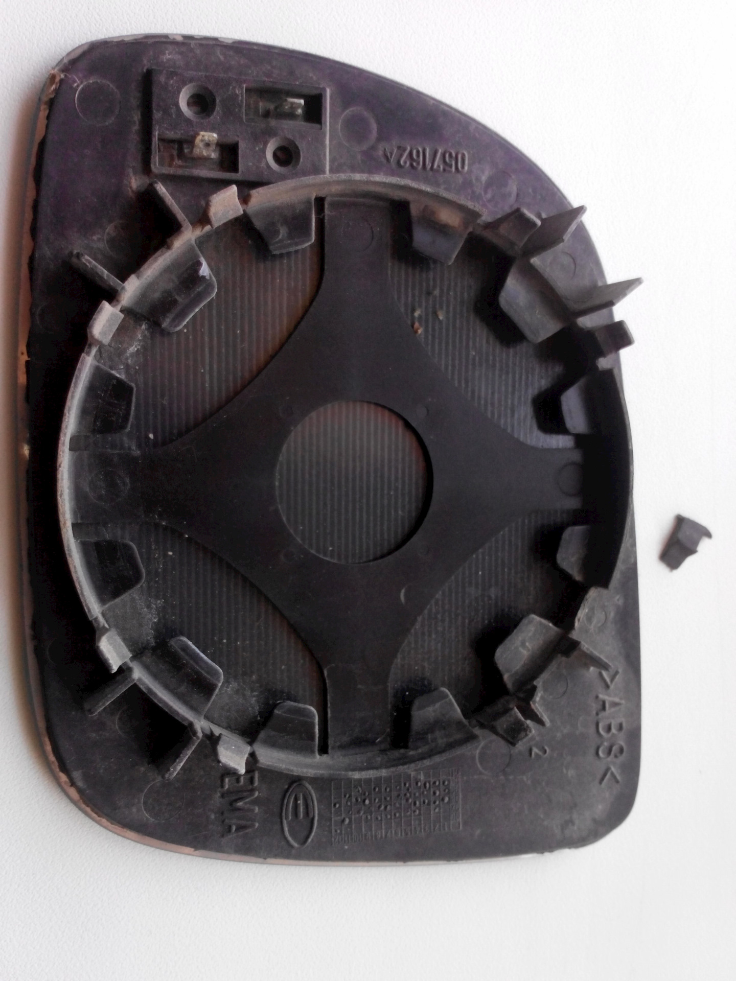

Есть много отчётов о ремонте подогрева, но мне было лень, сопротивление было очень большое, вскрыл одно зеркало ради интереса.

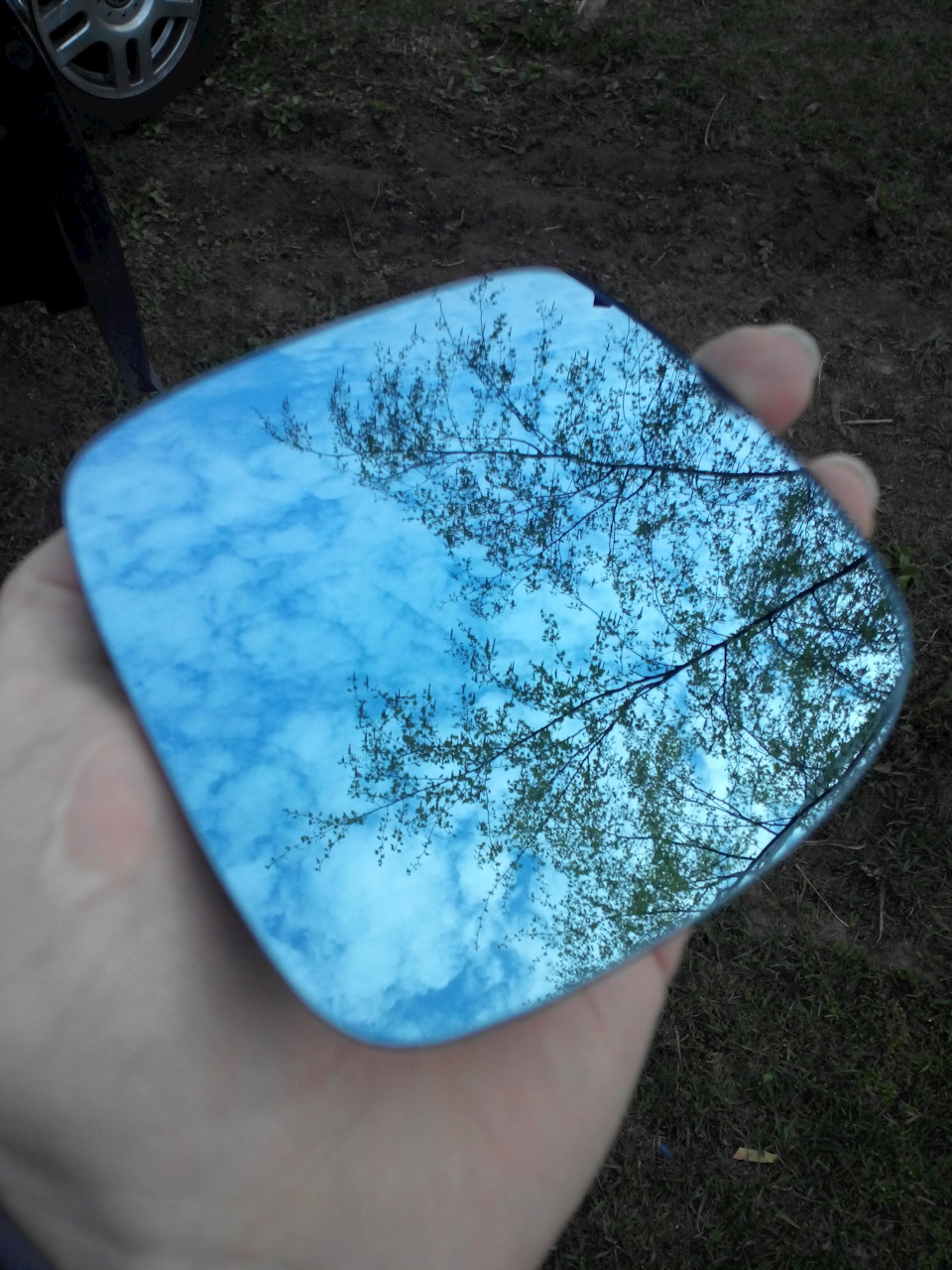

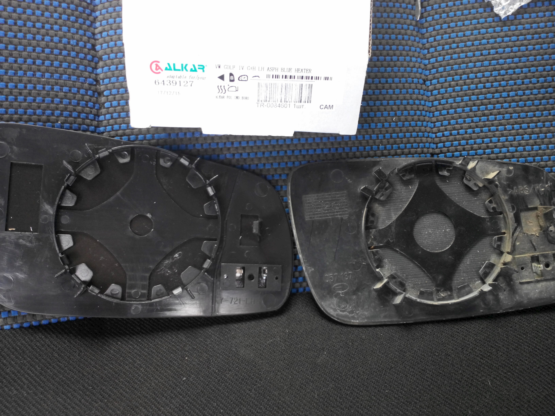

Родные зеркала с синей тонировкой, номера левое 057137, правое 057162A. На замену заказал Alkar 6439127 600р и Alkar 6440127 450р, качество хорошее)

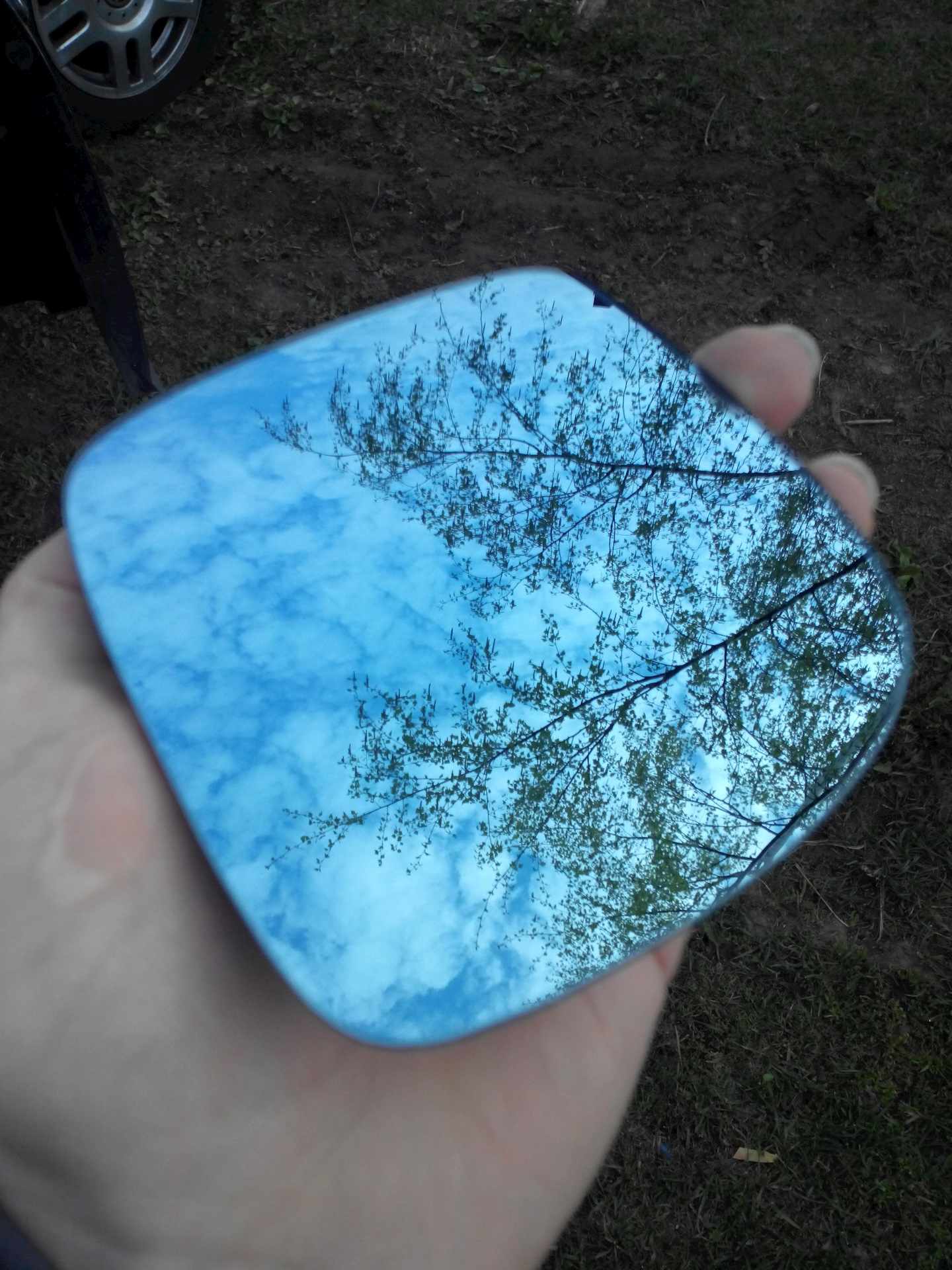

Почистил контакты, подключил, установил) Всё заработало :) Подогрев включается вместе с обогревом заднего стекла.

Тонировка у Alkar как у родной ?
На фото родная или приобретенная ?
Брал именно с синей тонировкой. На фото Alkar. Но 2 таких элемента просто расклеились.
я себе такой заказал, хочу тоже именно с тонировкой
psilocebin
Так сколько они походили Алкар этот?
Мало, месяц редкого использования. Сейчас ergon, хоть и не часто езжу, но второй год не отклеились м работают)
Скажи, у тебя алкар зеркала равномерно нагревались?у меня малое зеркало очень сильно греется, прям руку нельзя держать
Не проверял, грело и ладно) недельки через 2 смогу проверить
