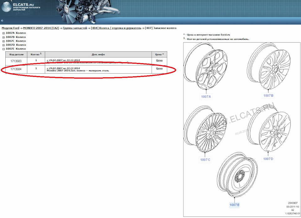

Не подходит докатка от фокуса на Мондео и S-Max…
подходит www.drive2.ru/l/10133034/
Я не знаю какая у вас докатку и на что вы её поставили, но две докатки с фокуса упирались диском в тормозные суппорта. Причем настолько сильно, что колесо не садится на ступицу. Да и просто откройте каталог автозапчастей фокус и Мондео докатки разные по номерам и по стоимости

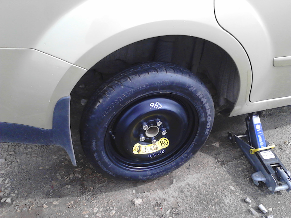

Поставил на зад, все закрутил. Колесо крутится свободно. На перед может и не влезет, но и на докатке на передней оси я не поеду. Лучше конечно её вообще из багажника не доставать.

из каталога мондео 2007-2014 малоразмерное колесо 1 713 584

У меня встает и на перед и на задницу- 316 тормоза если что, ничего не рассверливал, прикручиваю гайками от штамповки- вожу с собой
На фотке точности такая как у меня

под шпильки отверстия подошли? фокуса на 12, а у макса на 14 хотя могу и ошибаться
Нет не ошибаешься, пойду мерить, если что буду тогда рассверливать

Подошло? :)
Да www.drive2.ru/l/10133034/
