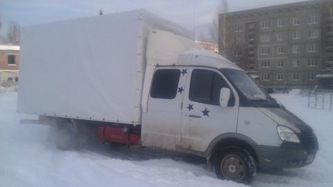

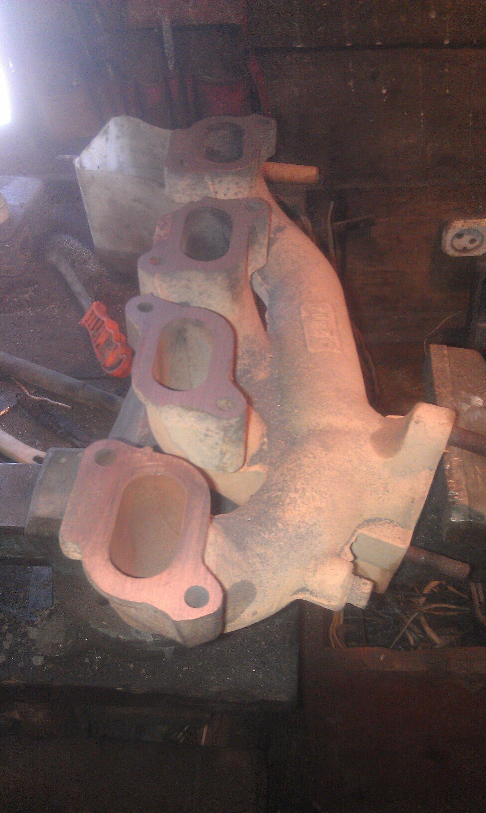

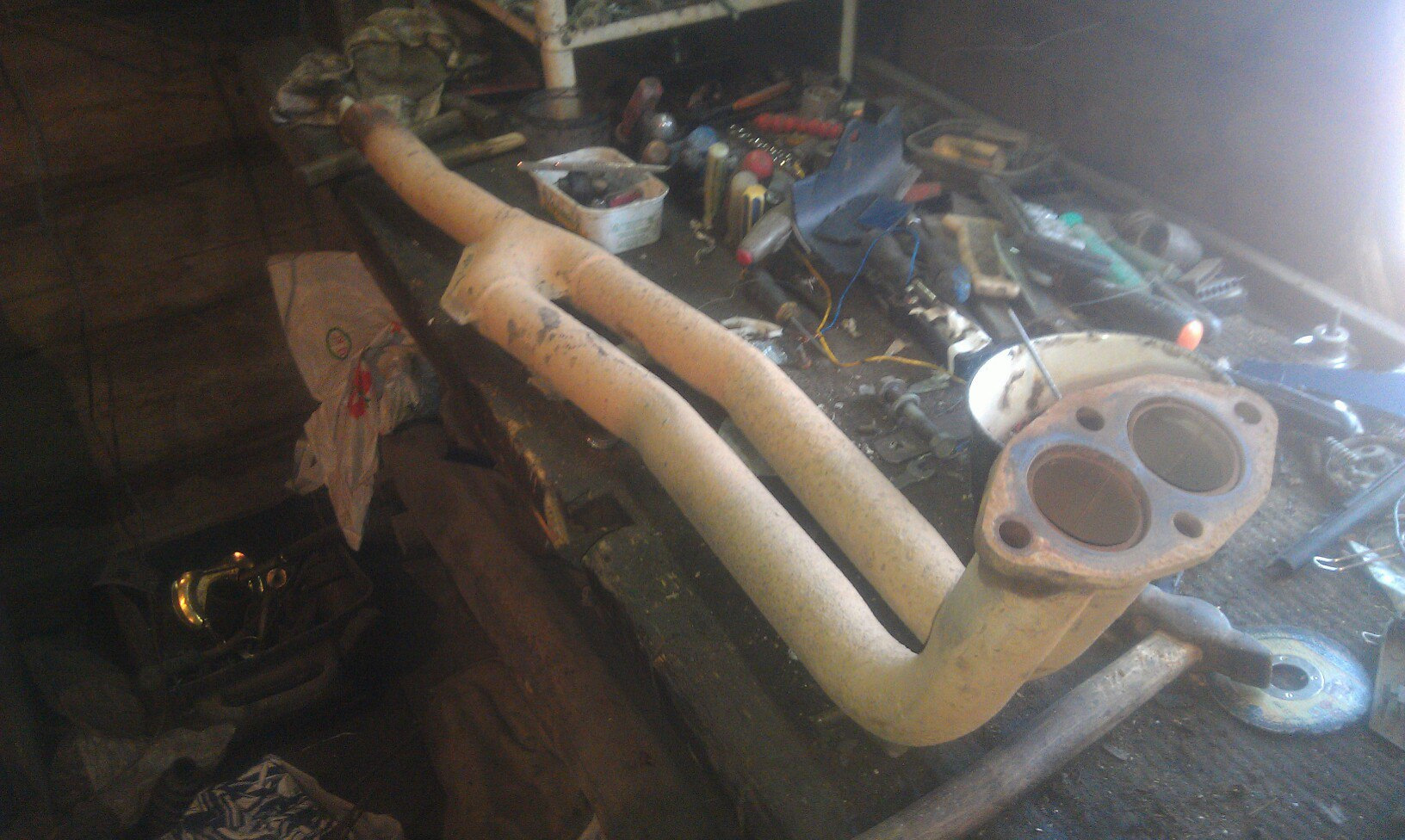

Очередной ремонт произведен в моей машинке. Заменен резонатор, притерты выпускной коллектор и соединение со штанами. Заменил подушки двигателя и хомуты крепления бака. Работы Еще много, но машина потихоньку приходит в порядок.

Если не делать ремонты, то не долго будешь на ней зарабатывать… машина 2004 г.в. после основных ремонтов спокойно ездит на плечо в 900км. Без боязни встать по дороге. До меня машину не любили и имели во все дыры. Доля моя пошла на восстановление в состояние достойной эксплуатации.

)) это ясно. чем притирали, я имею ввиду
Шлифовальный круг. Большой…
т.е. точки сопряжения, как клапана
Причем тут клапана? Не совсем понял. Чем меньше будут раковины и перепады по поверхности, меньше будет прогаров.
а она у вас бубнила? низкочастотный тихий звук вырви мозг? как притирали?
Бубнит сам глушитель и мелкие дырки в трубе. Притирал все поверхности на коллекторе и на штанах.

Сейчас работает дико тихо. Как иномарка…
