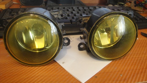

Купил все(кроме реле) в автомагазине Автофранц. Продавец нормальный мужик, не впаривал самое дорогое, все рассказал и показал. Читал что некоторые ПТФ плавятся, мутнеют стекла и прочее. Расспрашивал в магазине про данные косяки. Сказал что качество у них не хуже оригинала, привозил говно которое плавится, но потом отказался от такого. Лампочки 35w в комплекте. Чего то сверхъестественного от них не ожидаю, плюс желтые(сразу в мусорку), так что буду позже ставить мощнее и белые, т.к. туманки мне нужны для большего света-езжу часто по трассе в темное время суток.

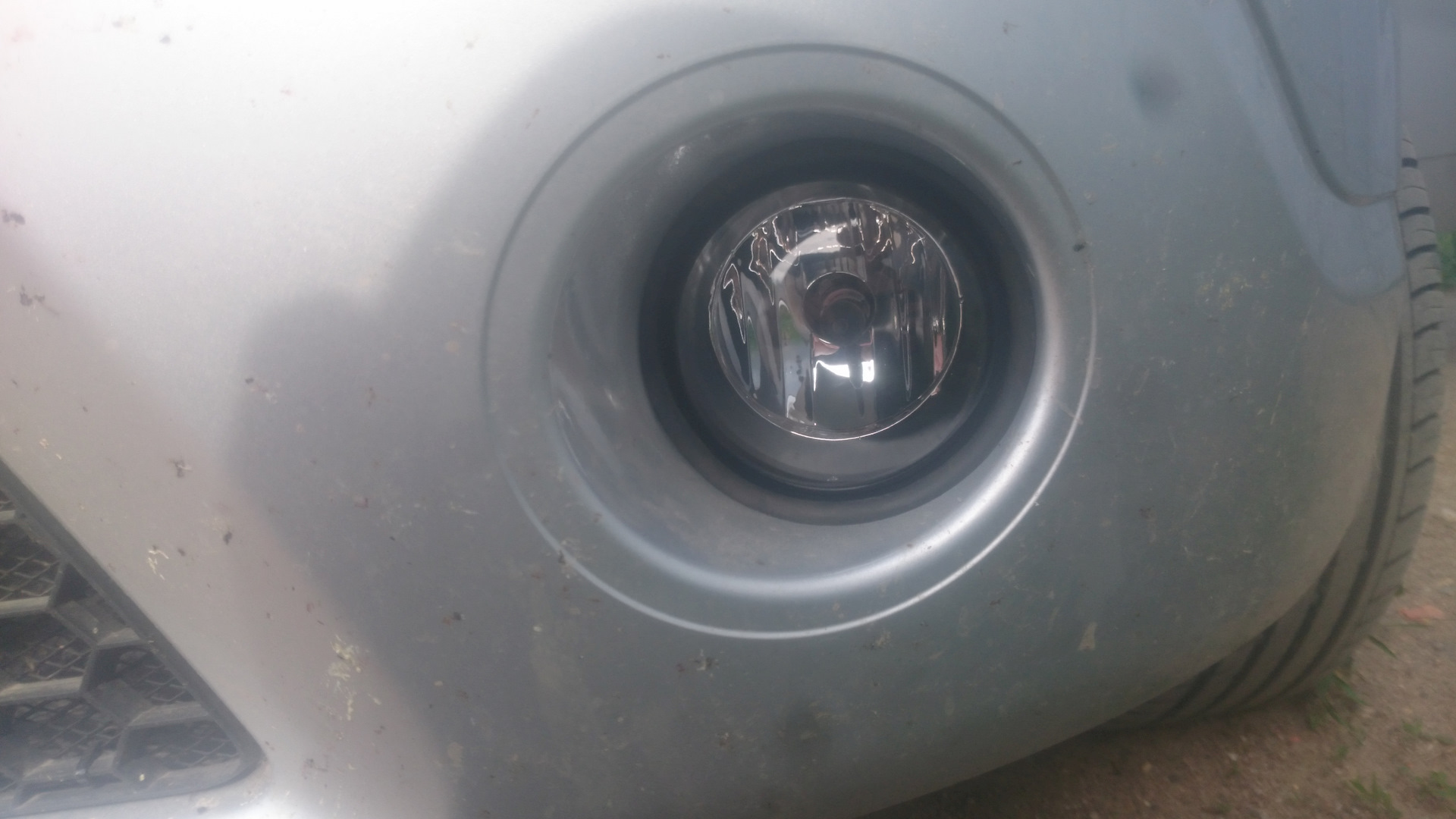

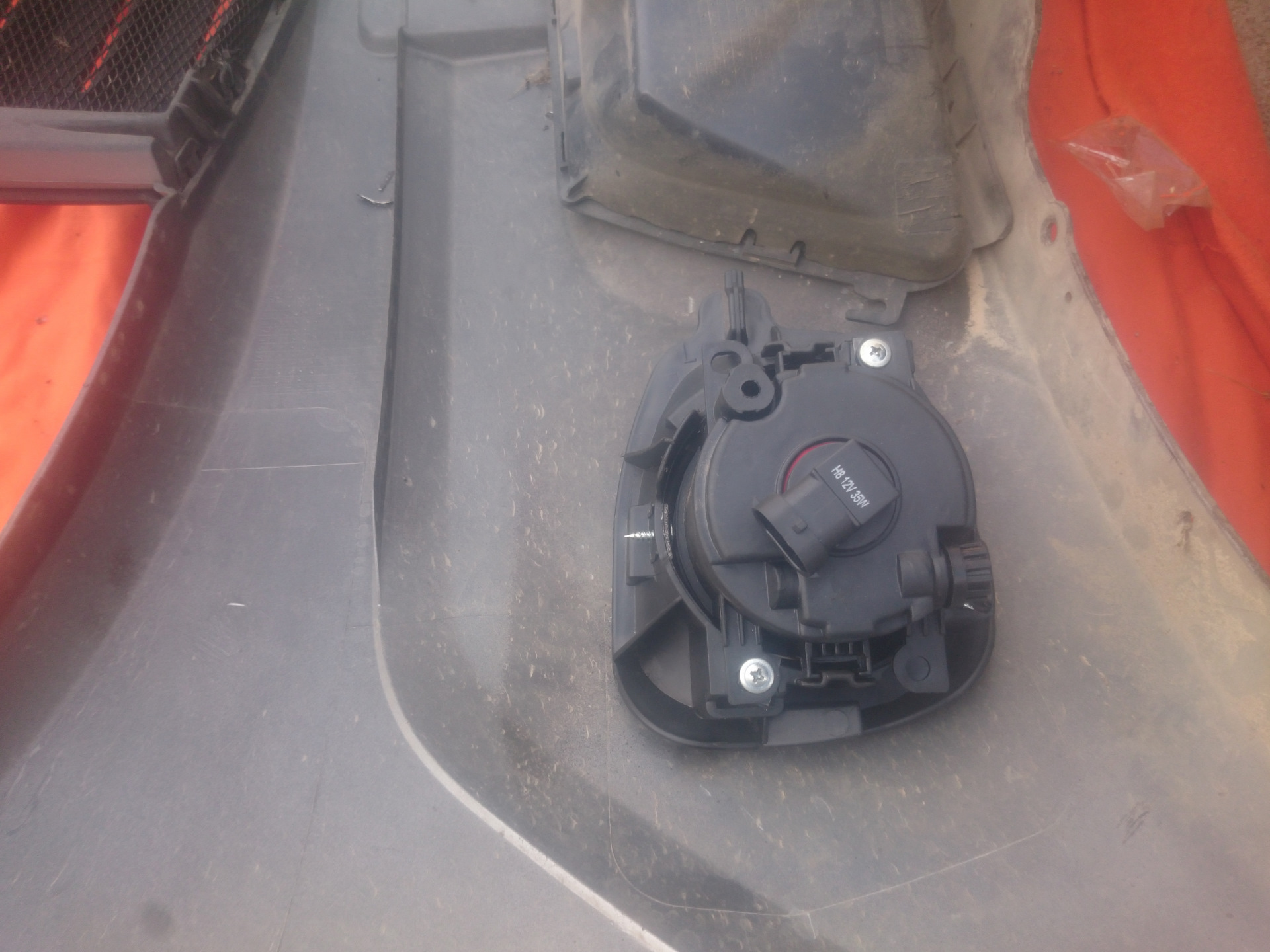

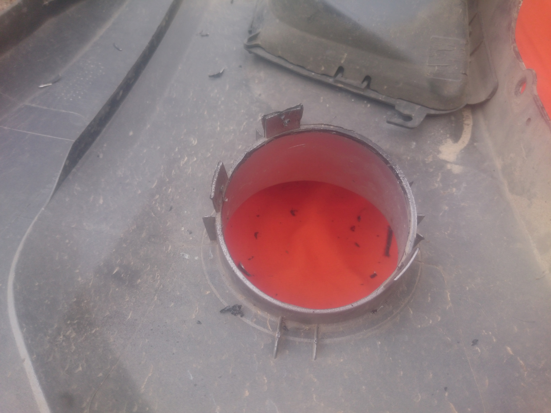

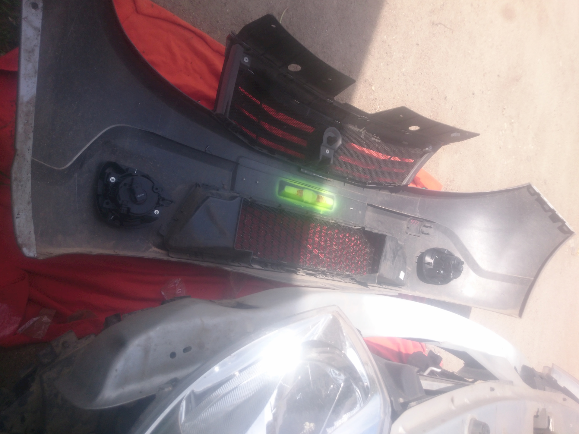

В общем скинул бампер, вырезал канцелярским ножом отверстия для туманок.

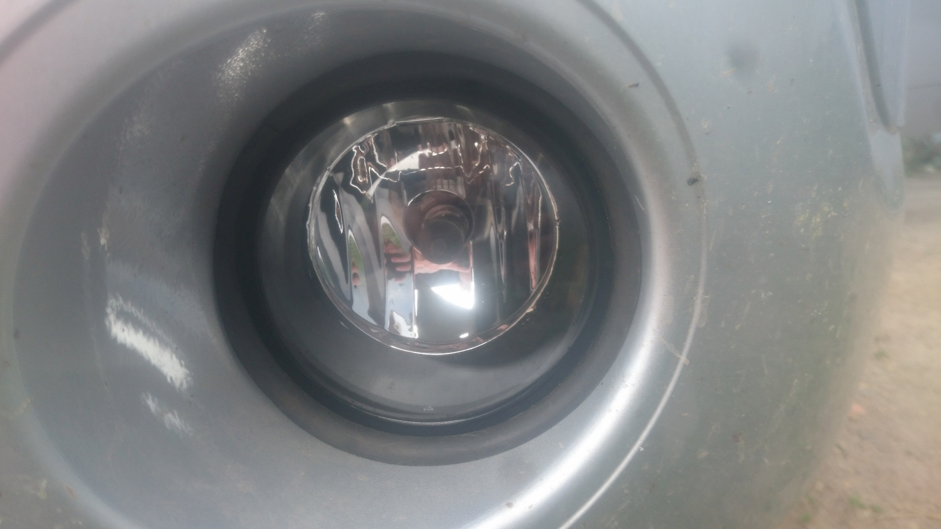

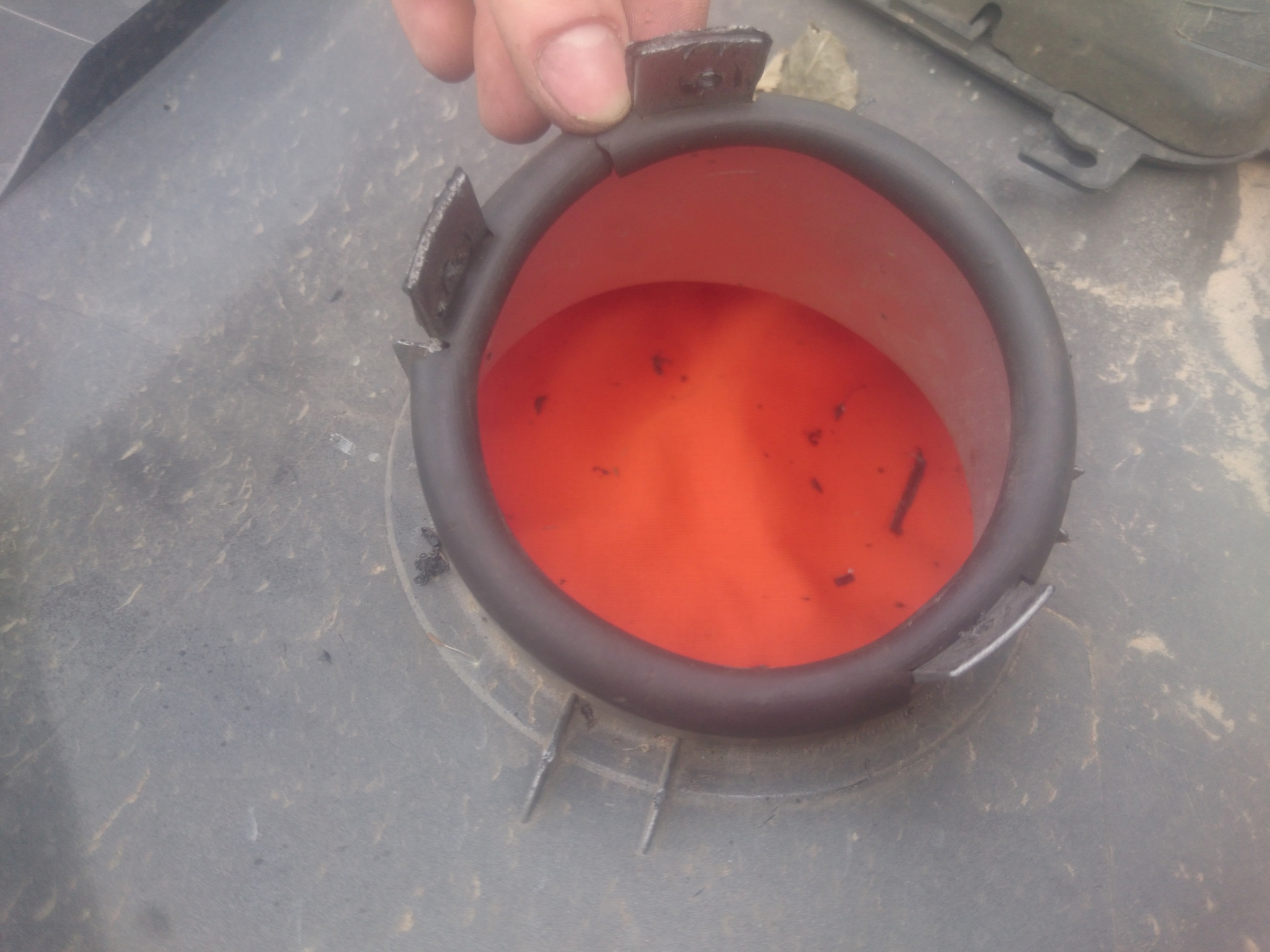

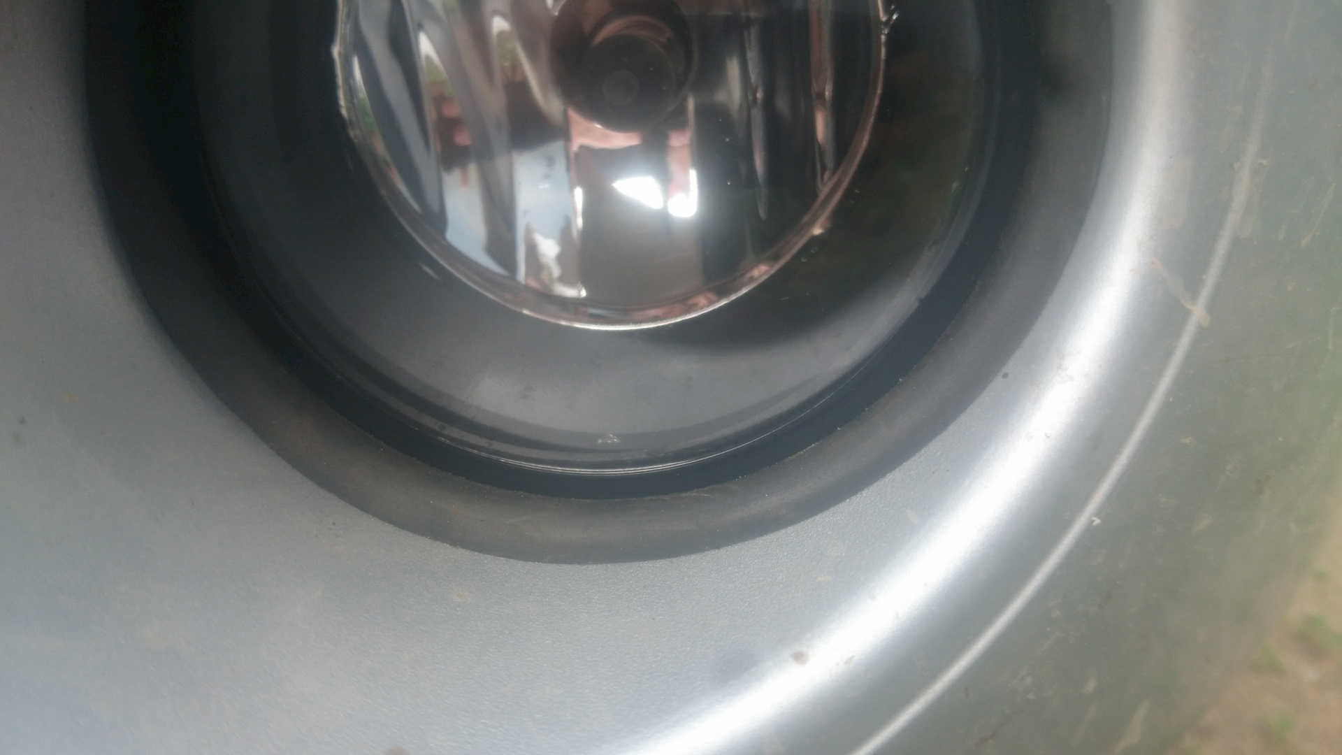

И понял что когда стоит туманка, вокруг нее хорошая щель видна. Читал что кто то мажет герметиком, кто то в притык отверстие вырезает, ничего такое меня не устраивало. Думал чем же мне закрыть щель. Нужна какая то резинка или уплотнитель. Вспомнил что лежит маленький шланг для прокачки тормозов. Я его разрезал вдоль и надел на контур. Сверху шланг прижал держателем ПТФ. Держатель ПТФ прикручивал к бамперу на 3 самореза. Ну и сверху прикрутил сами туманки, и ими уже окончательно прижался наш уплотнитель(шланг)

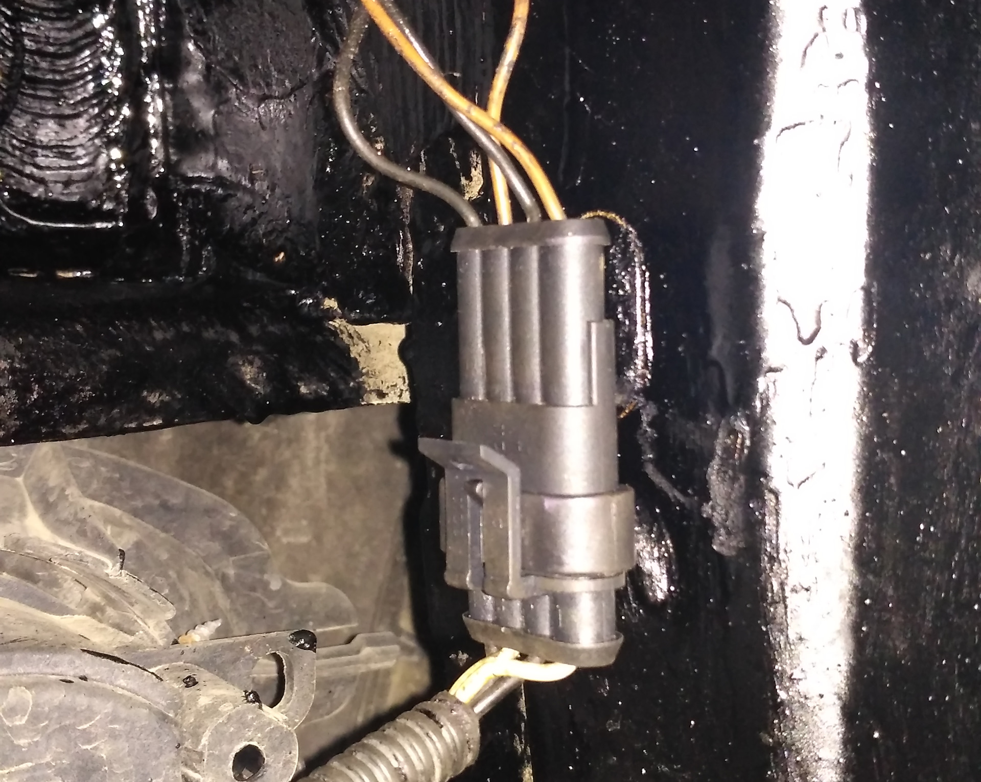

Далее подключил провода
ТУТ я написал как подключить ПТФ и сделать второй режим ПТФ на переключателе с одним режимом

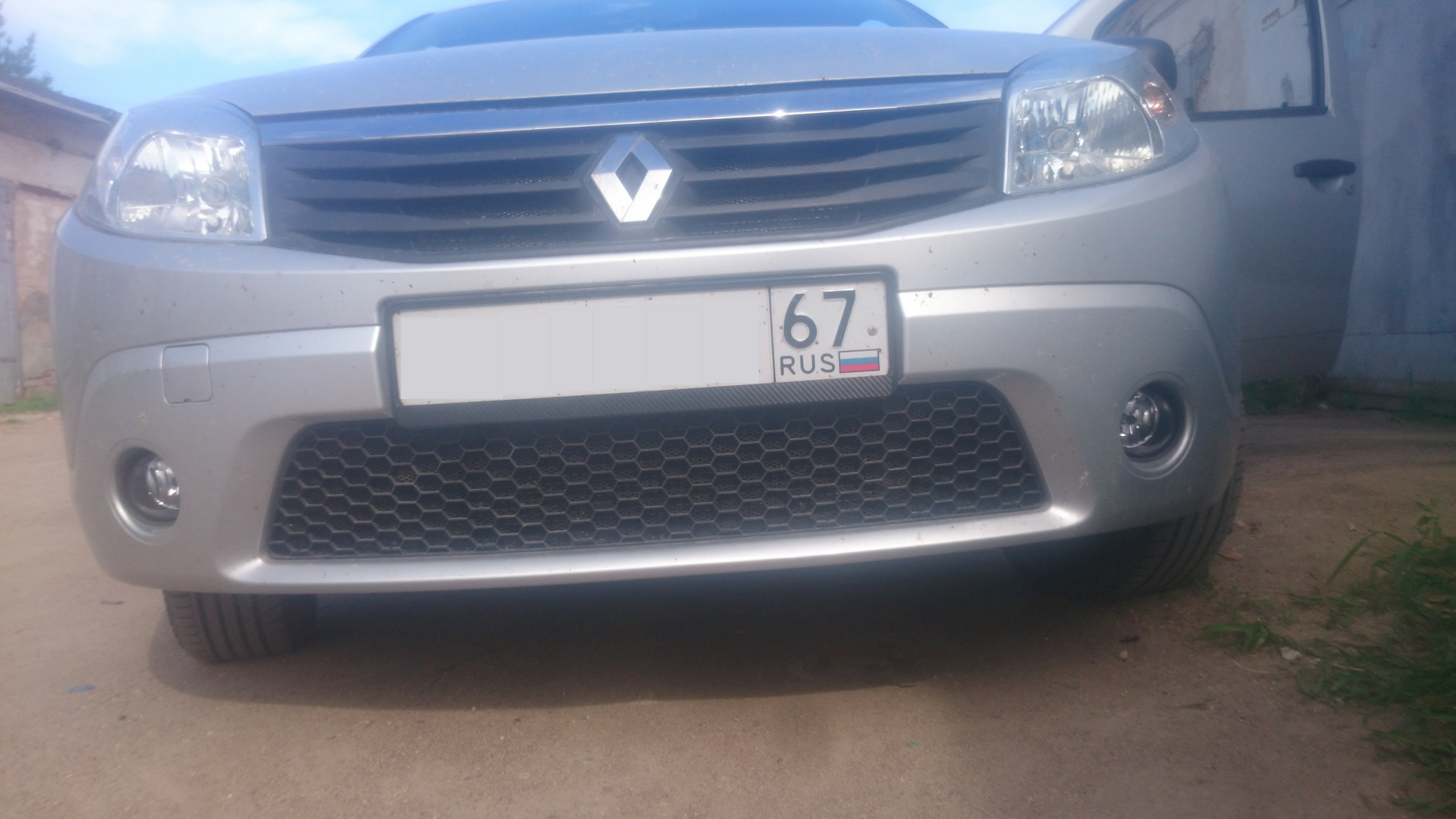

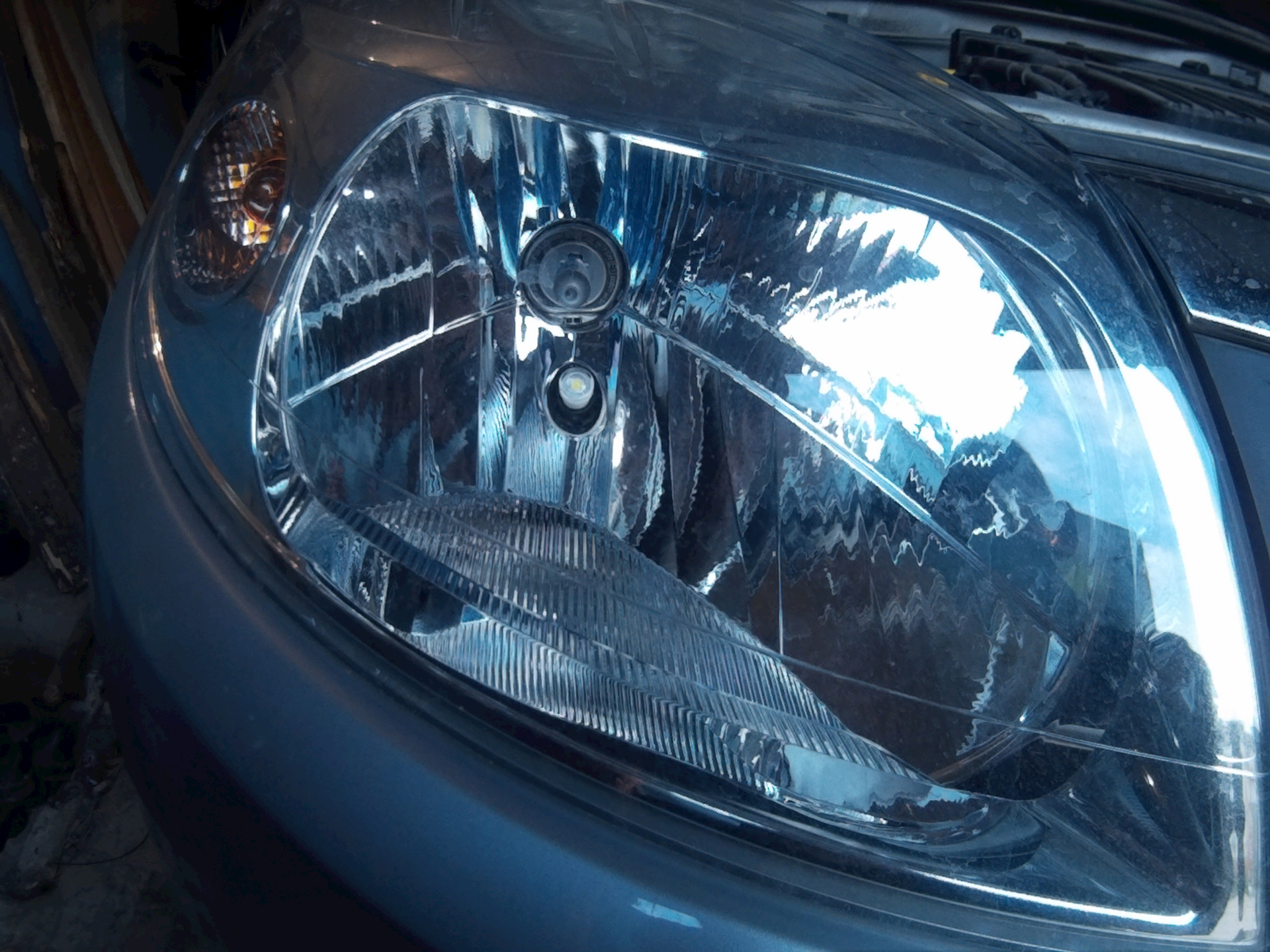

Далее фото того как все это выглядит со стороны и как смотрится наша уплотнительная резинка. Как по мне, то резинка смотрится очень даже хорошо

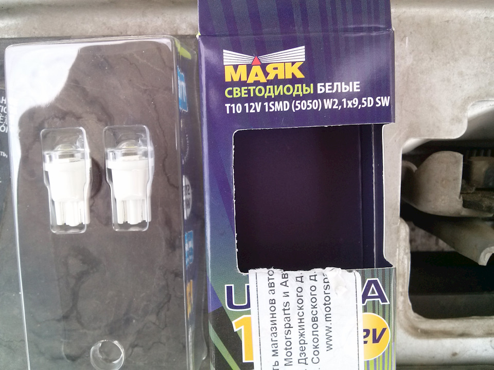

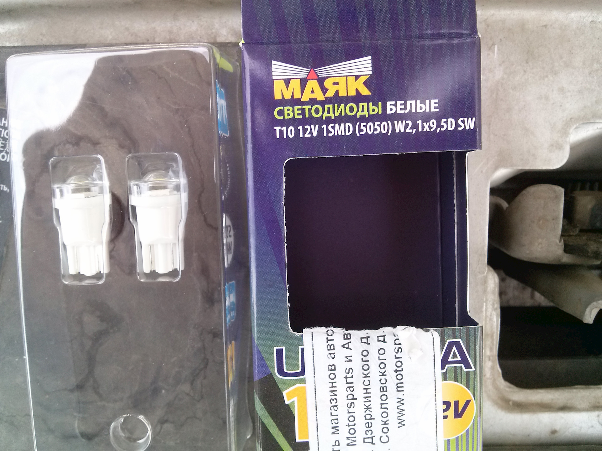

Так как я очень сильно не люблю желтый свет фар, то купил светодиодные лампочки в габариты
