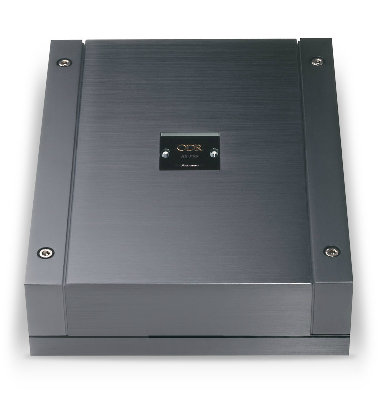

В прошлом посте о усилителях и процессоре все было заклеено лентой и ничего не видно.
пришла пора оторвать все пленки и даже вскрыть их корпуса.
В своей системе я использовал технику Pioneer ODR
2 усилителя RS-A99 и процессор RS-P99
Перед установкой были проведены тесты и прослушки в которых выявлены вопросы к производителю старшей линейки ODR

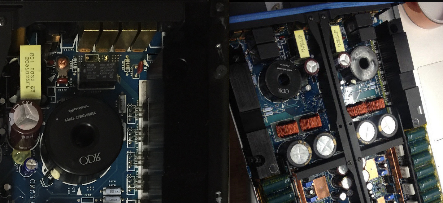

Проведены следующие исправительные работы:
1. Тонкости по процессору:
Твик P99 был сделан только Сергею, на мой у Саши не хватило времени по причине занятости машиной Сергея. Мой процессор поехал на стол к Илье Субботину в Пионер-Сервис г. Екатеринбург. Заменили все операционные усилители с LT1358 на OP275. На этом доработка процессора мной закончилась. В целом звучание меня устраивало полностью.
2. Твик усилителей A99
Хочу остановиться подробнее! Они достойны целого поста, а это он и есть)
Все работы разработаны и проведены в "НИИ Александр и станки г. Казань"
A. Решено добавить в каждый 2х канальный усилитель на ноги транзисторов по 8 Low ESR конденсаторов по 2200 микрофарад. Это (8+8) * 2200 = 35200 микрофарад/без учета емкости конденсаторов в первичке БП)
Запас по емкости отличный!
B. Операционные усилители заменили на 5е поколение — OPA1612. Очень быстрые, сухие и точные.
C. Вырезаны повышающие и понижающие до 10 Вольт цепи RCA
D. Увеличено сечение силовых линий в усилителе, результат снижено сопротивление на всех важных цепях

И еще вопрос возник. Рэле выходные в А99 тоже менялись?
Зачем и на какие?
На сколько помню с ними все ок, и ничего не потребовалось менять
Странно. Судя по фото — замена была )))
слева сток, справа твик. Судя по фотке — замена была.
Утром уточним на какую модель меняли, или в переписке найду.
На сколько помню, снижали сопротивление всех цепей, другой причины не знаю.
Спасибо! И ещё очень интересно — зачем? Просто пока мой "на столе" может тоже сразу стоит заменить? А училки новые брал или бу?
брал новые, сразу на стол положил.
ты на какой диапазон хочешь использовать его?
Сч/вч
на сч/вч нет смысла лезть в силовые цепи в нем, тем более без измерений. Илья Субботин тоже самое скажет тебе. Мы делали тк задача была весь фронт и саб мостом с 2х усилителей. А для Сергея еще огромная, не искаженная мощность нужна была.
