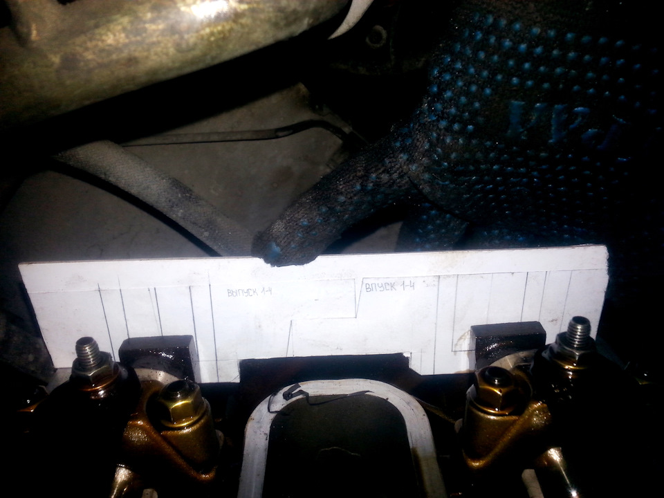

Давненько ничего не писал, матушка лень опять заела меня… Наверстаю пропущенное перед эпичненькой записью. Итак, было две проблемы, которые так никуда и не исчезали с течением времени, а только возрастали… Первая была в бензожоре, вторая — в дикой вони масла при мало — мальском наваливании. Прокладки голов не менялись еще с покупки и с них уже не хило подбегало масло. Решил запилить "оправки" и проверить положение распредвалов, а заодно поменять прокладки голов. Оправки были слишком дорогие, чтобы их покупать, поэтому, пользуясь опытом на драйве, любимая начертила их так:

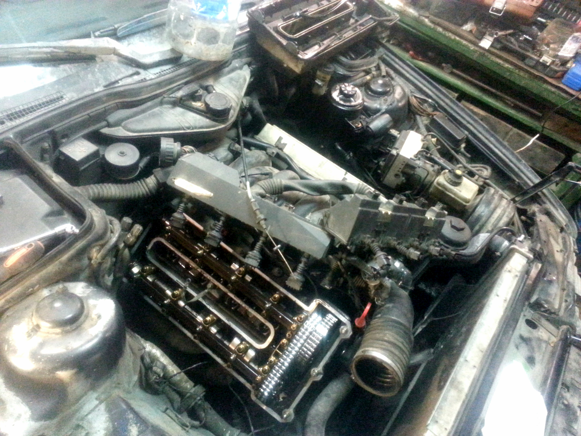

Далее заказал прокладки, собрал все воедино и понеслась:

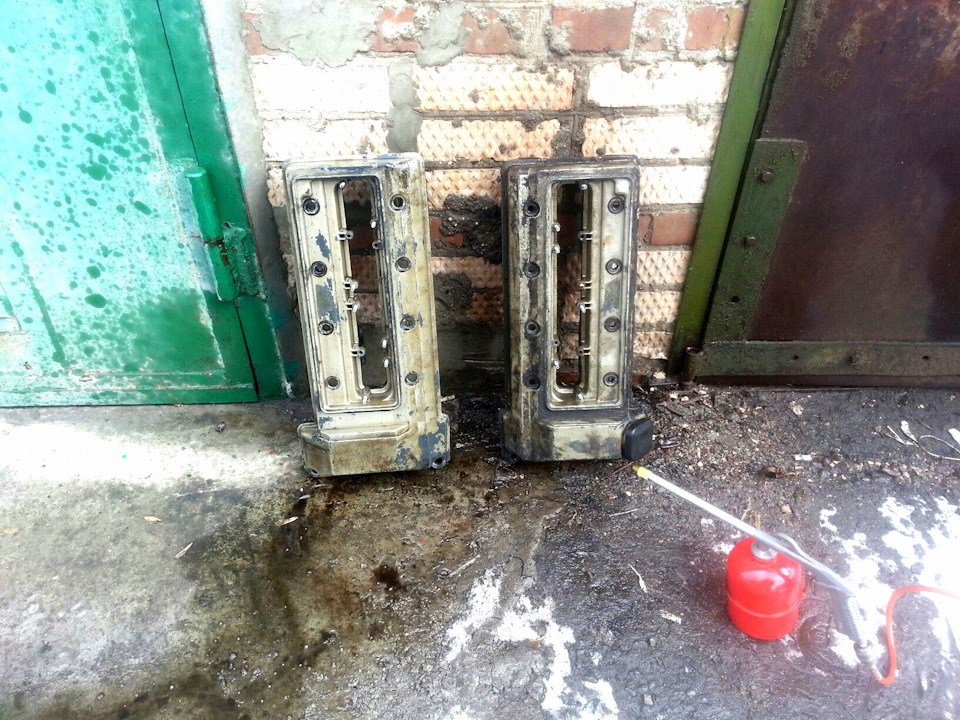

На фото я думаю понятно, что не так. Распредвал выпуска правой головы был чуть смещен. Немного порыскав по сусекам нашел фиксатор маховика и общими усилиями с mad8 распредвал был водворен на место. Далее последовала самая неприятная стадия в любой переборке — отмывка сантиметрового слоя масла и говна с деталей… Благо в гараже есть компрессор…

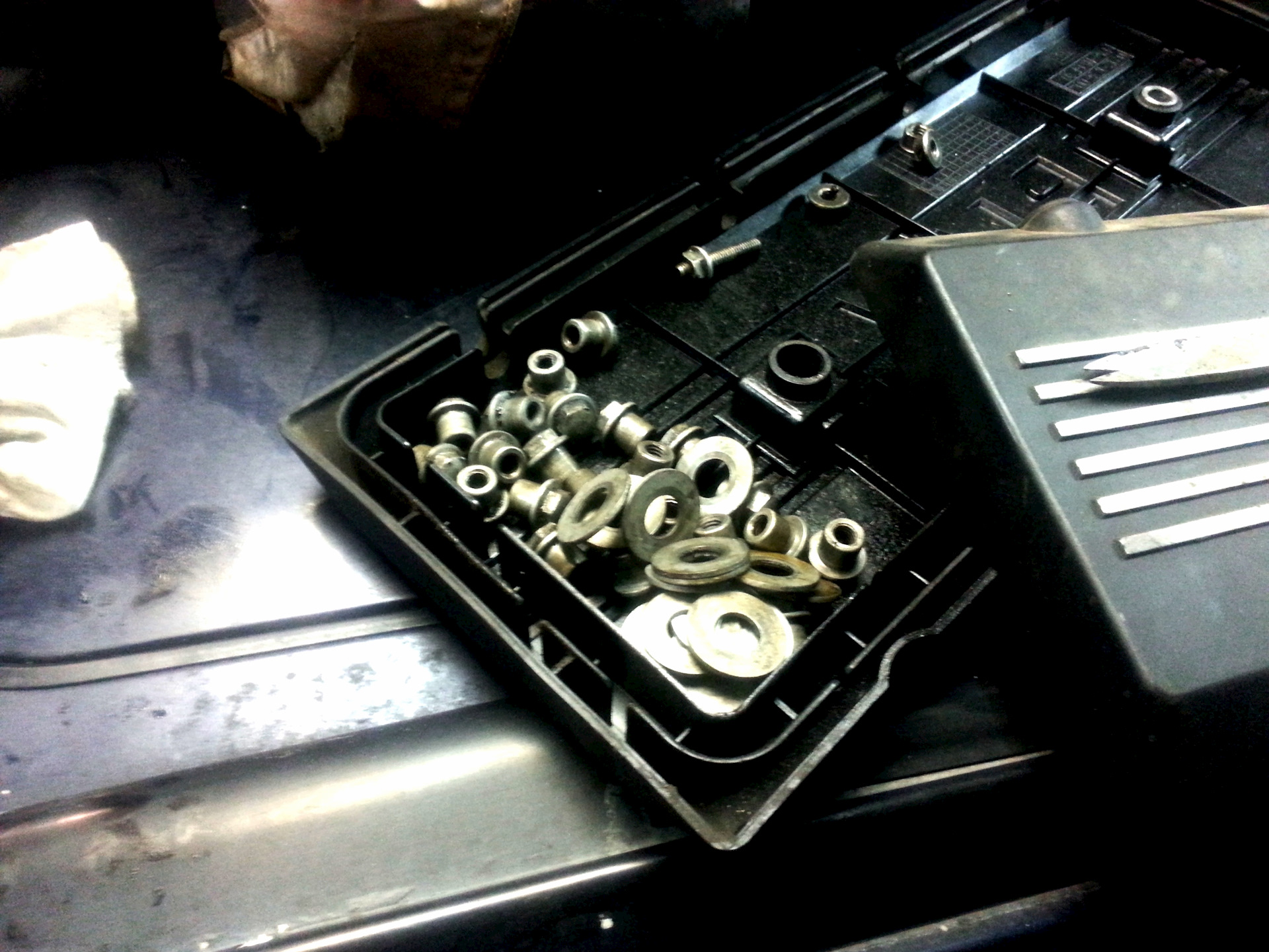

К слову, на головах самое ужасное состояние было у резиновых шайб — прокладок болтов. Выдирал их отверткой… Бедная отвертка гнулась и почти сломалась… Шайбы задубели до состояния пластика…
