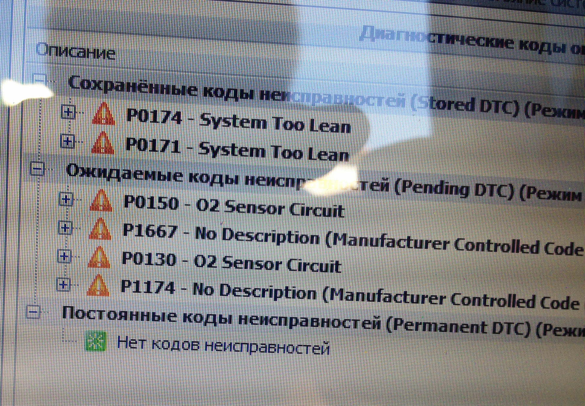

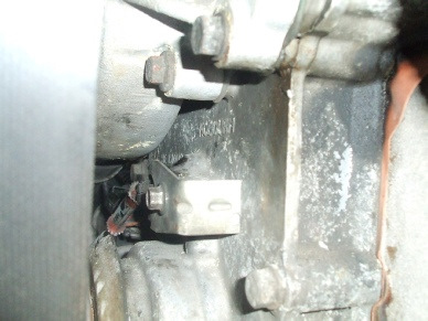

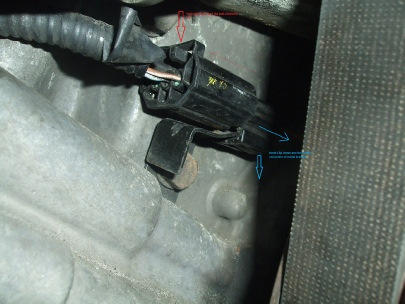

После огромной кучи ошибок, в которых присутствовала ошибка по датчику распредвала, бедная смесь и т.д. Я решил начать с обследования датчиков распредвала и коленвала. Благодаря комментариям к предыдущим постам, мне удалось найти датчик положения распредвала. Вот честно, если бы не фото, я бы месяц его искал!
Фото скопировал, мне было не то этого)
Так вот, на датчике тупо слетел разъем! Бывает и такое)))))
Поставив все на место, сползал к лямбдам, там все в порядке с разъемами и естественно хрен выкрутишь.
Скинув ошибки, пегас почти полетел… почти. едет он конечно же лучше, на расход не повлияло. Но осталась бедная смесь на обоих головах.

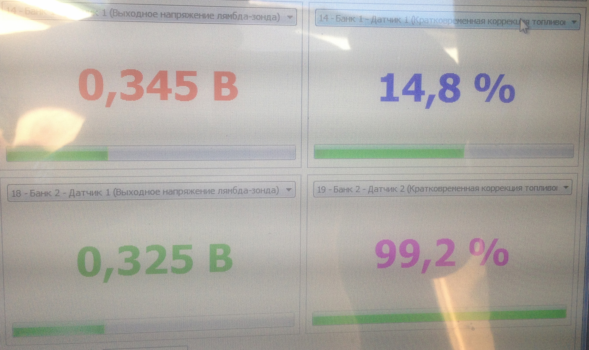

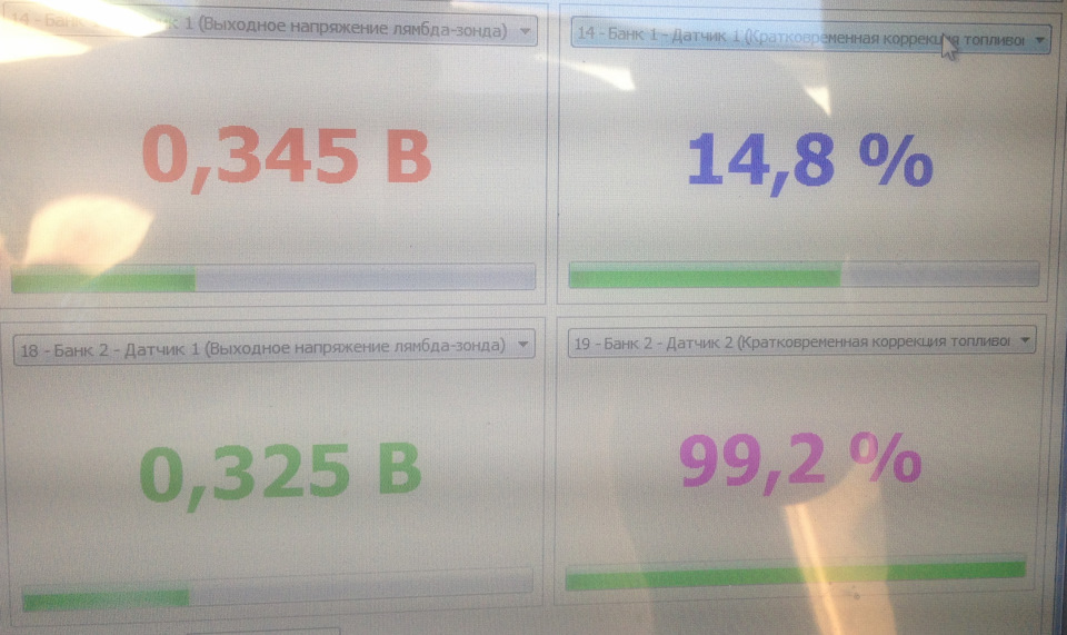

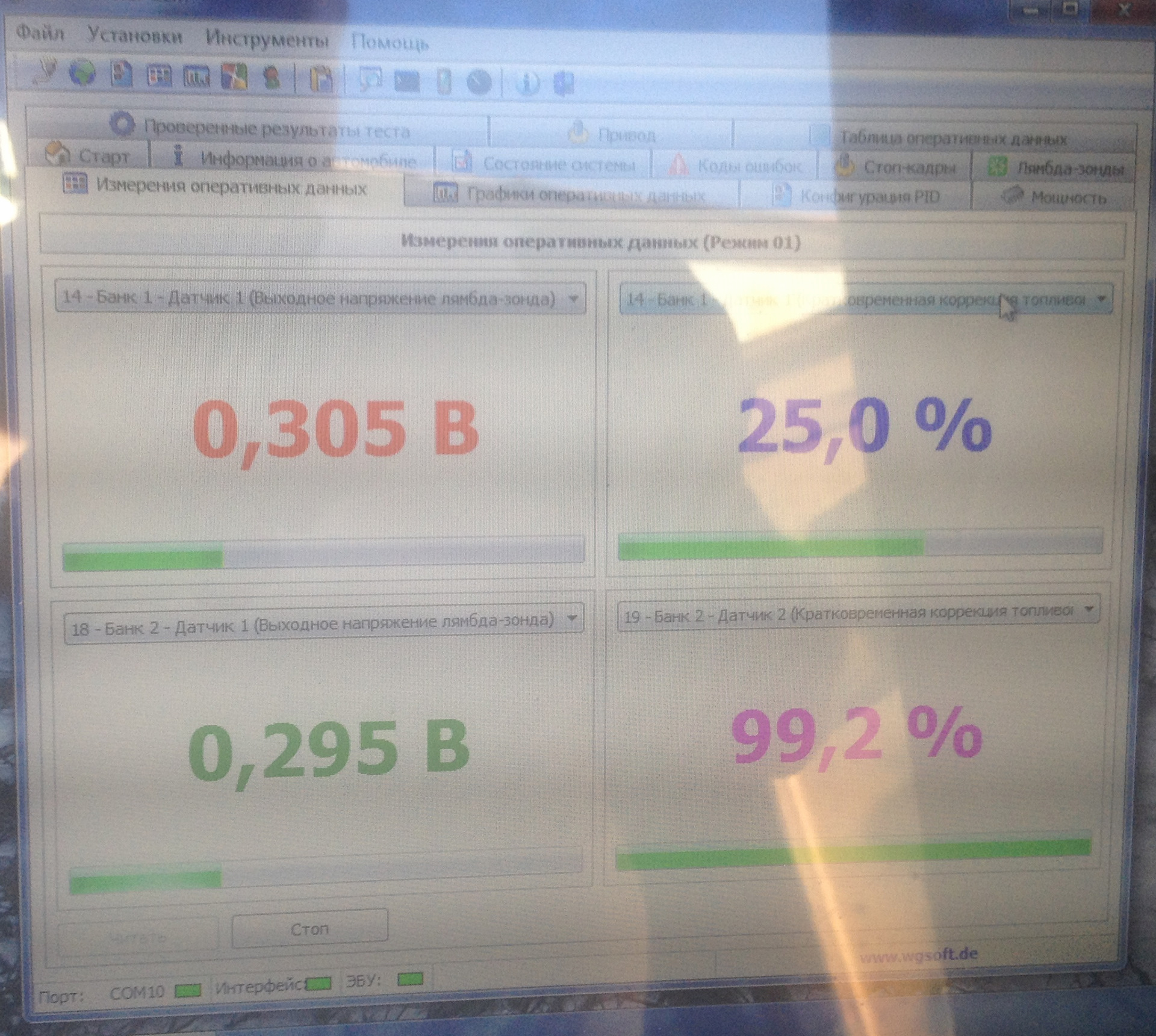

И не внятные показатели с лямбда зондов:
По ним пока непонятка… жду осциллограф друга.

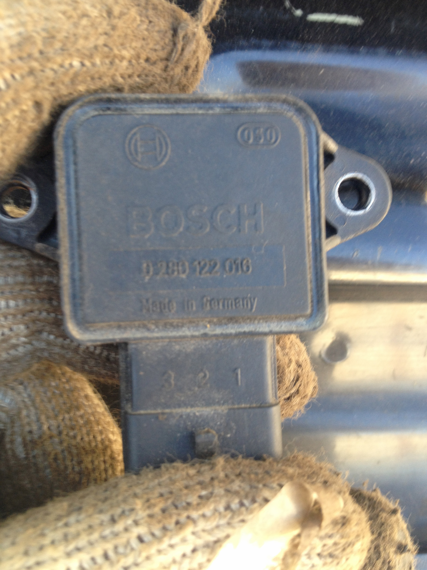

Так же померил сопротивление на потенциометре положения дроссельной заслонки.
Диапазон где то от 0,7 кОм до 2,6 кОм. Где то в районе 2,0 кОм небольшой разрыв, в ноль.
Но провалы в машине начинаются на много раньше, так что пока отложим это в сторонку.

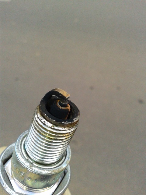

А можно ссылочку на прогу которой ошибки читали. У меня наоборот свечи заливает так, что аж масянную плёнку смывает и компрессия падает. По 10мл масла в горшки заливаешь, и с полпинка запускается. Заглушил…и все. При попытке запуска опять свечи мокрые, и снова масло в горшки… Короче воюю

по диагностики похоже что врет датчик лямды после ката!махнуть бы их местами чтоб убедится на все100! по расходомеру не подскажу ибо после рестайла чуть другие показания!могу правда позже сфотать что елм говорит ! но у кореша рестайл без лядавый!

По О2 графики есть?
Базовая коррекция по обоим банкам?
Правую комп хочет "залить" капитально)))

Я сегодня графики сделаю.
