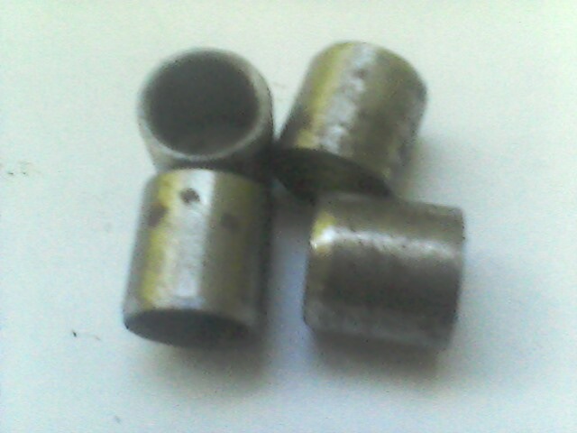

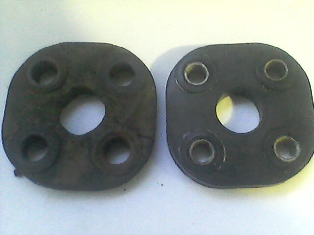

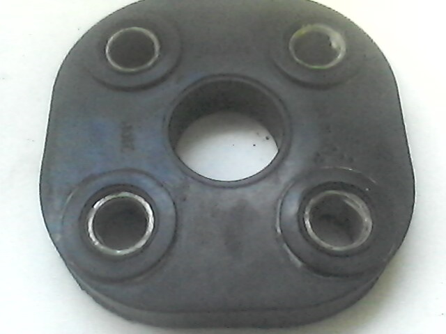

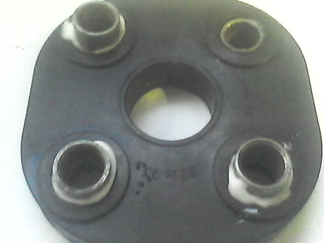

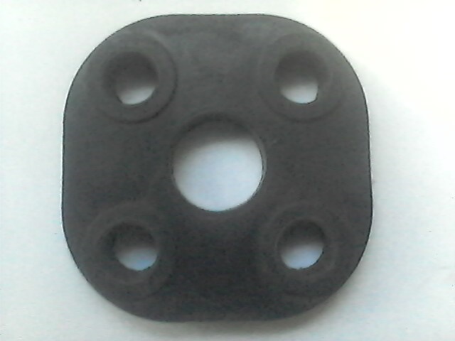

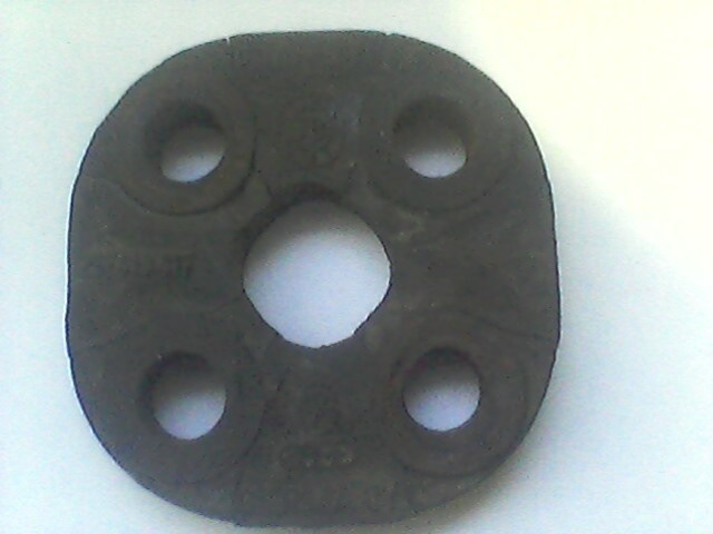

Муфта была заменена на одноименную деталь от ВАЗ-2108.
Для полной идентичности были применены направляющие втулки постели распредвала ВАЗ-2108.
При сборке рекомендую снять фаску со втулок, смазать втулки жидким мылом и аккуратно задавить на место (главное не повредить корд).
Комментарии 11
Спасибо за дельную статью, не подскажете от семёрки втулки не подойдут? Вот такие:avto-mir.dp.ua/products/v…i-raspredvala-vaz-2101-07
Судя по описанию, должны подойти. Но если не ошибаюсь, в продаже появлялись транспортеровские (готовые резинки) и немногим дороже.
Спасибо за ответ. Резинку и втулки сегодня купил, только вот не понял насчёт фаски… Там же на втулках фаска снята вроде, да и в муфту втулки заходят почти без усилия, без мыла. Может я не те втулки купил?
Просто резинки в другом гараже варили))) Главное по высоте втулка чтоб подошла.
Видимо, да) По высоте подходят.

Поставил, стали отлично. ещё раз спасибо! Теперь я понимаю, почему эта муфта на ваз 2108 в продаже редкость (еле нашёл), сказали, что она не рвётся никогда. И действительно, там же корд (нить), а в родной муфте корда нет, просто резина.
Ну да, еще и заводские на 08 приклепаны и мало кому захочется возиться с ними.
