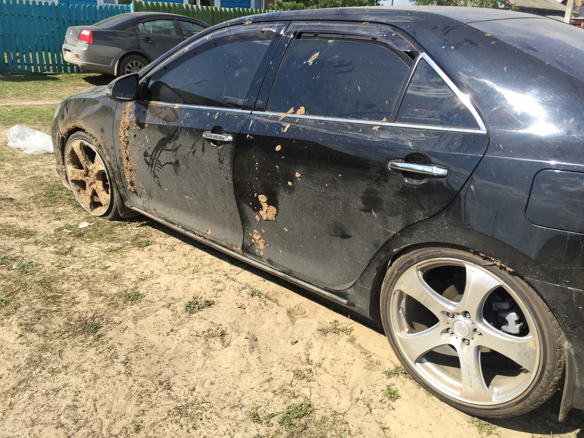

Доброго дня всем . Вообщем расскажу вам историю гибели моей коробки с пробегом в 45000км…

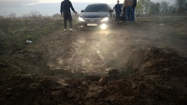

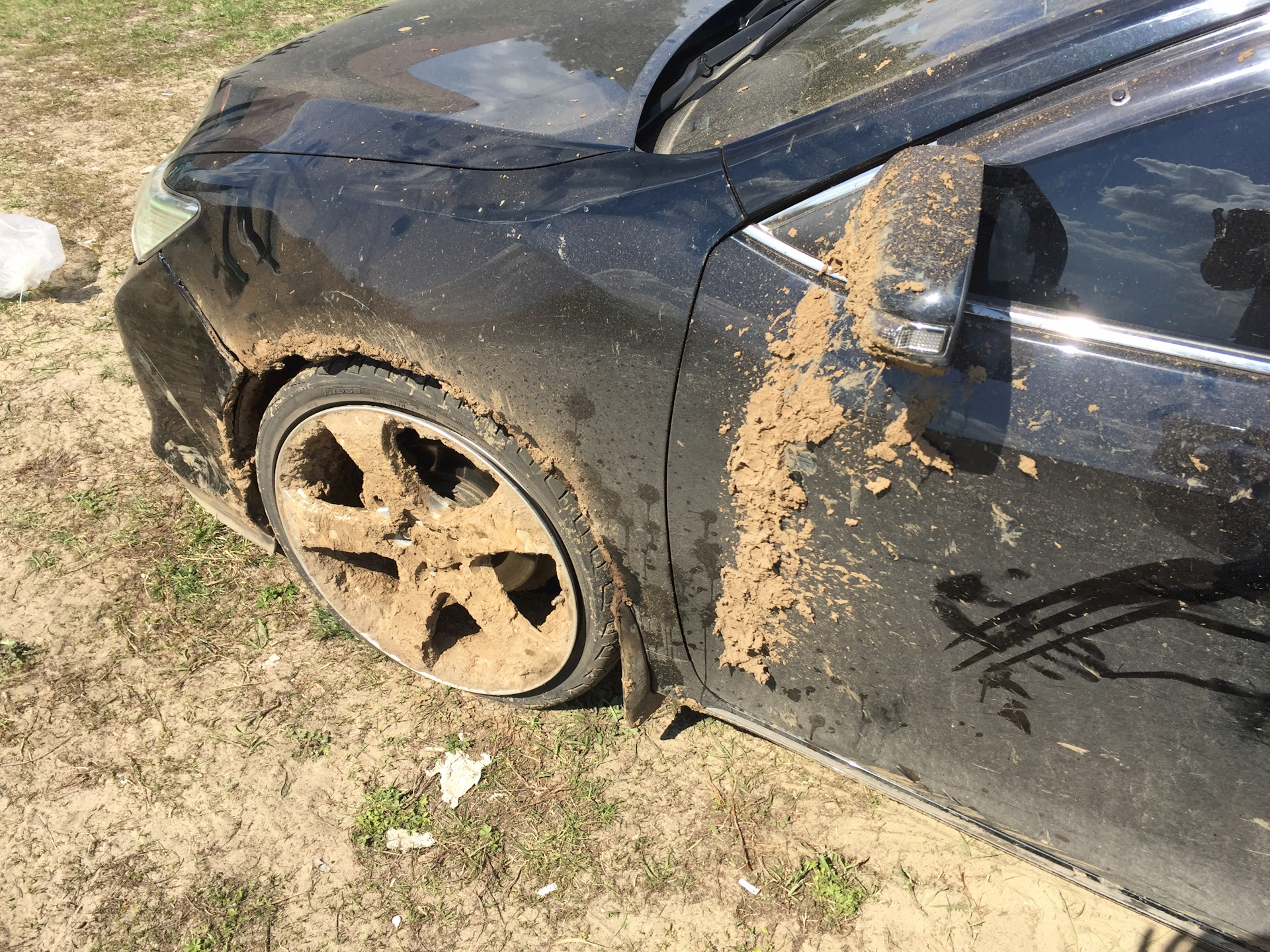

Одним прекрасным днём решил поехать со своей девушкой отдохнуть к друзьям в деревню во владимирскую область. Всё проходило очень гладко и не предвещало никаких проблем …Утро. Пора разьезжаться по домам … Прыгнул, завёлся, проехал метров 50 и сел на днище передней частью .Ребят., ямы в целом не было, была ООООЧЕНЬ густая и липкая глина.(на фото видно) Ну я взад — вперёд, взад вперёд один хрен на месте, а когда глина набилась в протекторы низкопрофильной резины, так резЯ превратилась тупо в "слики"…Толкали 7 человек, никак . Ну на протяжении 2-3 часов с перекурами, пытались вытащить мой автомобиль. Безуспешно. Вызвали на спасение Ниву приятеля, пока ждали решил попробовать ещё раз выехать. Выключил систему антипробуксовки и дал ДЖАЗА всем 250 кобылам в полную дурь. Происходит дикий хлопок и из под капота херачит пламя огня…Думаю "Ну ПИ.Дец"., благо огнетушитель был под боком.открыли капот и вроде бы ничего…Думаем "Ну да ладно"…собственно тут подоспела Нива и мы дружненько вытянули машину…Доехали до дома, легли спать …
Утро … пойду ка думаю посмотрю что там с автомобилем вообще .вышел, и наблюдаю такую картинку как на фото .Резина спущена, точнее почти разбортировалась. Ну конечно же надо ехать в шиномонтаж.как обычно поддомкратил, снял колесо и вижу что пыльники на привод просто в хлам разорваны и течёт масло изо всех щелей . Пока щупал масло, тачка начала плавно заваливаться .Валилась реально секунд 15 наверно .за это время я придумал только подставить колесо под крыло, потому что диском весом в 35 кг очень сложно на корточках попасть в 5 отверстий)) воообщем результат грустный, крыло в гормошку .Злости небыло предела . Вообщем сьездил, сделал колесо, поставил обратно. Надо думаю ехать в сервис и посмотреть эти пыльники. И тут началось самое интересное . Проехав метров 100 совершенно нормально, машина тупо перестаёт ехать .Точнее обороты идут, а она стоит ."Класс"! я в ВОСТОРГЕ! ну знакомые ребята сказали что рядышком есть "Гоги-сервис" Приехал сам хозяин и на тросу дотащили меня . В Гоги-сервисе сняли поддон коробки .Сказали что нужно менять фрикционы. Там все было в стружке . Думаю ладно, доверюсь им. Оставил тачку на ночь в сервисе. Этот хуёк-хозяин звонит мне с утра на следующий день и говорит что он в Москве и заказывает материал для ремонта моей коробки и привода колёс. В материал вошли фрикционные кольца, 2 внутренние гранаты привода, ремкомлект на коробку, 7.5 литра масла, коробочный фильтр и 2000 на бензин ему. воообщем перевел ему не малую сумму денег . Прошли сутки .Набирает мне с утра и говорит "Приезжай мой брат! Всё сделали как родному". Забегая вперёд скажу : НА Х.Ю Я ВЕРТЕЛ ТАКУЮ РОДНЮ! Приехал. Сажусь.Завожу. Начинаю ехать. и ТАААААААКОЙ Бл.Ть ПИНОК с певрой на вторую, что я аж ох.ел…После чего выскакивают 2 ошибки "Чек" и "Система антизаноса"…Далее автомобиль ехать отказывается, а скорее всего коробка встала в аварийный режим …Ну значит паркую машину и подхожу к своему "БРАТУ" b И тут диалог :

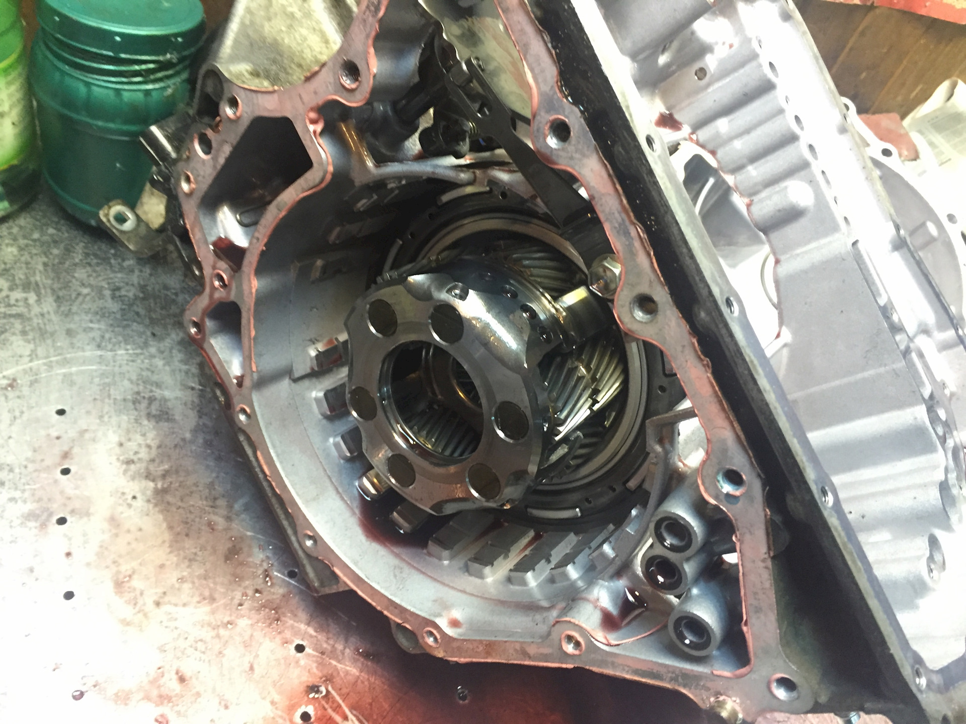

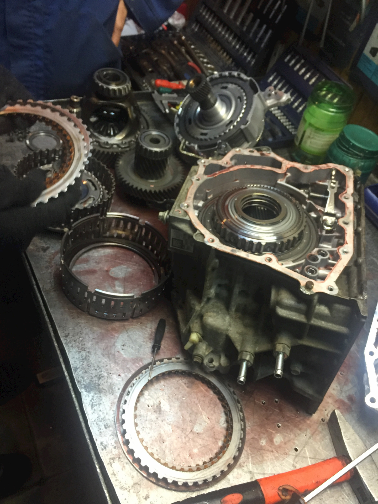

Кароч сняли каробас и повезли к спецу в сервис. При мне разобрали коробку.
Вердикт : замена поршней, замена 6-ти пакетов фриционов, ремкомлект, 10л масла, гидроблок, ремонт гидротрансформатора и конечно же бабосики за кап-ремонт …
Скажу так : Один только гидроблок стоит 57 тысяч новый, б.у 27 тысяч…вот и думайте сколько стоит сделать всю коробку …
