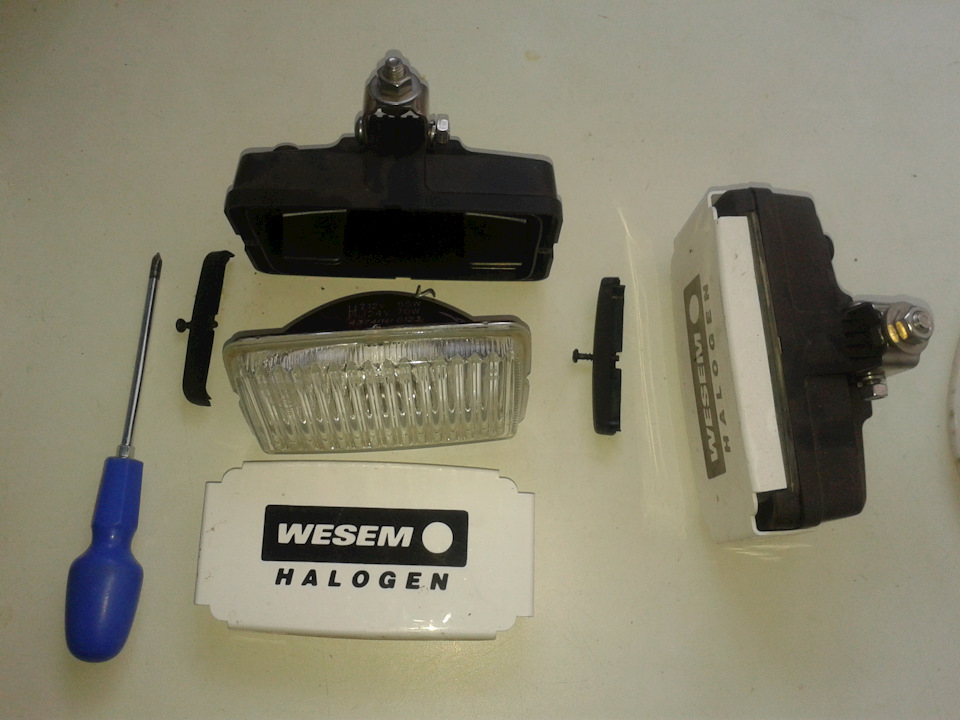

Дело не мощности лампы, а в отражателе фары, в которой стоит Н3. Такой отражатель более плоский чем в фарах с лампой Н1, Н4, Н7 или Н11, а следовательно хуже фокусирует световой пучок.
от формы отражателя зависит, бывают неплохие туманки и дешевые китайские и свет отличный, я катался с сирусами под H3 на волге и было супер. а еще на этих лампах(Н3 и Н11) на разной высоте находится нить, это тоже сильно влияет на фокусировку. с этим я согласен.
