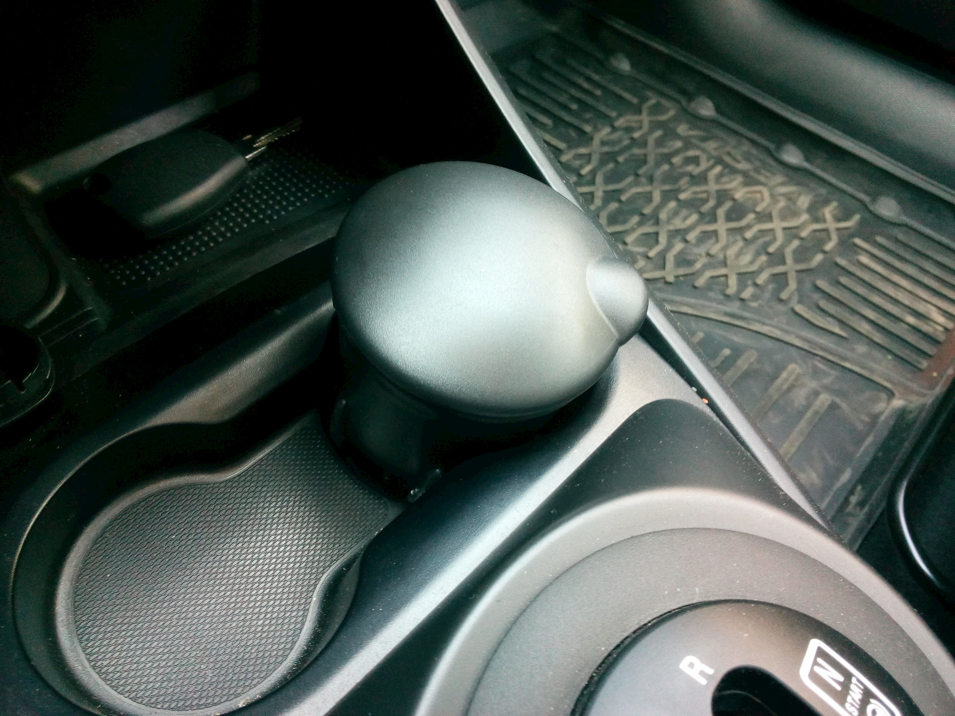

Начну с мелочи. Купил пепельницу Asam 43664. Цена 245 рублей. Приобрел в Автодоке. Изначально заказал на Экзисте, но там пришел отказ от поставщика. Цены в обоих магазинах сопоставимы. Мелочь, а приятно. Имеет резиновые ножки, благодаря которым плотно садиться в правый (глубокий) подстаканник. Между крышечкой и корпусом имеется резиновый демпфер, поэтому брякать она не будет. Всю мелочевку скидал в нее, стало в салоне намного опрятнее.

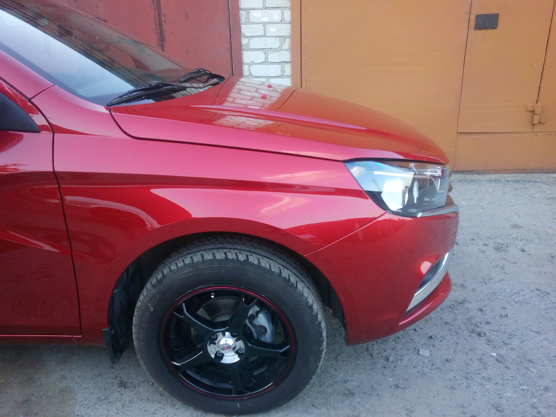

Нут теперь к более интересным темам. Начну с вопроса уменьшения зазора капота. Вопрос вроде бы не раз поднимался, но подробной фотоинструкции не нашел, что именно делать с замком капота.
Делается все в три действия:
1. Опускаем ниже замок капота;
2. Опускаем демпферы капота ниже;
3. Не забываем про демпфер концевика капота.

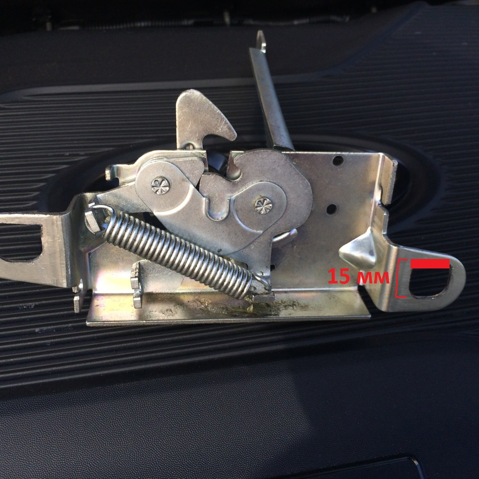

По порядку. Для начала снимаем замок капота. Крепится он на двух болтах. Чтобы его снять я откручивал пластиковую накладку, прикрывающую его. Можно и не снимать, наверное, но без нее процесс намного удобнее. Полностью не стал ее снимать, а отогнул и открутил болты и вытащил замок. Наша задача опустить замок ниже, путем подпиливания креплений. Можно сделать напильником, я для ускорения сначала засверлился, напильником гораздо быстрее работа пошла. Изначально высота проема крепления замка капота 12 мм. Для опускания капота достаточно увеличить на 3 мм, т.е. до 15 мм с каждой стороны. Далее замок на место монтируется и прикручивается накладка.
Т.к. сам замок не фоткал, поэтому позаимствую фото у человека и отмечу на нем с соответствующей ссылкой на него vlad21074

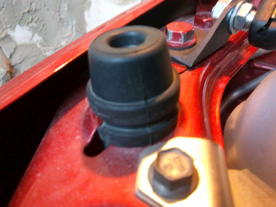

Второй этап – опустить резиновые демпферы (их 4 штуки, по 2 на каждую сторону). Резьбы не хватает 3-4 мм. Кто-то их режет сверху, мне больше понравился способ с прорезанием дополнительной резьбы, т.к. их внешний вид не страдает. Канцелярским ножом элементарно режется резьба – примерно на 4 мм выше. Закручиваем демпферы до упора.
На последок не забываем про демпфер концевика капота. Он находится на самом капоте. Регулируем его по месту – резать его не нужно. Путем манипуляций с демпферами добиваемся оптимального с вашей точки зрения зазора. Лично я не стал прямо до упора его опускать. Все)

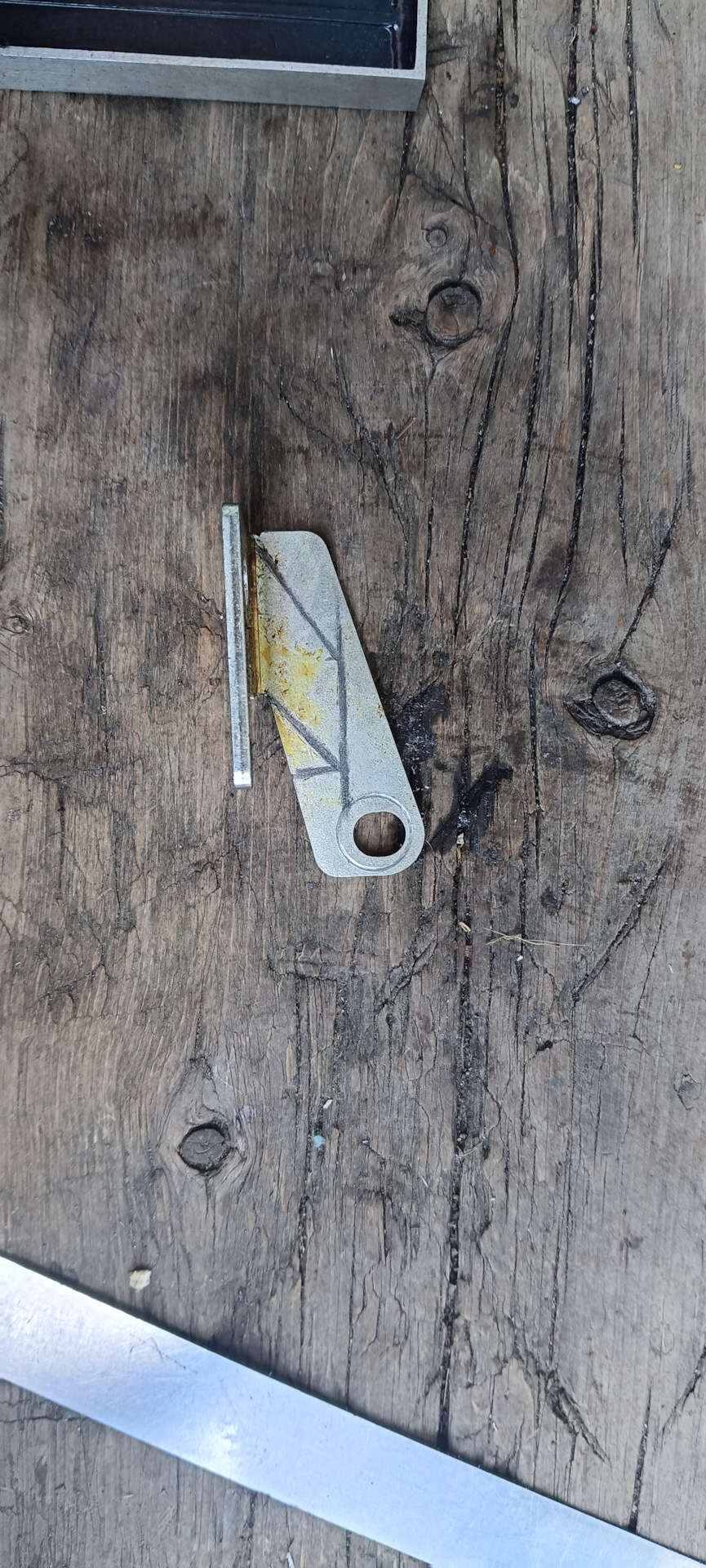

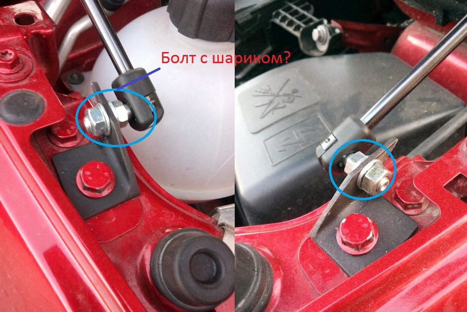

Перейдем к следующей околокапотной теме. Сейчас куча фирм предлагает газовые упоры капота на Весту. Какие ценники я только не встречал: 2000, 2500, даже за 3200 рублей видел комплект… Самый бюджетный вариант 1500 рублей видел у (schoolboy11) или здесь на форуме , но в первом случае придется оплатить доставку, а во втором случае цена действительна при заказе вместе с защитой картера.

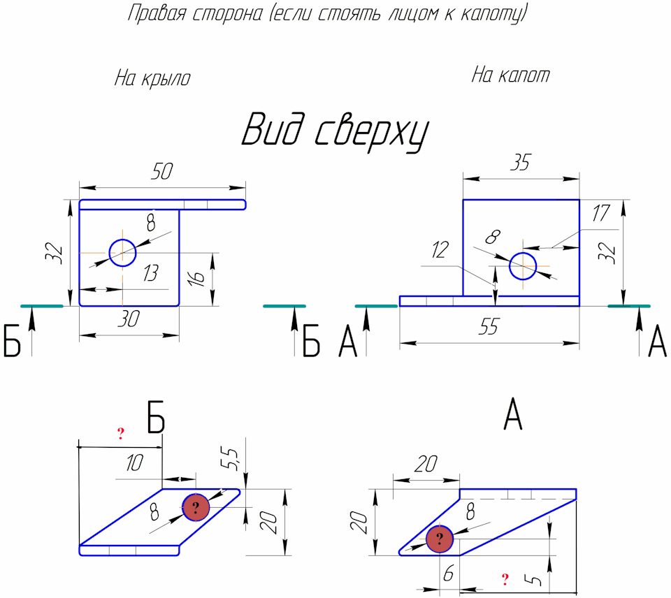

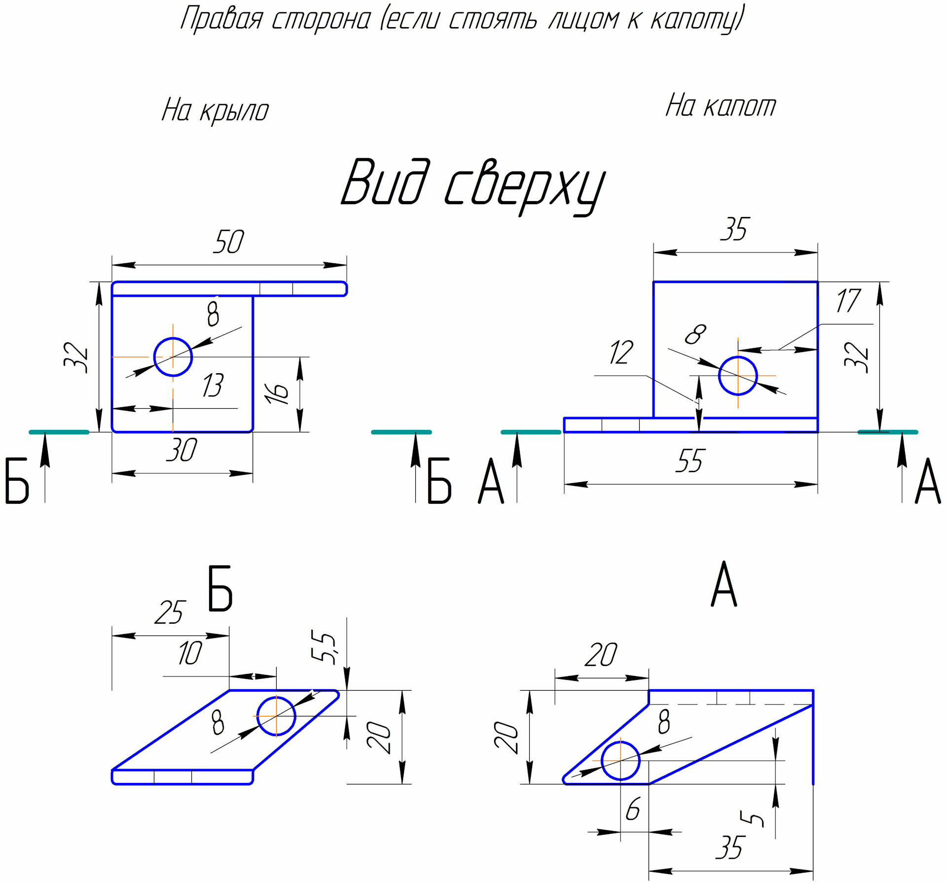

Попался на глаза пост din0, где он самостоятельно изготовил уголки для газовых упоров. Отдельная ему огромная благодарность за сделанные им подробные фото по моей просьбе. Человек сам изготовил крепеж и поставил упоры от Нивы. Упоры и вправду подходят самые обычные: от Нивы, от Десятки с капота. Цена им грош, в сравнении с готовыми комплектами, т.е. от 1000 до 2000 рублей мы платим за 4 металлических уголка…

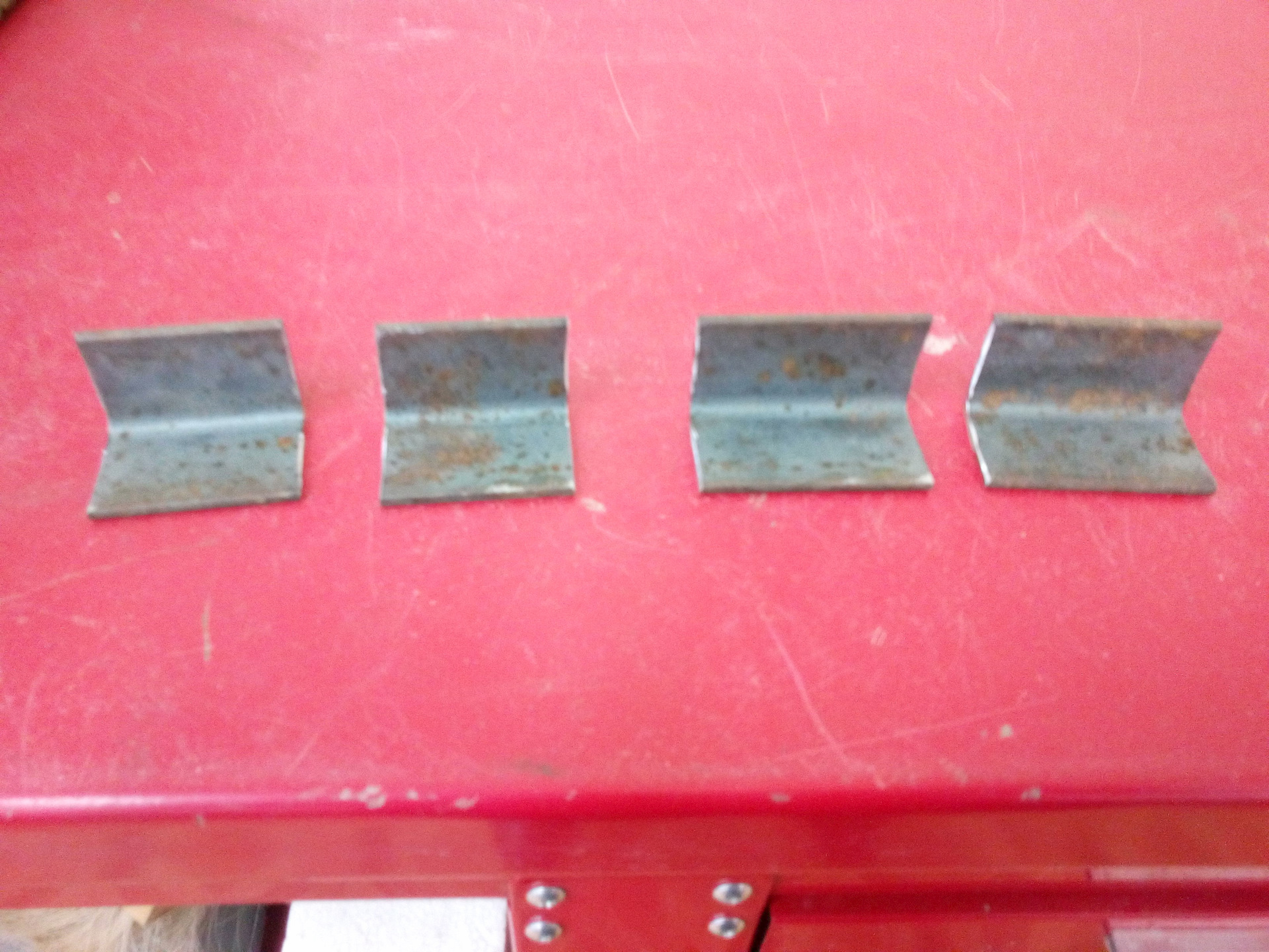

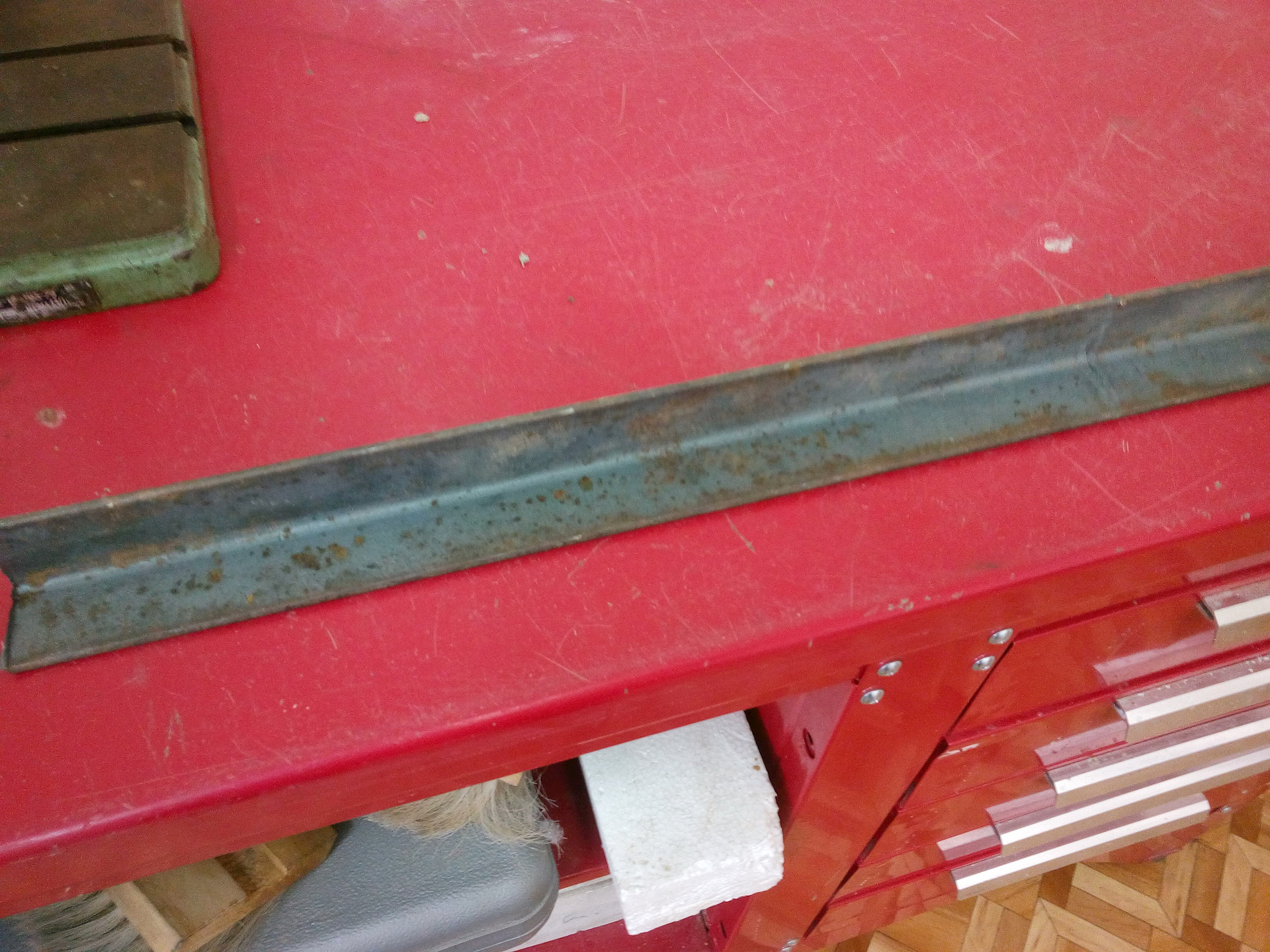

Поскольку у меня есть все необходимое я решил сделать их самостоятельно. Что нам понадобится: уголок металлический 32*32, болгарка, дрель и краска. У меня на работе в лаборатории стоит верстак с наждаком и тисками, который значительно облегчил труд. В общем, чертежи прилагаются – я подготовил их в формате KOMPAS-3D и просто картинкой , для тех, у кого нет чертежных программ. Нужный уголок я нашел в гараже.
В своих же запасах нашел 4 гайки и 8 шайб. Приобрел 2 газовых упора BM SH-B 2121 в Экзисте за 578 рублей.

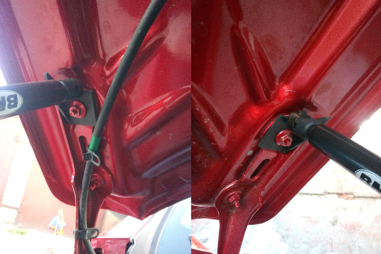

Выточил уголки, покрасил их черной краской, оставшейся от покраски барабанов (краска кстати на барабанах прекрасно держится) и установил на место.
Все крепиться штатными болтами. Собираем всю конструкцию и радуемся еще одной приятно мелочи. Я бы и раньше выложил чертежи и фотоотчет по упорам, но после их установки, я начал выравнивать зазор на капоте и делать его меньше и оказалось, что упоры стали мешать капоту опускаться до самого конца и зазор стал неровным. Поэтому пришлось снимать нижние уголки и переделывать их, а верхние и вовсе заново выпиливать и красить, но тем, кто воспользуется моими чертежами это уже ни к чему, там уже все готово и оптимизировано под уменьшенный зазор капота. И не забудьте прокачать упоры пару раз перед их монтажом. Еще придется сделать небольшие вырезы под упоры в пластике. Делаются прекрасно тем же канцелярским ножом.

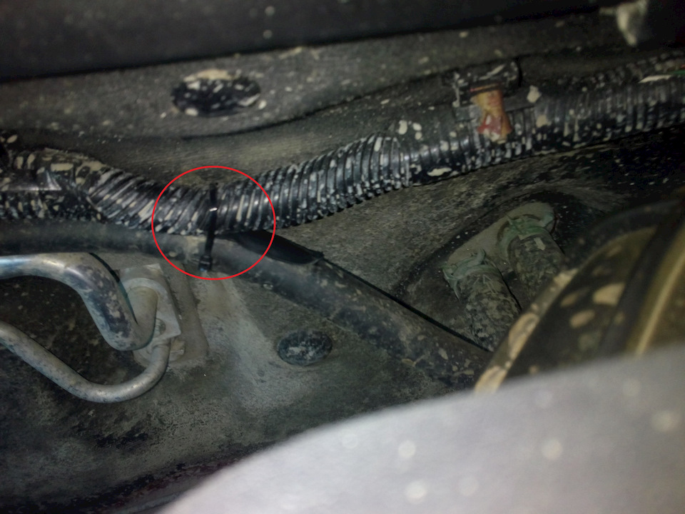

По постам на драйве выявилось еще одно проблемное место Весты. Ранее писали о перетирании декоративной крышкой двигателя патрубка. У себя уже давно проверил – еле заметные следы, и поднял крышку повыше, ничего пилить не нужно. Новое проблемное место:
Гофра проводки перетирает другой патрубок, тут следы негативного воздействия уже куда заметнее. Сделал просто и незаметно. Черная изолента (да да, не каноническая синяя, может и не сработать) в пять слоев только в месте контакта, т.к. перематывать сам шланг нет смысла. Купил хомутики черные и затянул – все. Так же они соприкасаются немного правее, но там перетянуты хомутом. Срезал его – повреждений нет – на всякий случай сделал так же – изолента и хомутик.

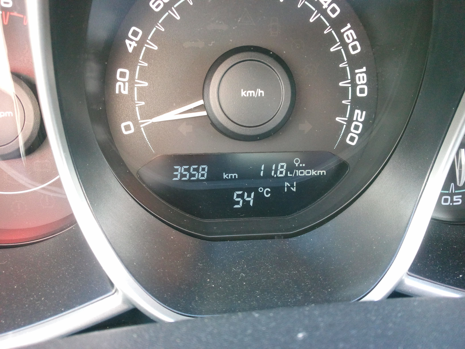

Ну и что называется – минутка юмора. Датчик температуры наружного воздуха неудачно расположен. При включении кондера начинает сильно врать…или в Тюмени мной зафиксирован новый температурный рекорд (судя по метеоданным предыдущий 37,5 С).

Спасибо! Сначала всю голову сломал об чертеж, но разобрался))) напишу тут, потому что вашу статью я нашел через Яндекс, если кто-то заморочится тоже найдет посмотрит.

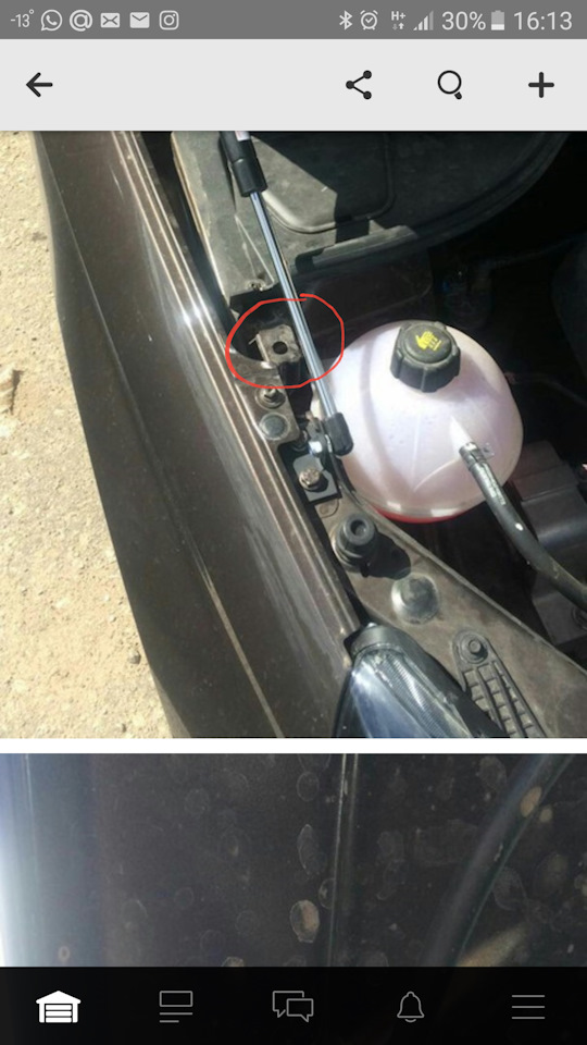

ozon.ru/t/AseVQqb покупал вот эти упоры от 12, с такими кронштейнами.
Установил, ну и чё, с пассажирской стороны упирается выштаповкой на капоте в упор, и так и сяк их ставил, пофиг, снял их на время, пока руки не дойдут кронштейны сделать, покупные оставил на машине, через какое-то время заметил что очень жёстко кронштейном потерло уже сам капот, а не просто выштамповку, ну принялся делать ваши, в итоге, а ну-ка, снимаю нижние примеряю, вымеряю и обрезаю по вашим размерам на крылья, верхние трогать не стал, там по размерам плюс минус мм все одинаково, только форма другая, ну и все, щас все нормалек, единственное, все равно при полным закрытии сам упор чууутка упирается в эту выштамповку, но уже не так как было до, наклеил там бронепленку и все, упоры чуть похудее потом поставлю и все ок думаю будет. Зазор проверил везде одинаковый, с пассажирской даже на мм меньше.
P.s. не даёт больше одного фото прикрепить, суть думаю понятна.

Пожалуйста, единственно часть крепления к крылу сделал бы под два болта, а так все успешно работает и по сей день
Я думаю под один оно отлично будет на Гранте все под один было. И пять лет прошло и нечего
Держаться они будут, но крутятся немного и трут металл

Здорова. Ты резинку подрезал или нет?
Привет. Да, резал немного.

А где брали или из чего делали болт с шариком, который соединяет упор с уголком?
Это часть упора. Я только гайки купил.
В комплекте с упорами продаётся?
Нет это в принципе часть упора, без них не купите.

А у Вас по факту? У меня 2 мм гнет
Вот такой уголок. Толщина указана 4 мм.
www.sdvor.com/tmn/product…-32h32-4-st3ps-3-m-17849/
Спасибо
Подскажите оптимальную толщину уголка для упоров капота
Делал из того что было под рукой. 2-3 мм нормально, или сколько толщина уголка 32*32, не помню

Вроде этот шлейф (у моторного щита) официалы должны поправить? Чтоб не перетирало.
Да должны и делают это. Мне просто самому легче хомутик поставить потратив 1 минуту, нежели пару часов на дорогу в сервис и обратно.
Но очу сказать что на первом ТО они пробив вин код у них высветилось это предписание и они поставили этот хомутик, предварительно срезав мой))))) Надо де деньги у втоваза отжать за работу.

а амортизатор при закрытом капоте не упирается в площадку где стоит штатная подпорка?
Нет, не замечал.

не в обиду тому кто сделал чертежи…я даже сделал себе ссылку на страницу так как есть планы самому изготовить.я так понимаю сделали чертежи в компасе? и они с точки зрения черчения не совсем верные(просто сидел и ломал голову) .
Но все равно спасибо автору чертежей большое)взял на заметку себе)!
Ну черчение было последний раз на 2 курсе, подзабыл уже. К консруктивной критике нормально отношусь, если есть пожелания пиши, поправлю!
У меня с1 по 3 курс.вид справа вниду вроде как перевенут?
Да.
Raiven-Tumen
Есть лишние размеры) но это так если придираться.я не придираюсь в целом все отлично)!
Я не совсем хорошо разбираюсь в чертежах и непонятно как сделать два отверстия. Мне не хватает двух размеров. Помогите разобраться.
Добавил.

Где там "следы перетирания"? У себя смотрел — один в один внешне так же, но никаких следов не видел. Хомутик пластиковый не резал правда я
Справа не было следов. В левом месте есть потертость.
Пост понравился! Но так и не понял где потертость возникает.
Места отмечены на фото. Там на ощупь будут зазубринки на шланге резиновом.

Датчик наружной температуры врет не только при включении кондея, но и без него!
Может и привирает, но это не очень заметно. С включением кондера при простое температура растет на глазах.
Отлично смотрится капот с такими зазорами! Хорошая работа!
Отличная работа!
Спасибо!
