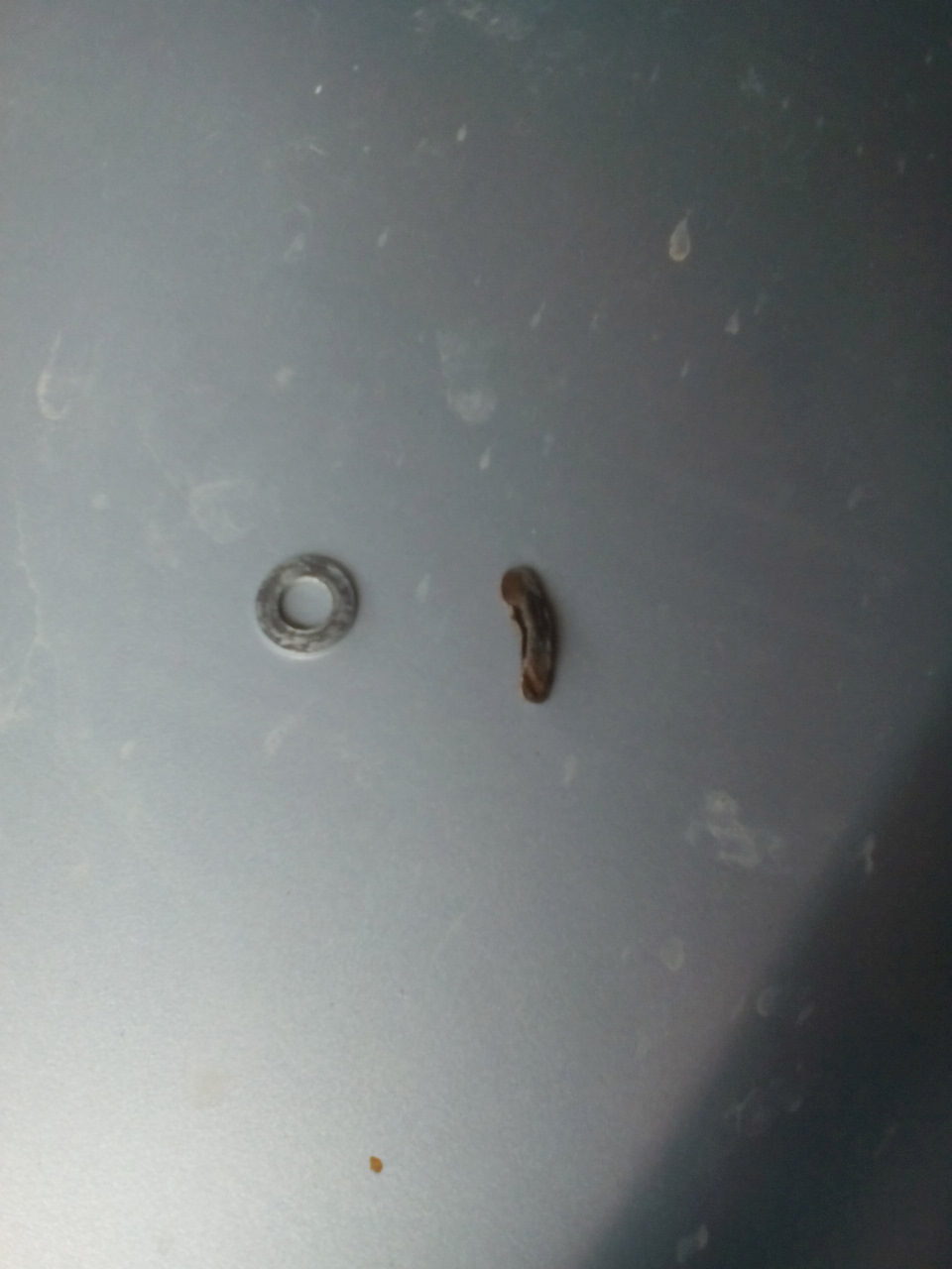

всем привет. вообщем как сказать. вроде и руки растут как надо…ну точно не от туда, откуда не надо . решил на днях провести то двс. снял впускной коллектор, залил в цилиндры раскоксовку. коллектор у меня крепится ремонтными шпильками, видимо резьба болтов давно устала.да и на шпильках резьба-муляж. вообщем заказал токарю новые . выточил он мне их из калёных волговских шпилек. только две самые длинные из арматуры… короче на века. установил
красота!
через сутки всё собрал, заменил бронепровода, довольный как слон(а может больше) завожу чтобы прогреть перед сменой масла…и … зацикотело, затроило и заглохло…я в ауте! попробовал завести- заводится, но троит и цикотит и глохнет … дома одной бутылкой коньяка стало меньше! следующий день в расстроенных чувствах. вечером решил посмотреть. снял коллектор, выкрутил свечи- 6я замята. посветил фонариком- поршень в коцках. инородного тела не видно . соорудил проволочку с магнитом
воткнул- высунул-никого . потом взял кусок вязальной проволоки и см 4 подогнул. воткнул в цилиндр, упер в поршень и согнул под 45* потом покрутил и на свет фонарика попалось оно… взял приблуду с магнитом и вытащил
то что осталось. когда-то это была шайбочка
как было и как стало
на радостях залил керосин в цилиндр, в камеру клапанов, заткнул и пошёл спать . утром пошёл смотреть . жидкость в цилиндре есть, в камере клапанов- уровень без изменений.клапана не погнуло! собираю всё обратно- и завожу всё работает без посторонних шумов. меняю масло и на просторы, дожди уже третью неделю… грязи завались. вроде всё хорошо, машина едет…
