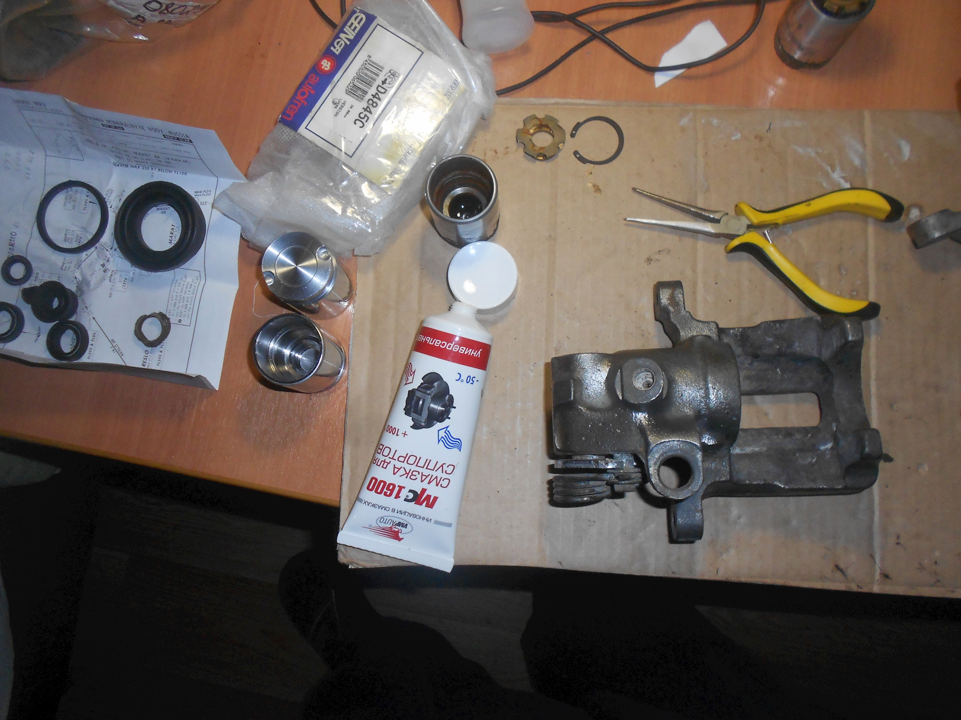

решил перебрать так как не работал стояночный тормоз.как раз на драйве попался комплект для переборки за недорого новый)
какой ремкомплект брал чтоб сальник был на ручник
там на фото есть номер полный комплект
Скинь и мне номерок пожалуйста
Подскажи пожалуйста, какие подводные камни при переборке были?
единственное что нужно правильный инструмент.я его найти не мог долго
как стопорное кольцо одел ? уже неделю мучаюсь с ним
надо щипцы специальные сейчас фото скину в личку
скинь и мне фотку щипцов плиз
номер ремкомплекта напишите пожалуйста.
ответил

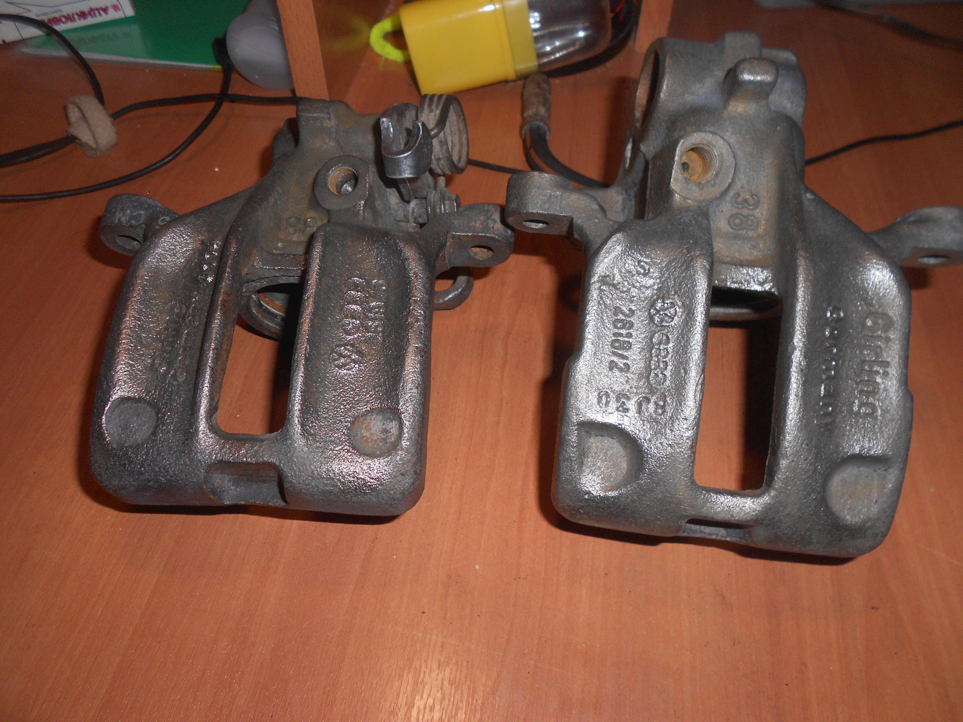

у тебя Гирлинг 38 ? а мне номерком не поможешь ?
да 38
там номерок на кортинке
я вот не разберу у тебя просто Гирлинг или Гирлинг Лукас ?
у меня Гирлинг Лукас вроде)
я думаю они одинаковые 38

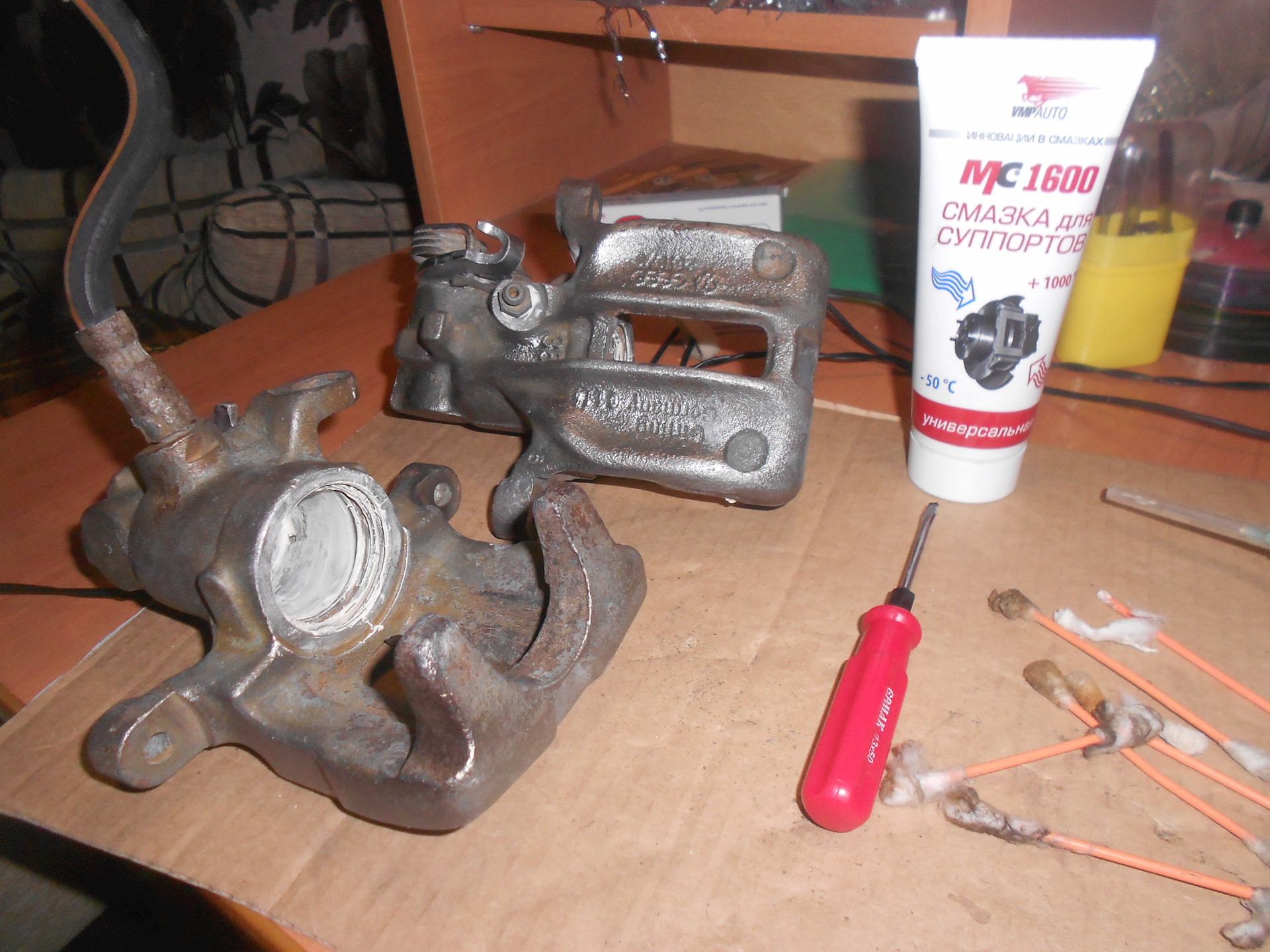

смотрю пружинки уже стоят или были?
стояли перебрал и на место
было дело)
я еще штоки полировал) а в ремкомплекте не было резинки уплотнительной на шток(( поставил значит от карба ваз 2101) работает мля а вторая и так была норм
тоже хотел направляйки полирнуть
