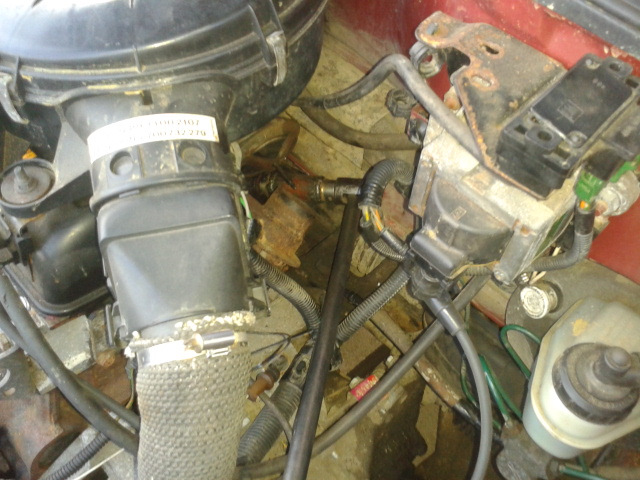

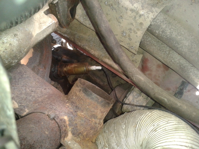

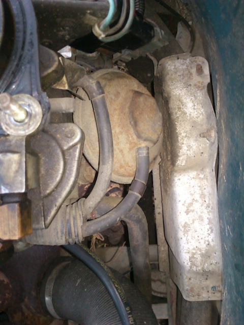

Не так-то просто выкрутить старую лямбду, особенно когда еще она находиться в жутко неудобном месте.

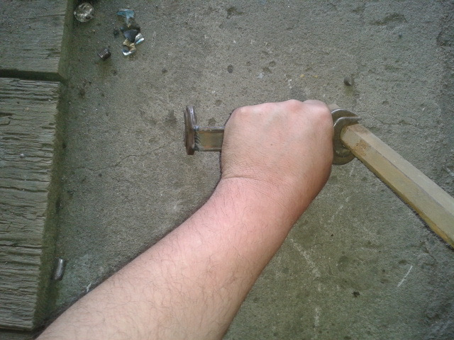

Для начала попробовал открутить простым накидным. Нееееа, не поддалась. Затем ведро вдшки, прогрев, и на горячую не поддалась, только руки пообжигал маленько. Дело в том, что простой накидной не становиться ровно и все время норовит соскочить, а слизанные грани — это последнее что мне нужно.

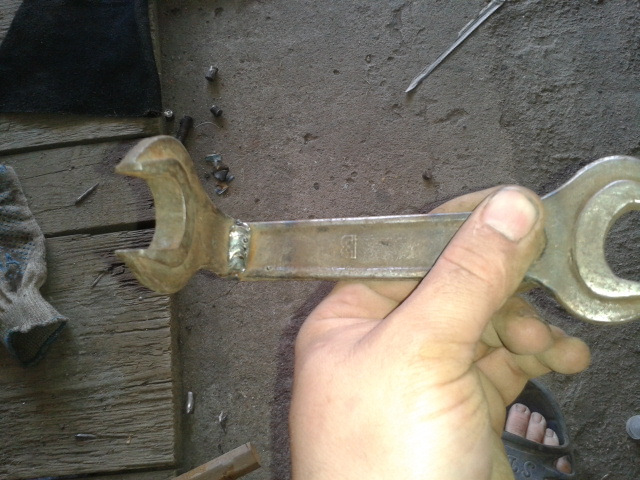

Короче, опять колхозим ключ

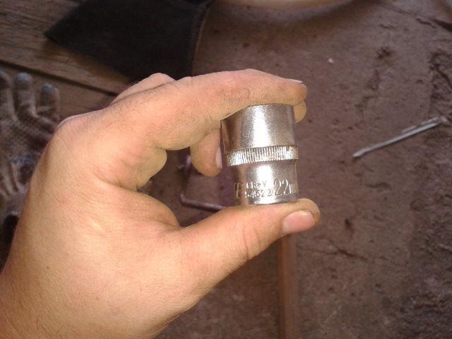

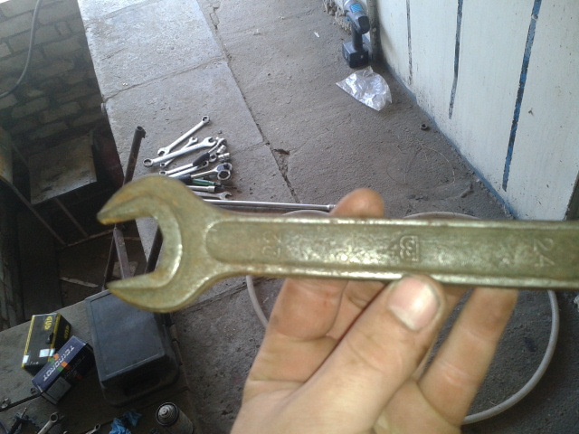

Берем обычный советский на 22
Разрезаем и свариваем под углом, чтоб он четко захватил грани лямбды
Во вторую сторону ключа у меня чудесно подошла "небольшая металлическая палочка")))
Ну вообщем таким макаром прошла вторая попытка открутить лямбду, но этот ключ не помог. Грани-то он захватил хорошо, но сам при приложении усилия "палочкой" сильно шел на кручение, поэтому ничего и не вышло.

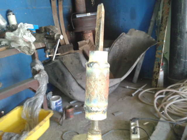

Попытка номер 3.

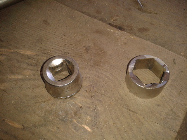

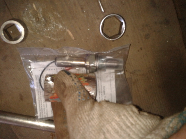

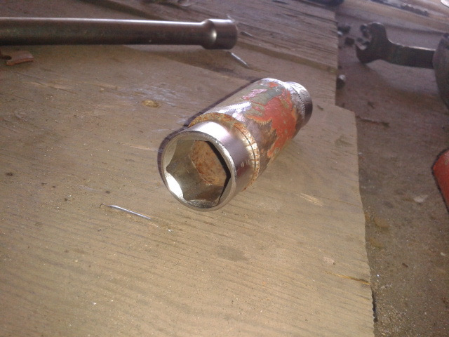

Опять колхоз, отрываю от седца головку из набора, и пускаю ее в расход

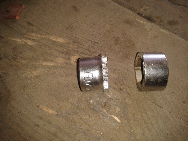

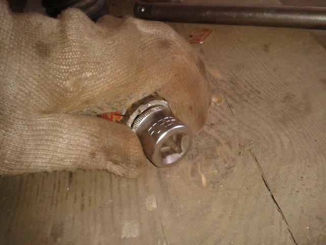

Режем на две части, одна под квадрат, вторую будем удлинять трубой чтоб влезла лямбда.
Находим нужную трубу, примеряем по лямбде.
Примеряем с располовиненной головкой

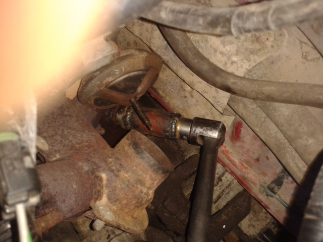

Обвариваем
Испытываем на нашем несговорчивом пациенте))
На этот раз все по плану. Не без труда, раскачивания, но все получилось.

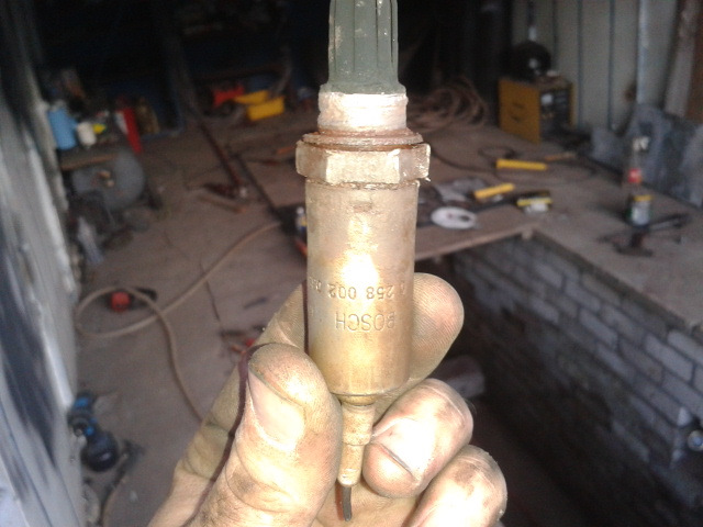

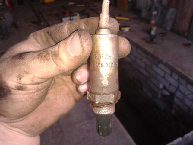

Вот старый бошевский кислородный датчик, весь забитый, уже без резьбы.
Поставил я китай за 15 зеленых. По первым ощущениям, машинка стала гораздо четче к педали газа, оборотистей что-ли. По бензу не скажу пока, только пару часов назад закончил ремонт. Отпишусь позже, помогло или нет.

Обалдеть усилия, я тоже хотел лямбду выкрутить, но побоялся весь выпуск нахрен расшатать )
Ну да, метровым воротком весь движок шатал, но открутил))
