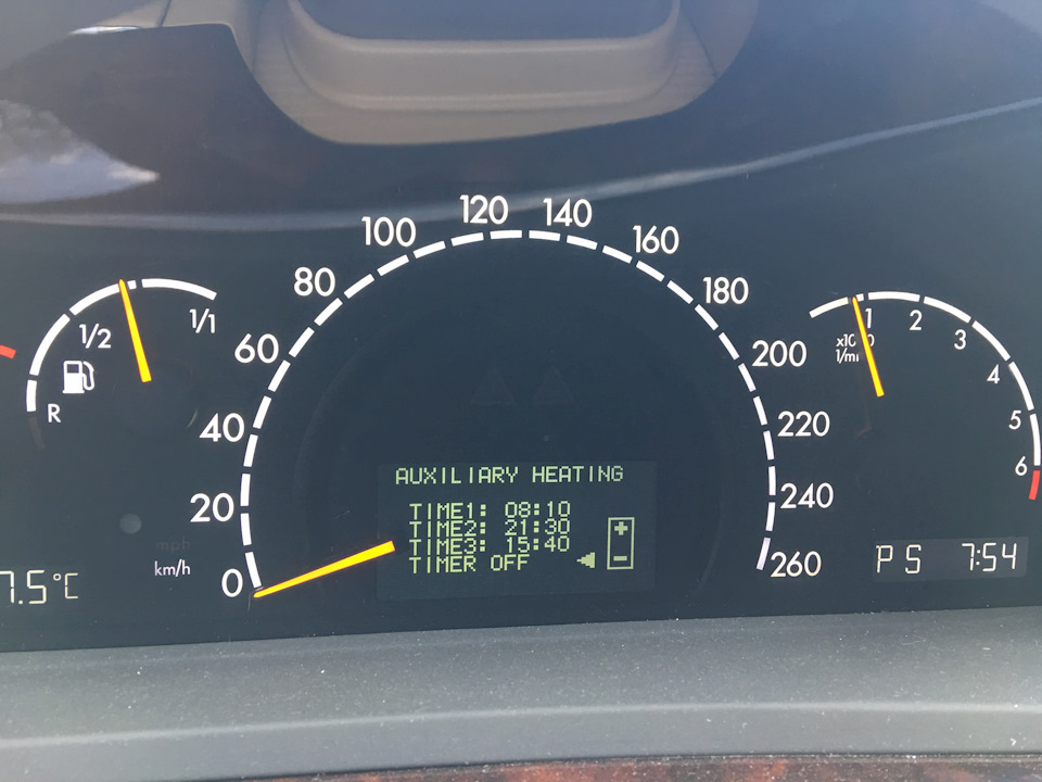

Мну повезло, у меня слева от рычага кпп ужо установлен кнопель😊
Какой такой кнопель?
Вызов меню автозапуска.
Zukc
Это конкретно запуск или вебасто?
Честно ХЗ, предидущий хозяин сказал что заводит двигатель.
А сам пробовал? Просто сколько раз видел такие таймеры они обычно идут на вебасту
Да еще книгу недолистал, неделю как купил, пока так по мелочи еще хватает разобратся.
avloktev
Это предпусковой подогрев. (То что ошибочно называют вебасто, хотя он может быть и другой фирмы)
Ну в смысле да, ты прав:) подогреватель. кроме вебасто может быть эбер
Интересно…
