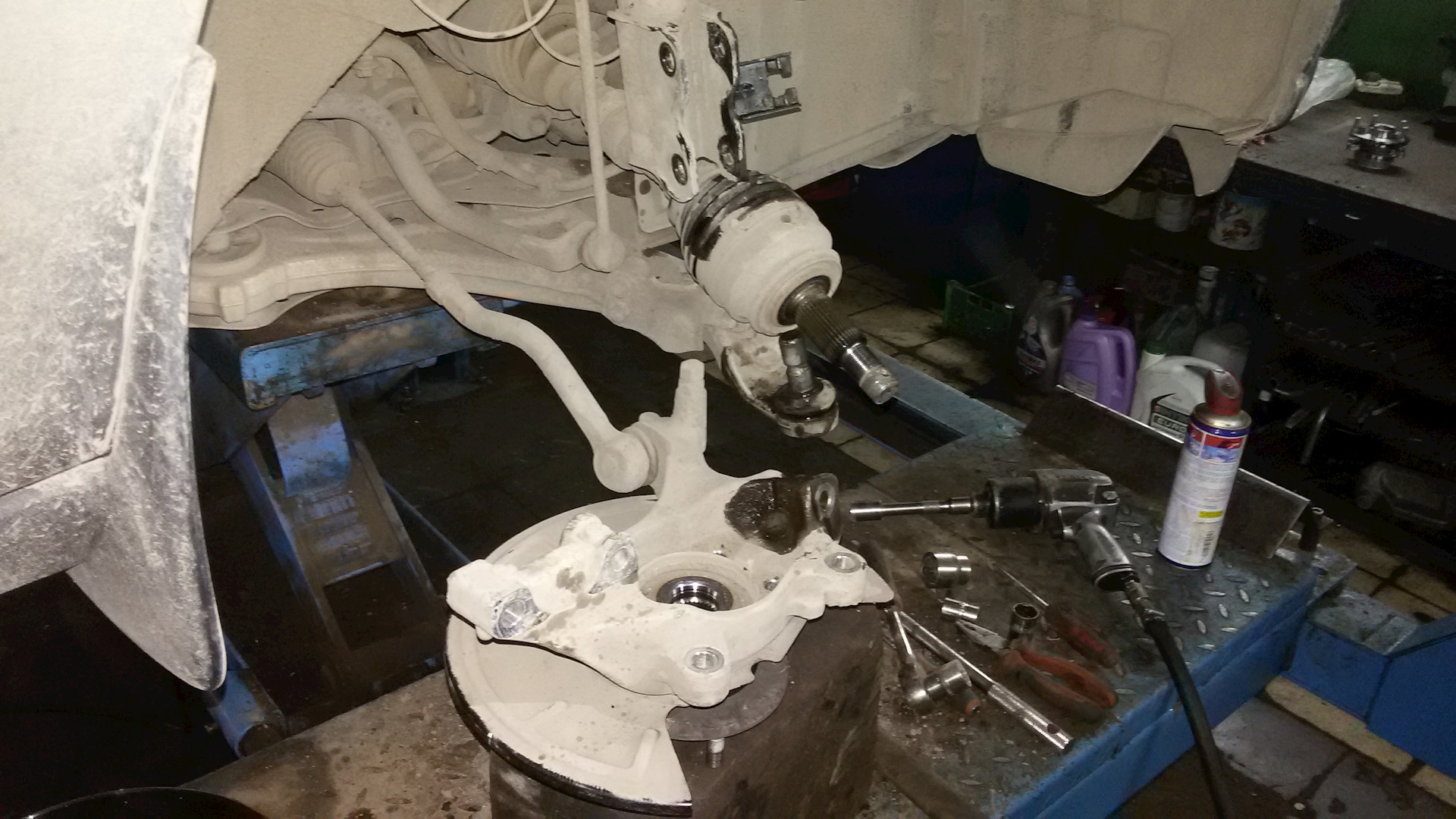

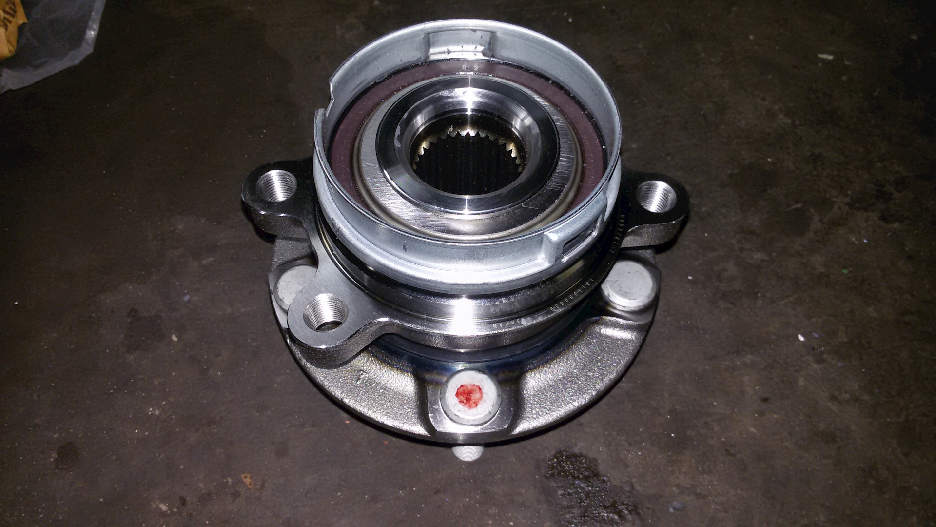

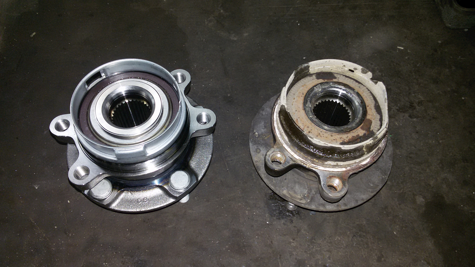

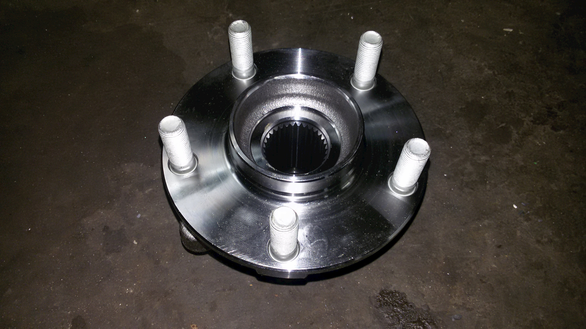

Вот все таки и пришло время замены правого подшипника. Пробег 61962. Сегодня поменяли в проверенном сервисе. Сама ступица оригинал 13000 Замена 1600 Диагностика подвески (подтекание, люфты) -ничего не выявлено… я очень рад… крепкии автомобиль!
Ехал с отпуска по трассе появилась легкая выбрация по полу пассажира и лёгкое гудение. Покрутил колесо люфта не было на был шум как перебирание подшипника. Зимой вообще ничего не было а летом опять вылезло. Сняли я покрутил подшипник такое чуство что он высох смазки вобще небыло, еле крутился с сопративлением.

Какими симптомами проявилась поломка?
