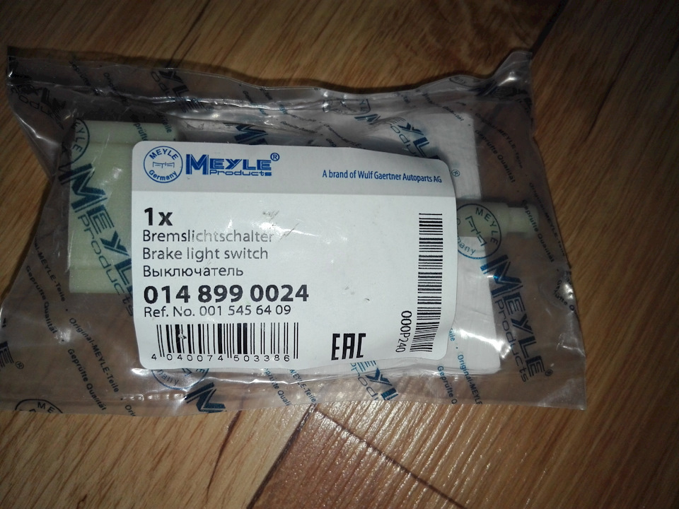

Как уже писал, после замены негорящих лампочек в приборке выявились некоторые ошибки, одна из которых BAS/ASR. Проявляется после резкого нажатия на педаль тормоза.

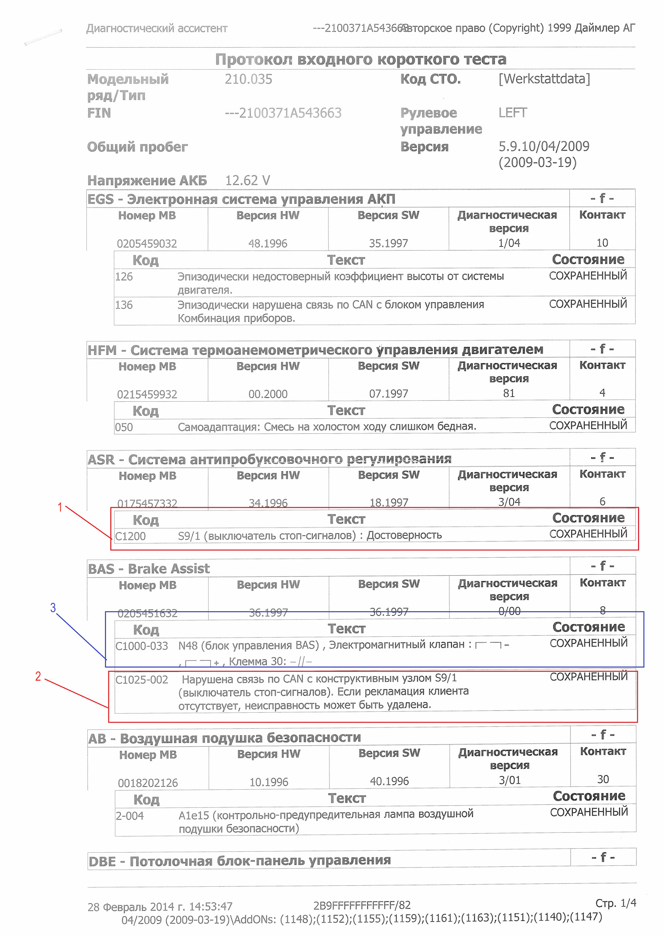

Нашел двухгодовалую диагностику, из нее по тормозам 3 ошибки, 2 из которых по лягушке, её и будем менять.
Без ВИНа зашел на exist, нашел лягушку, заказал.

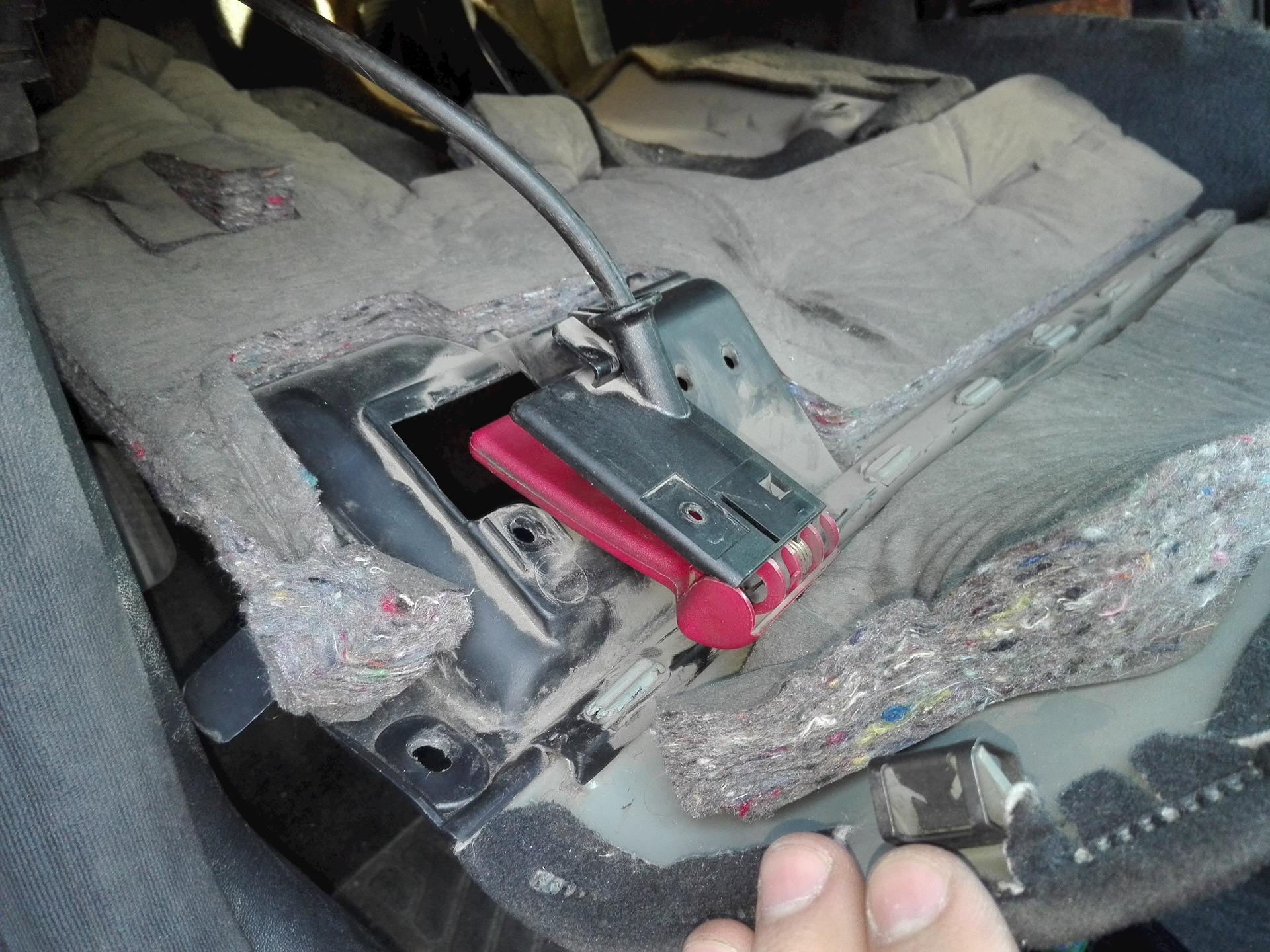

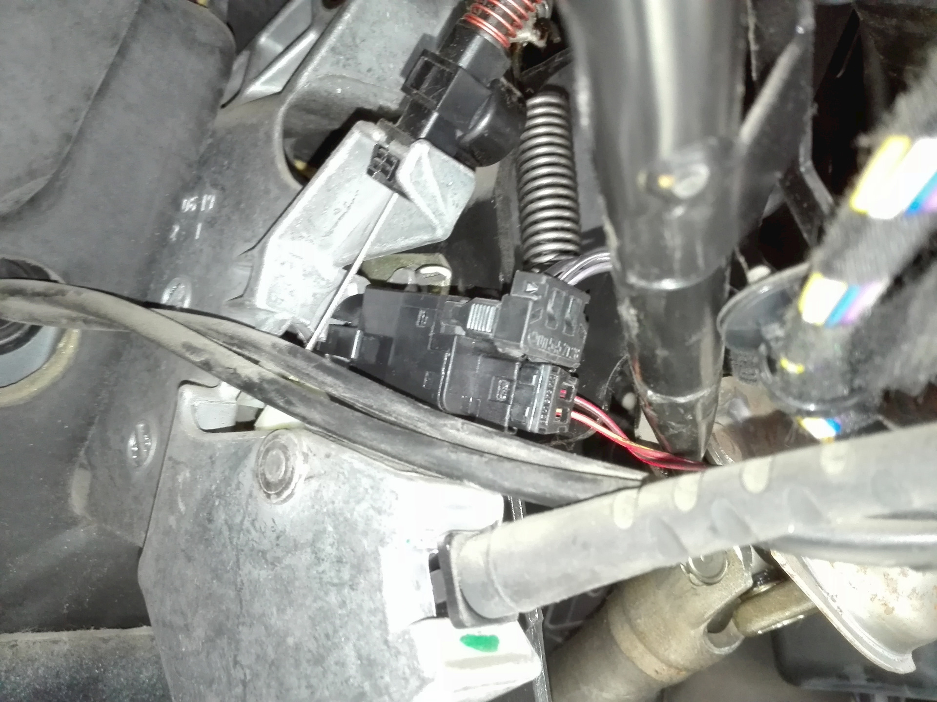

Через недельку забрал, пошел устанавливать, для этого разбираем как здесь, потом полностью снимаем обшивку сверху

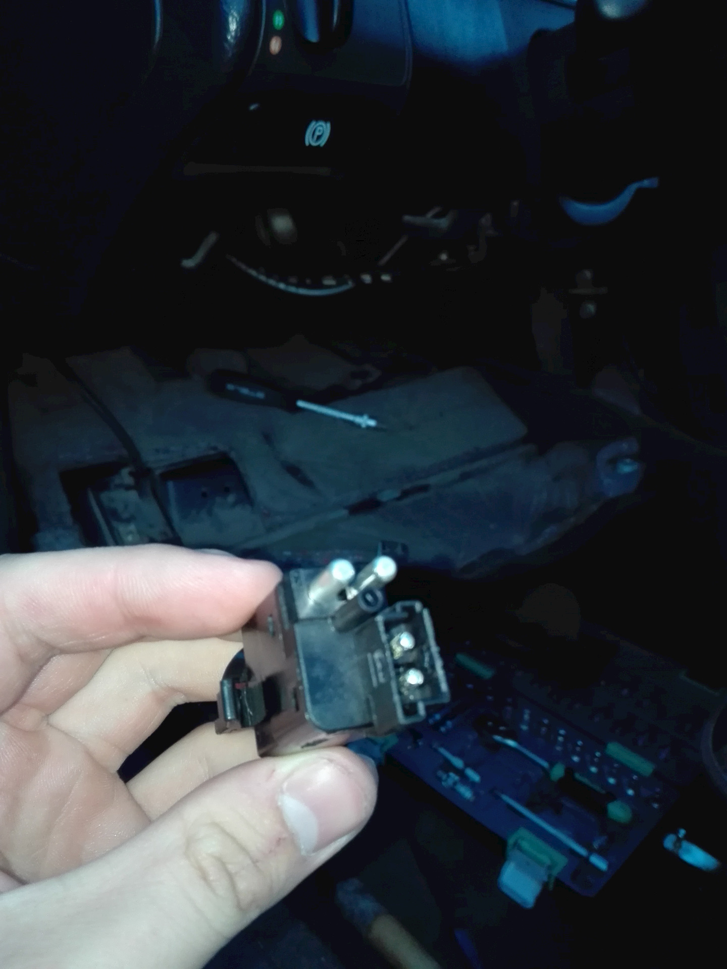

Достаю старую…
А она другая!
Посидел поразбирался в интернете, понял в чем была ошибка, заказал другую.
Установил, но чуда не произошло, ошибка всё равно вылазила при резком нажатии тормоза. Система ASR работает как надо, да и тормозной путь нормальный при экстренном торможении. Как говорится, на езду не влияет, но всё равно не приятно что ошибка горит.

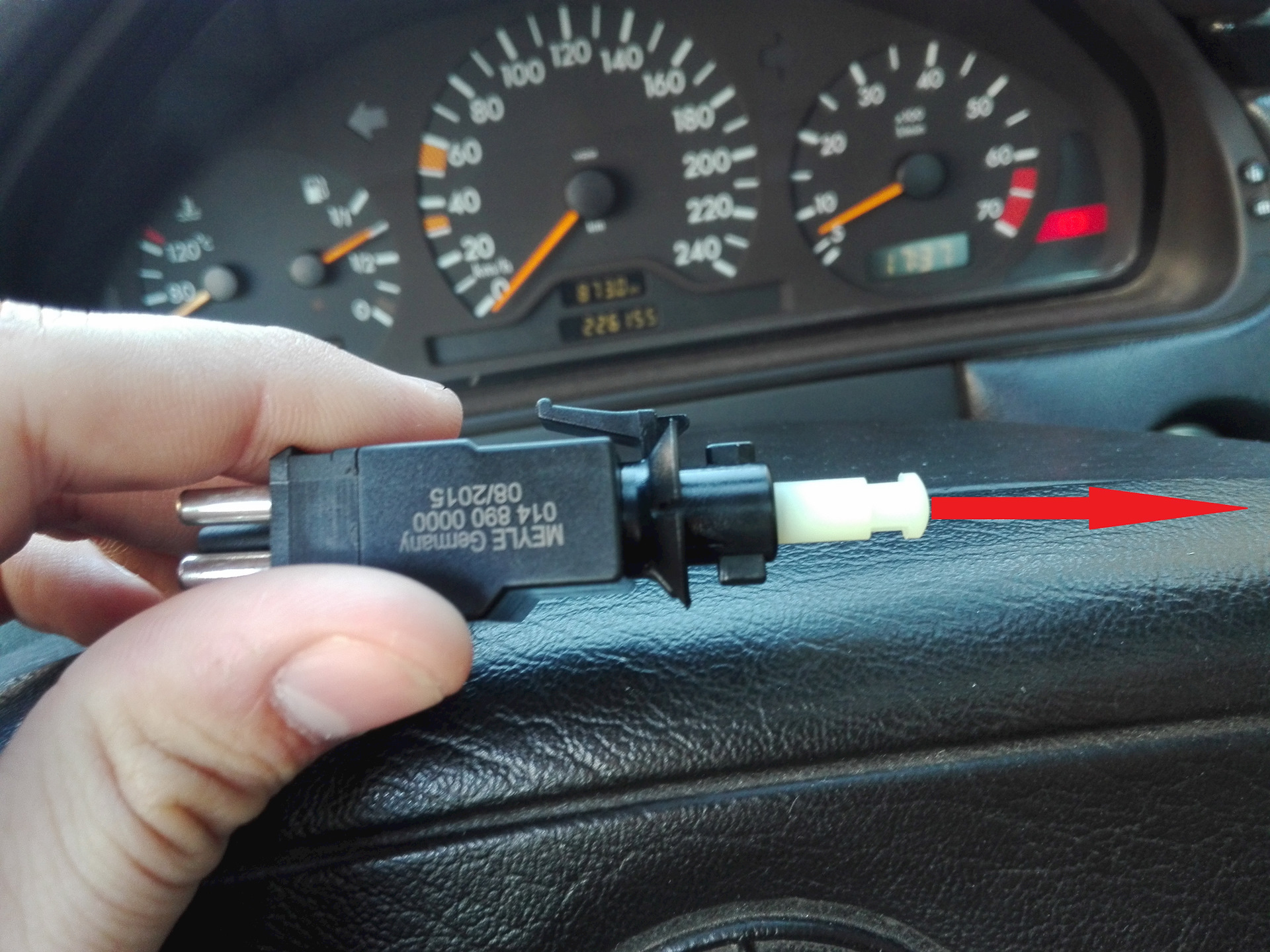

Перед установкой нужно вытянуть носик датчика максимально.

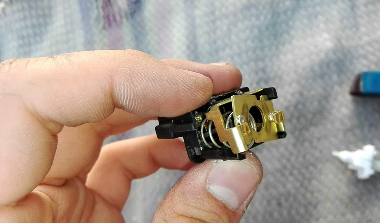

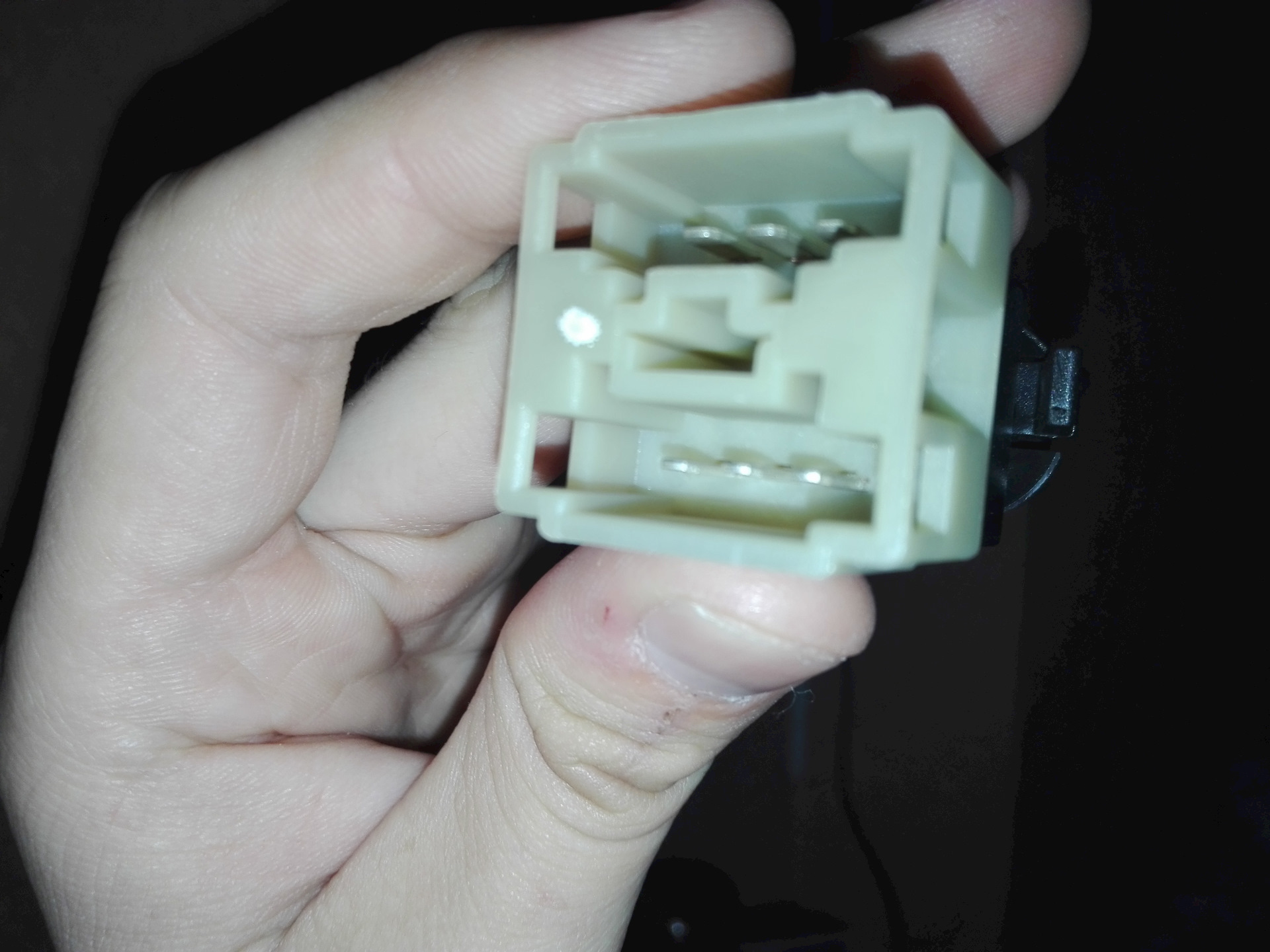

Разобрал старый датчик, с виду всё цело.
Остается тогда другая ошибка по электромагнитному клапану, будем разбираться.

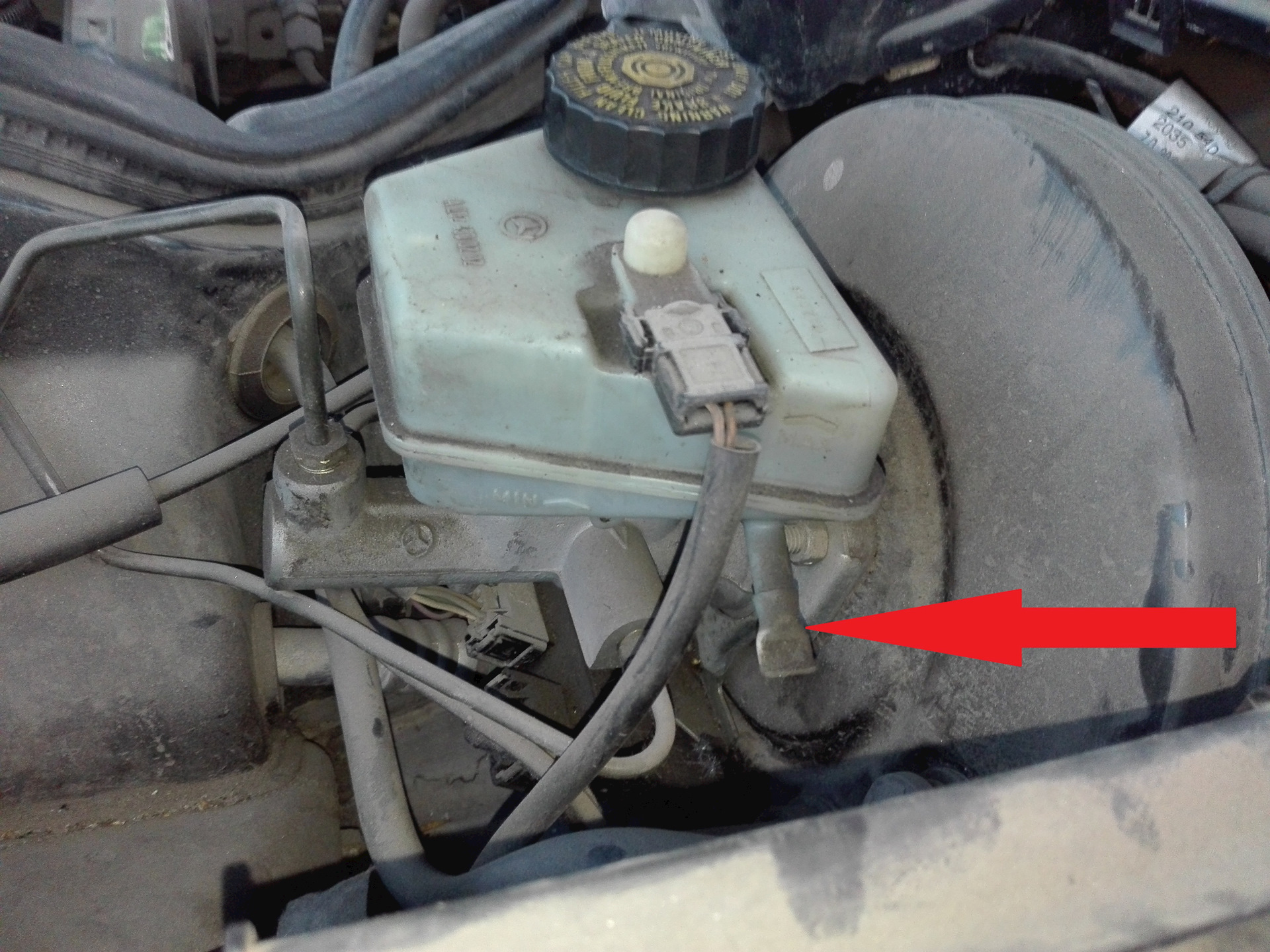

Есть вопрос ещё, что за заглушка на бачке с тормозной жидкостью?

Заглушка это на рабочий цилиндр сцепления
То есть только для механики?
Да шланг на МКПП идет в коробку
kostya01051993
у меня на автомате тоже такая стоит

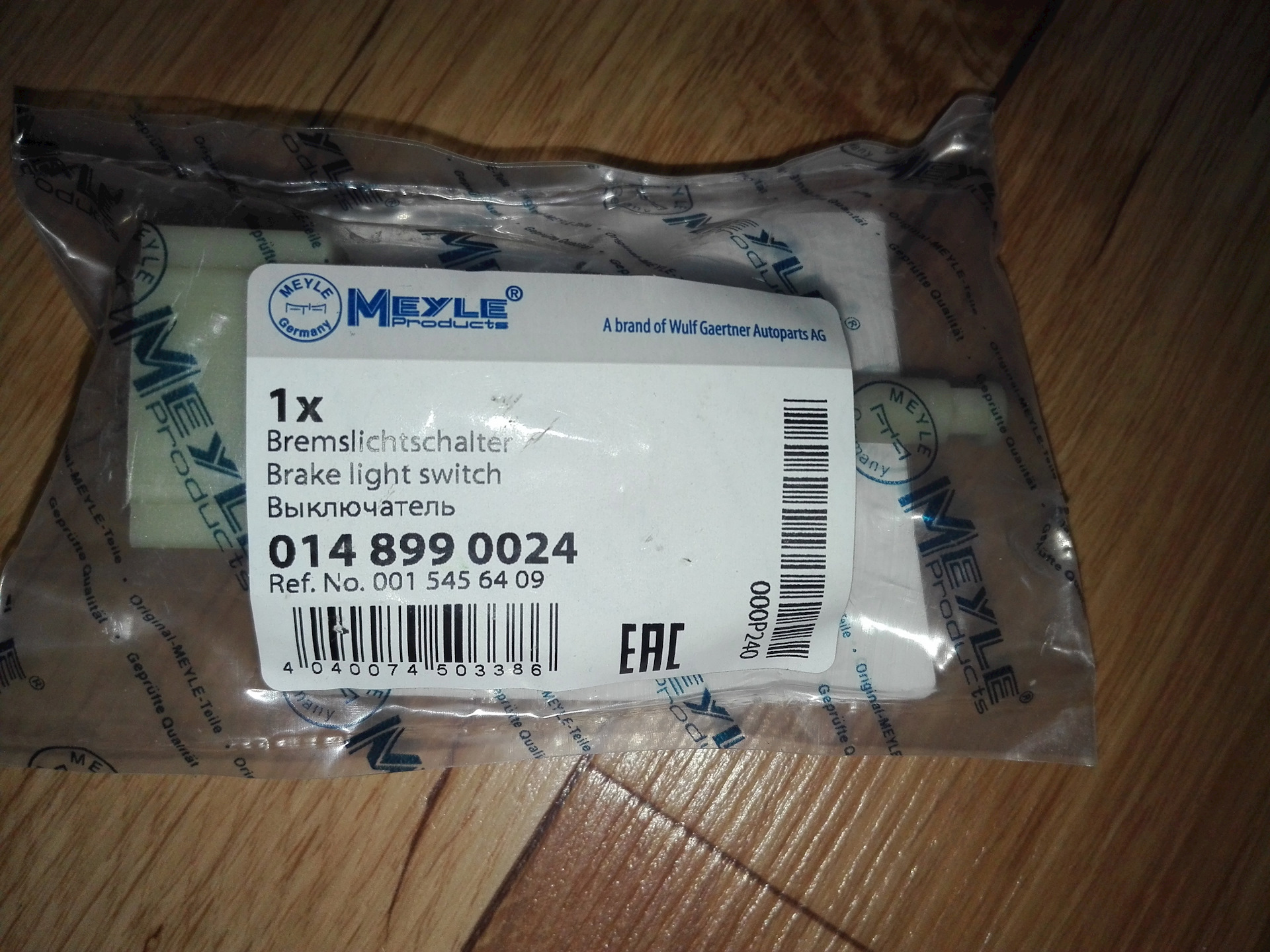

замени предохранитель стоп сигнала
Стоп сигнал работает
дело не в этом что работает или нет. попробуй заменить, да поищи чтоб на предохранителе контакты потолще были. там бывает в гнезде предохранителя проблемы.
Хорошо, посмотрю, спасибо
если что он находится за выключателем света. у меня тоже ошибка эта горела, менял тормозную лягушку стало лучше но все равно ошибка загоралась. напаял предохранитель и перестала гореть.
