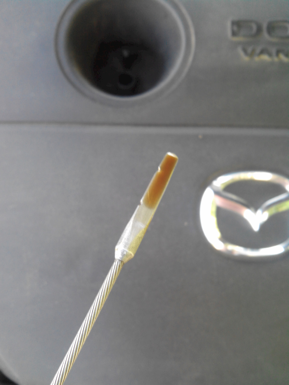

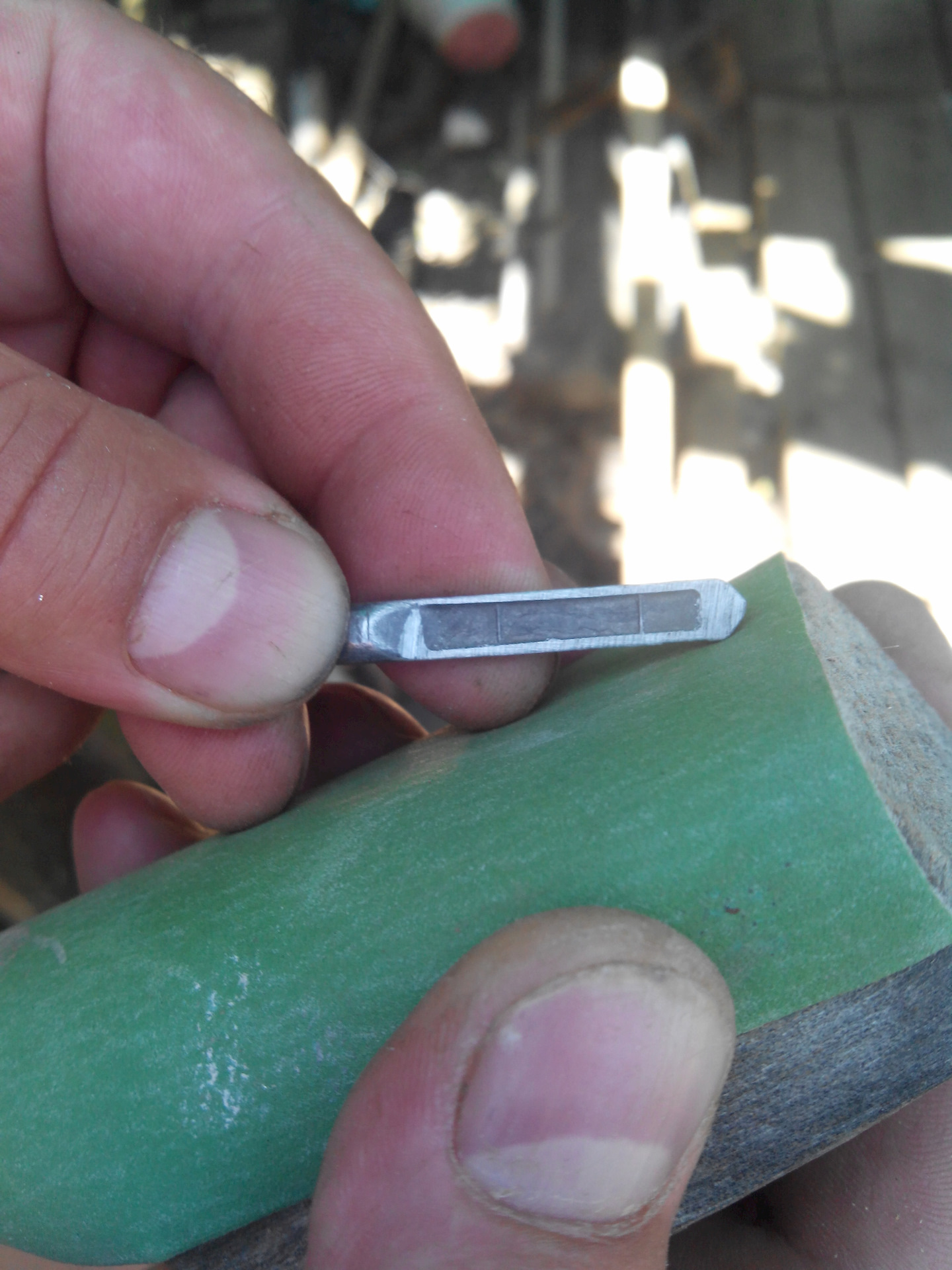

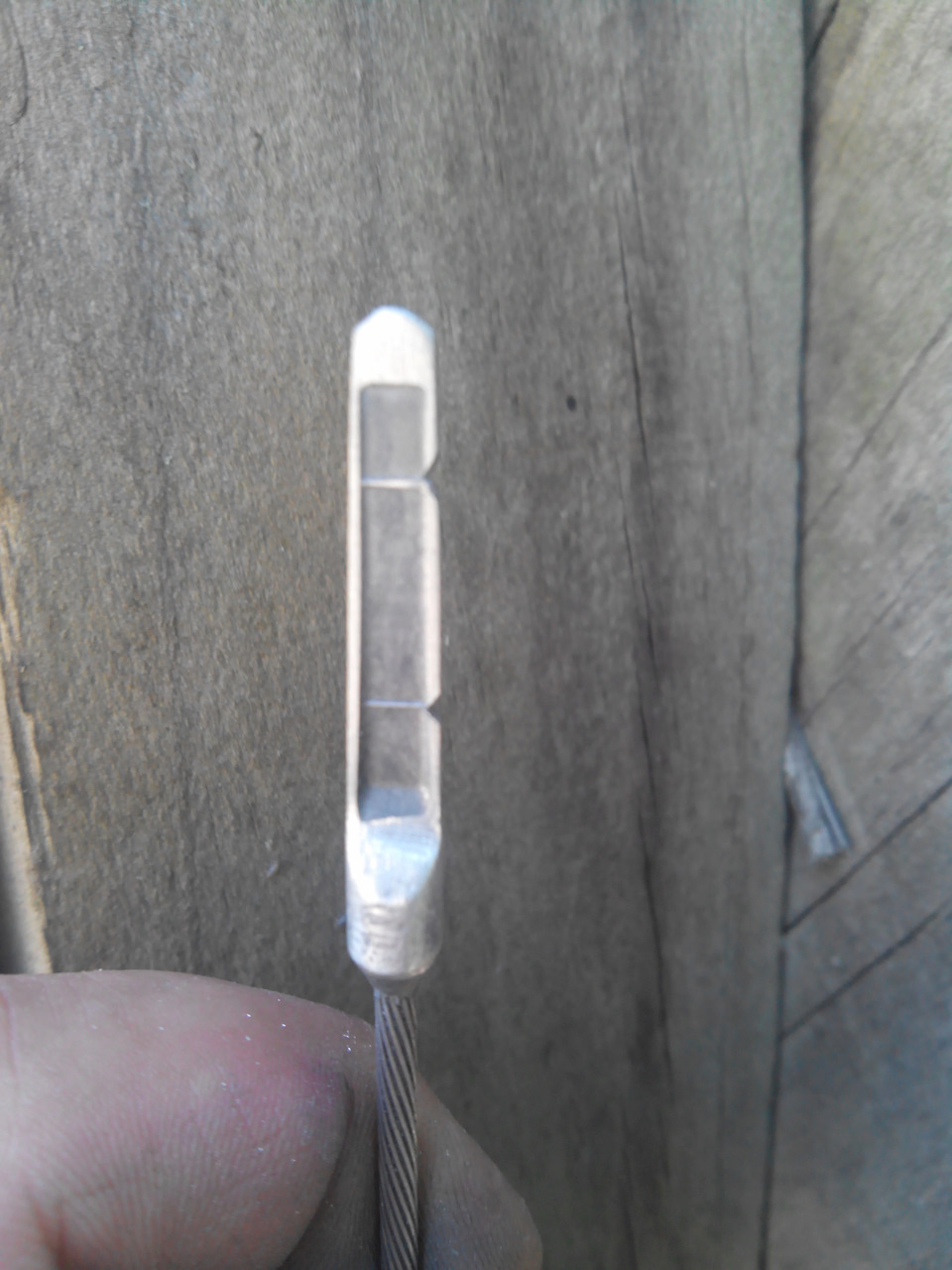

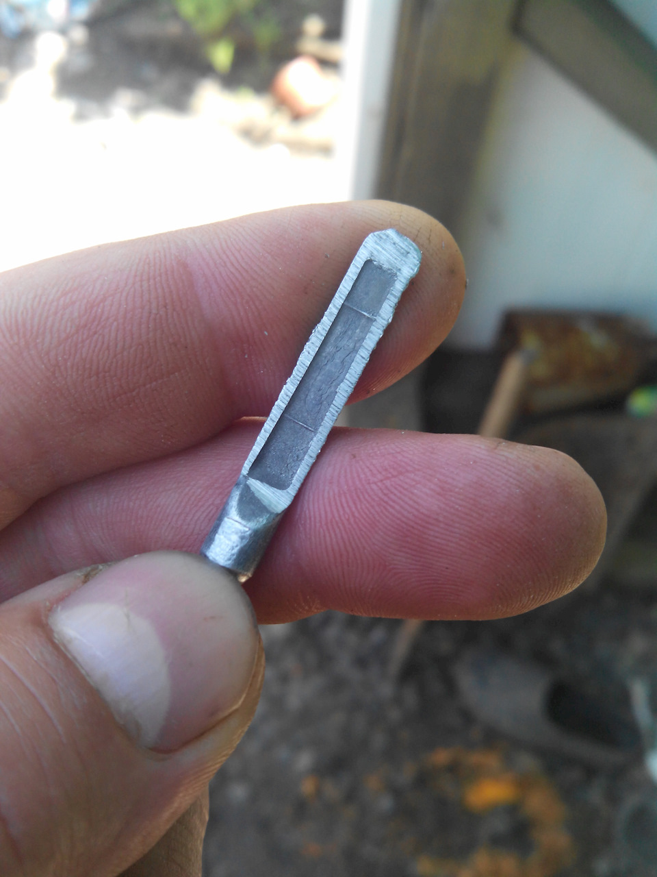

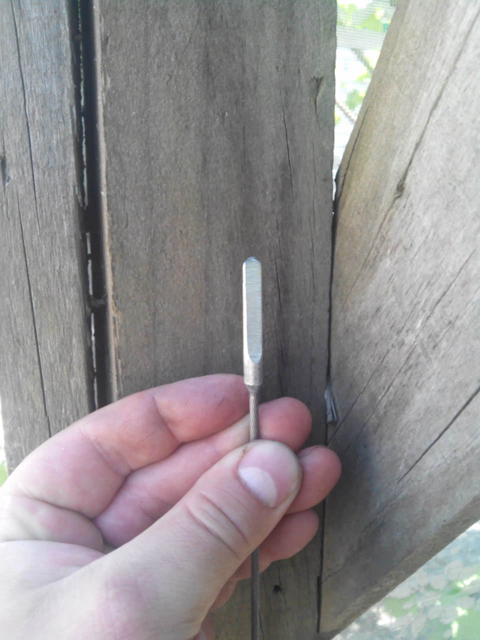

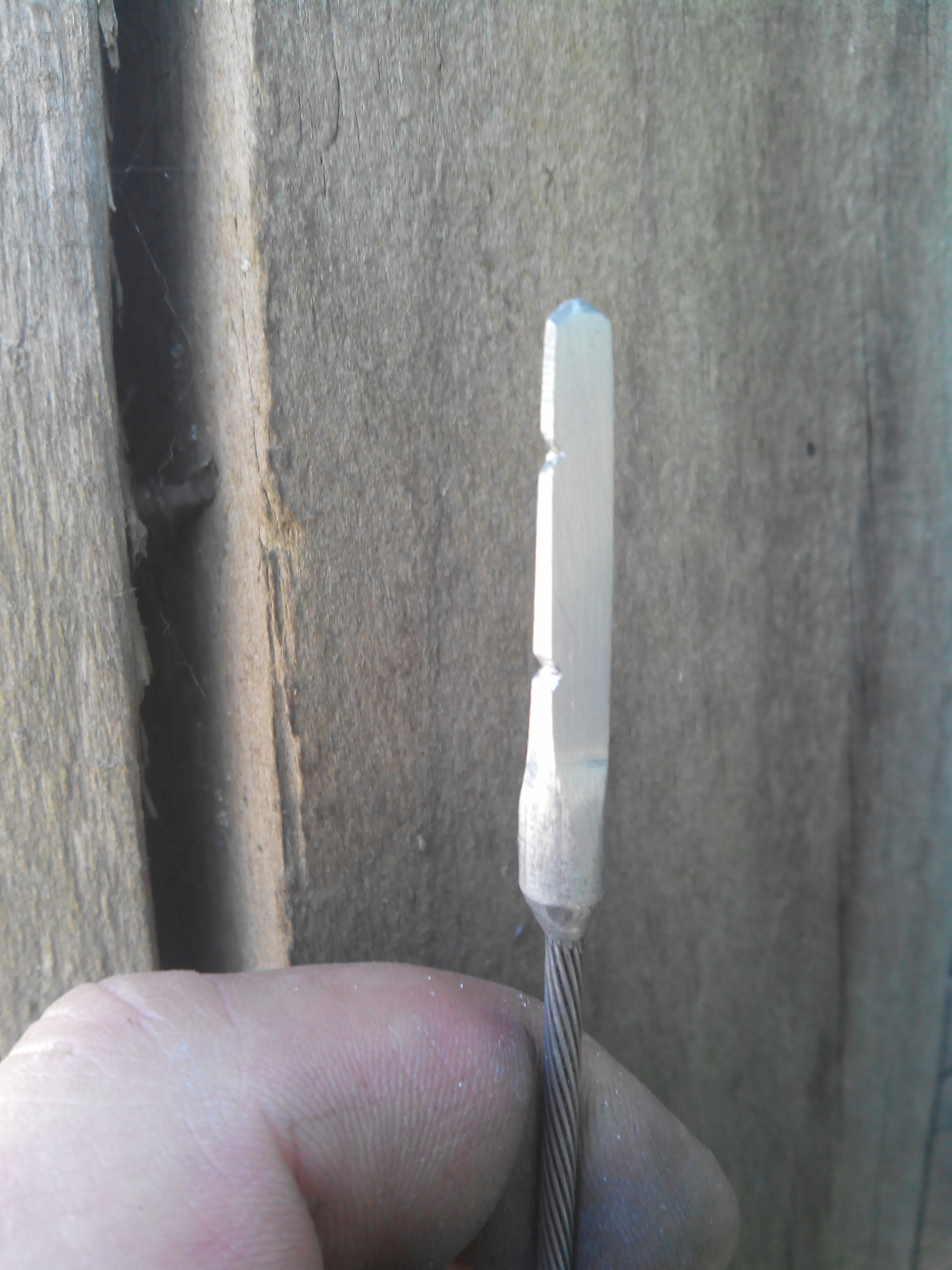

Всем привет.Часто встречается тема о том насколько неудобен масленый щуп движка на маздах 6 GH до рестайловых версиях.Действительно, чтобы понять как дела обстоят с уровнем масла, приходится или несколько раз перемерять или всматриваться где же все таки край масла.Решение есть.Это заказать щуп с рестайла или можно сделать как я.Берём обтачиваем все эти выпуклости и неровности на щупе.Я это делал болгаркой.И потом шлифанул наждачкой.Так же сделал с боку зазубренки min и max напротив заводских рисок.Ну и тестируем.Ну наконец то стало видно.Класс!Из затрат, полчаса времени))))

Привет! Хорошо придумал! Однако, смотрю, что можно было и не трогать заводской измеритель, а просто выровнять обратную сторону и риски наметить.
Так я с двух сторон обтачил.Чтоб наверняка было))))
Вот, а я, пожалуй, только обратную заточу напильником и оставлю поперечный сатин, чтобы границу было еще проще видеть.
