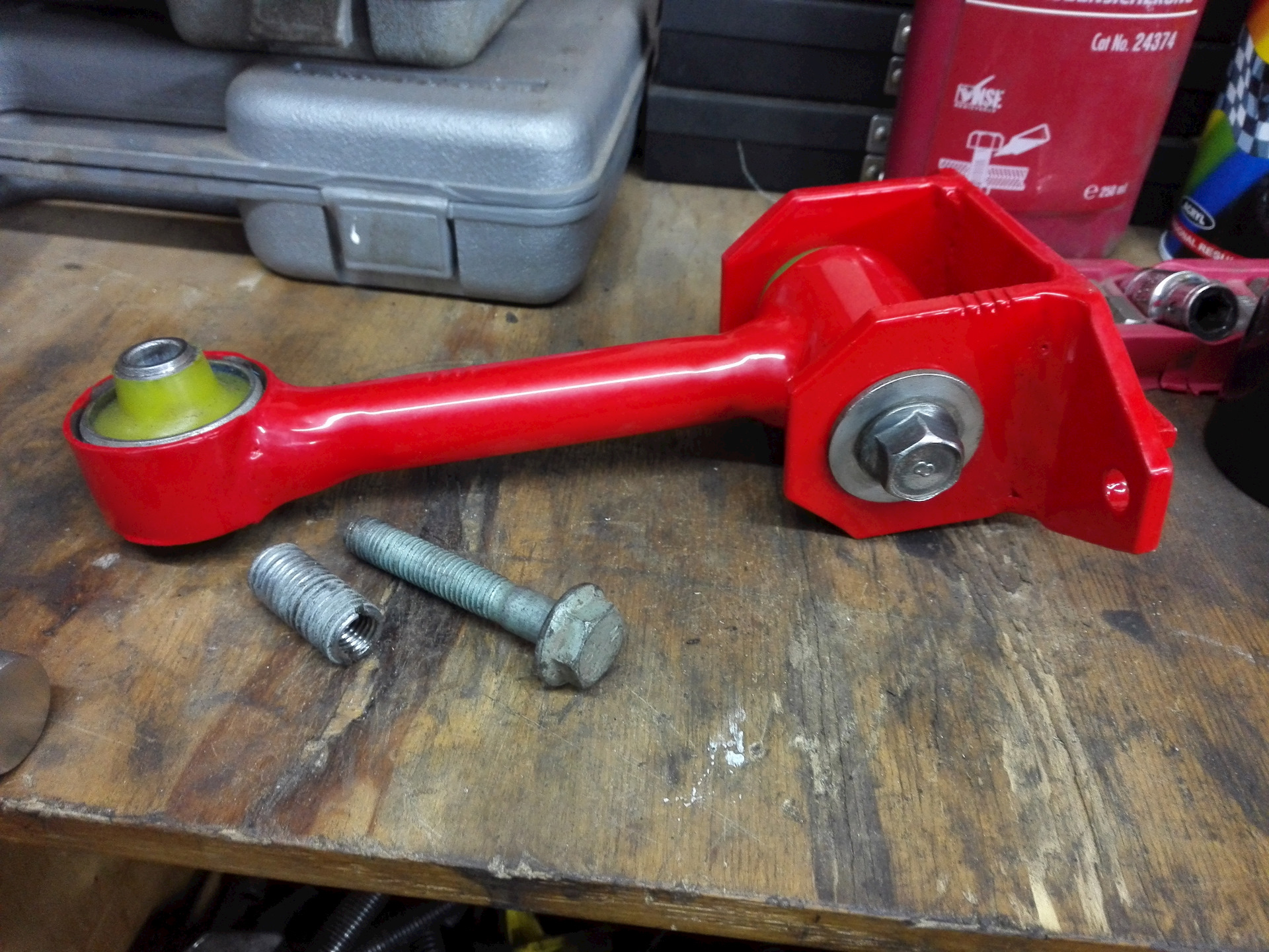

Так как опора давно уже была не в лучшем состоянии, решил попробовать более жесткий вариант опоры.
Custom опора с двумя полиуретановыми сайлентблоками + порошковая покраска в "мой" цвет.
Для примера как выглядит сток опора:
Из плюсов жесткой опоры, более четкое включение передач, чего мне как раз не хватает на кулисе с тросами.
п.с. на а4/S4 от кулисы идут жесткие тяги и с четкостью включения передач таких проблем не испытывал.
Из минусов, добавятся вибрации.
Но пока машина в полу разобранном состоянии, вкусить все плюсы и минусы нет возможности. Об этом отпишу позже.

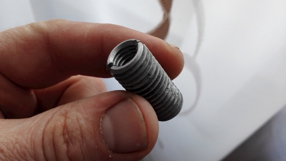

Так как досталась мне машина с разбитой резьбой(М10х1,5) в точке крепления к кпп, то еще год назад было просверлено большее отверстие и нарезана большая резьба(М14х2), соответственно и болт крепления был больше, чем в новой опоре, а расточить отверстие в сайленте не было возможности, ввиду малого диаметра центральной втулки.
В итоге выточил переходную футорку с шлицем под отвертку

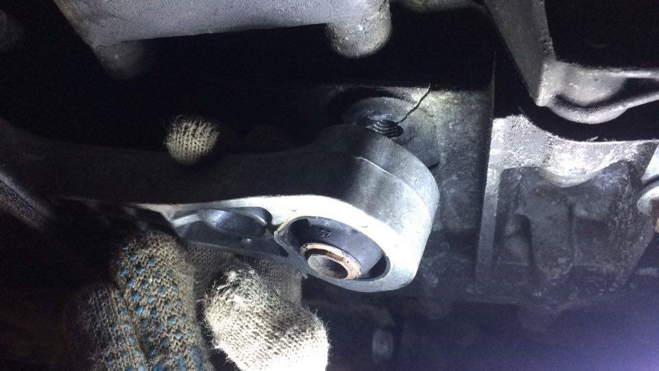

Предварительно очищена и обезжирена резьба в кпп, на футорку нанес красный фиксатор резьбы и врутил футорку
Ну и после этого без проблем прикрутил опору

Вибрации намного больше передается, или терпимо?
Честно не ощутил вибрации, разве что при страгивании
