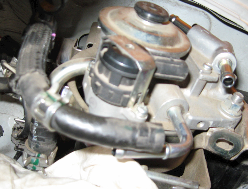

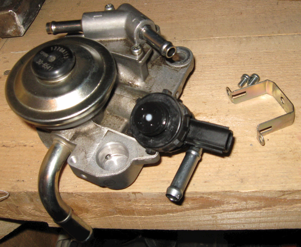

Топливный фильтр крепится снизу подкачивающего (ручного) насоса и снимается вместе с ним.
Так это выглядит на схеме и живьем:
На рисунке:
1 – соединение подводящего топливного шланга, 2 – соединение отводящего топливного шланга,
3 – фильтр в сборе: 4 – сливная пробка, 5 – датчик наличия воды, 6 – фильтрующий элемент,
7 –топливоподкачивающий насос,
8 – датчик давления (разряжения).

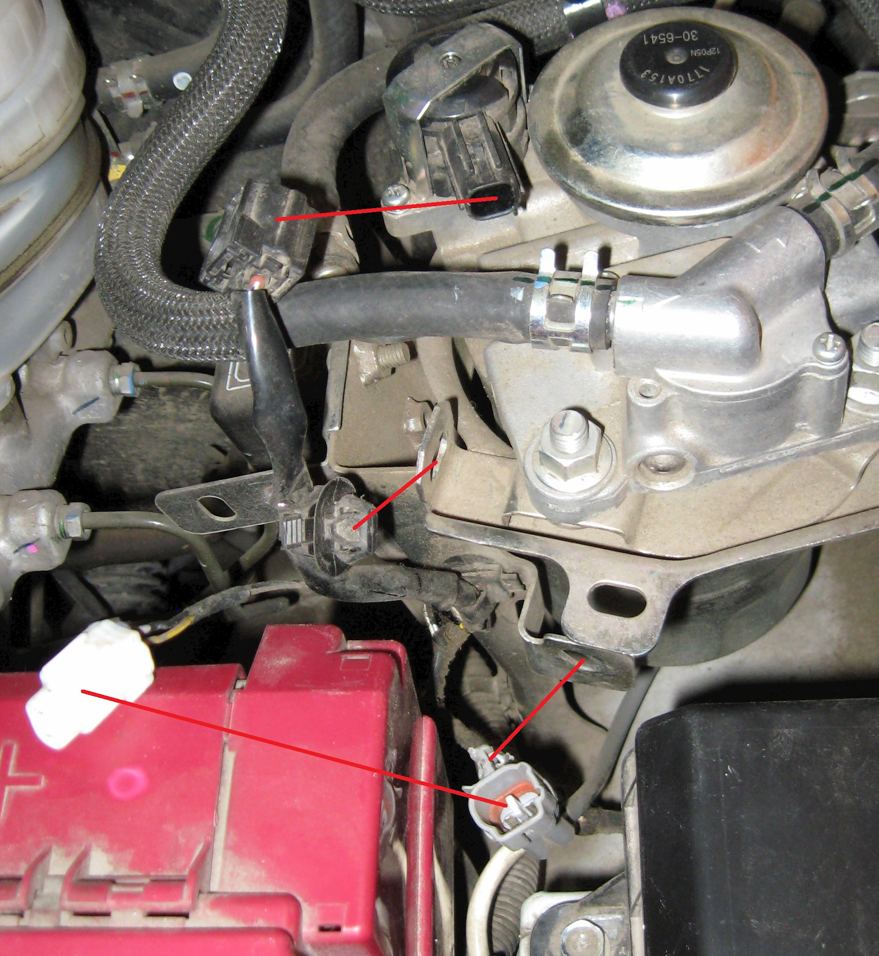

1. Отсоединяем колодку жгута проводов от датчика давления, извлекаем держатель этого жгута из кронштейна (помогаем себе отверткой).
2. Отсоединяем колодку жгута проводов от выносной колодки датчика наличия воды (в отличие от первого разъема, подавшегося легко, этот пришлось тянуть пассатижами), и колодку от кронштейна.
Для профилактики пшикнул в разъемы спрея для контактов, как это делает SY25, благо спрей остался со времен борьбы с *беременным* мужиком.
3. Ослабляем хомуты и отсоединяем топливные шланги от подкачивающего насоса. Солярка ручьем не течет, но ветошь подложить не помешает.

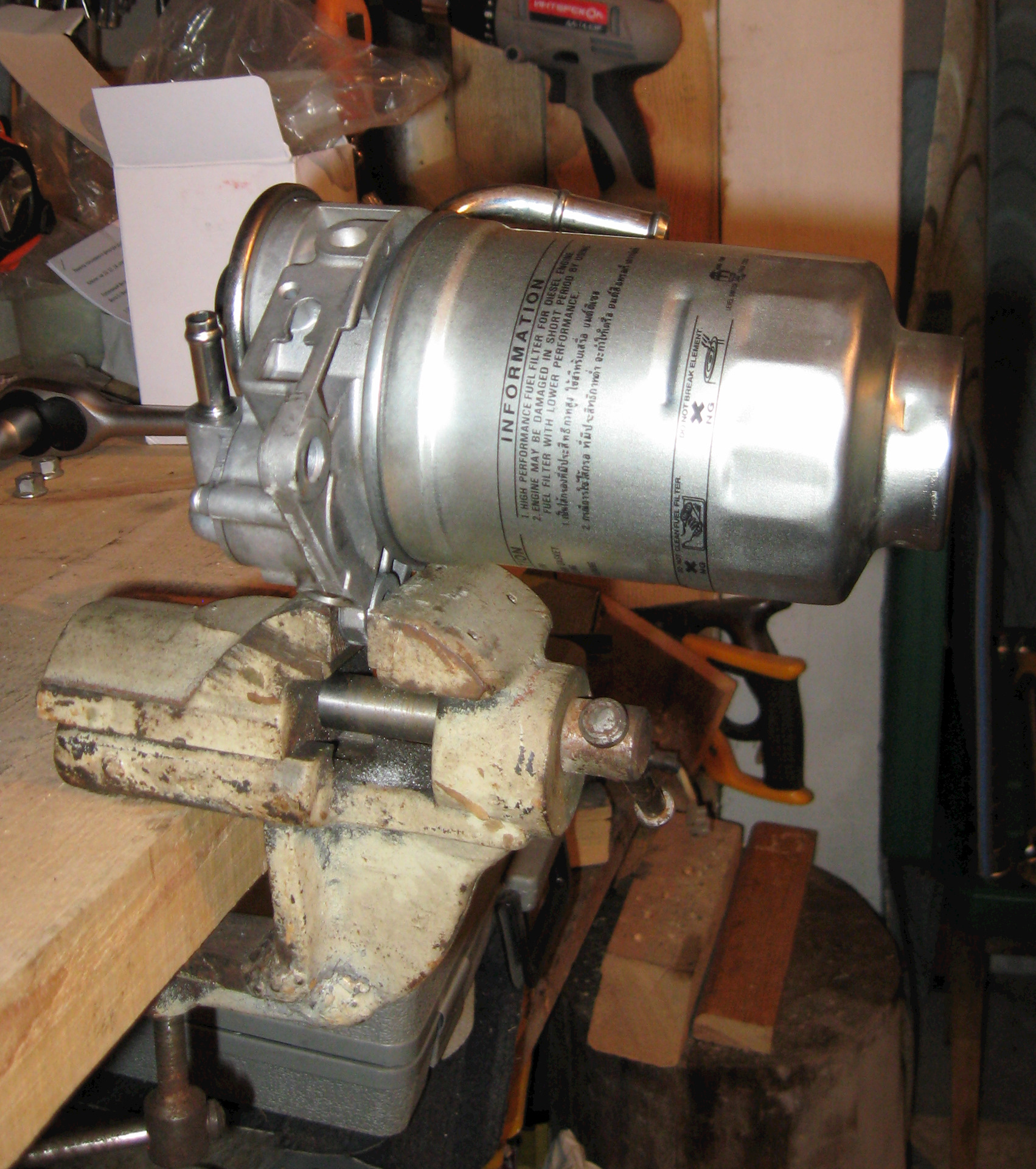

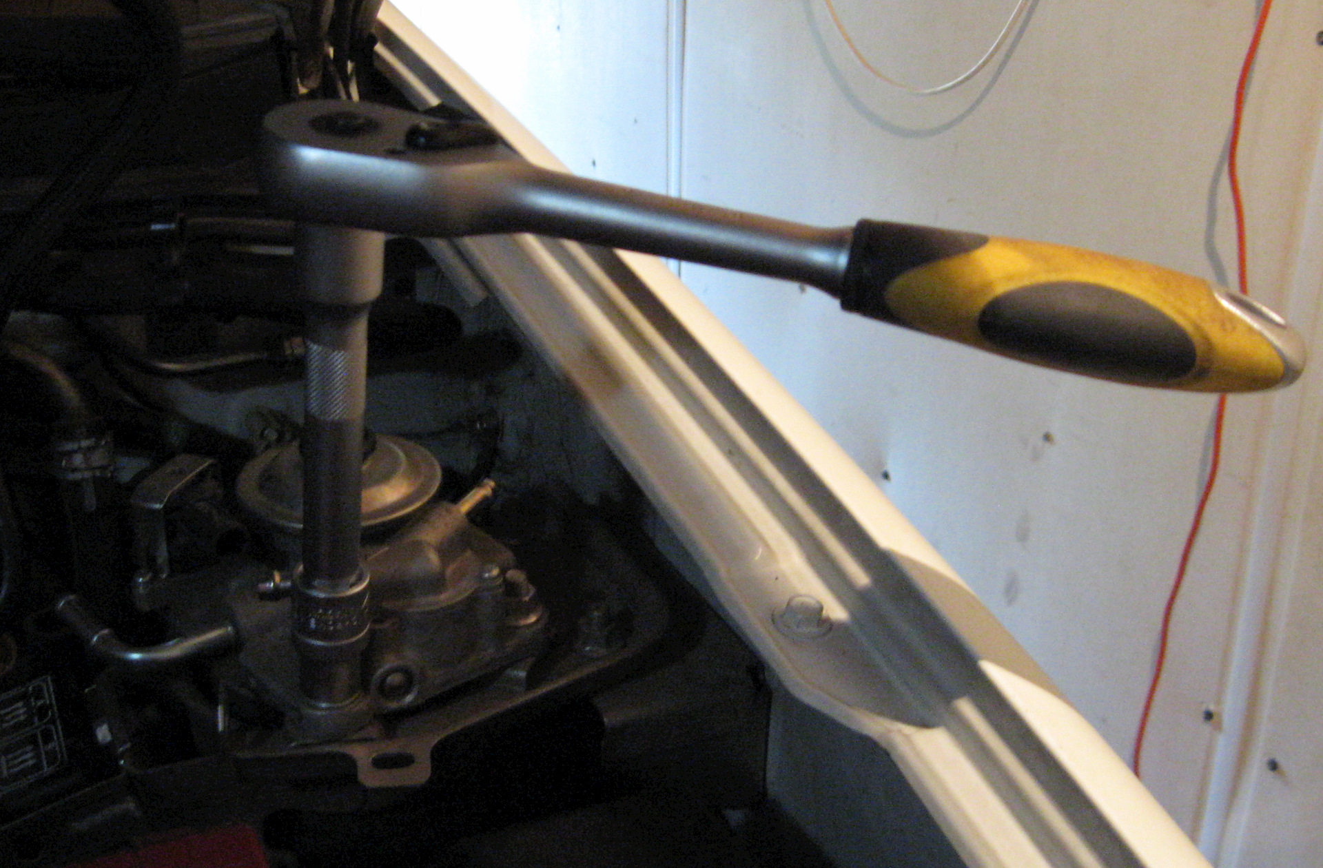

4. Отворачиваем две гайки на 12 и снимаем с кронштейна насос в сборе с фильтром. Вот здесь лучше поаккуратнее – в фильтре больше пол-литра солярки (я слил ее в бутылку, а потом залил в новый фильтр перед установкой).
5. Зажимаем в тисках за корпус насоса (а не за фильтр!)
6. Отворачиваем фильтр съемником масляного фильтра (это рекомендуют мануалы, я руками отвернул).
7. Отворачиваем от фильтра датчик наличия воды (у меня отвернулся рукой, а можно газовым/трубным ключом – гайка там примерно на 50) и прикручиваем его к новому фильтру (момент затяжки 5 Нм).
Надписи на новом и старом фильтрах совпадают, но выглядит старый посолидней.
8. Собираем все в обратном порядке. Момент затяжки фильтра 17 +/- 2 Нм (по жизни — это примерно ¾ оборота от момента касания прокладки установочной поверхности). Шланги надеваются до упора/буртика на трубке (на моих есть), либо на 25-30 мм. Прокладка (резиновое кольцо) под датчик воды была у меня засунута внутрь фильтра (нового). Резиновые колечки сверху и снизу смазываем соляркой.
9. Прокачиваем систему питания (удаляем воздух): давим на *пипку* до заметного сопротивления (с учетом залитого в фильтр топлива я качнул 30 раз), запускаем двигатель; если не пускается или неровно дышит – качаем еще раз (у меня заглох через несколько секунд, качнул еще десяток раз – после этого все нормально).

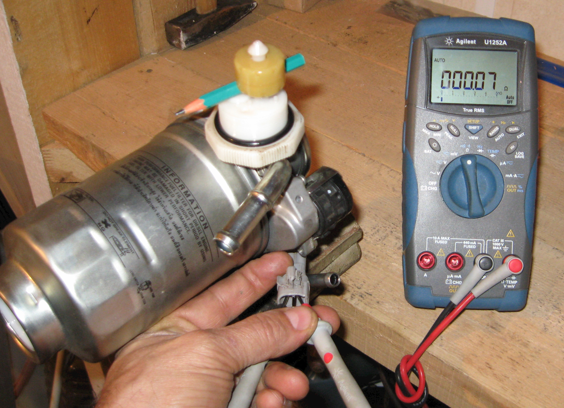

Проверяем датчик наличия воды: цепь замыкается, когда поплавок всплывает в воде (всплытие организовано карандашиком) и размыкается, когда он внизу.
Проверяем подогреватель топлива: измеряем сопротивление между контактами колодки; сколько должно быть не нашел, намерил около 0.5 Ом. Написал и засомневался: больно много в пересчете на мощность получается (примерно 280 Вт), да и проводки там хилые… Проверю — исправлю. Это датчик давления!
Проверяем реле свечей накаливания: подключаем тестер в режиме вольтметра к *массе* и к выводу реле от которого идет бело-красный провод к свечам (реле находится в углу за топливным фильтром); поворачиваем ключ зажигания – наблюдаем спиральку на приборной панели и напряжение АБ на тестере (подсевшее под нагрузкой) – значит реле сработало и питание на свечи подано. Примечание: температура двигателя должна быть меньше 60 градусов, иначе подогрев не включается.

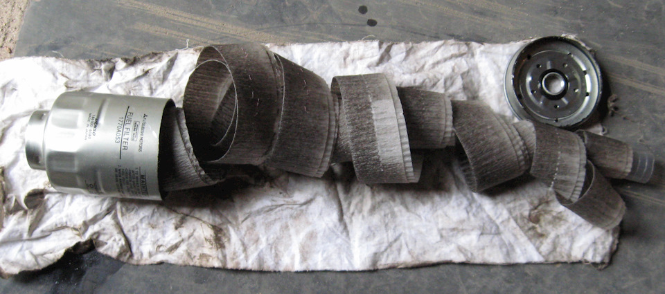

Поскольку хотел посмотреть на фильтр изнутри после зимнего топлива, то его распилил. На снимке состояние фильтра после 10300 км пробега (из них на зимнем – 7000 км), по мне — вполне неплохо.
После 16500 км на летнем было так.
Что же было с первым распиленным фильтром? (ОД фильтр не поменял?)

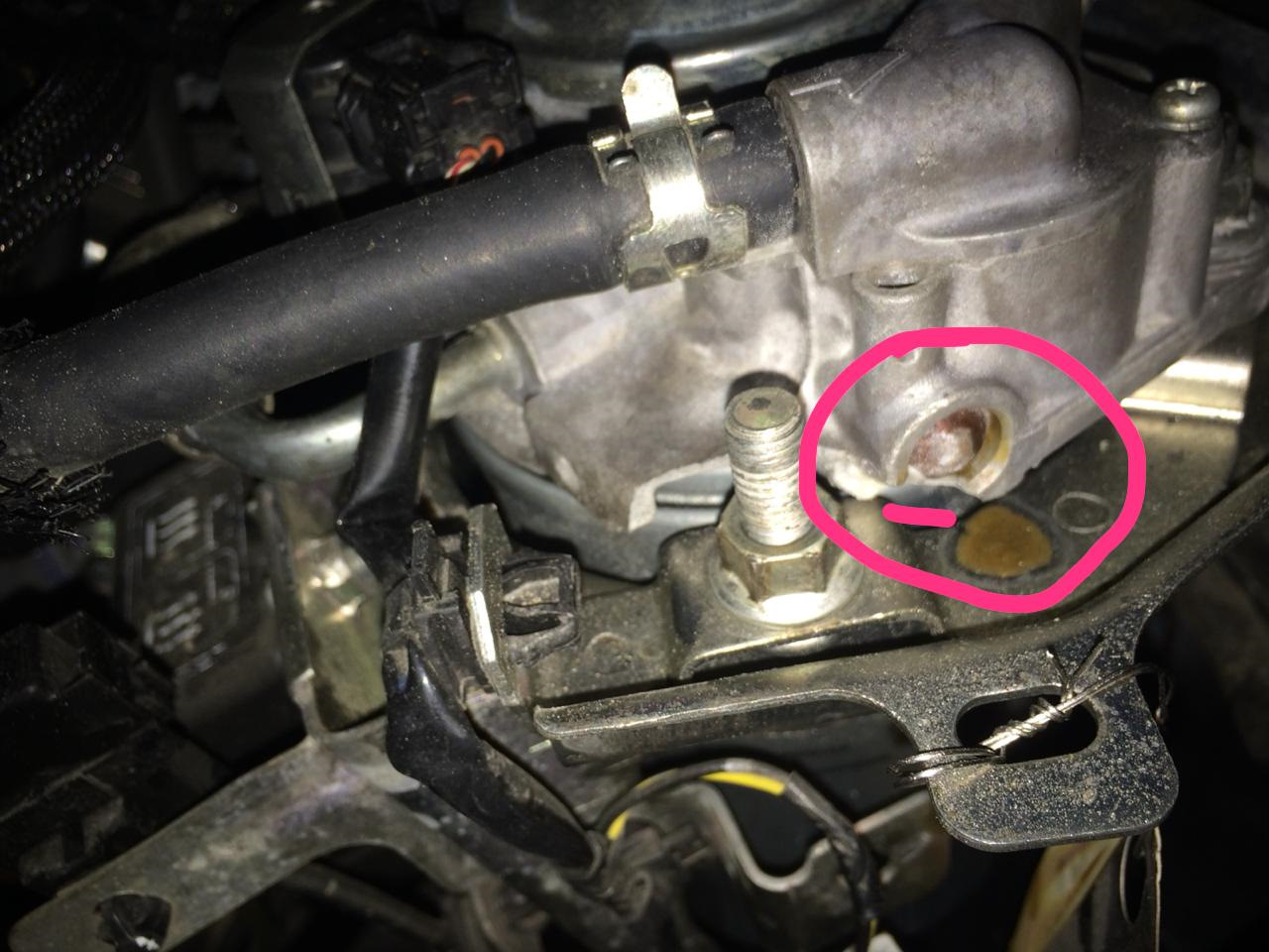

Тоже интересно, как же слить воду с фильтра))) когда менял, задумался об этом, но так и не нашел свободного пространства)
Похоже, только открутив гайки и приподняв :)

Отчет хороший но.
Кто вам сказал что это подогреватель топлива?
Это датчик давления.
Именно он зажигает спираль при повышении разряжения в топливной магистрали.
Разряжение возрастает если забит фильтр, или запарафинился.
А вот по поводу постоянно разных оригинальных фильтров, изза этого я отказался от оригинала.
Поддержу, что это не подогреватель! Это датчик давления, а вернее разряжения в топливной магистрали.
Поправил.

Согласен. Спасибо за поправку. Обмануло издательство "Третий Рим" с их букварем, сейчас исправлюсь :)

Хороший отчет. По поводу удаления воды: откручиваем две гайки крепления к кронштейну, приподнимаем фильтр и этого достаточно для оперативного простора=) И еще несколько моментов из практики. Резиновые колечки сверху и снизу обязательно смазываем соляркой. Шланги и штуцера перед отсоединением желательно протереть от пыли и грязи той же ветошью. Отстой из старого фильтра не надо переливать в новый. Прокачивать систему гораздо быстрей и, возможно, правильней со снятым шлангом подачи к насосу. И чем чаще амплитуда возвратно-поступательных движений, тем быстрее накачивается(у меня секунд 20-30 уходит, рука натренированная=)). Качать до характерного бурления в фильтре(отчетливо слышно), потом уже пять-десять качков акуратнее до первого плевка солярки(можно что-нибудь подставить под трубку в этот момент). И от руки у меня еще ни разу не открутился ни фильтр, ни датчик…Наверное надо увеличить рацион каши=)

"Отстой" был как слеза, поэтому залил не сомневаясь. Прокачка по времени получилась не дольше. Про колечки сейчас добавлю. Приподнять фильтр мне тоже приходило в голову (по другому — нужны щупальца, а не руки :), правда пока не было нужды, тьфу, тьфу.
