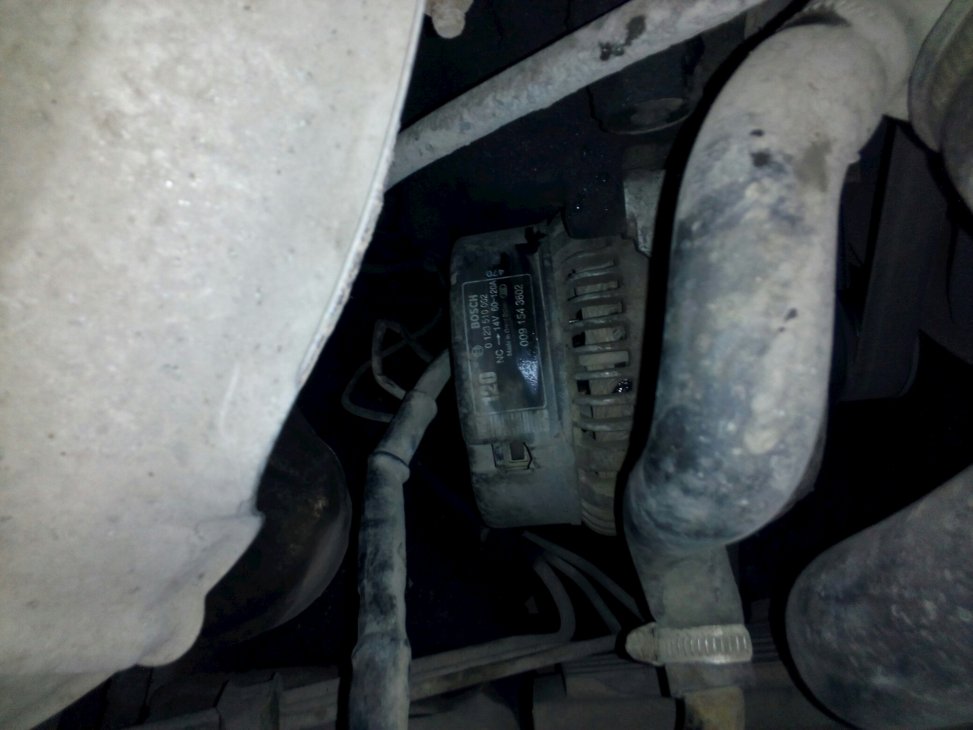

Вобщем неожиданно сгорел нахрен гена, причём поменял ему подшипники все збс прожил после сего массажа месяц, хз с чего но сгорел, порыв нет, соклубней доведя до белого каления вариантов не много или б/у хзшного состояния за 5000+доставка
Сняв гену пошёл по разборам и магазам,

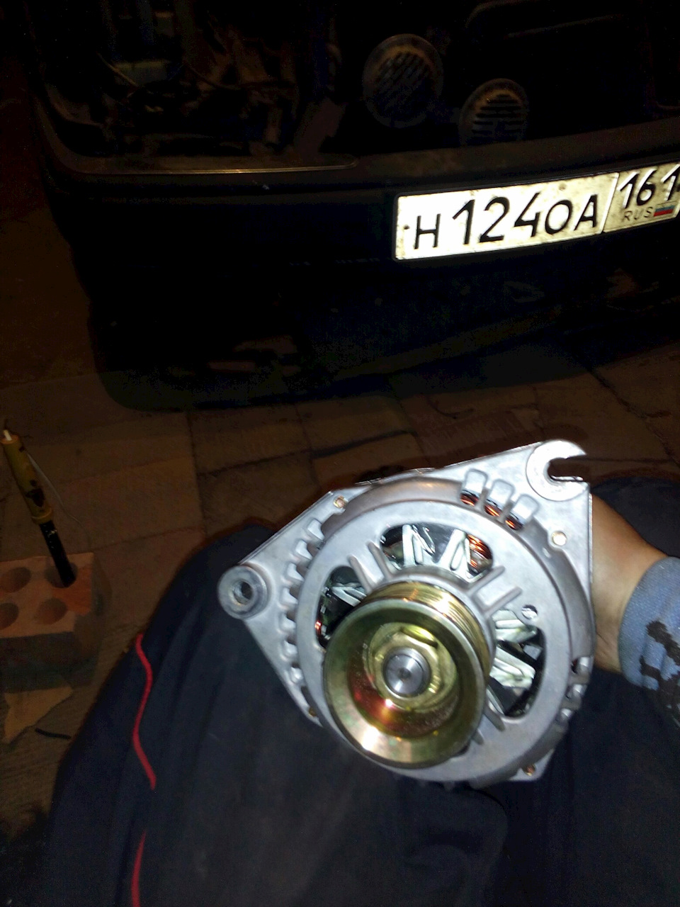

Потом пришла мысль о колхозе, по сути глубоко срать что не оригинал и прочее абы функцию свою выполнял!

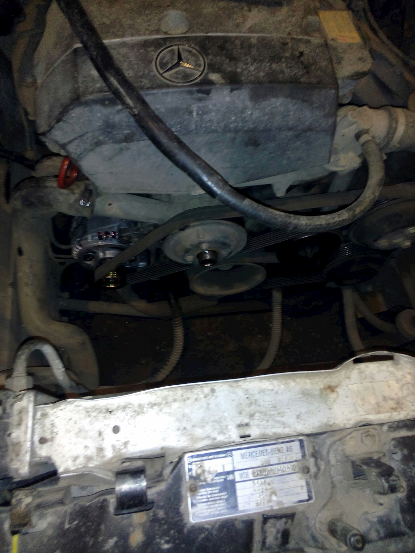

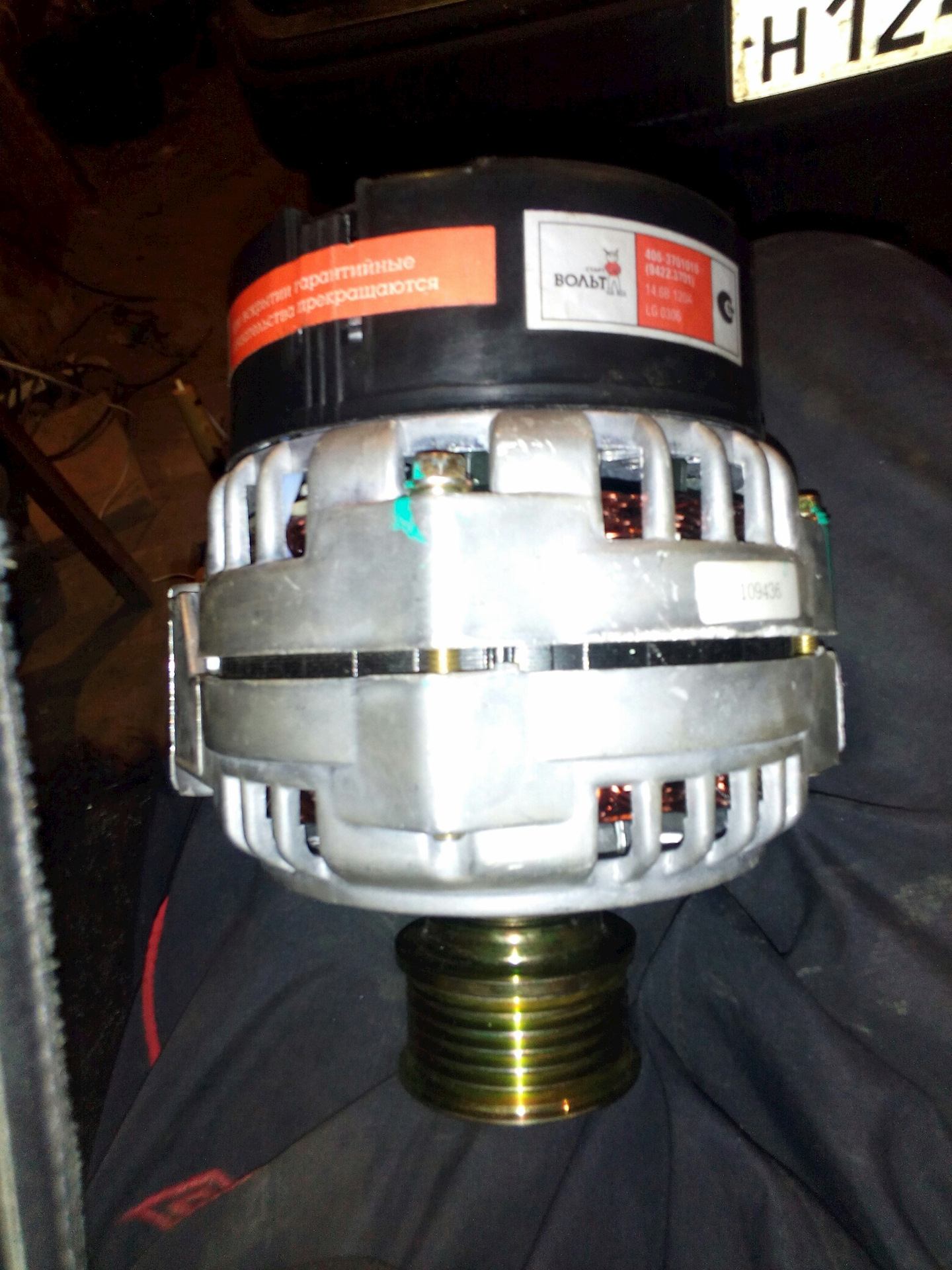

Методом подбора и многих не печатных выражений был подобран гена с 406мотора газель 120А все ваще в масть даже шкив один в один! По посадке на газелевском болты на 8 и расстояние мжд ними чуть чуть не совпадает с родным, рассверлив верхний на 10, а нижний просто прорезав, установил, стоит шикарно, +на диодный мост на родном под гайку, на газ мама-папа перепаять недолгая песня.
Ну теперь все стоит пашет машет, заряд дает, крутится бесшумно))
Да тем у кого 104мотор подходит от ваз тоже только болты разница, А можно найти любой))
