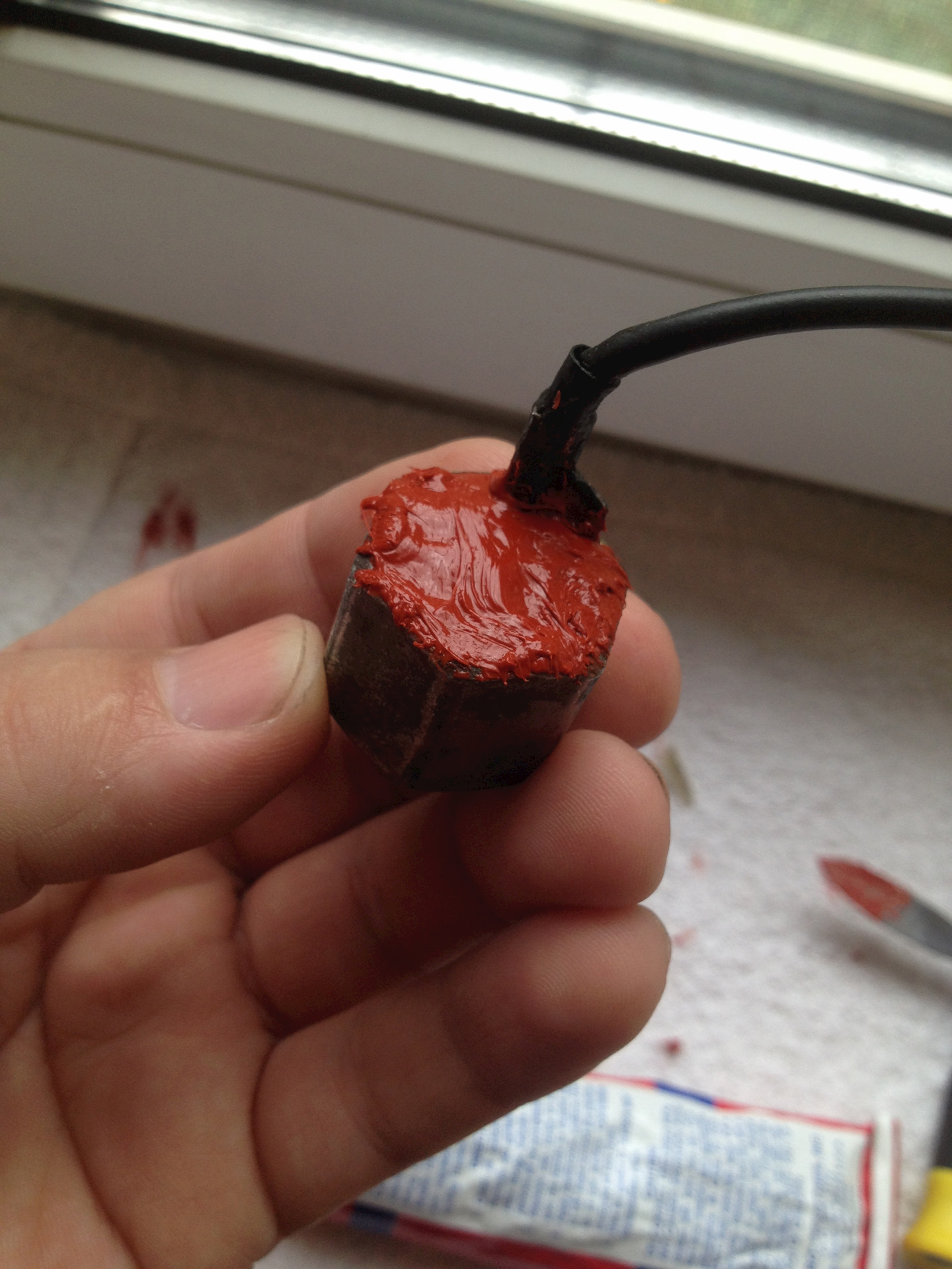

Не думал я и не гадал, но оказалось, что и датчику детонации пришел п*****. Смола, которая заполняет место между корпусом датчика и пьезоэлементом, вытекла из-за высокой температуры.
Когда я был в дружественном гараже, я снял со старого движка датчик детонации, который тоже потек. Долгое время читал мануалы и думал что делать с ним. В итоге я выколупал остатки этой смолы (герметика) из датчика детонации и поехал купил красный герметик Abro. На ютюбиках посмотрел как отличить герметик сделанный в США от того, что сделан в китае и как не нарваться на подделку, а потом поехал в Автосити за герметиком. Сначала я наткнулся на китайский (выпускается по лицензии) герметик за 200р, а потом в соседнем павильоне увидел американский за 160 рублей. Его и купил.
Некоторые, кто этим герметиком заполнял полости в датчике детонации, жаловались на нестабильность работы датчика даже после 3х суток сушки. Дело оказывалось в том, что из-за отсутсвия кислорода герметик долго затвердевал.
Поэтому я решил наносить герметик слоями. 5 дней я занимался восстановлением датчика детонации. Взял герметик, нанес небольшой слой и оставил затвердевать на сутки. На следующие сутки пришел и нанес еще слой. И так 5 раз. =) И не зря. =)
Это уже финальная стадия заливки герметиком на 5-й день.
Когда герметик в датчике затвердел, пришло время его устанавливать, а то очень дискомфортно было кататься с провалами на низах.

смола используется специальная которая передает звуковые колебания в определенном частотном диапазоне. и недостаток этой смолы что она просто вытекает ( не от температуры а именно от старости -это во всех датчиках мазда того времени.). Проблему решили в датчиках mazda 2 (3) — поэтому их и ставят ( хотя как они работают на наших машинах толком не известно). Использование герметика — изменяет характеристики датчика…а расход — от датчика никак не зависит.
Да, герметик не исправил проблему. Расход зависит, потому что с полуисправным датчиком детонации ставится позднее зажигание и весь бенз не сгорает. Из-за чего и мощностные характеристик авто ниже.
Буду покупат и ставить этот датчик от другой мазды.
с чего это вдруг зажигание стало позднее. Датчик детонации -это аварийный датчик — он срабатывает очень кратковременно -когда нагрузка, обороты и количество топлива с углом зажигания -расчетное не попадает с действительным -тогда по ДД угол моментально ставится поздним относительно расчетного чтобы не допустить детонации и разрушения двигателя…Например резки разгон, движение с прицепом, движение по перевалам — сразу слышишь, что ЭБУ даже с ДД может не справится если бенз не очень…
все остальное зависит завист больше от УОЗ который вы выставили в ручную.

Кароч надо менять датчик детонации. Герметик лишь отсрочил проблему.
