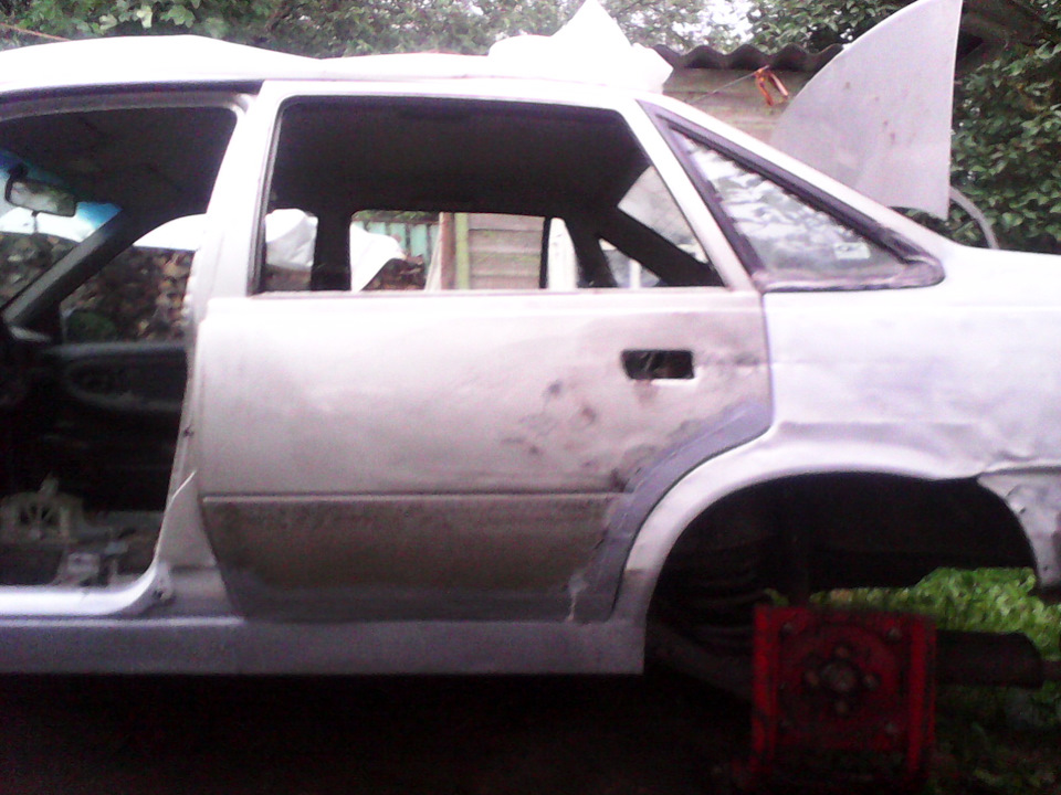

Всем привет, долго думал как поступить с порогами, изначально точно знал что хочу что бы они были пошире. За образец взял БМВ в ХЗ каком кузове) пятой серии, они там просто плоские… В итоге профиль получился почти квадратным, ниже машина не стала так как снизу приварен к родной кромке… Стоит на прихватках. Кто что думает? Может кто то знает вариант получше… Пластик не предлагать! :) Заменил стекло на камере телефона, теперь фотки будут поприятнее)) левая сторона готова к покраске… продолжение следует)
Комментарии 3
Я себе на кадет такие варил с 3мм метала. Хорошие получились и крепкие.
3мм? это на чём же загибать надо?
Неповеришь. Между двумя брусками гнули и молотком
