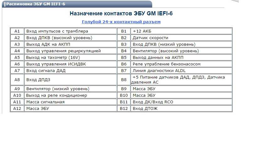

Мозги на моей nexia, KDAC ZWZZ 16240109 IEFI-6 NSДвигатель G15MF
А так же распиновка, что бы не потерять))
Здравствуйте! На 24 контактном В7 это и есть K-Line а на 32 контактном это D8?
