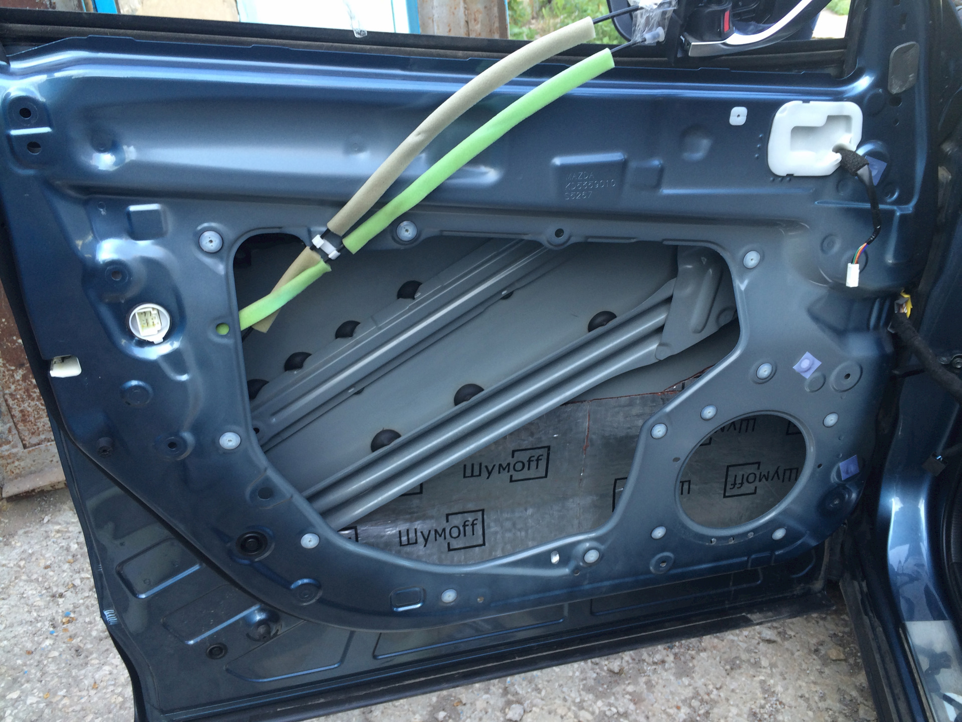

Всем привет!Давно хотел сделать виброизоляцию, но нехватало времени т.к. делаю сам. Наконец решил зашумиться для этого взял Шумофф Микс-ф 10 листов( самый лучший показатель вибро-демфирования) и Шумофф М2 для начала:) По поповоду шумоизоляции есть много видео, но каждое из них полезно по разному.Надо пробовать самому и все получиться, главное не "ссать")))
Начал с передней двери (водителя), пластик снимаеться легко с небольшим усилием, отключаем провода и убираем обшиву до момента снятия стеклоподъемника, т.к нужно будет опустить стекло.Далее откручиваем внутреннию обшиву винты по периметру (кроме нижнего по центру).На пластике находим два окошка которые закрыты глушками открываем их и видим крепления механизма стеклоподъемника, теперь берем обшиву и подключаем к блоку управления стеклоподъемника, опускаем до момента когда в окошках появятся черные винты.Как винты появились обшива не нужна, убираем в сторону! Теперь вам нужен помошник или скотч который будет держать вам стекло! Вывешиваем стекло и откручиваем винты (держим стекло), потом на самой двери по середине есть винт (прям на уровне глаз) откручиваем его и винт снизу который держит обшиву, аккуратно снимаем внутреннию обшивку и убираем под руль. Из моего опыта лучше вообще убрать стекло, аккуратно вытащив его из двери, по установке обратно никаких проблем!Но можете и закрепить его в закрытом положение на скотч, но так оно будет мешать при работе.

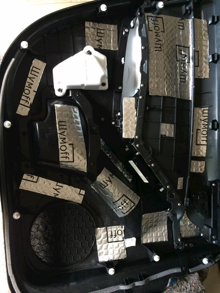

Теперь вырезаем нужные куски и заклеиваем всю поверхность кроме ребер и т.п. Фото прилагаеться! Я клеил Микс-ф большими листами всю дверь а где нехватало брал М2 т норм! Главное перед этим все обезжирить все поверхности для лучшей сцепки.Кто-то скажет Микс-ф надо греть, но на солнце он отлично прогревается (Фото) и никаких проблем:)Зашумил всю внутреннею полость, тшательно прокатав роликом все стыки и края( следите затем чтобы под листами небыло воздуха! ) Фото прилогается. Собираем все обратной последовательности: стекло, механизм, обшива и т.д. Внутреннию обшивку проклеил М2 на ровных поверхностях и все обтянул! Далее обклеил саму дверь по периметру и ровных участках металла. Обшиву двери изнутри обклеил М2 плюс в лальнейшем добавлю Герметон А 15 для шумоизоляции! Подключаем проводку, проверяем работу стеклоподъемника и других устройств должно все работать как и прежде)))Собираем обшиву и готово!
В моем случаи дверь потяжелела на 3.7 кг это нормально:) Дальше будут остальные двери по тому же принципу всего на одну дверь ушло 4 листа Микс-ф и 4 М2.
Всем спасибо, жду коментарии и предложения)))

Вчера заклеил еще дверь!)Хочу сказать, что музыка заиграла другими частотами, звук стал более систым и прощрачным.Пропал гул, появился басовитость!Теперь серьезно задумался о покупке мид бассов:)
Спасибо)Продолжение следует, а именно сегодня поеду делать следующие двери!Купил герметон А15 на обшиву)Эффекта от одной двери пока не понятно, но дверь стала мощнее, звук тише, вибрации на панели почти нет и как я заметил боковое зеркало меньше стало играть на скорости!)Скоро выложу продолжение!Всем удачи
