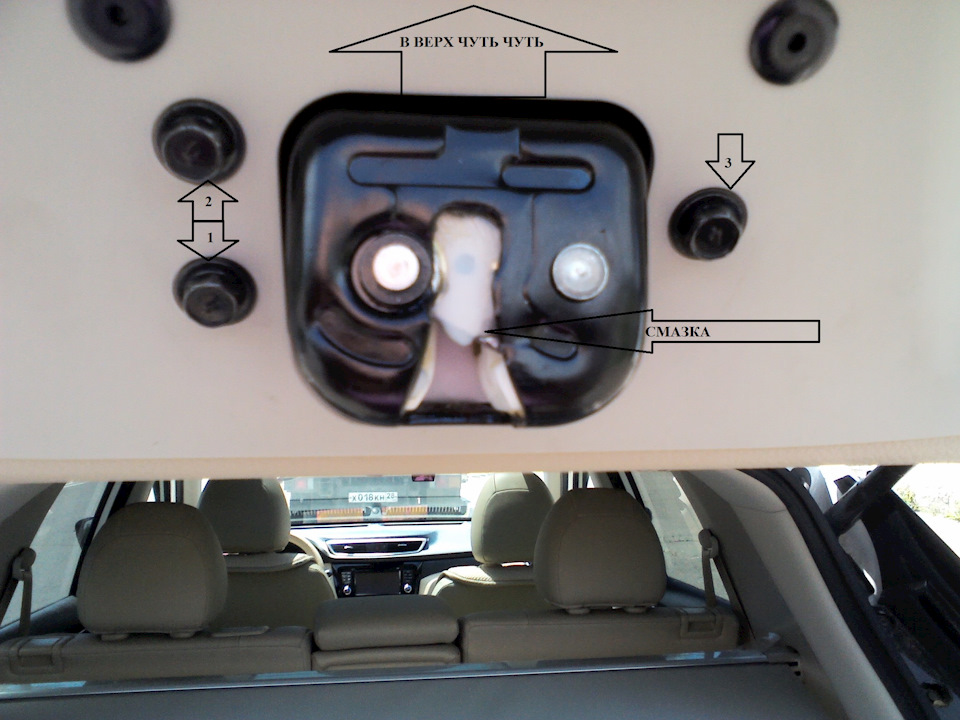

Некоторые наши товарищи интересовались как устранить посторонние звуки в двери багажника.
Сразу предупреждаю, что таким способом я справился со своим стуком, поможет это вам не знаю. По крайней мере дилер мне этого не предложил потому что не знал что делать.
И так: 1. замок должен быть смазан (удивительно но это стало помогать);
2. через пару дней опять стало совсем немного постукивать, я опять смазал, перестало (думаю это не дело каждые пару дней смазывать при том что пачкается петля и о об неё легко запачкаться);
3. ослабил три болта и подвинул замок в верх потом опять затянул, ВСЁ. На фотографии как мог показал думаю понятно, если что спросите. ГЛАВНОЕ не переборщить (тут каша маслом портится), лучше чуть чуть подвинуть потом проверить и если помогает то по своему усмотрению ещё поднять или оставить.
Мне помогло.

Вот чето у меня тоже заскрипело из багажника после алтайской гравийки. Попробую замок на двери смазать и пошевелить.
Сейчас дело к зиме, так что сверчки начинают просыпаться.
Замок в верх чуть чуть приподыми.
ок.

Если ты устранил этим методом стук, то молодец! Всякое бывает!😁👍 А сетку в бампер не откладывай в установке! Процент повреждения радиатора от камней намного больше чем от лепёшки снега зимой!😁
Завтра поставлю.
