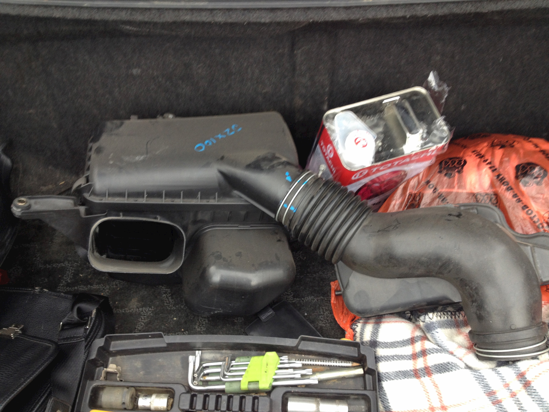

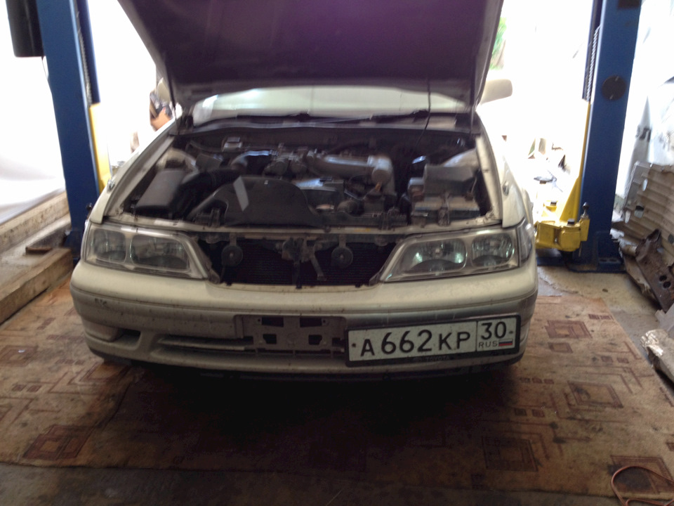

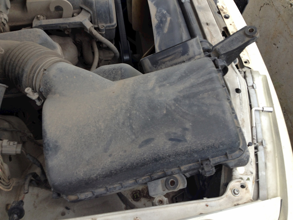

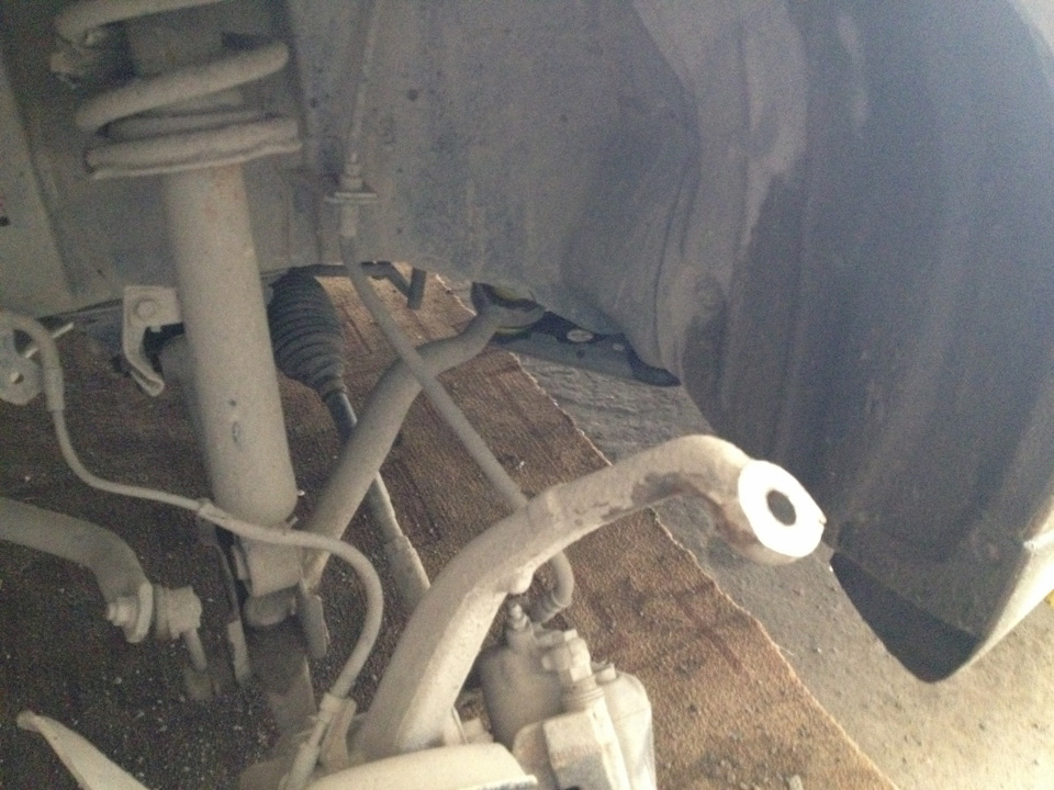

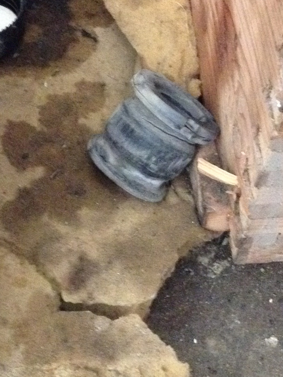

Сегодня закончилась моя эпопея)) с подвеской. недели две назад привел в чувство заднюю подвеску и вот сегодня занялся передней. Были заменены салентблоки передних верхних рычагов, верхние шаровые, салентблоки стоек и отбойники. Кроме этого был приобретен взамен сломанного воздухан и тоже установлен на свое законное место!

Дело нужное и полезное. После замены салентов сел и офигел от разницы в ощущениях управляемости. и самое главное не бесит то, что что-то стучит где-то)))
А как стучало?
да по разному. и щелкало и глухие стуки были. все шло
