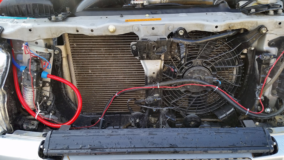

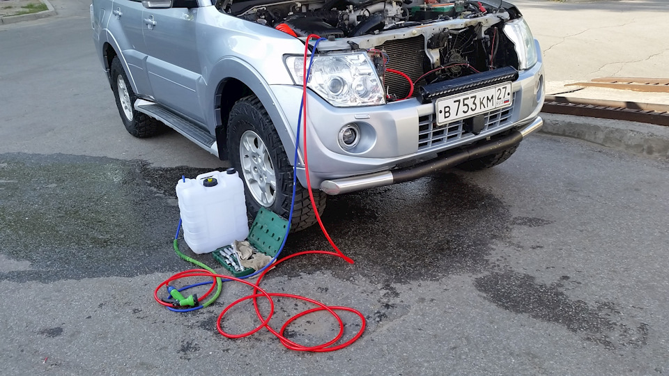

Начало тут.Работа простая, без съёма радиатора, чуть открутил и отклонил.Мыл мойкой и тёр рукой.Весь мусор в районе электрического вентилятора.Внешний радиатор кондиционера с виду чистый, но тоже помыл.

Если не секрет — почему такой забитый радиатор? Впечатление — пчелы улей собираются вить (судя по первому и второму фото!)) Ну а с такой мойкой грех не помыть самому! Уже давно подумываю установить себе такую)))))
время стало быстро лететь ) я считал что машина, новая, почти с завода ) просмотрел, недоглядел.Снаружи радиатор кондиционера с толку сбил- он чистый и новый ) Обычно признаки бывают перегрева или много по траве катался, а тут сразу .Мойка в самый раз, от керхера можно соты радиатора погнуть.Одной канистры как раз хватило
Среди Паджероводов такой мохнатый радиатор (на первом фото) ласково называется "Валенок". Мойка, увы, строго обязательна, иначе температура, как черт из табакерки выскакивает.
хорошо быстро моется, реально валинок ) один раз такой счищал с радиатора в салоне, лет 15 назад в другой машине, но там всю торпеду разбирал
Во время замезаметил и устраниранил!Мог попасть на большие бабки!
Совершенно был спокоен, столько было машин и более старых, таких нежданчиков не было.Волокнистая грязь скопилась на внутреннем радиаторе и была не видна, хорошо запах уловил.Бабки большие, машина почти новая, обошлось )
