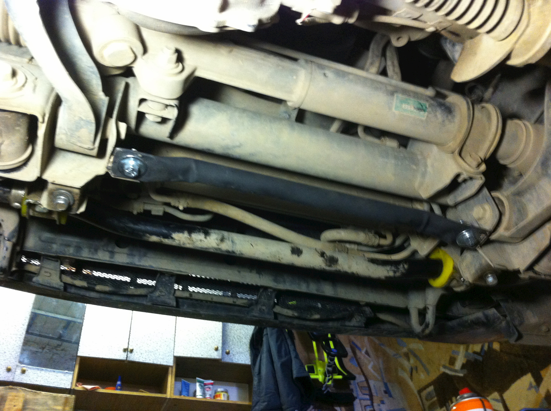

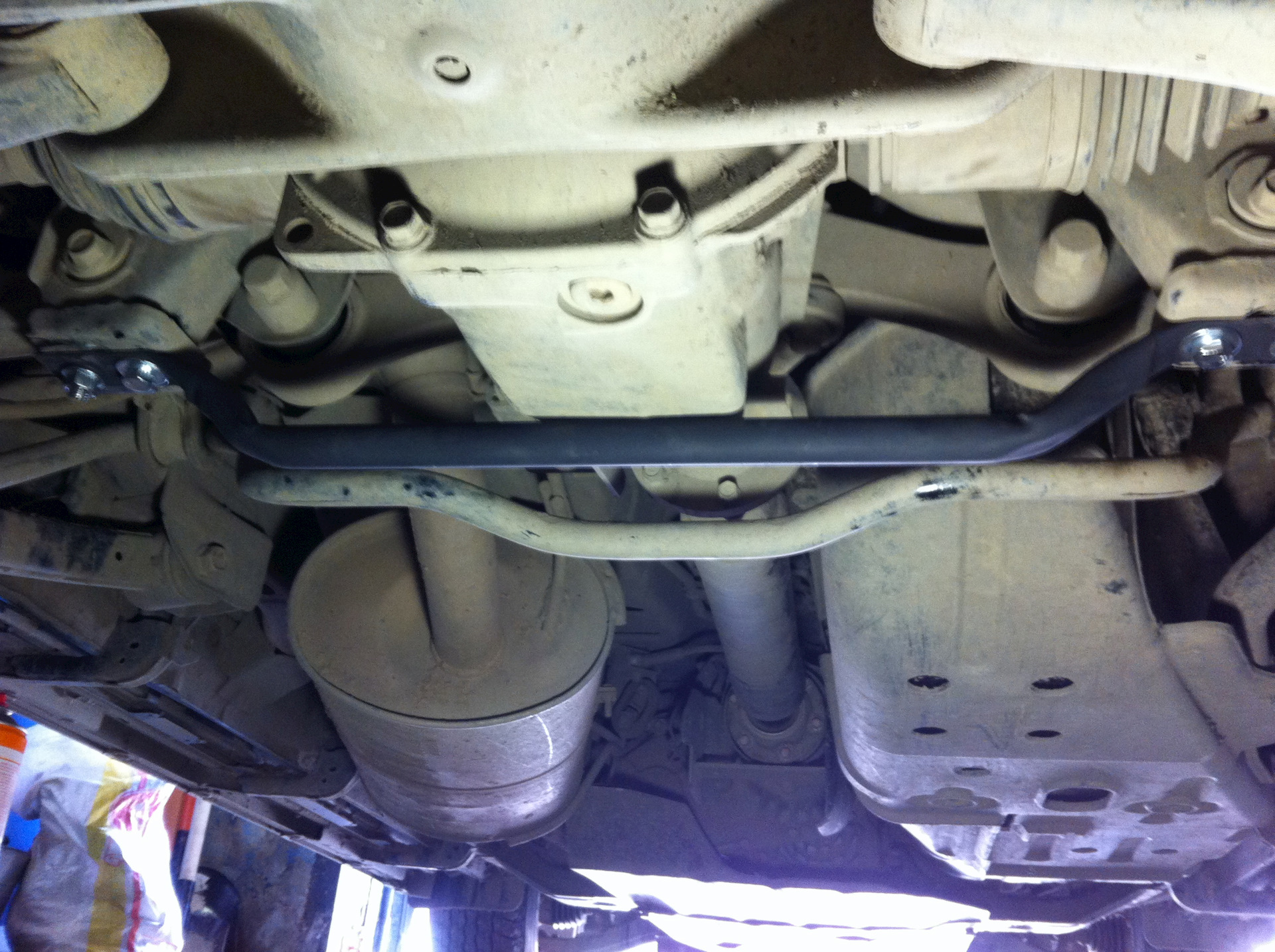

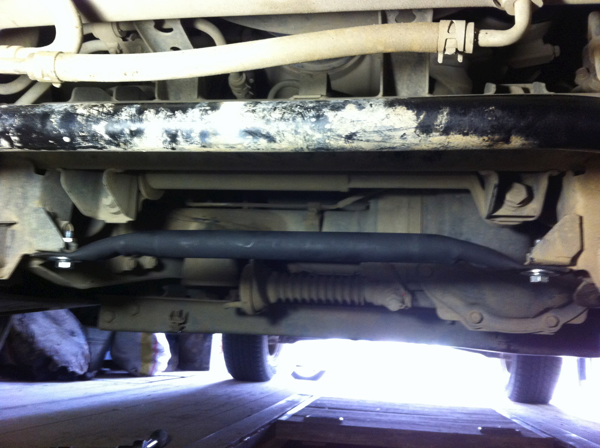

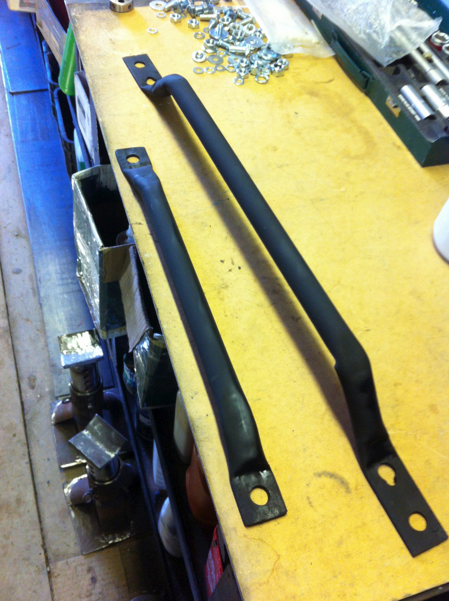

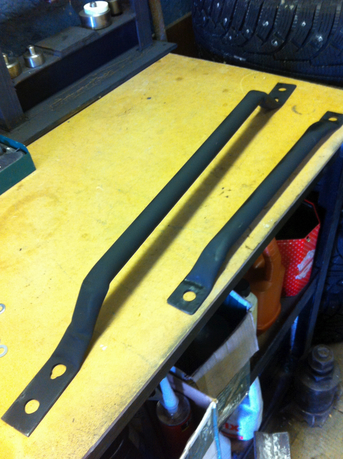

На многих автомобилях установлены поперечные усилители передних и задних стабилизаторов. Утверждают что машина становится собранней, лучше держит дорогу.и тд! В общем решил что мне это тоже необходимо! Хотя по электронному каталогу данные зап части не предусмотрены на мой автомобиль! Вопрос почему? Ну и ладно! Посмотрев сколько стоят две трубки диаметром 20мм (MR 448076 — перед, MR 418919-зад) — немного охренел…
В общем принято решение делать самому!

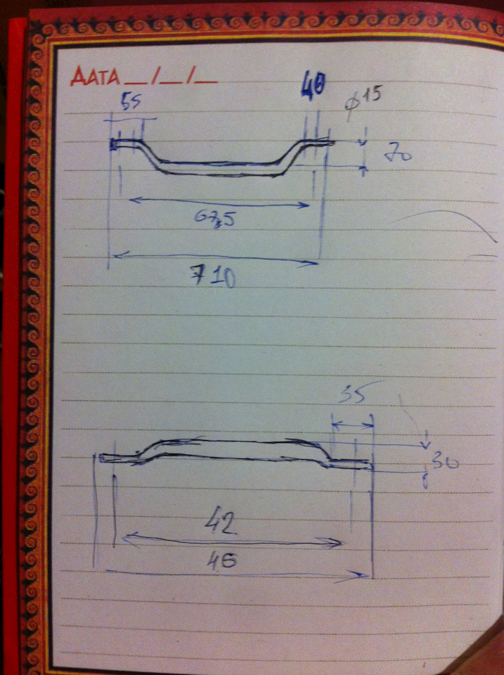

Снял все размеры, внимательно изучил материал www.drive2.ru/l/8427057/ (за что отдельное спасибо)

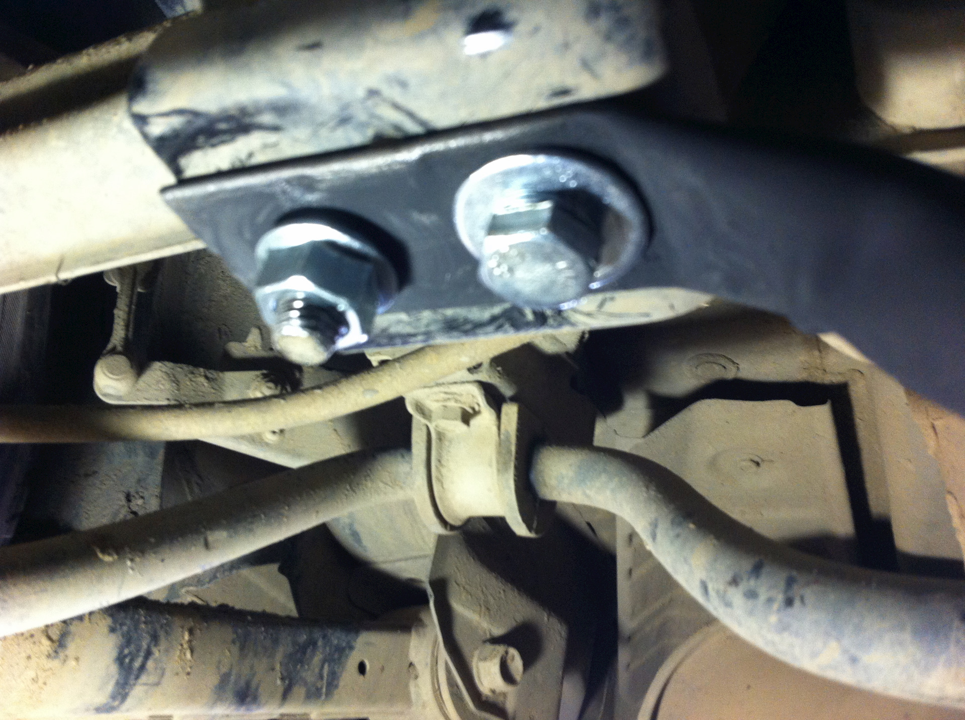

и при помощи бензореза кжг-1б придал необходимую форму трубкам, просверлил отверстия — вуаля!
Осталось проверить в эксплуатации!

Есть у меня подозрение, (возможно ошибочное) что задний усилитель у Вас в процессе выгибания потерял продольную жесткость и не будет выполнять свою функцию.
Вчера только уехал из Москвы, могли бы проверить!))) уверяю со всеми жёсткостями все в порядке!
Ну как эффект?
Честно сказать не ожидал какого либо эффекта…но почувствовал его сразу! Как и писалось ниже — Падж стал как бы собранней, "монолитней", на ухабах не "расхлябывается", а как то "собранно" переваливается… на поворотах как то "потяжелел" по лучше стал…в общем не пожалел пока ни разу!

Согласен с выводом. Сейчас развал не гуляет в повороте, и изза этого радиус/поворот очень стабильно прохожу, как влитой. Но да, чуток жестче стало, потому как кузом меньше гуляет.
Вот и отличненько. Не кормить всяких самураев, Эмираты, Германию (где там еще склады…). Сами справимся не хуже. Хрен им, а не острова!
Вроде в одном из мастер-мануалов видел, что эти трубочки обзываются не много, не мало, а "усилитель стабилизатора". Вот так-то вот. А машина меняется в поворотах, точно.
Согласен! На каждый заморский вопрос найдется наш ответ! на поворотах проверим!)))))
А размеры не сохранились?
К сожалению нет! все в гараже, на коленке! да и много времени не занимает! Хотя… черновой вариант есть! Только перепроверьте на всЯкий)))))
Спасибо
alexlis66
Кстати, точно. Если не жалко. Ведь денег теперь стоят "оригинальные". А всего-то трубочка.
