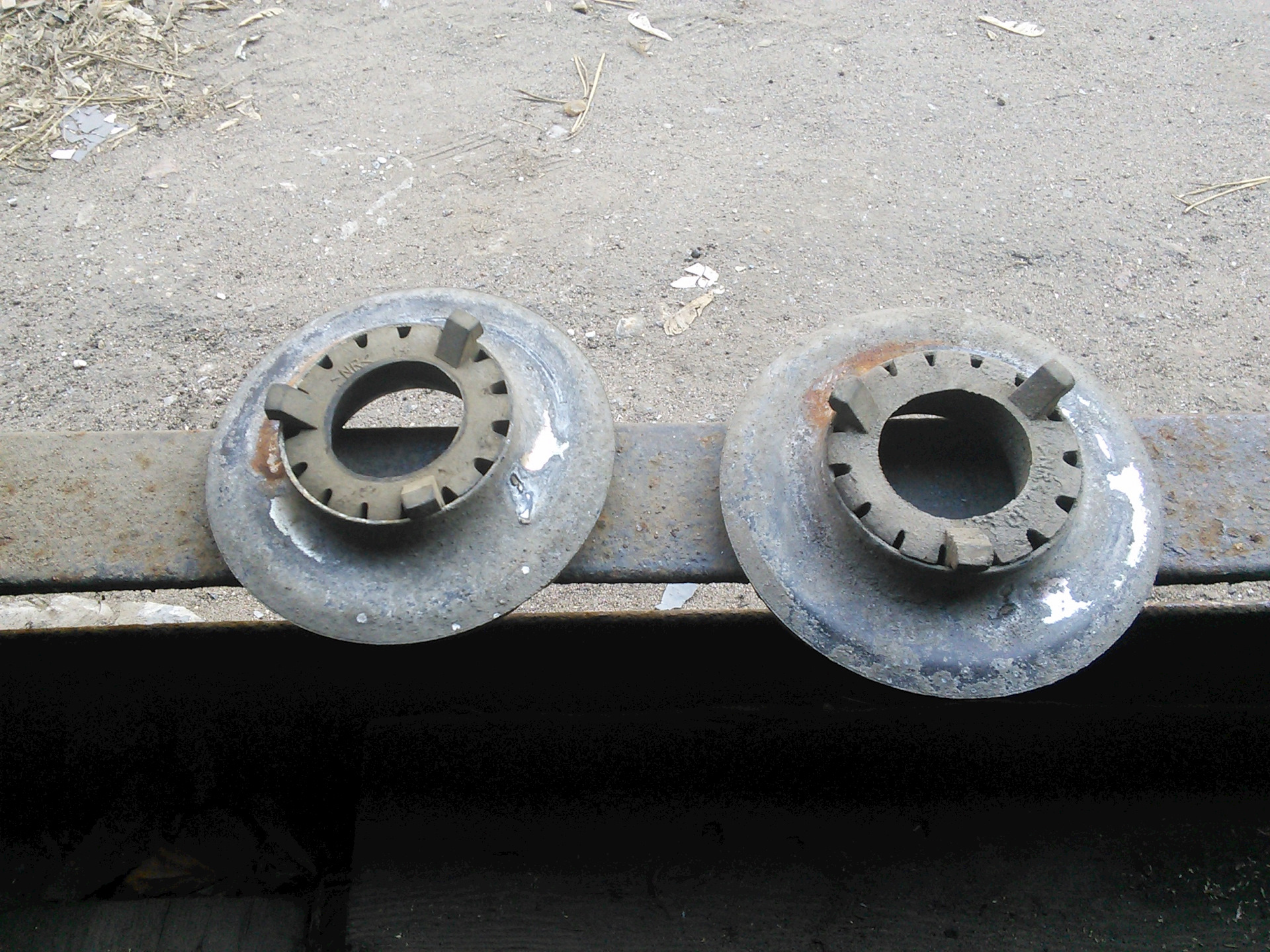

Проставки под пружины я заказал давно, а вот поставить их все было некогда.

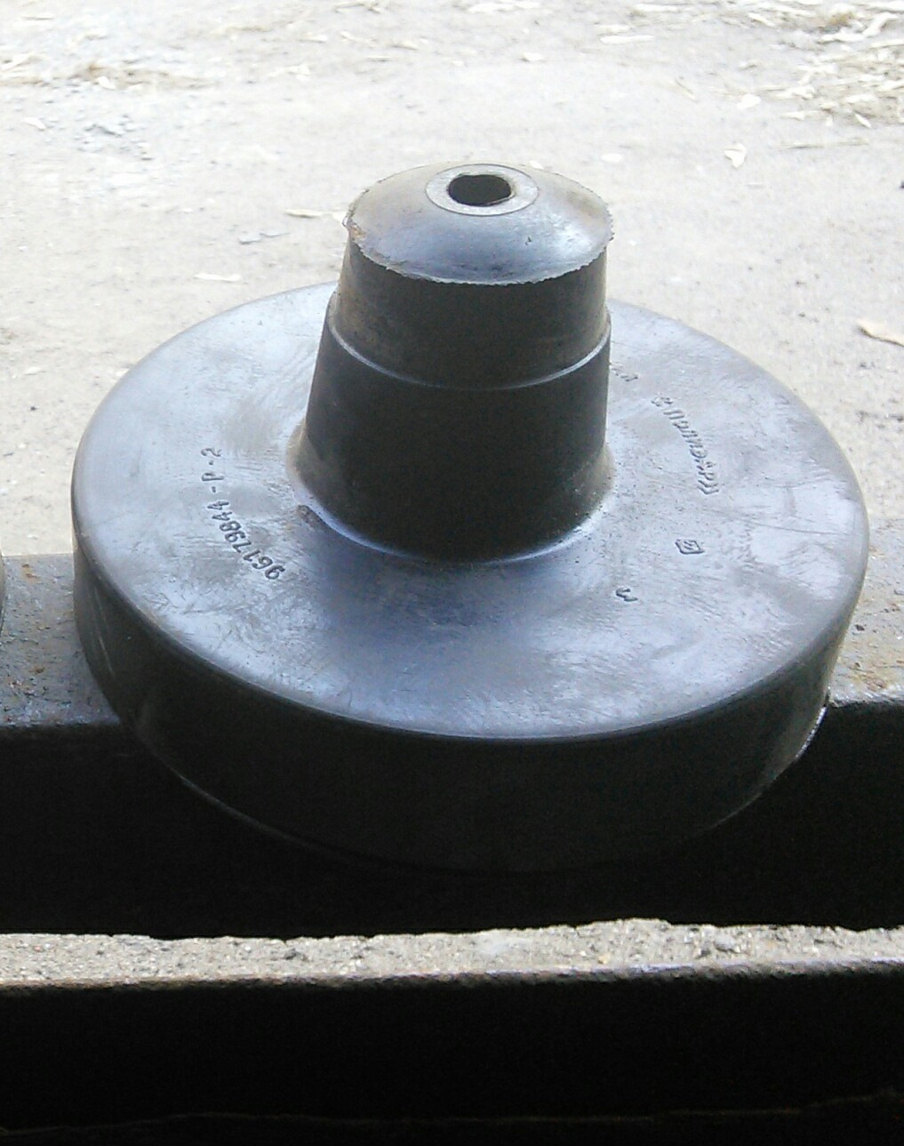

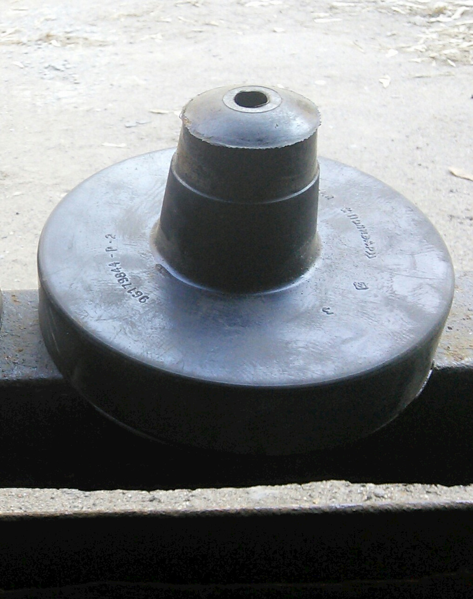

Код проставок: 96179844U
Здесь стоит обратить внимание, что с индексом "u" она идет утолщенная. Именно она замечательно выравнивает заднюю часть автомобиля.

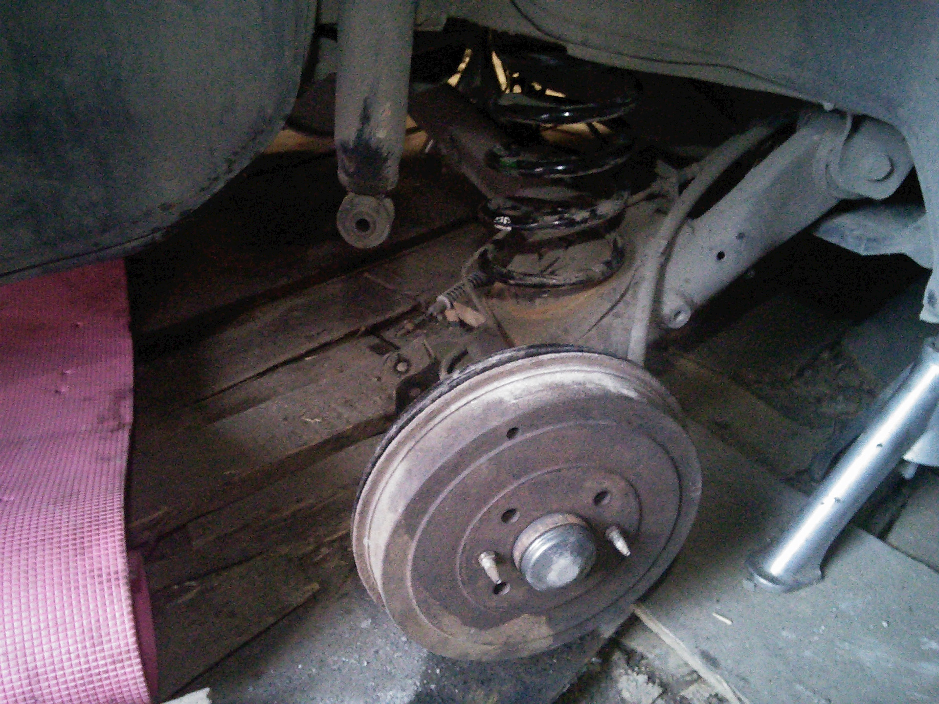

Новые проставки я соединил со старыми
При установке балки обратно важно не потерять шток колдуна, а еще лучше закрепить его как здесь.
Итогом я доволен, машина выровнялась, задница больше не волочится по асфальту. Фотку машины с проставками сделать забыл, добавлю ее чуть позже.

Тоже приобрел такие проставки, поставил, но на кочках начали щелкать пружины.
Как оказалось, данная проставка не садится на конус четко как родная, у нее появляется некий люфт, от этого пружина немного смещается и идет на изгиб. Поэтому витки пружин начали цеплять стакан, от этого и появились щелчки. Пришлось убрать эти проставки. Буду менять пружины.
Я вставлял в старую, такой проблемы не замечал.
Я тоже так делал, т.к. родная фиксируется на пружине, данную проставку ставил сверху. Когда все собрал, машина поднялась хорошо, я даже обрадовался, но когда проехал, даже на небольших кочках пружины начали щелкать.
Пробовали подложить что-то внутрь, чтобы проставка не болталась, но все безуспешно. Там пружина изгинается на какие-то 5 мм, но этого хватает, чтобы цеплять стакан.
Ты случайно выпуклостью не вверх проставку поставил?
Нет конечно, там по другому эту проставку невозможно поставить.
Какой диаметр у проставок — не знаешь ?
Точно не знаю, но могу глянуть, т.к. остался второй комплект
Замерь диаметр если нетрудно. На работе из 30мм резины попробую при случае изготовить.
Диаметр 125 мм. Толщина как раз 30)
