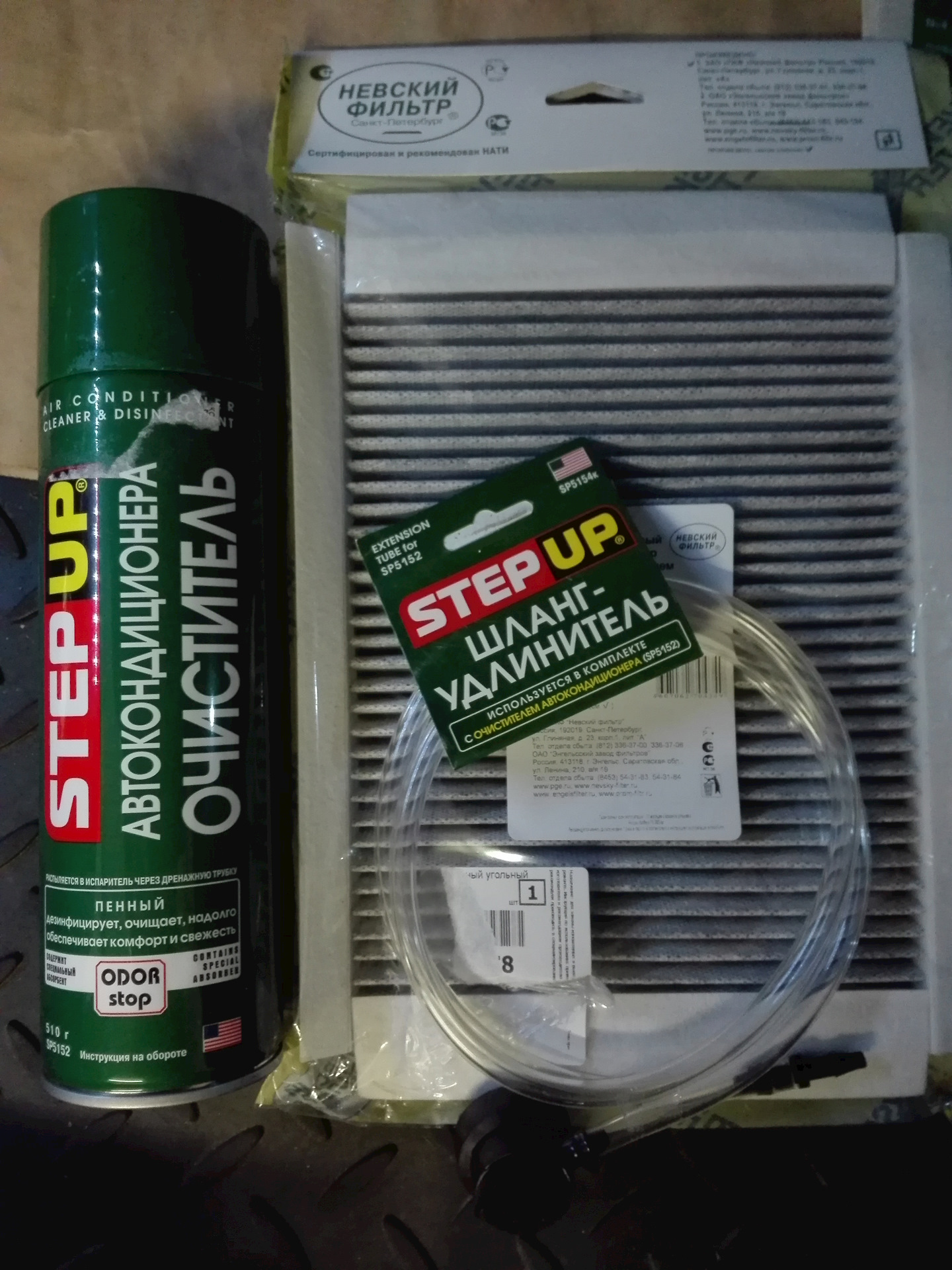

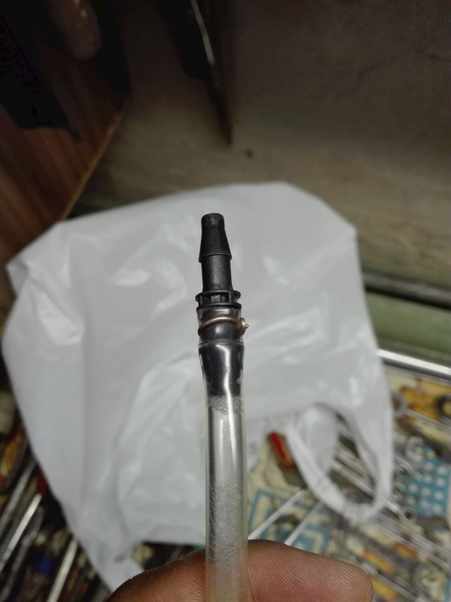

В последнее время при включении кондиционера стал пробивать неприятный затхлый запах.
Решил от него избавиться очистителем автокондиционера StepUp SP5152 (431 р). Также был куплен шланг той же фирмы SP5154K (322 р — какая-то неадекватная цена).
Все делал по инструкции.
Единственное, перед всей процедурой, я на шланге проволокой потуже закрепил кончик, т.к. он легко ходил ( вдруг внутри бы остался)) )

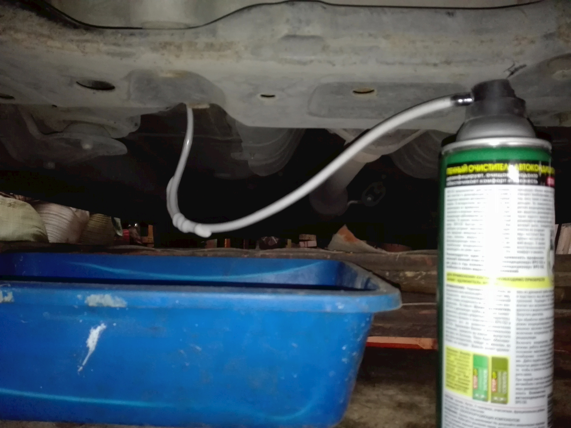

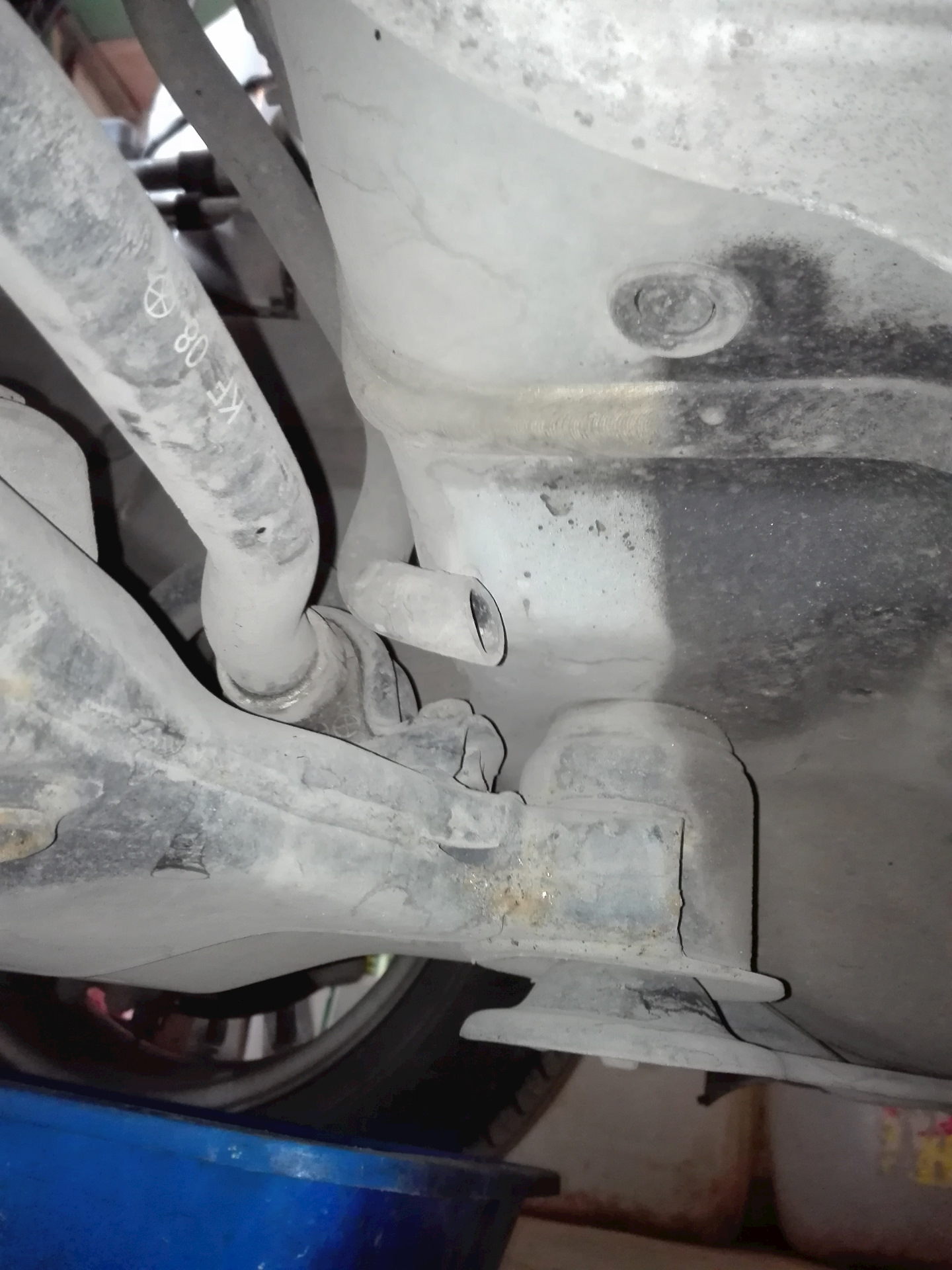

На яме очень удобно добраться к дренажной трубке.

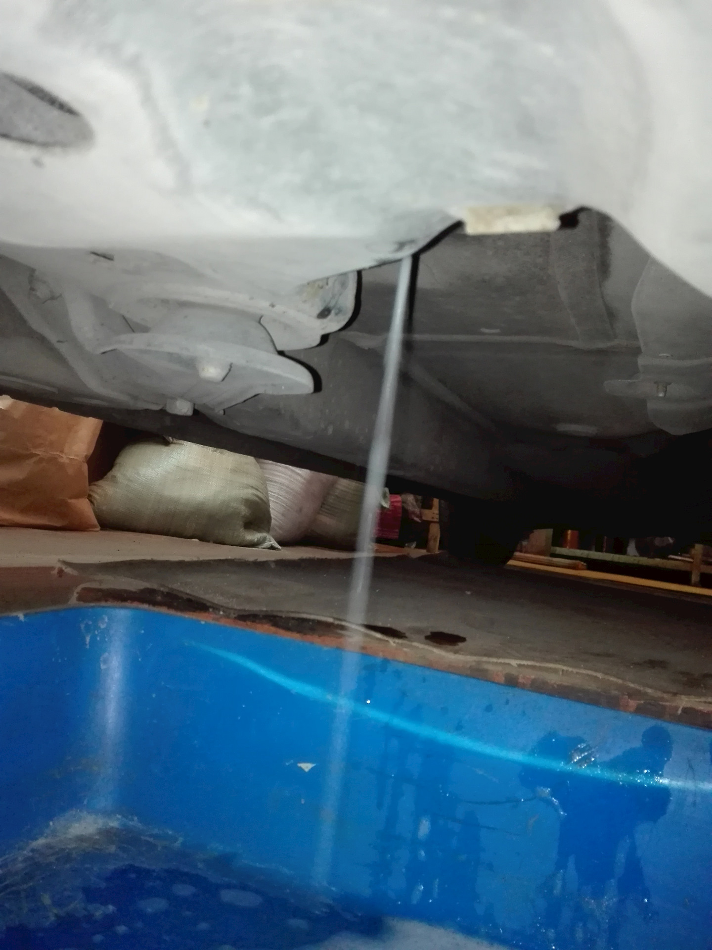

Вставляем туда шланг и полностью выпускаем пену из балончика, ждем 10 минут (в это время пена преобразуется в воду и вытекает, нужно что-нибудь подставить).
Затем заводим машину, включаем кондиционер на максимум и режим рецмркуляции. Закрываем окна и двери, ждем минут 10-15.
Далее проветриваем авто.
Запах ушел, средство работает, рекомендую)

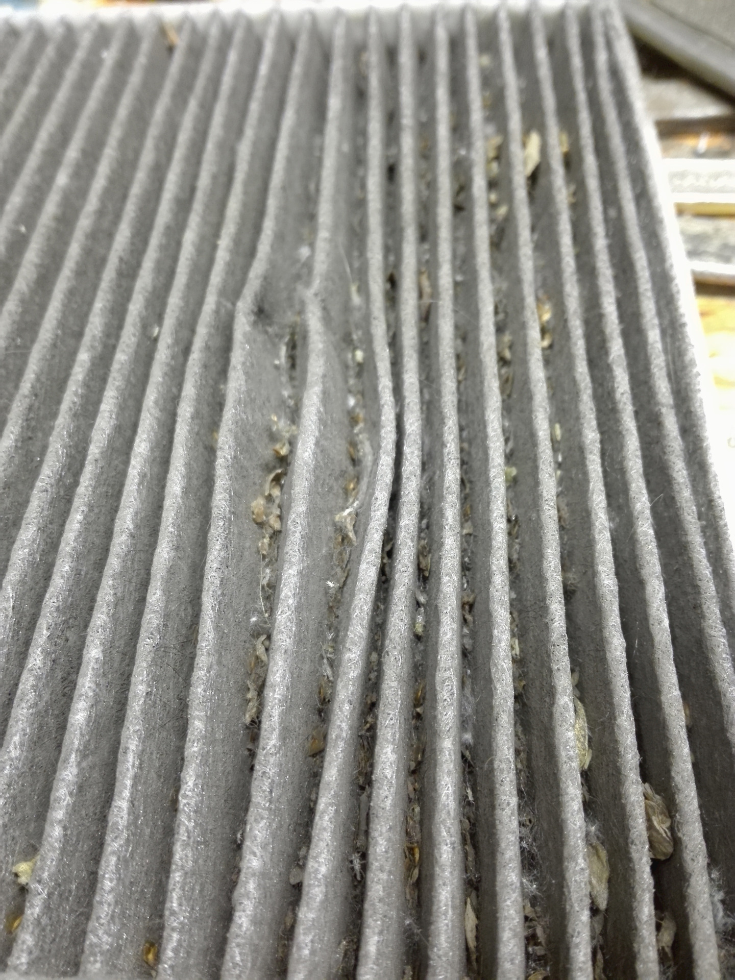

Также заменил салонный фильтр (235 р). За 9 месяцев состояние его конечно жесть, я думал будет не так сильно загажен (когда не меня 2 года, то кажется меньше всякой дряни было).
Ну и на всё про всё ушло около 1000 р и 30 минут времени!

20 25 см?
В дренажную трубку
На какую глубину вставляется трубка очистителя
минимум 50 см
А зачем такая сложность?Есть же отверстие датчика испарителя в салоне, вытаскиваешь и туда хреначишь пену. Это и эффективнее, так как много раз уже описывалось, что дренажная трубка имеет много сгибов, соответственно, пена толком до испарителя не доходит
А в чем сложность?))) я отогнул дренажный шланг и у меня трубка от пены отлично прошла до испарителя. Тем более в инструкции именно такой способ и описан.
Если бы не было ямы, то конечно делал через датчик из салона.
А разница?Зачем под машиной если можно в машине все сделать

увидел на фотке фильтр салона "невский фильтр", его партнамер известен?
да, конечно) NF6195C
единственное сзади немного пришлось подрезать "торчащую" часть бумажки, не до конца влезал (2мм — и уже крышка не закрывалась). а так фильтр норм

Из трубки вылилась ЧЁРНАЯ вода, по салону полетали куски пены ))
Запах, и правда, исчез!
