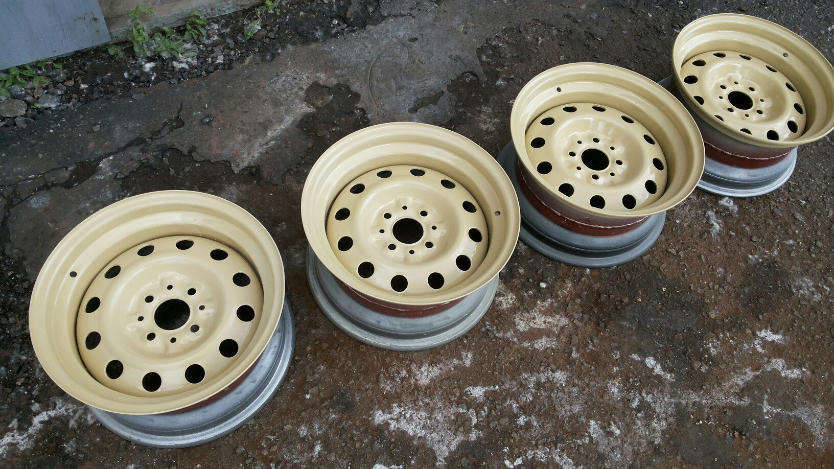

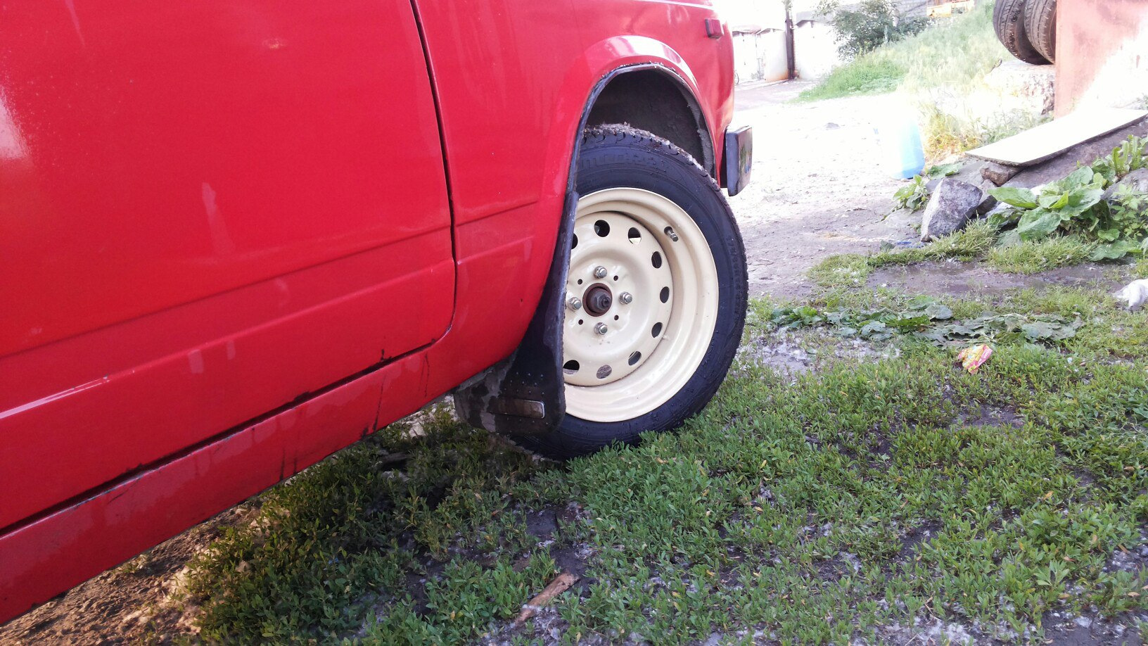

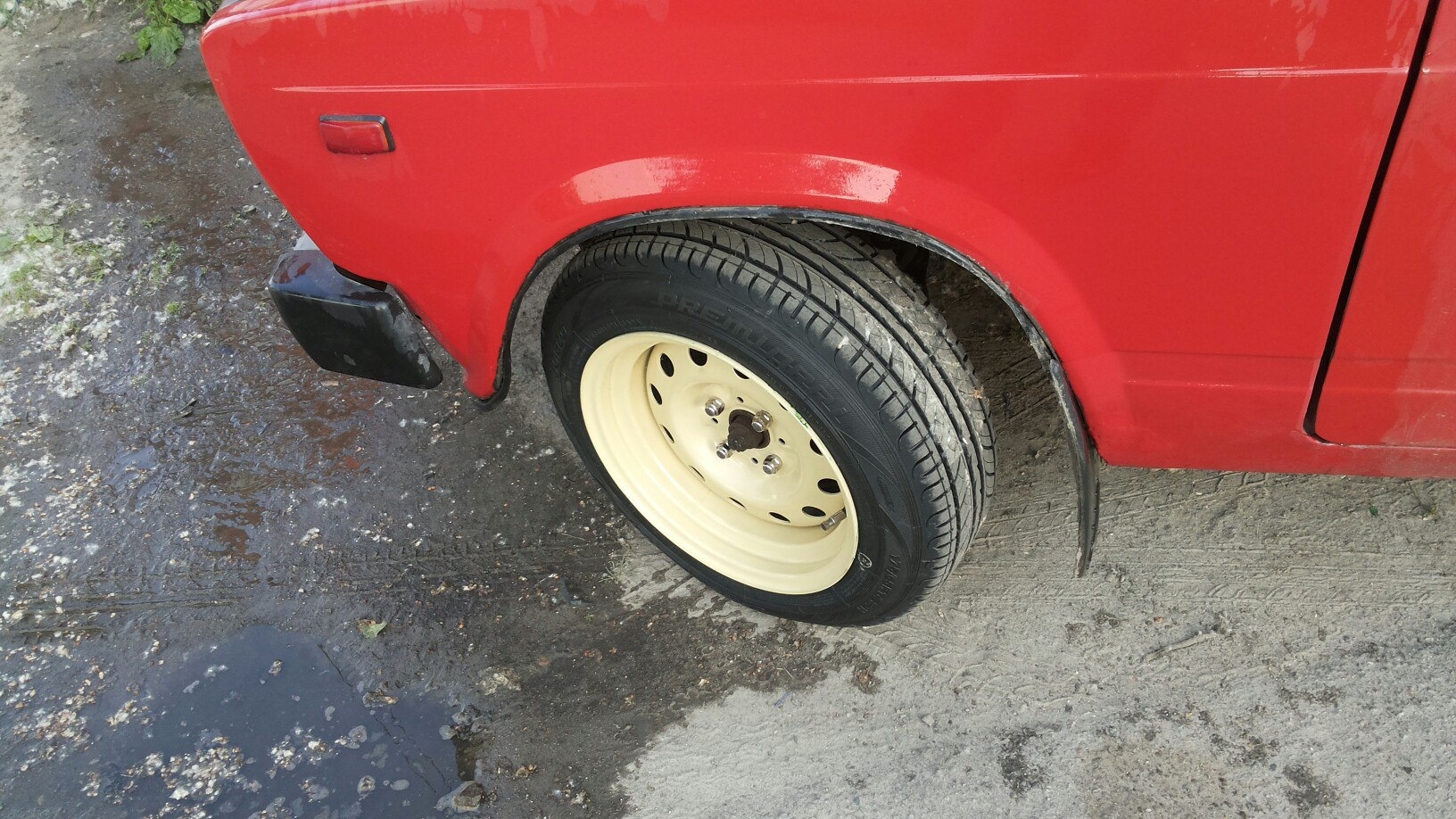

Меня почти во всем устраивали мои литые диски R13 Литье кроме того что я попал в яму и буртиком диска разрубил себе новую покрышку, которую пришлось заваривать.

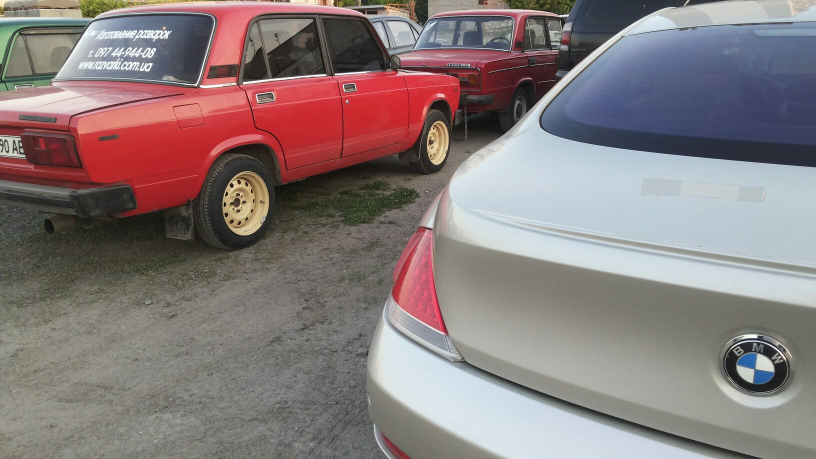

Но начали заниматься разварками и для рекламы пришлось сделать себе комплект.

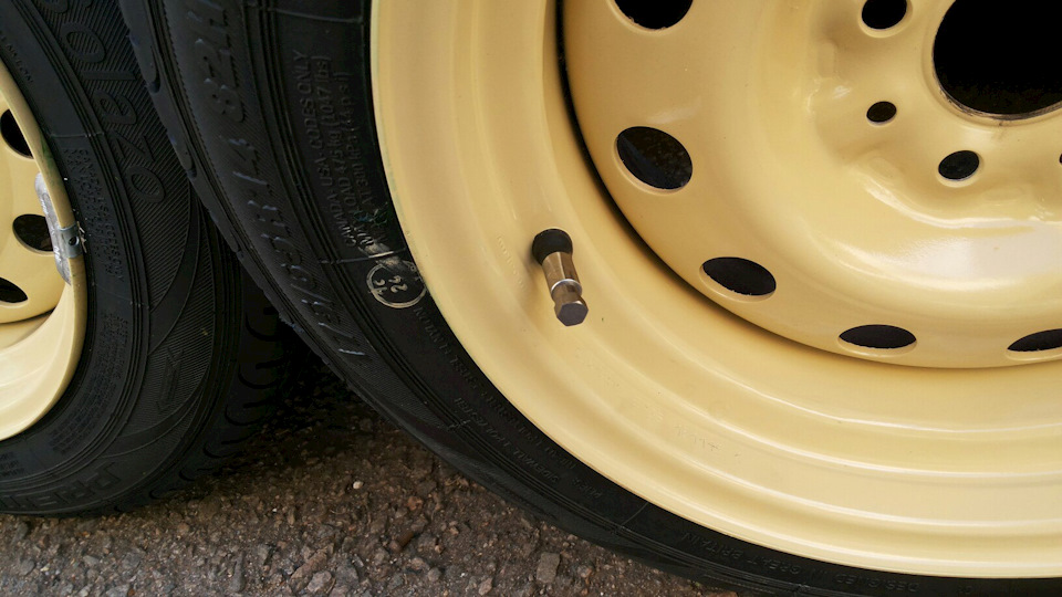

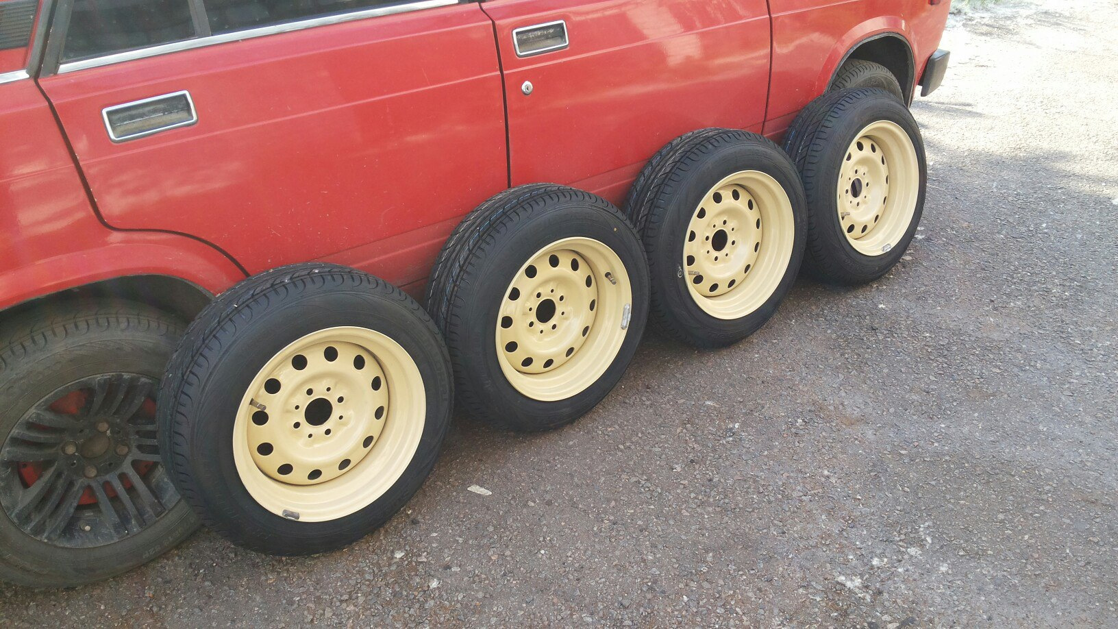

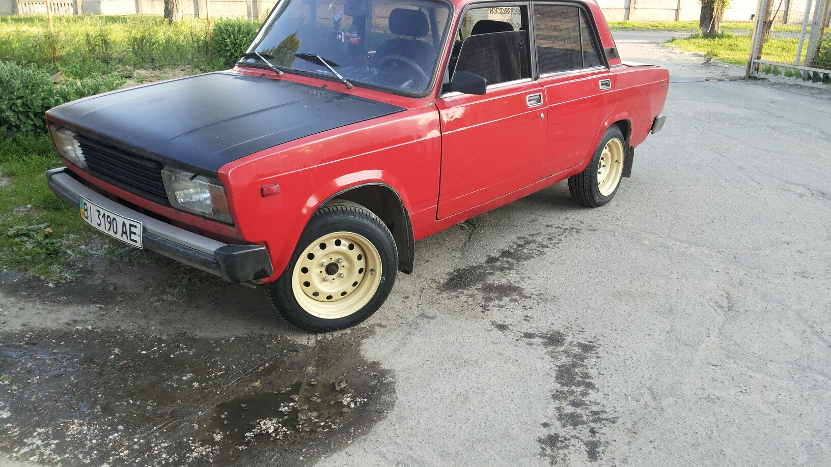

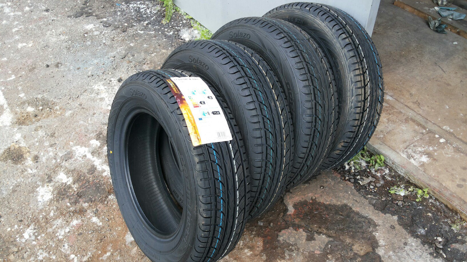

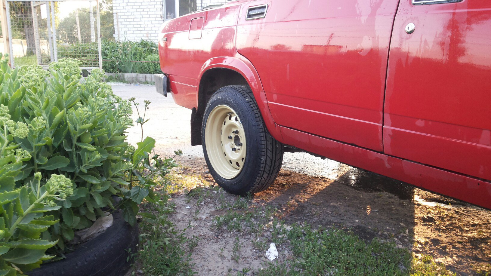

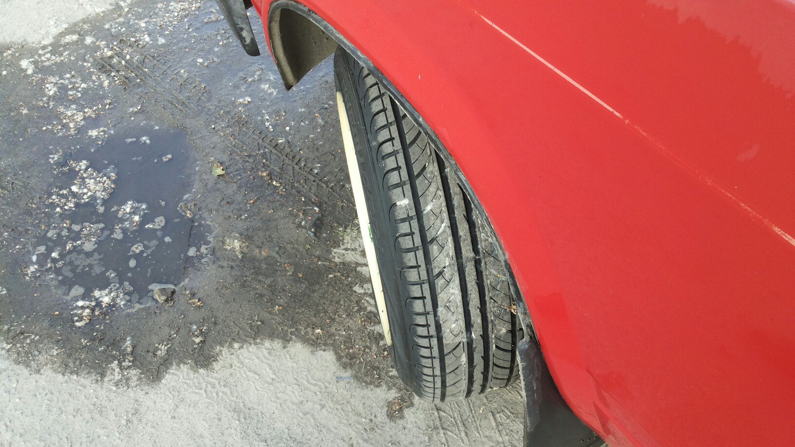

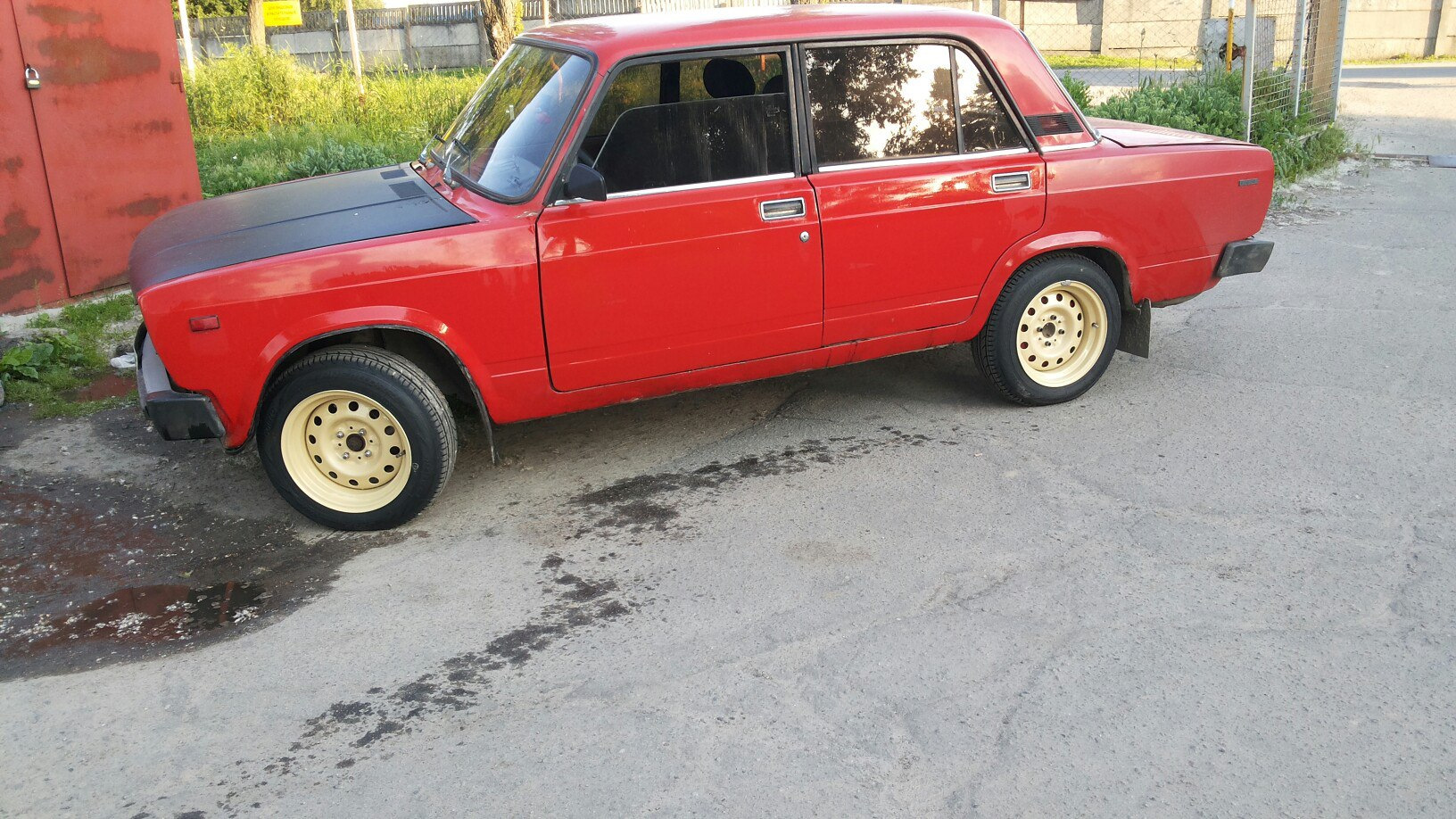

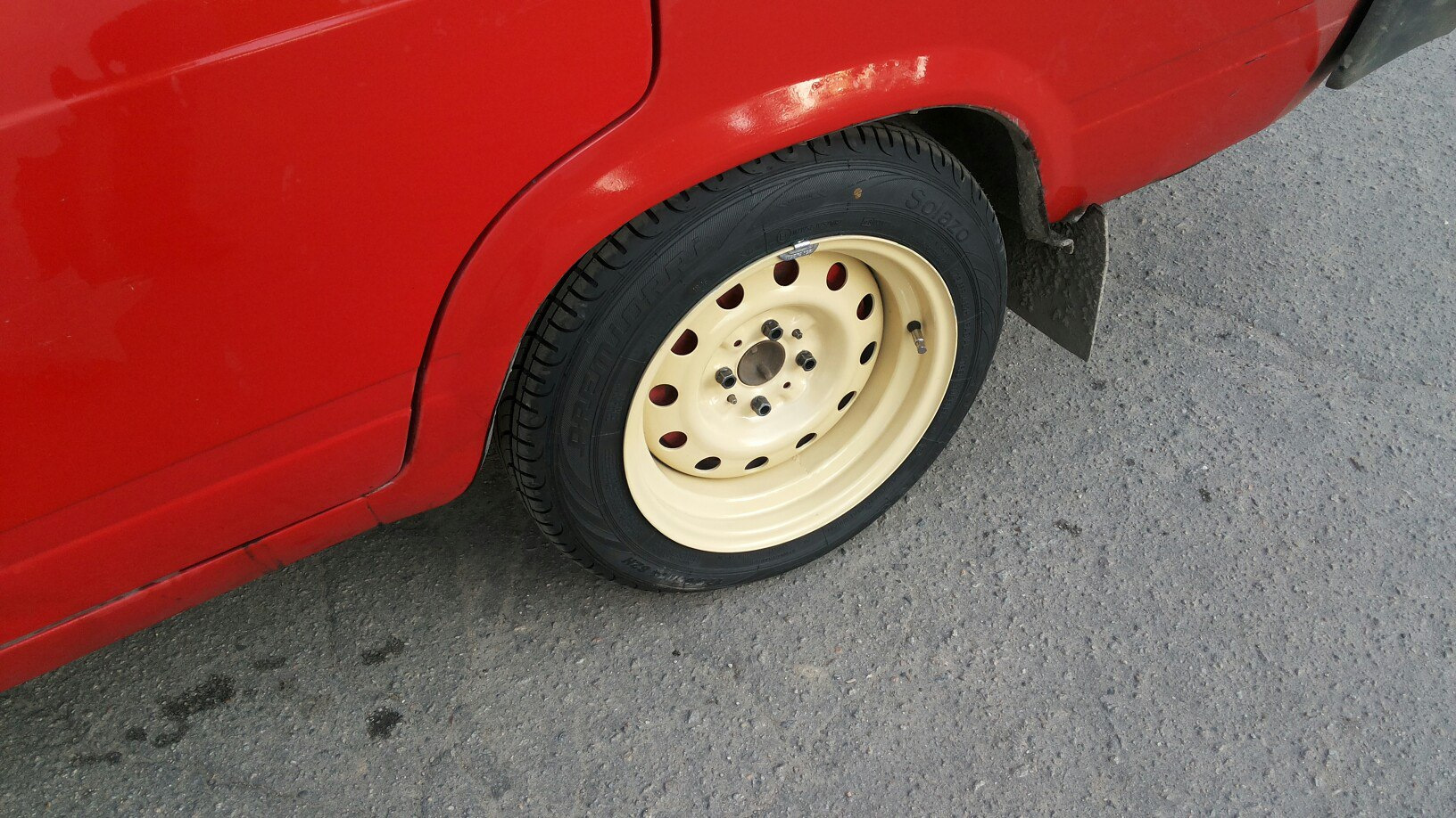

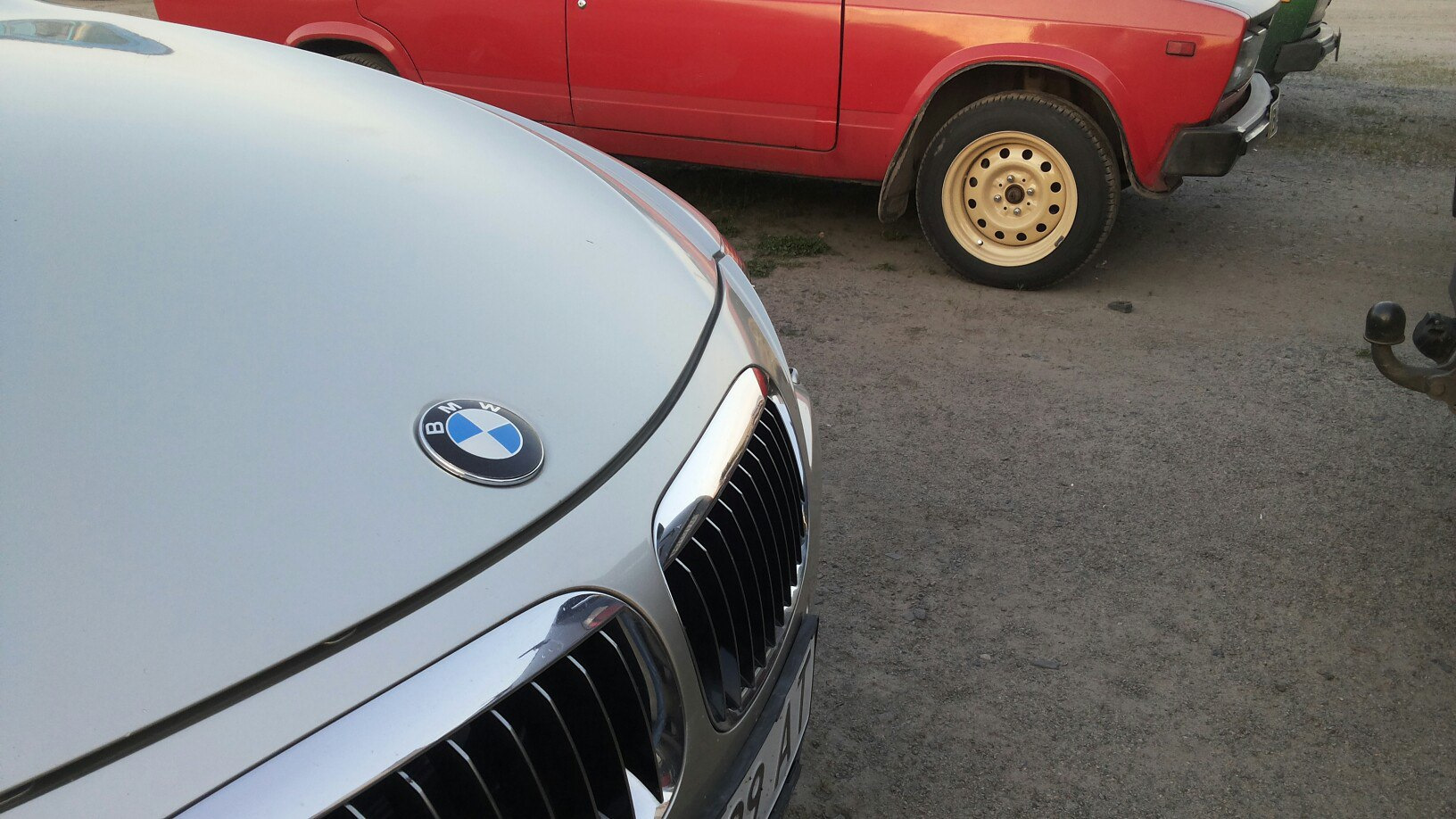

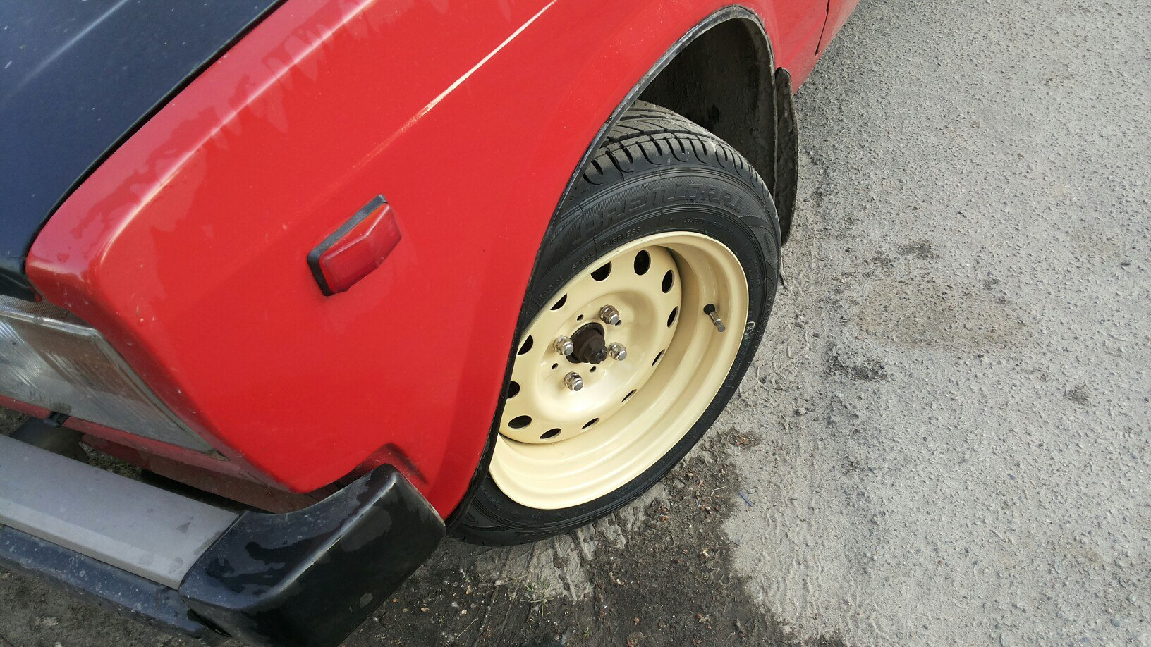

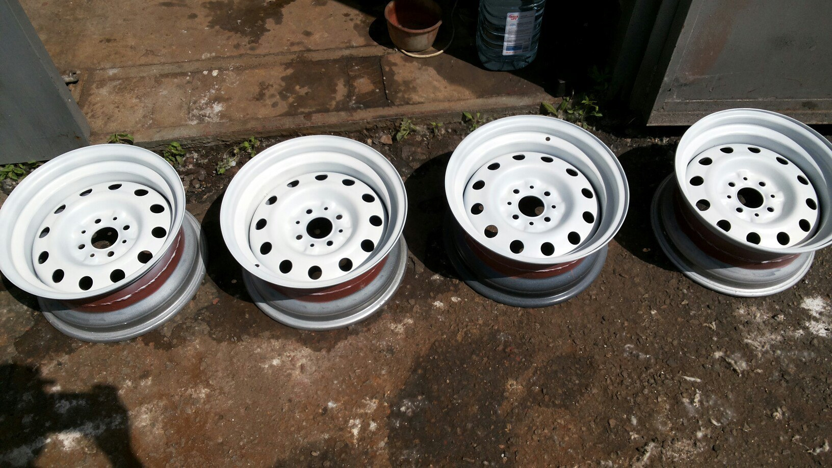

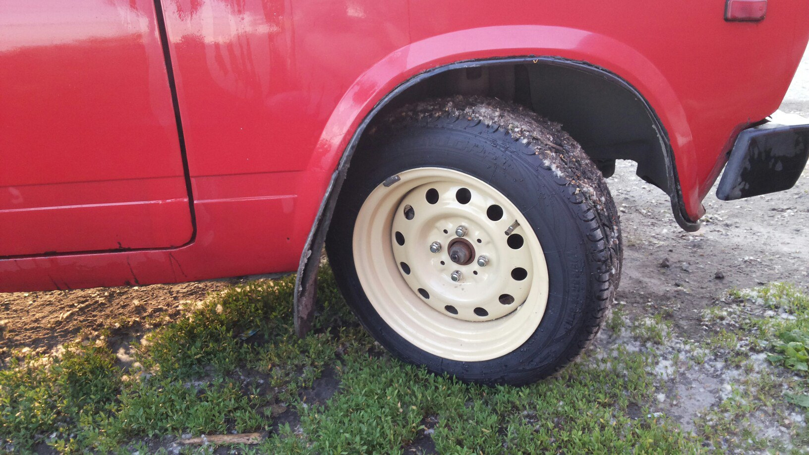

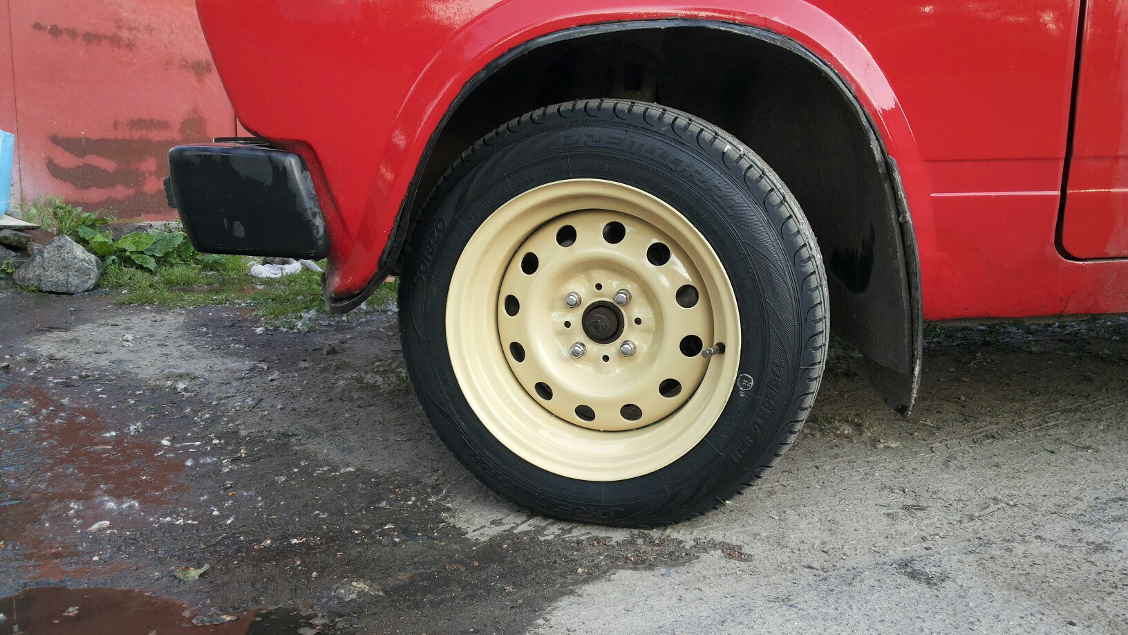

Вварил пластину шириной 50 мм, толщиной 3 мм и получились разварки шириной 7 дюймов. Резину купил премиорри солазо, потому как самая доступная с параметрами R14 175|65. Ничего негде не трет и не затирает. В ходу машина чуть выше, устойчивей из-за ширины базы, немного жестче стала. В ходу по тяге и разгону разницы не заметил. Сделали под бескамерку.

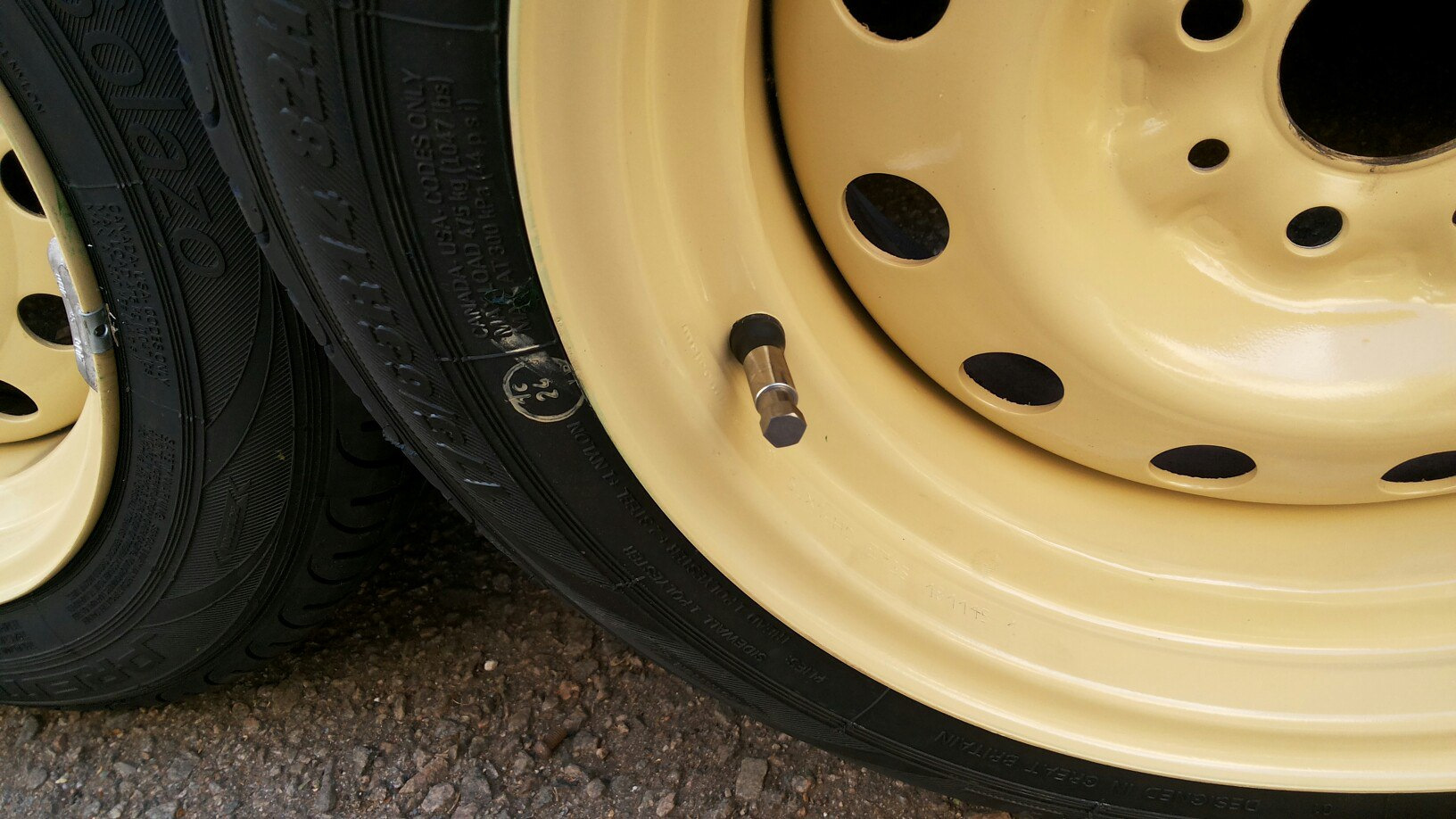

Эмаль фирмы NEW TON, выбрал бежевый цвет и под низом белый грунт, что бы оттенок краски был ярче.
На шиномонтаже все одели за 5 минут при помощи пушки.
Резину брал за 2040 грн/комплект
Диски 1000 грн/комплект
Эмаль и грунт 200 грн
Шиномонтаж 140 грн.

Я извиняюсь. Это сток подвеска или почему такой джип?
Приветствую. У тебя подвеска сток? Подкрылки надо убирать с такими разварками?

супер! а как резина?
Резина норм. Может не супер как другие пишут, но самая доступная. Это мой второй комплект. на R13 такая же стояла.

под красную машину мало идут цветов. Черный, серебристый, белый и даже желтый. В моем случае бежевый.
