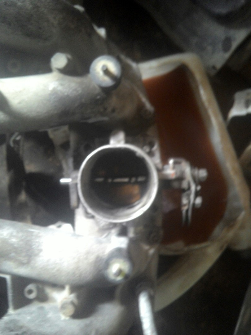

подогнал дроссель от волги на коллектор, безо всяких переходников, видно на фото, отверстие в коллекторе такое же, как и на дросселе.

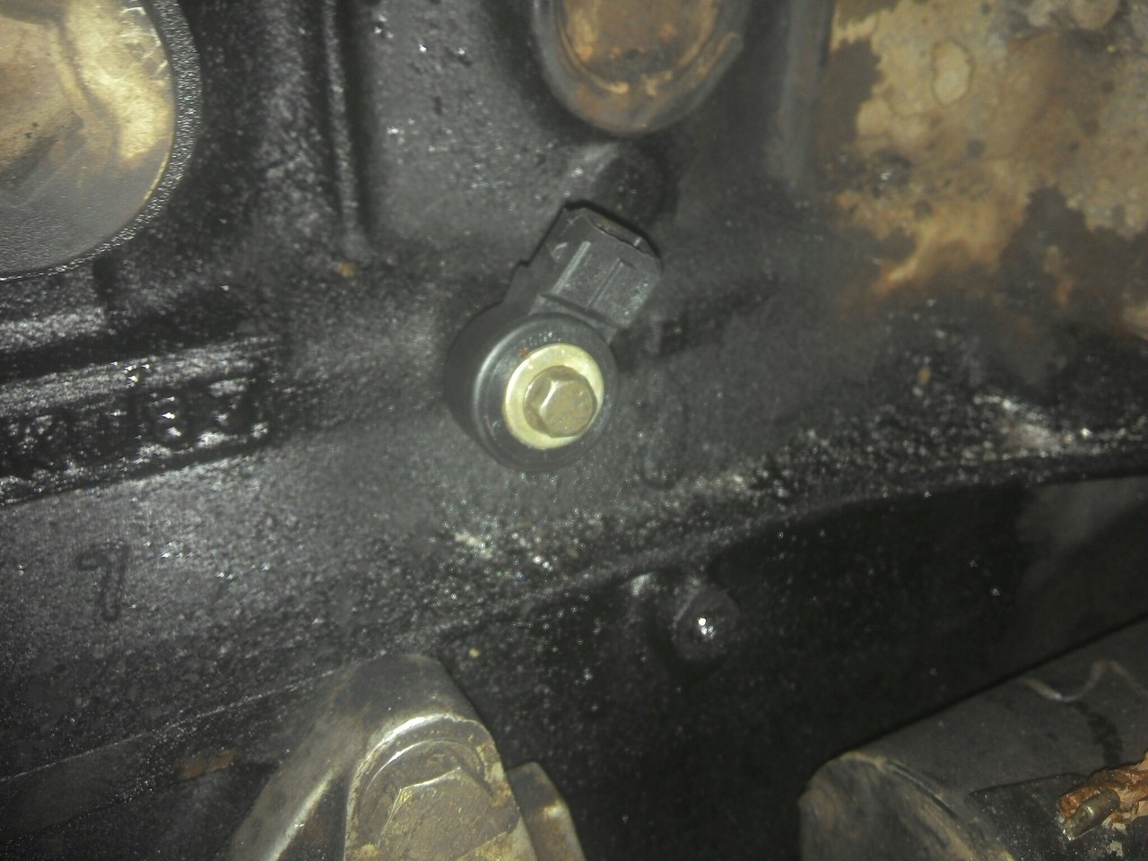

Прикрутил датчик детонации на подходящее место в блоке

Но до конца не изучил ее еще, пока рхх отключен, так волгодроссель настолько не герметичен, что рхх не нужен)))))

Почему, надо просто изучить сайт, откуда прошивка. Все есть, и как дорабатывать и как подключать! Но волгодроссель такая штука, что рхх не нужен пока, потому что пропускает воздух ппц как)))))
на экусистемс взял? вечерком поизучаю. У меня на газели норм дроссель, ничего не пропускает. Обороты как вкопанные.
Да, там) у меня рхх отключен и обороты 750! Дроссель рукой закрываешь и машина глохнет) дымогенератором тоже проверял) воздуха, который идет через закрытую заслонку, хватает, чтобы прокормить на холостых 2 литровый мотор))))
подпятником отрегулируй, если конечно он в хлам не изношен.
Закрыт до конца))))
