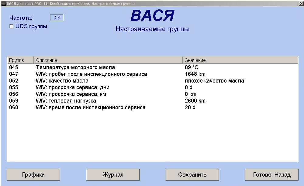

Месяц как сделал плановую замену масла, залил LM молиген 5W-40, перед этим было залито LM синтойл 5W-40. Масло покупал и менял у официального представителя LM в Севастополе, сегодня решил проверить авто на ошибки, подключил ВАСЮ (он у меня лицензионный) была одна ошибка двери пассажира, сделал адаптацию сбросил ошибку и решил полазить по меню. Зашел в комбинацию приборов, нашел там опцию "качество масла" и вот что увидел-(((

Интересная фигня…впервые такое слышу…не думаю, что авто может делать анализ масла))) А температура масла низкая какая-то…
Это машина постояла немножко, температура была 102.
А на счет анализа не понятно, надо по инету полазить, к ОД заехал, хотел проконсультироваться сказали консультации не даем, заезжай на диагностику-)) Я сам могу диагностику делаю.
У меня тоже 102-103 при спокойной езде. 107-109 при динамичной или в жару
По трассе если спокойно, от 98 до 102 если быстро до 105, а вот в городе может и 110 показать, а вот ОЖ при спокойной езде 105-106 а при динамичной езде опускается до 85.
ОЖ все время 90 показывает…ни разу других цифр не видел. А масло 98 никогда не было…102 минимум.
Я снимал лог ВАСЕй, там показывает температуру правильно.
С этим не спорю)
Я менял термостат, и поэтому решил проверить его работу, работает так как надо.
Дилер мог и что-то другое лить:(
Я покупал и менял масло у представителя LM.
Там всегда написано "плохое" и не важно свежее масло или нет.
Откуда знаешь?
Я на шкоде RS смотрел, качество масла — 1.0
Наблюдение по десятке mqb машин, которым включал плюшки через васю.
Эти показания можно сбросить?
Об этом не знаю
Может эта функция не работает если на всех машинах одна и та же запись.
nick956
В адаптациях это устанавливается и похоже влияет на интервал замены.
Не нашел, интервал после замены как всегда сбросил, продавец масла сказал что если есть сомнения, надо провести экспертизу и в случае если подтвердится что масло не соответствует заявленным параметрам будут писать производителю. Интересно сколько экспертиза стоит.
