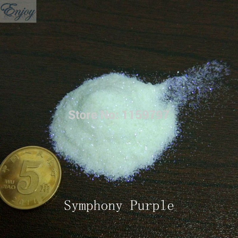

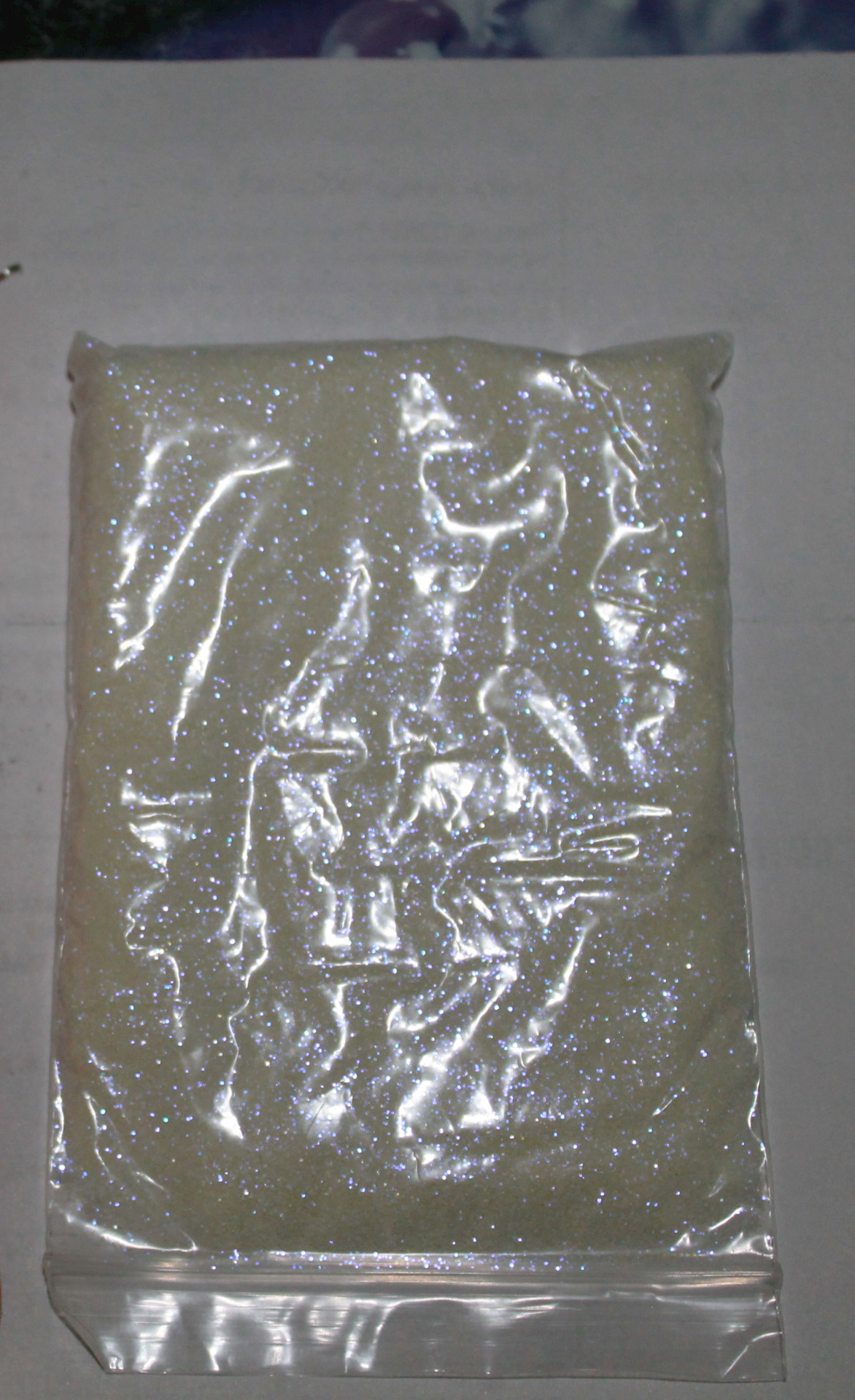

Всем привет! Решил рассказать про пигмент добавляемый мною в краску — ксиралик. Ксиралик это пигментная присадка, придающая блеск. Блёстки никаким образом не оказывают влияния на окрас машины. Но главный цвет формируется краской, которая лежит под пигментом. Наносится он строго в 3 слоя:
1. Подложка. Это основная краска, которую подбирает маляр.
2. 1 или 2 пигмента, дающие микс цветов.
3. Высококачественное лаковое покрытие.

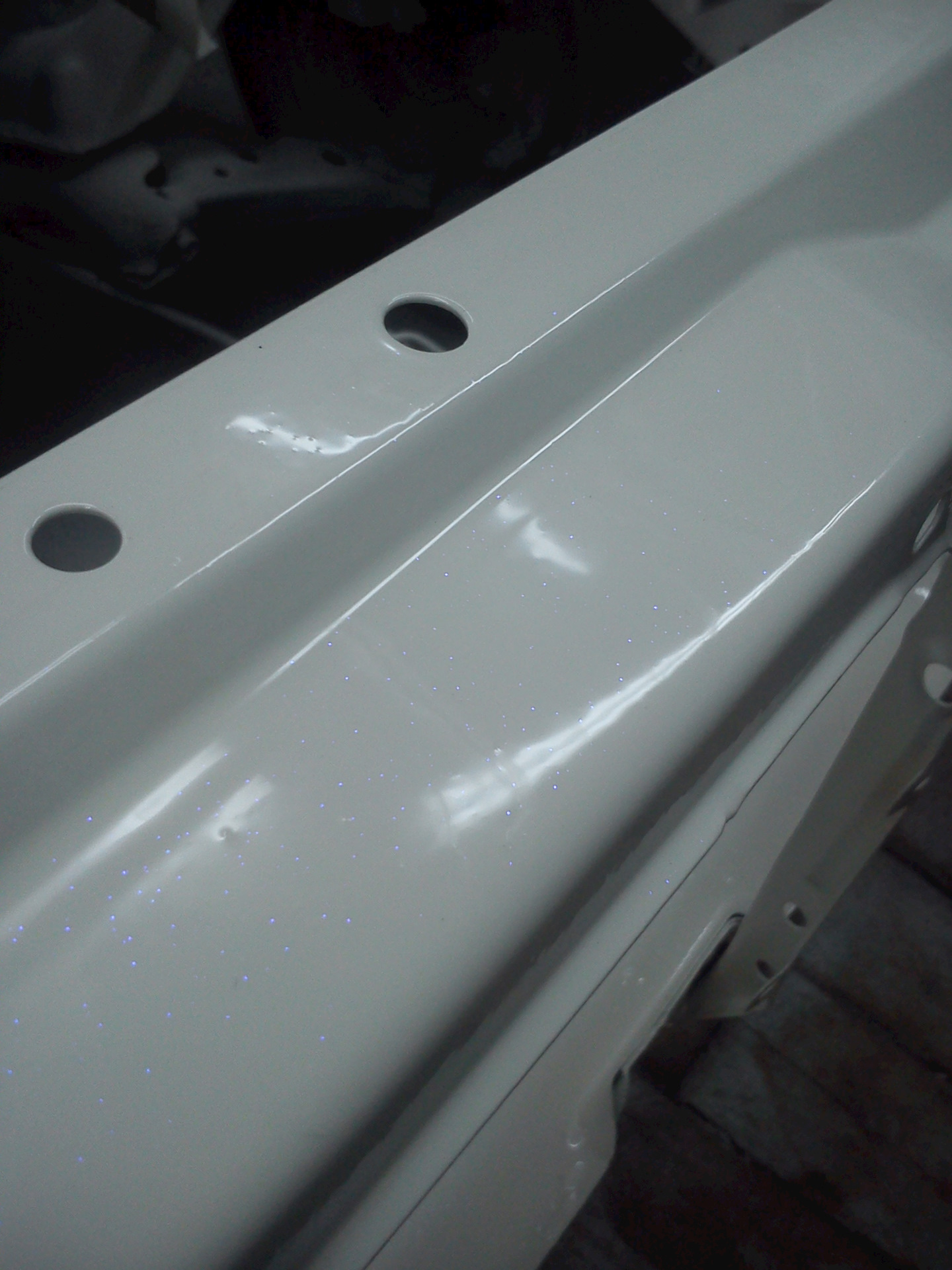

Добавлять блёсток можно сколько угодно, от количества добавления будет зависеть количество эффекта. Я для покраски подкапотного отсека добавлял не много, по этому эффект не сильно выражен.
