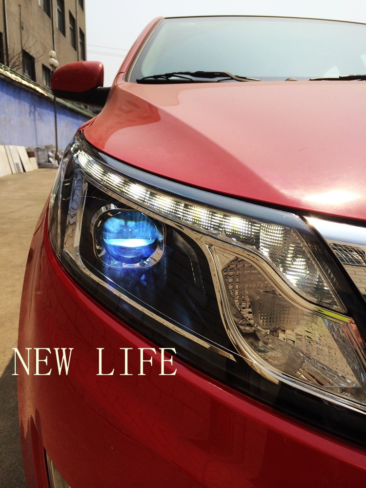

Давно ничего не писал про свою машину, идей много, времени мало. Сделал демпферы на передние стоки, но эффект не очень радует, либо нужно потяжелее либо сменить плоскость груза, когда получу результат обязательно про это напишу. Так же начал разбирать двери, чтобы перетянуть, начал пока с задних, вот буду клеить подлокотник и тканевую вставку. Купил диодный стопарь от ВАЗ 2112 буду вживлять в наш, заодно возможно полку проклею, так же купил для полки воздуховоды от ВАЗ 2109. Сейчас стали появляться мысли не переделывать свои фары, а купить сразу такие как на фото :

На эти фары цена по моему конский, из-за доллара.
Цена да я знаю велика, но мне гланое не цена, а хорошо ли они светят
