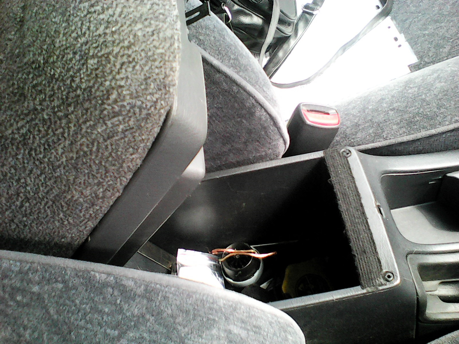

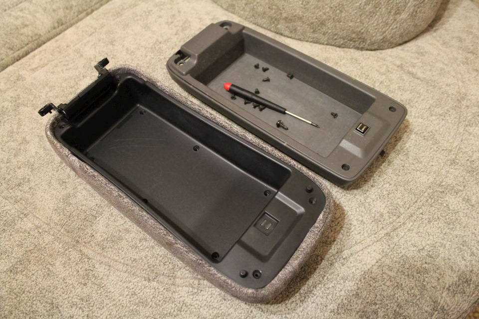

Мой отец поменял машину и взял себе Прадо в 95 кузове. А там с завода очень низкий подлокотник, где-то на уровне коленей. И только в очень редкий комплектациях (в основном на "арабах") шли высокие подлокотники. Искать и покупать за космические деньги я его не собирался, поэтому придумал такой план:

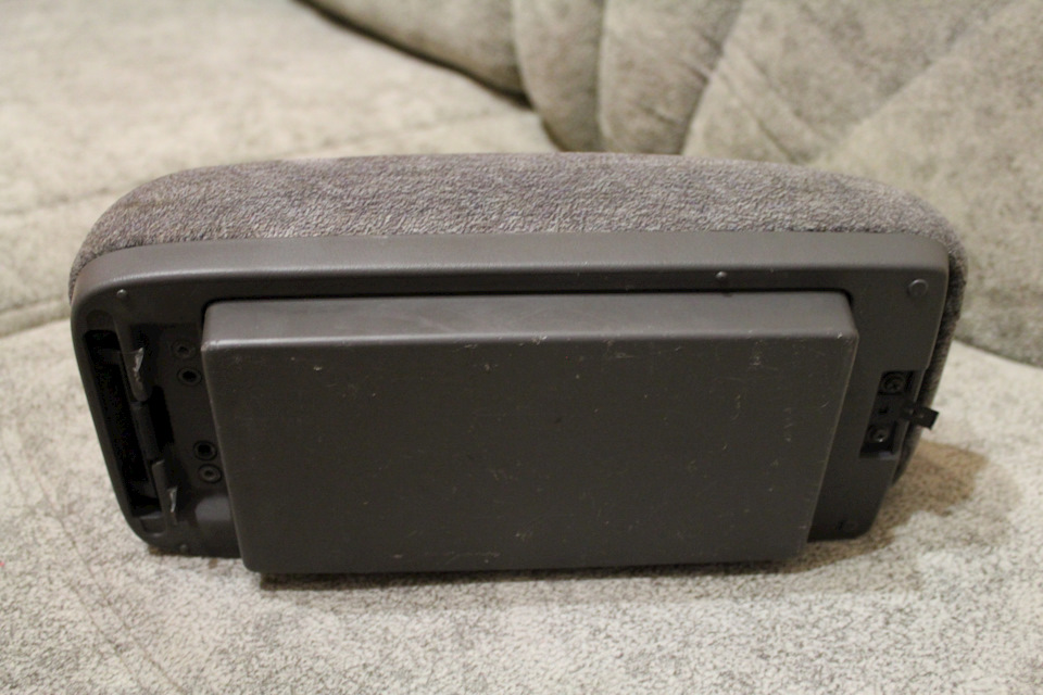

Т.к. мой подлокотник в длину больше, чем на Прадо, я решил купить на Дроме крышку от Карины как донора и на ее основе сделать то, что мне нужно.

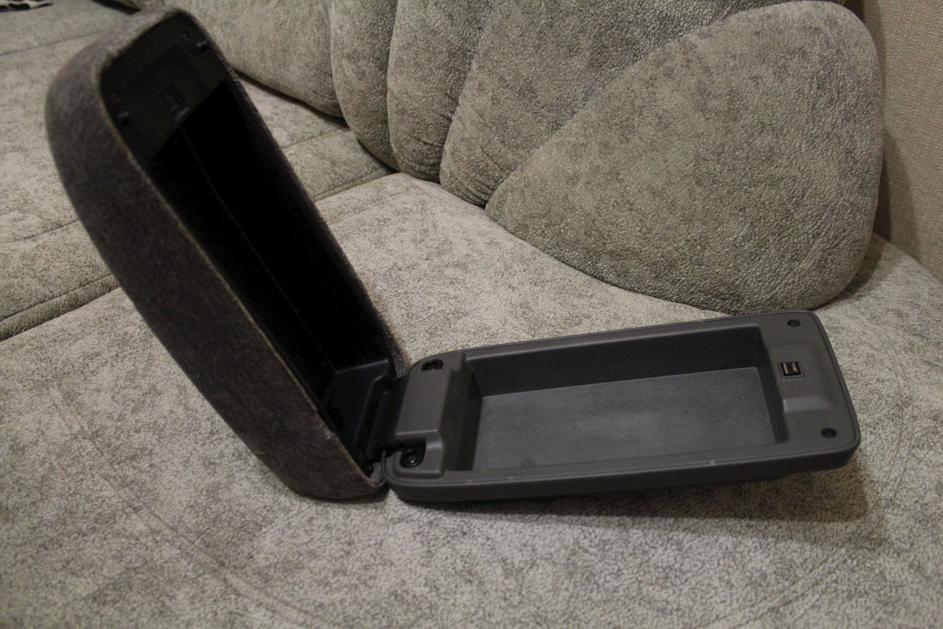

А кто у нас проверенный продавец по запчастям для Карины? Лично для меня это Артём Jicano. Я сразу зашел на его страницу с объявлениями и нашел подлокотник. Но не обычный, а двухэтажный. Меня эта новость очень обрадовала и я решил этот забрать себе, а свой отдать на растерзание.
Далее неделя ожидания, и вот он у меня. Сразу же примерил:

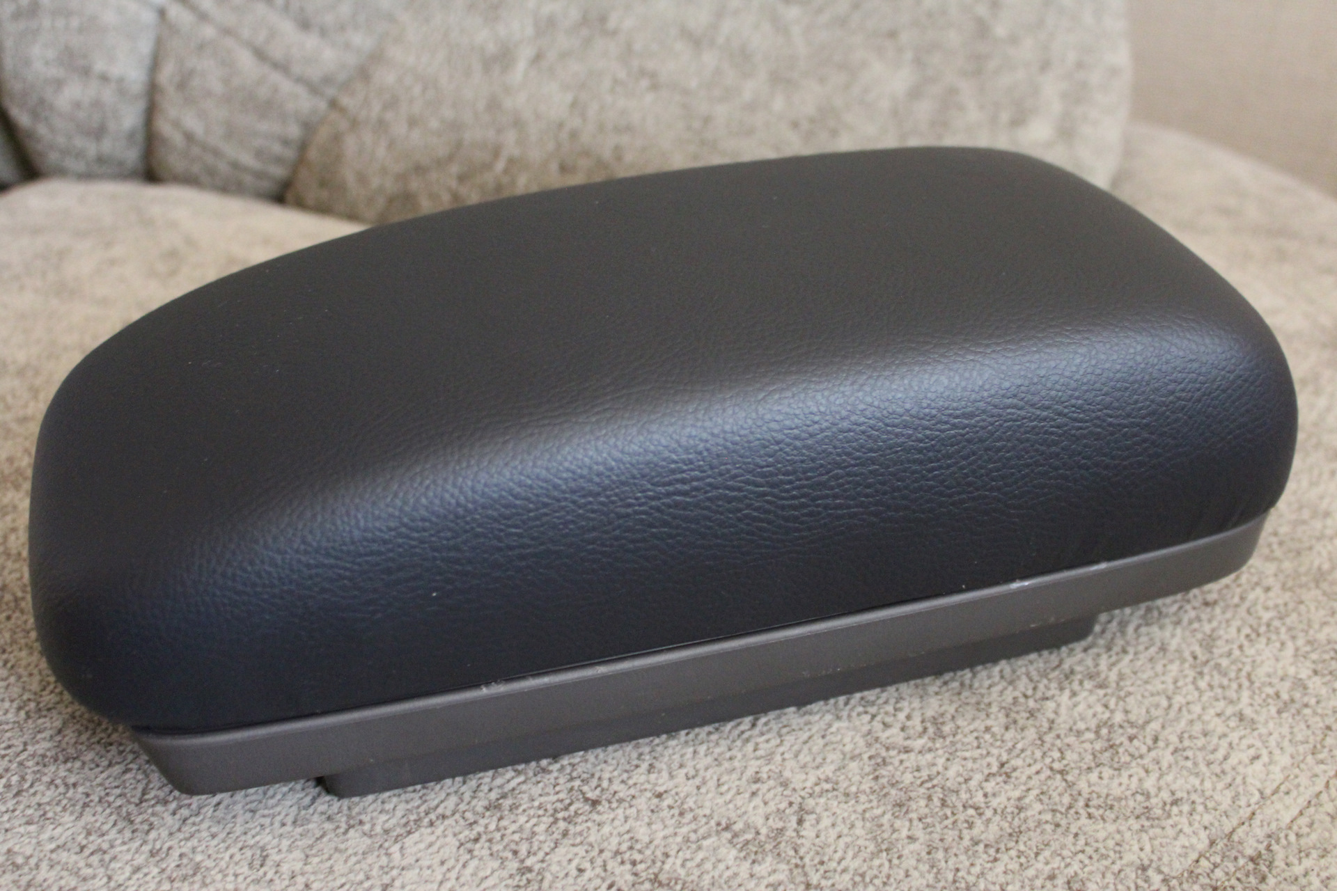

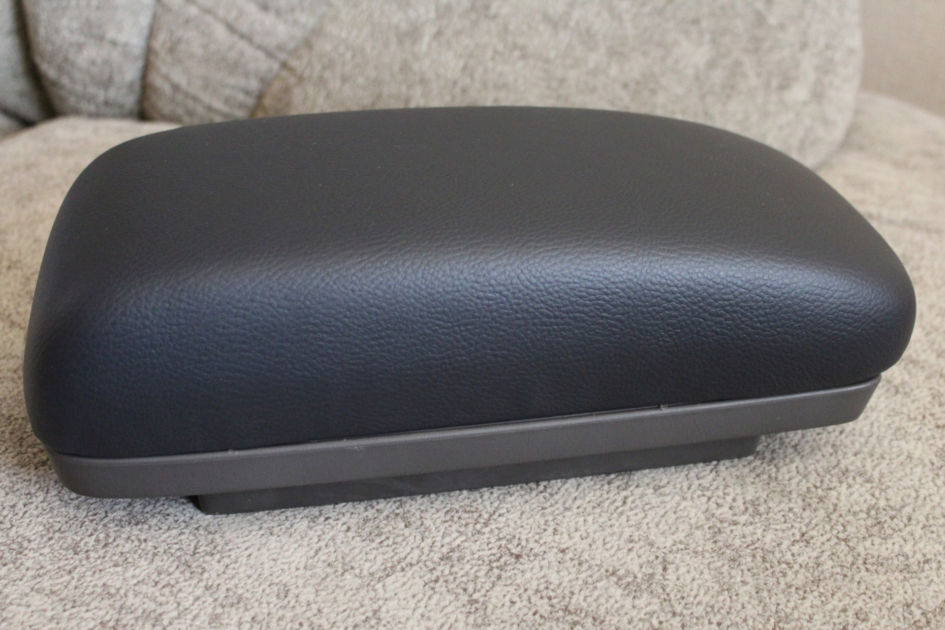

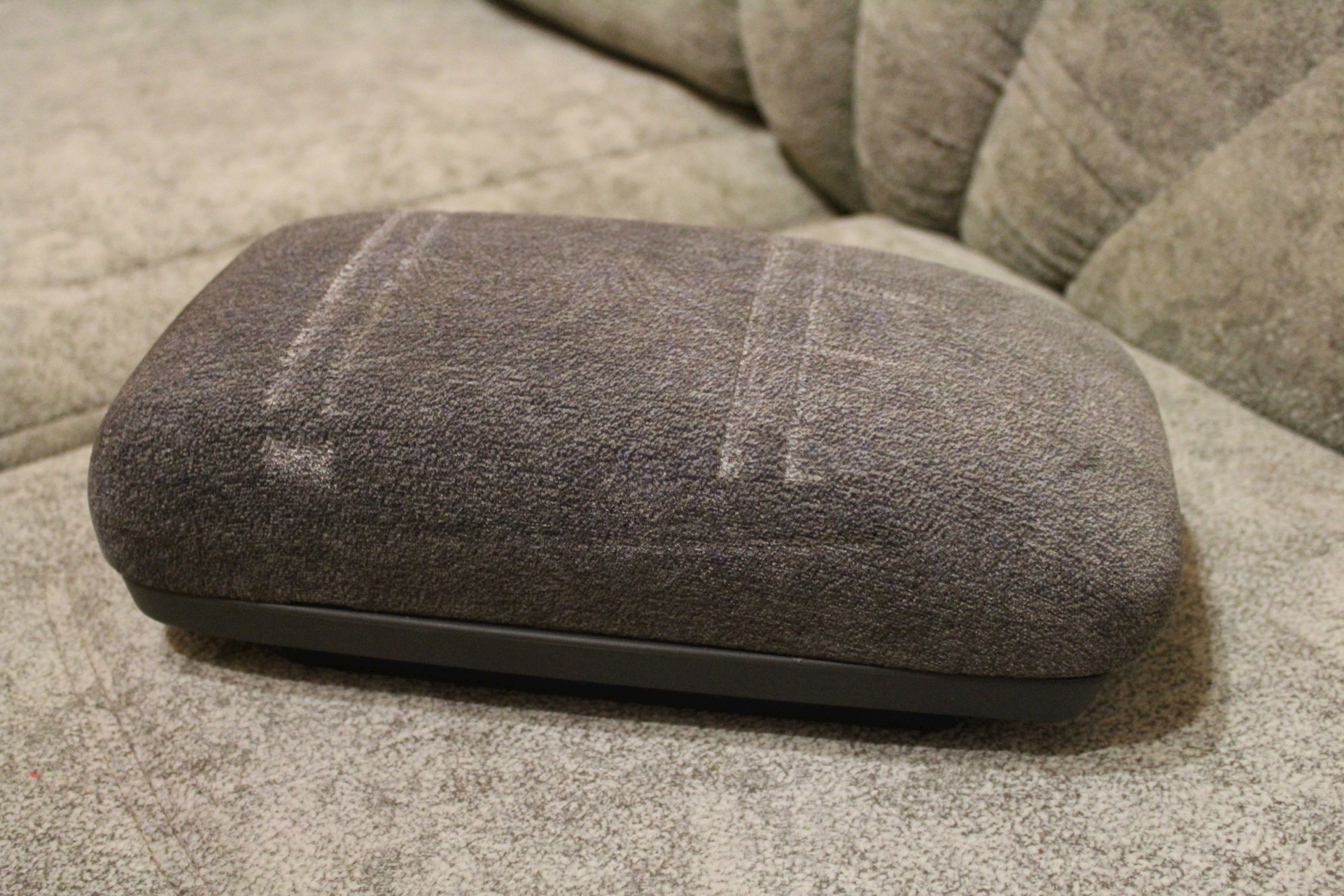

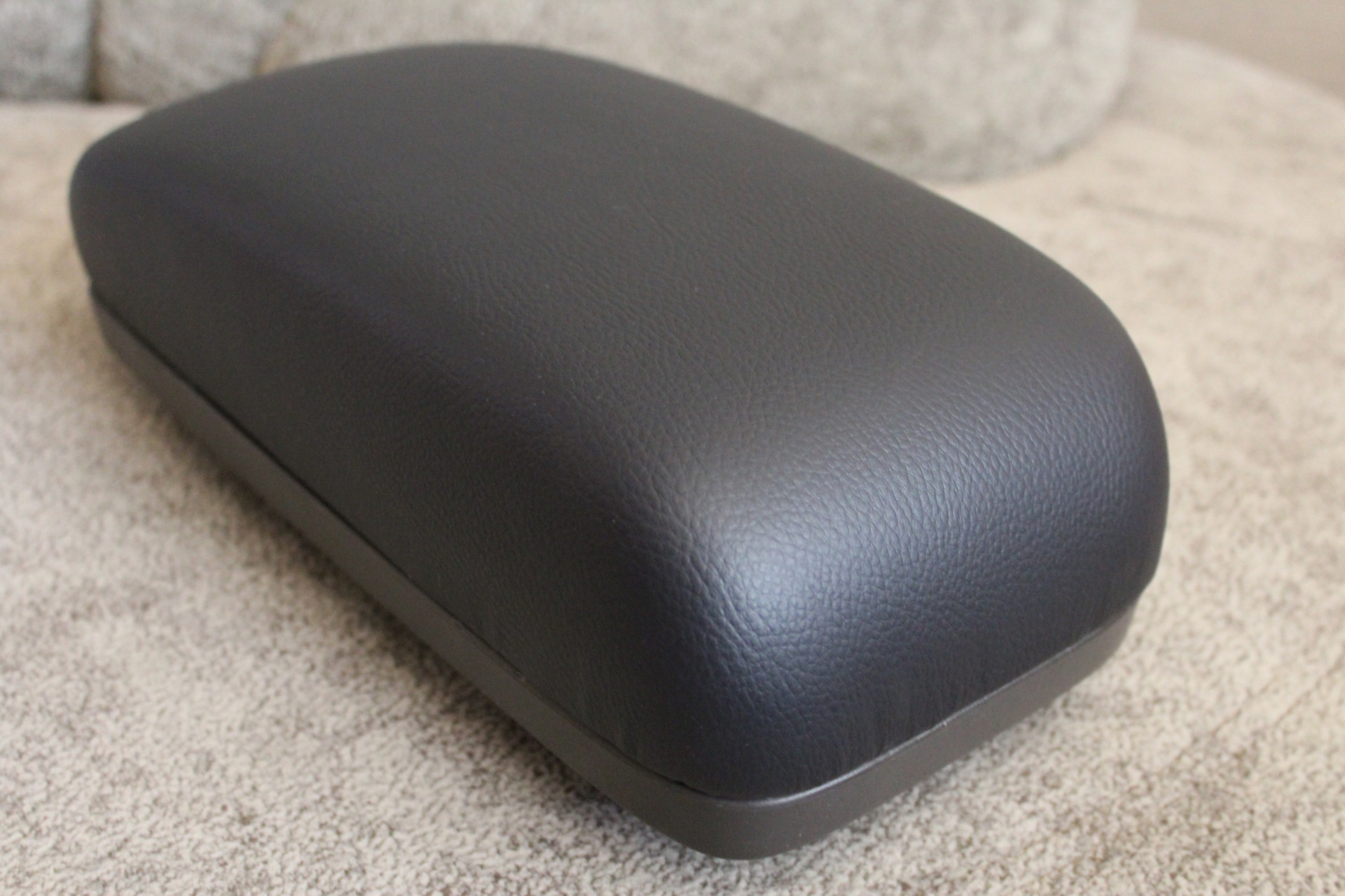

Но, как видно, ткань на крышке заметно изношена, да и не в цвет салона. Поэтому я достал из заначки рулон термокожи, отрезал необходимый кусок и обтянул им крышку. Делал в первый раз, ушло на обтяжку часов 5-6 неспешной работы с феном и прищепками для белья.
Примечание: Клеил только загибы с внутренней стороны. Клеить лицевую часть не советую, останутся следы от клея, да и кожу не натянуть потом как следует.

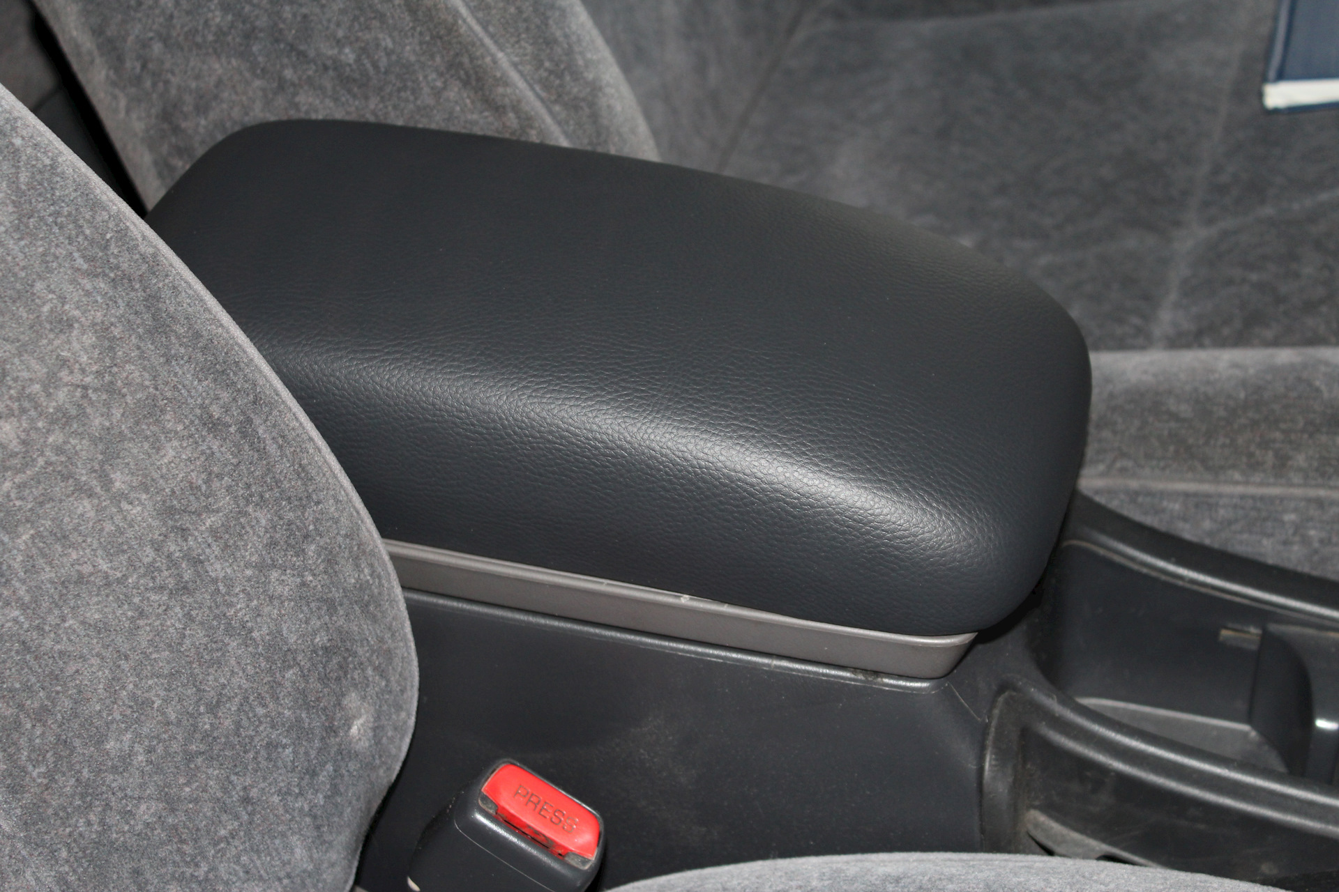

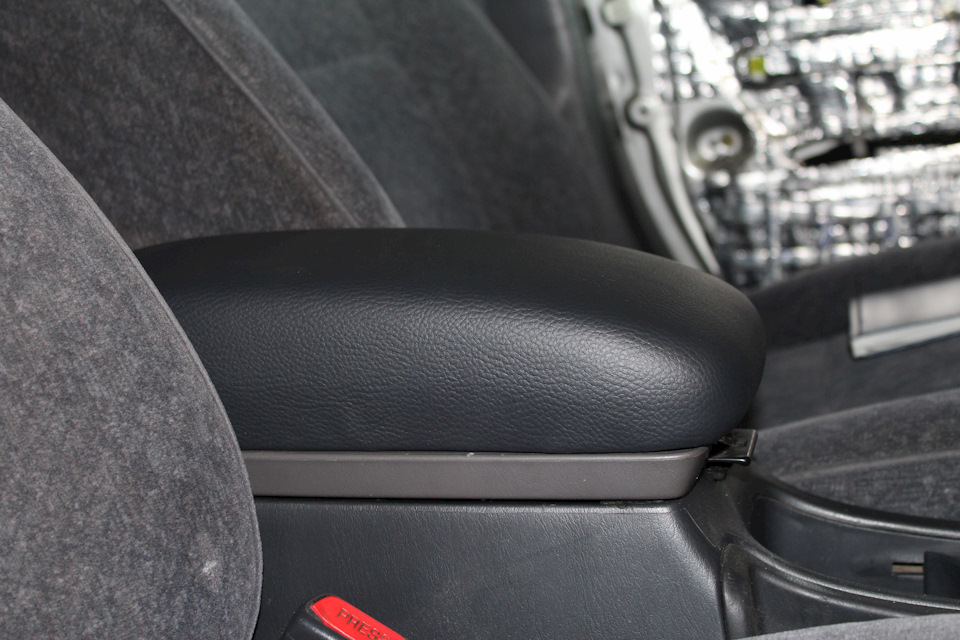

Ну и несколько фотографий уже в салоне:

Отличная работа! Красиво смотрится! А как складки растягивал?))
ТЕРМОкожа. Грел феном и тянул.

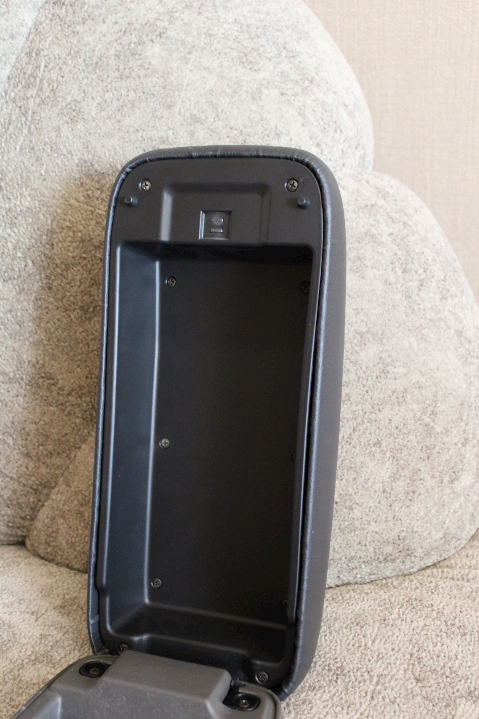

Что значит двухэтажный? На каринах были одинарные? О_о
Последнее фото
Ну у меня в нижнем кармане барахло всякое крупное валялось, а в верхнем — документы, бывают еще другие что ли?
Вообще-то большинство одноэтажных
DjMaN93
Были даже 3х этажные, на суперовых.
Не дурно! Дверь то чего разобрана? :)
О, внимательный!
Скоро узнаешь :)
Рулон термокожи этой предназначается для обшивок :)
Ну тогда понял про что ты говоришь: ) сам на неделе опять двери дербанил, проставки нормальные воткнул
Я тоже работу над ошибками делаю :)
Красиво все вышло. Тоже надо подлокотник дермантином или экокожей перфорированной перетянуть. Только опыта в этом деле полный "ноль".
Спасибо! У меня тоже ноль. Взял ТЕРМОкожу, она неплохо тянется при нагреве.
Я сначала закосячил, т.к. налил сверху клей. Он высох и на коже стали видны все "дорожки" клея. Пришлось отдирать :)

На много выше стало? Удобнее? Или так что бы было? А то как то тоже посещяли мысли купить
Стало выше сантиметров на 5-6.
Удобнее. Даже пассажирам понравилось!
Раньше рука лежала на подлокотнике и рычаге АКПП, сейчас на подлокотнике и руле.
Ну и дополнительный бардачек. Маленький, кайфовый.
