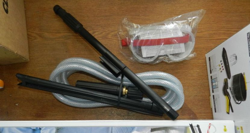

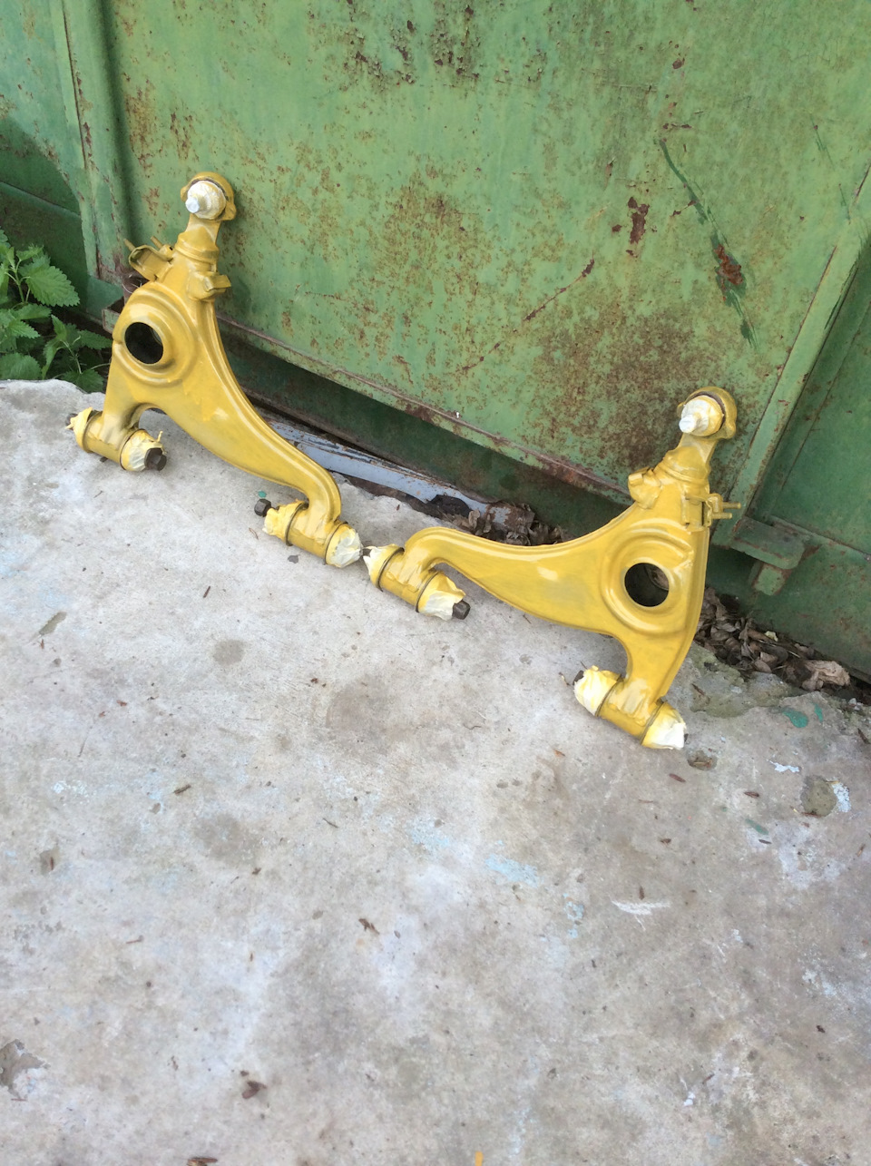

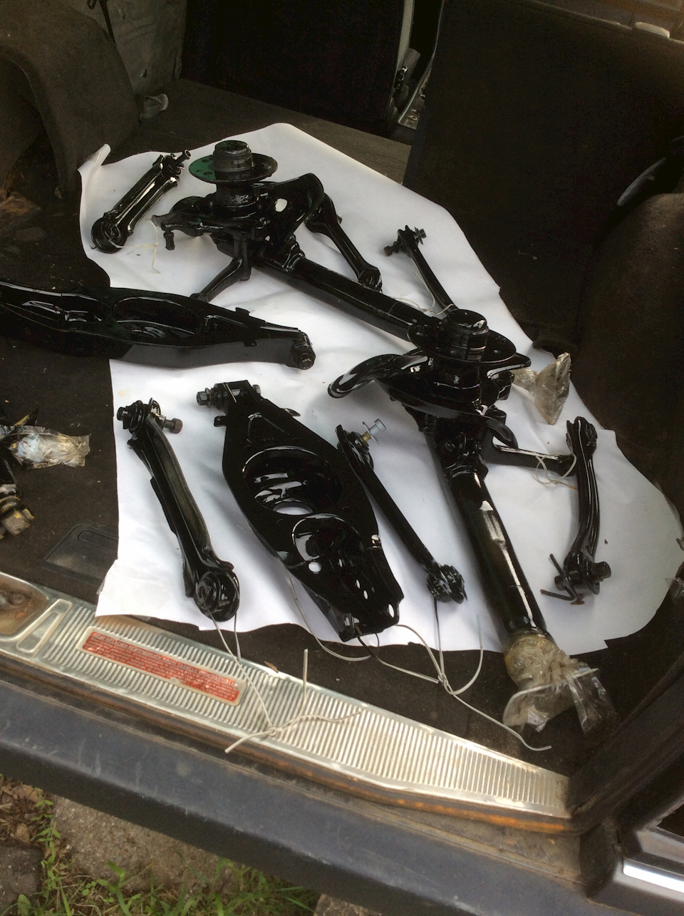

Поскоблив все это зачестным кругом на болгарке мне надоело и не везде подлезешь . Была преобретена насадка по пескострую на керхер, скажу так она не прям "мощная!", но со своей задачей везде впринципе справилась) особенно рычаги подвески она чистила на ура! Потом по старой схеме кислотный грунт, сверху ещё грунт, и краска. Порошком не мог се позволить все покрывать, не такой уж и мажор я.

1)где брал насадку на керхер?(модель самого курхера и насадки)
2)какой фракции песок
