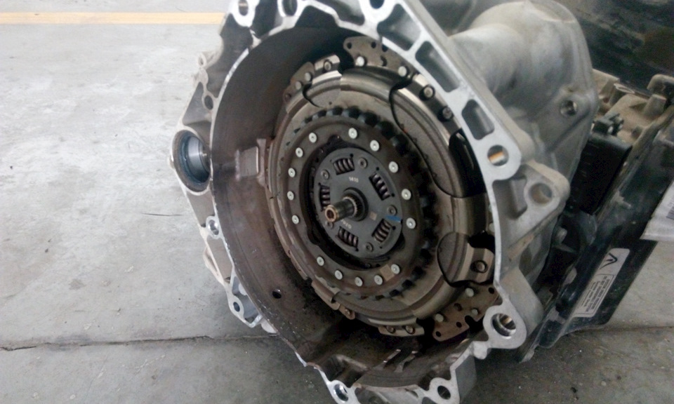

Вот и пришел мой черед столкнуться с проблемой DSG7.
Начало вибрировать сцепление при переключении с 1 на 2 передачу (вибрации по кузову). Пробег 25 000 км.

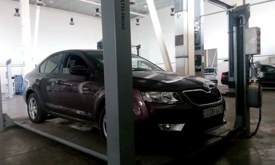

Дилер Бипэк снял Лог, отправил чехам.
Через несколько дней чехи подтвердили гарантийный случай.
Работа заняла где-то 5-6 часов.

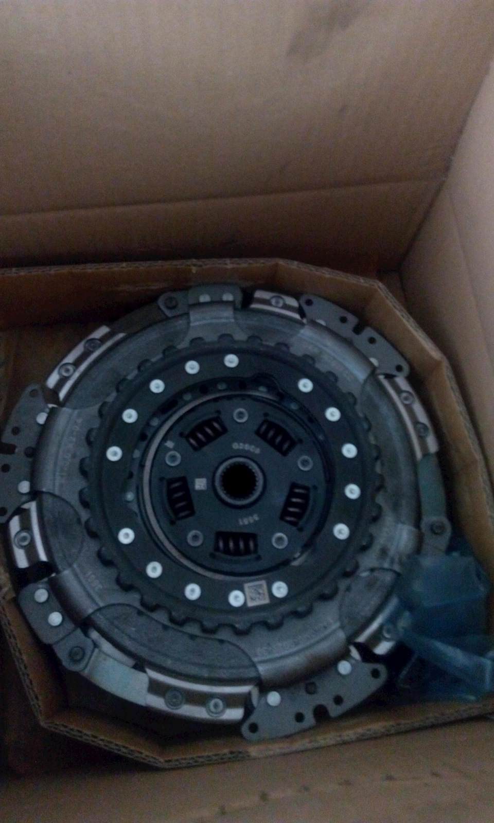

Запчасти на фото: 0AM141147P

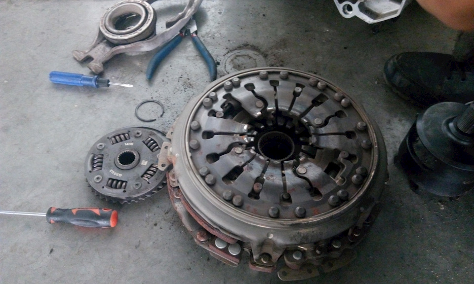

Слава…Поменяли! Тьфу, тьфу работает, нареканий нет. В корзине легкий налёт. Визуально сцепление как новое. Теперь только продажа!

Столько ржавчины на старом, как туда влага попадает?
Говорят через смотровое отверстие. Там пластиковая заглушка…
