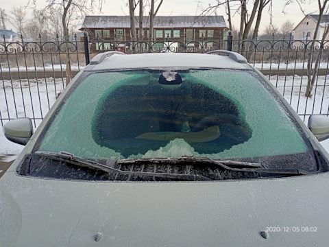

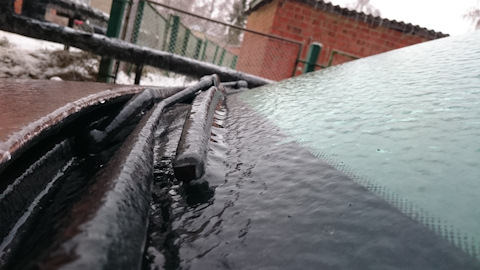

С учетом того, что многие отписывались о наличии проблемы с обогревом лобового стекла, возник вопрос.
А как проверить в теплое время года, что обогрев работает? Стекло должно становиться теплым?

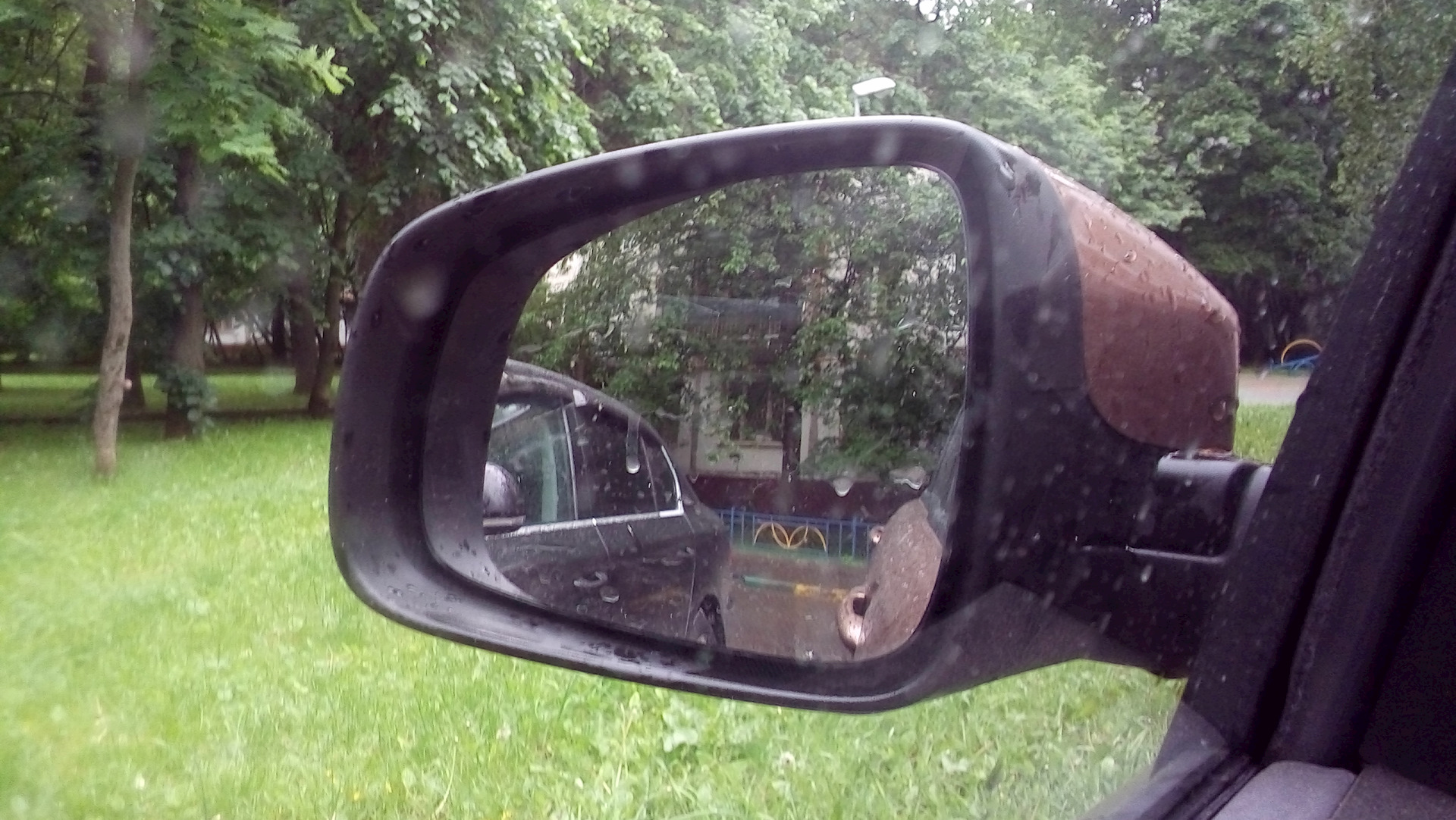

Зеркала у меня греются в дальних верхних углах, а не целиком, это правильно?

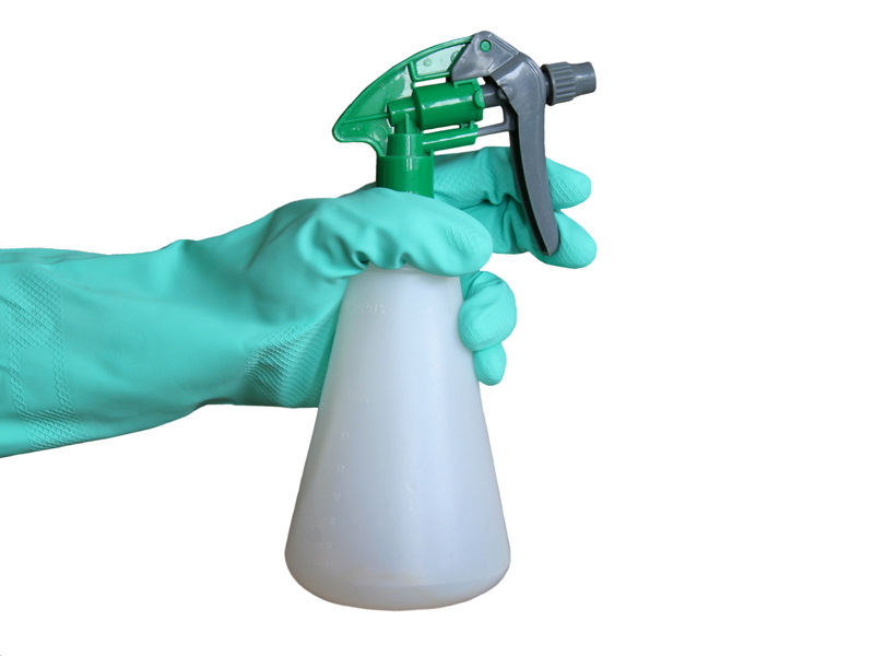

возьми пульверизатор. включи обогрев и попшикай на зеркало. испарение заметишь. подожди чуть и опять попшикай.кстати также можешь корректность датчиков дождя проверить на лобовом_)
