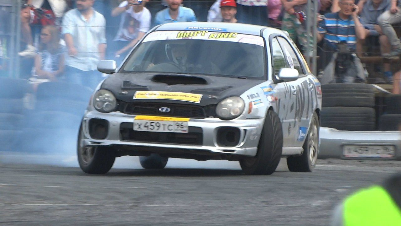

Как видите машина собралась и поехала, причем поехала неплохо! Учитывая мой скромный опыт в дрифте 7 место в квале из 29 может говорить лишь о том, что тачка получилась неплохой! Но про гонку потом, а пока про корчестроение.

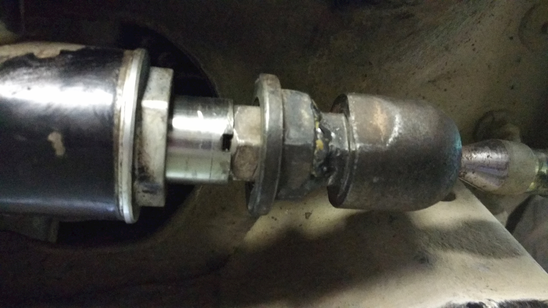

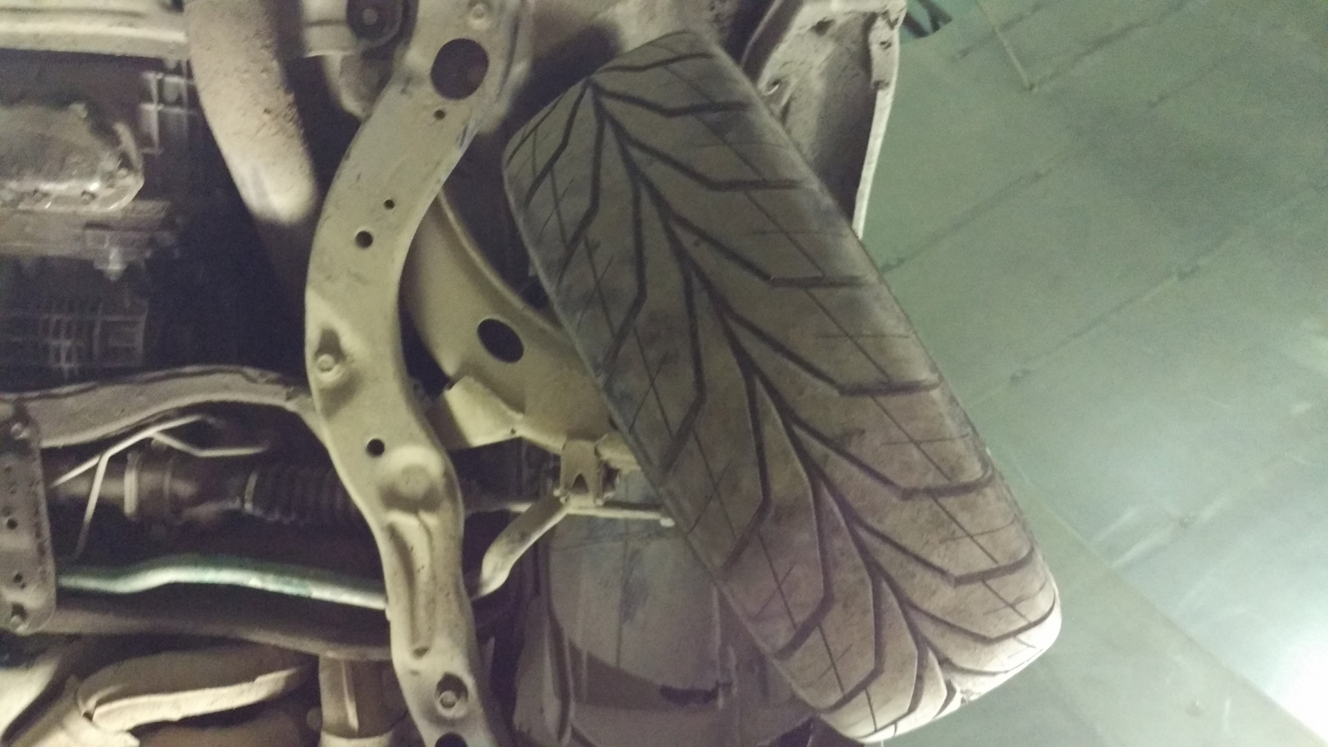

Первый этап — изготовление спейсеров в рулевую рейку. Эта деталь позволит тяге не упираться в корпус рейки а заходить вглубь чуть дальше, увеличивая ход рулевого колеса.
Так же помимо роли спейсера деталь выполняла роль удлинителя рулевой тяги, так как ширина передней колеи должна была неизбежно увеличиться.

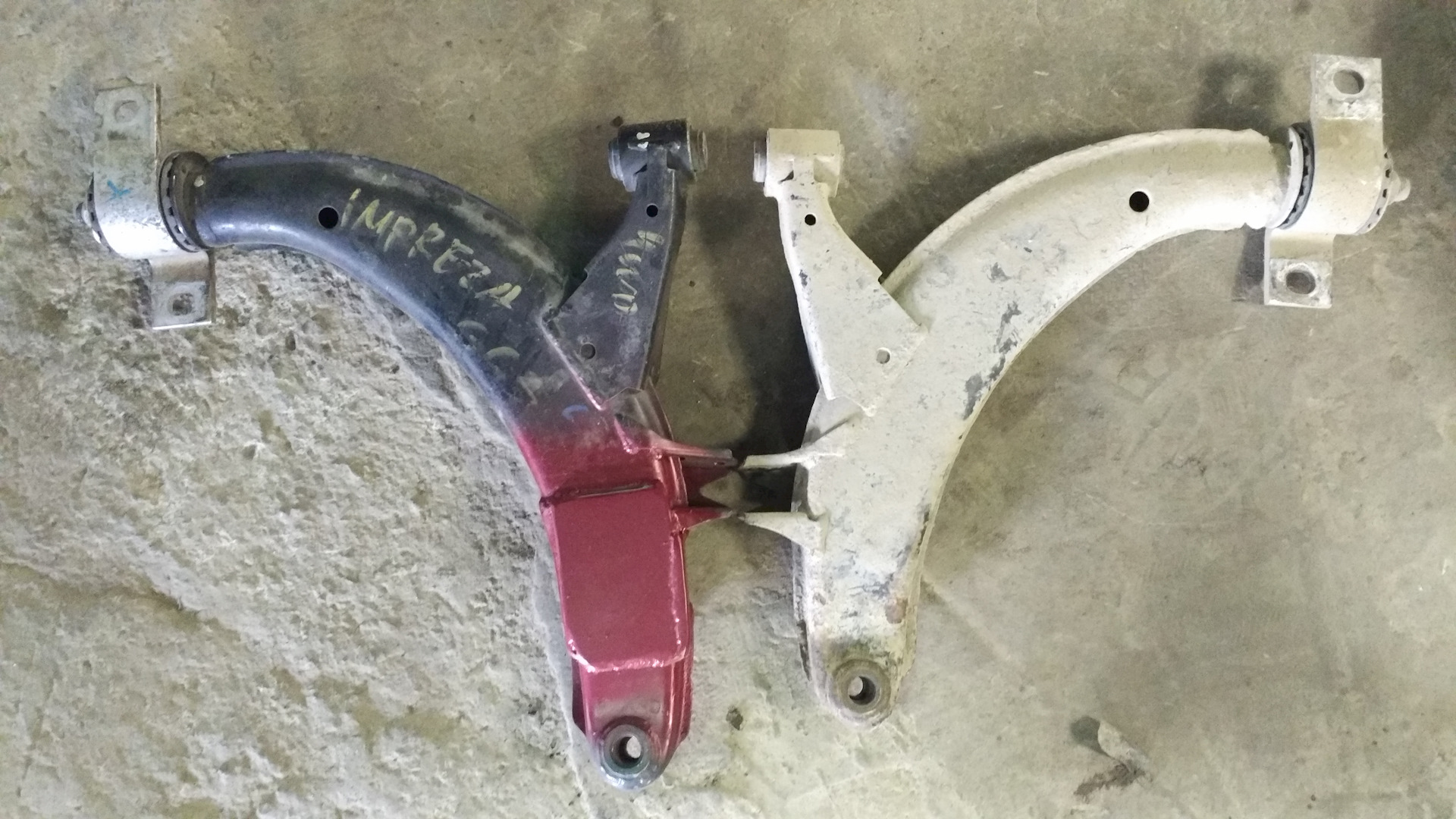

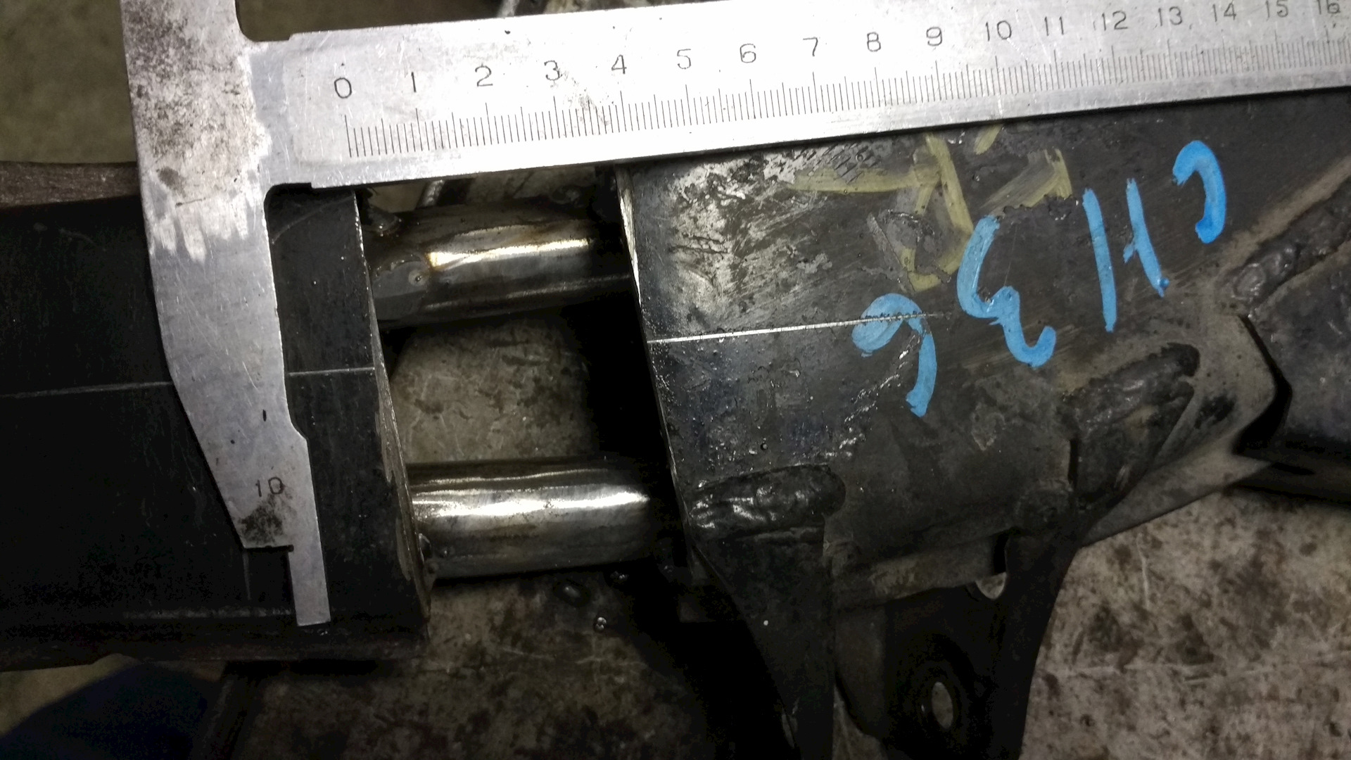

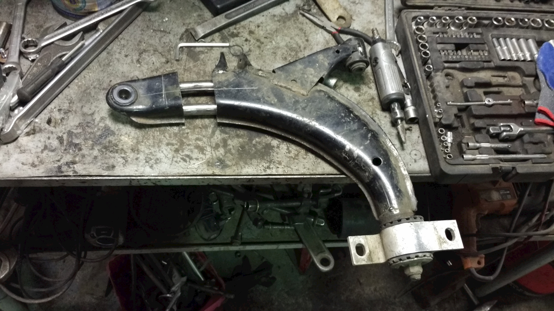

Второй этап — увеличение длины рычагов чтобы дать колесу место в узкой арке. Важно понимать что при увеличении длины так же увеличивается нагрузка на деталь, ведь мы изменяем плечо и нагрузка на изгиб становится выше. Следует максимально усилить деталь, так как при сварке тоже могут потеряться механические свойства металла.

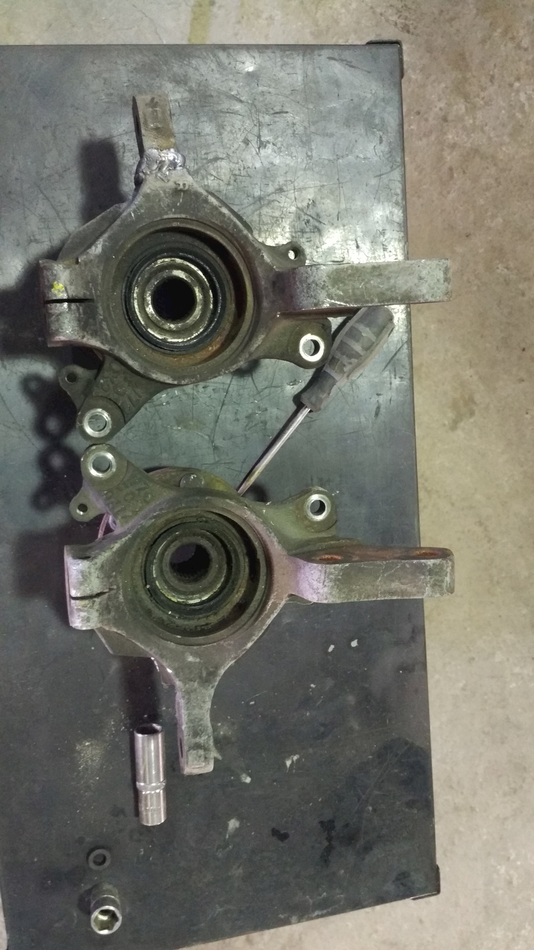

Третий этап — перенос крепления рулевой тяги на кулаке для увеличения угла поворота колеса при неизменном ходе рулевой рейки. Есть два пути — просверлить новое отверстие чуть ближе к основанию или вырезать кусок металла, приварив уже имеющееся ухо чуть ближе к центру кулака. Если сверлить отверстие то необходимо сделать его конусным, так как наконечник имеет конусное крепление. Угол наклона конуса должен совпадать на 100%, иначе наконечник может переломиться. Из-за отсутствия необходимого оборудования нам пришлось варить, что менее желательно. Перенесли мы на 15мм
В любом случае придется пожертвовать креплением тормозного щитка и, возможно, креплением датчика АБС. Отверстие датчика нужно будет чем-то закрыть. Так же от сварки и от хранения контрактных запчастей могут выйти из строя ступичные подшипники. Лучше их сразу заменить вместе с сальниками.
— Ступичный подшипник Koyo 1100р
— Сальники (4шт на 2 кулака) по 350р

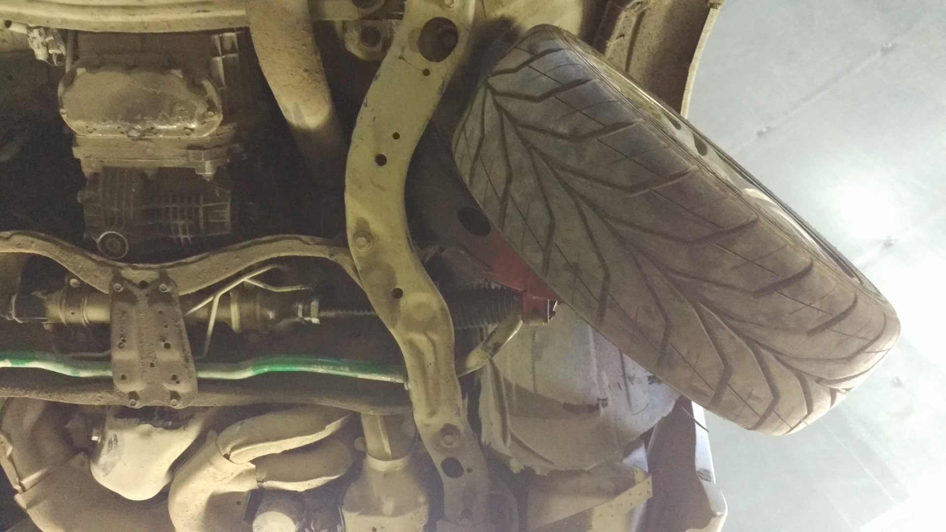

Колесо начинает упираться в рычаг, чтобы этого не произошло нужны проставки 25-30мм.
Чтобы ступичные подшипники держались необходимо будет зафиксировать в передних кулаках шлицевые части передних гранат. Обратная часть сепаратора гранаты при максимальном вывороте упирается в стабилизатор, пришлось её отпилить.
ВАЖНО при любых работах с рулевым управлением необходимо использовать только качественные детали, новый подходящий крепеж, фиксировать все резьбовые соединения и по три раза проверять надёжность сборки. Отпавшее на трассе во время обгона колесо может стать причиной очень серьёзной аварии. Вся сварка должна вестись с соблюдением технологии и мер предосторожности. При увеличении выворота по данной схеме возрастает нагрузка на все узлы передней подвески, а так же на гидроусилитель руля
При выставлении развала и схождения на передней оси запаса стандартных регулировок нам хватило чтобы сделать желаемые -3 градуса, хотя можно было как больше, так и меньше. Угол Аккермана мы трогать не стали, хотя для дрифта стоило бы его немного уменьшить. Делается это переносом крепления рулевых наконечников дальше от центра машины.

А контр гайки в рейке какие а с двух ли сторон?
Если имеются в виду спейсеры то они были с обеих сторон, но их пришлось убрать, так как начались проблемы с ГУР.
А конкретней что именно?у меня не сток гур, как и не сток мотор, рычаги удленнены на 52мм, наконечники тяг смещены к центру оси подшипника на 20 с лишним мм(стоят шс'ы)рейка опущена на 32 мм.кулаки буду переделывать чтобы выровнить наконечники паралельно рычагу (присутствует большой еффект изменения схождения при подьеме и опускании машины).вот и мне нужно чуть добавить спейсерами.и еще вопрос на сколько выдвинуть точки коепления наконечника тяги наружу от оси машины чтобы убрать аккерман?
Рейка со спейсерами потекла. Там под них практически нет запаса. Аккерман я не менял, поэтому не знаю
Нет запаса внутри рейки под ход спейсера?
Да, рейку разбирали и решили что даже небольшие спейсеры некуда
И если даже спецовые выточить?
zharkov-s
Просто еще момент какой на оппозитах с полным приводом гур расчитан под давление и все остальное под стоковый выворот а ни как под рвд и выворот черти какой, соответственно нагрузки у меня гур как и мотор jz поболее даже размерами от субаровского
Дело в самой рейке. Мы ничего не измеряли, разобрали, расстроились и выбросили ее, поставили другую такую же

а штатные ограничители хода рейки разве не сделаны для того, чтобы шестерня рулевого вала не коцала свои зубья, попадая на непропиленную часть вала? Или есть какой то запас?
Вроде как есть
с ГУРом то выяснил причину, почему так вышло?
его сняли — внутри всё хорошо. возможно воздух где-то подсасывает
алюминиевые рычаги пробовали так удлинять? живут?
Не знаю. Если хороший аргонщик сделает и как следует усилит то наверное получится.
