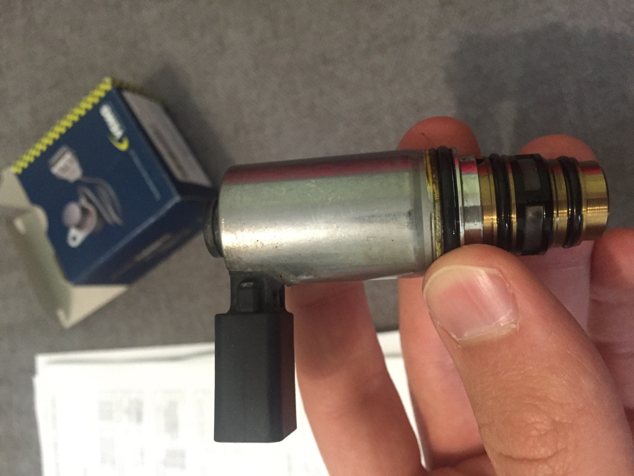

Нагуглил отличный сервис по ремонту и обслуживанию кондиционеров в минске AGG. После небольшой диагностики сказали, что почти 100% это электромагнитный клапан, который не срабатывает и не включает компрессор. Хотя давление в системе в норме, утечек нет (и то хорошо).
Записался на ремонт, заменили электромагнитный клапан.

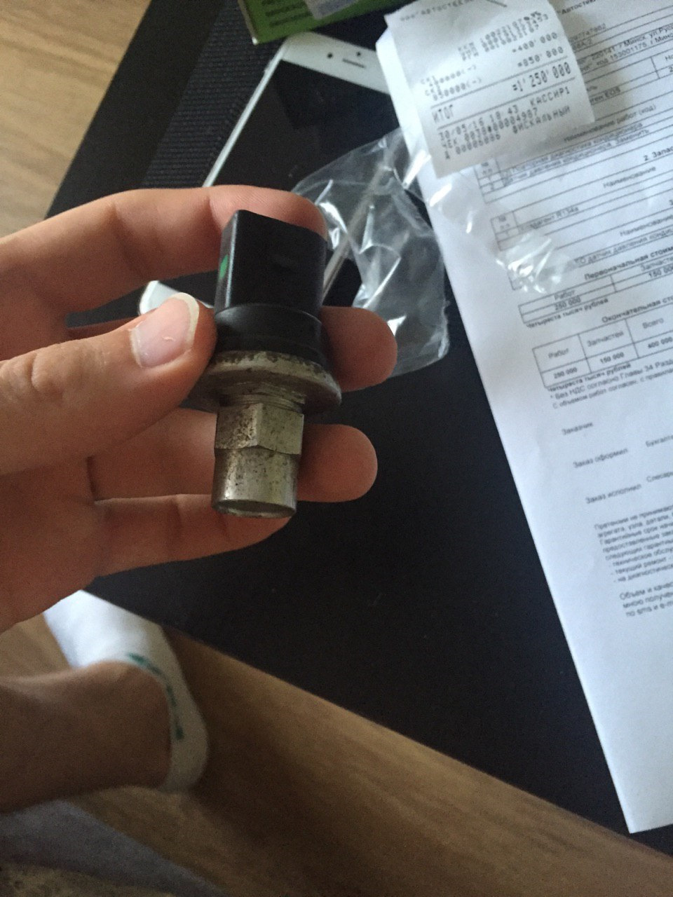

Кондиционер заработал, но проработал дней 5. Стою я как-то на парковке, работает двигатель и включен кондиционер, как из под капота какое-то шипение и повалил дым. Как потом оказалось — это было испарение фреона из кондиционера. Открыл, нашел что шипит — оказалось датчик давления кондиционера, поехал опять на сервис, но случай понятно не связан с прошлым ремонтом, этот датчик сам по себе.
Весь фреон ушел через дырку в датчике давления, где он подключается к контактам сверху. Сказали, что это популярный косяк у них.
Работа по замене стоила около $12, сам датчик около $42

А на старом клапане был каталожный номер или подбирали по модели компрессора? Екзист зараза не показывает номер клапана только компрессор в сборе, а у меня похожая беда сегодня ездил на диагностику мастер говорит что компрессор вроде как внорме фреон есть давление есть но клапан не включает кондер.
Говорит нужно ошибки для начала почистить может заработает но я что то сомневаюсь
Действительно описание такое же как у моей проблемы. И клапаны эти выходят периодически из строя, как мне сказали. Популярная проблема.
На самом клапане старом нет никаких кодов, мне подобрали по модели компрессора. Vemo V15-77-1014
