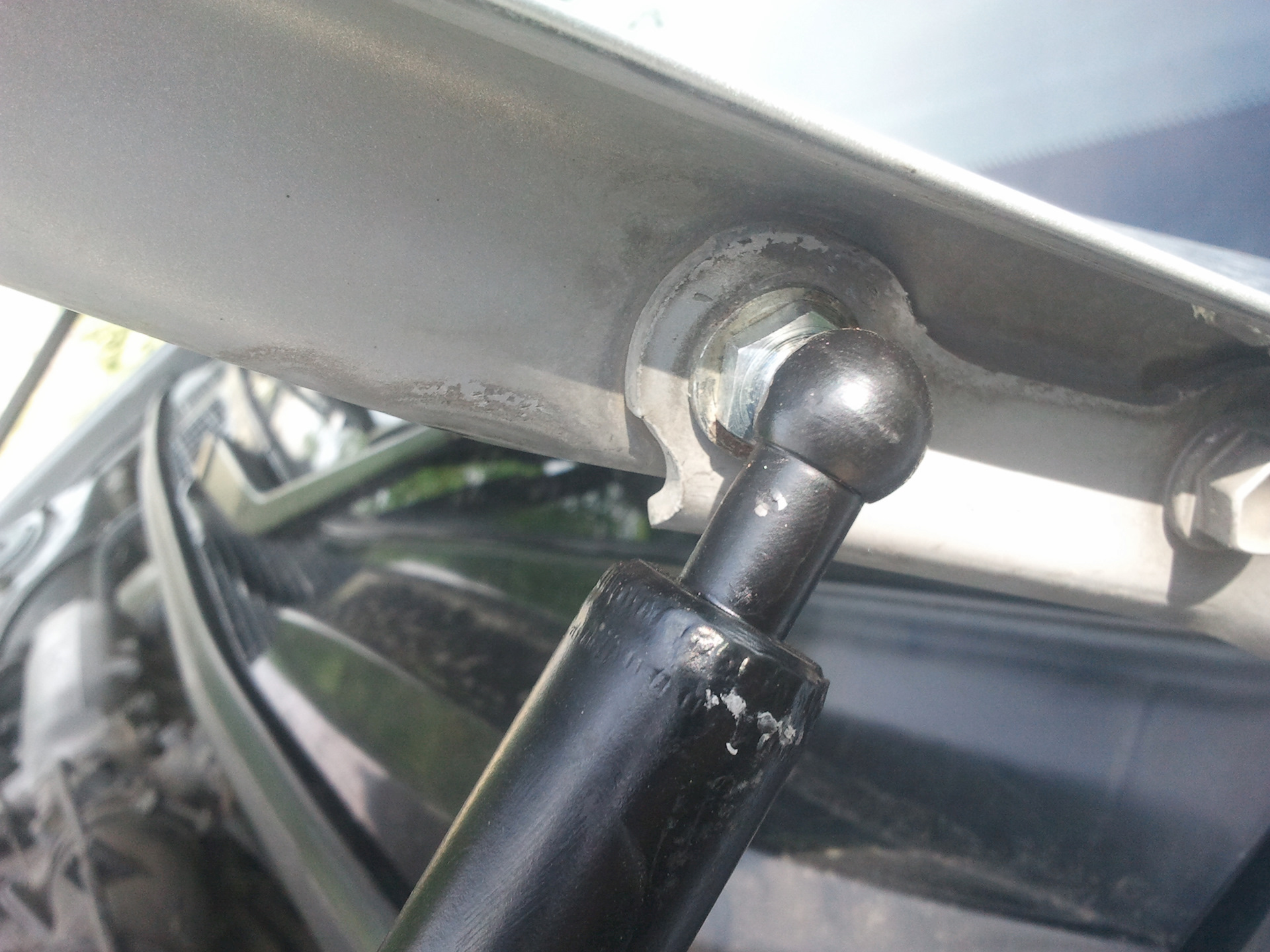

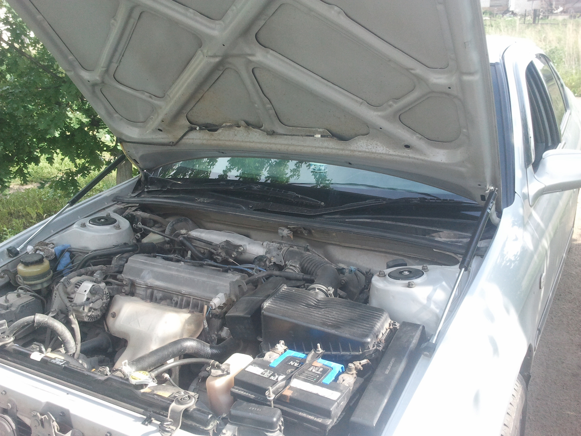

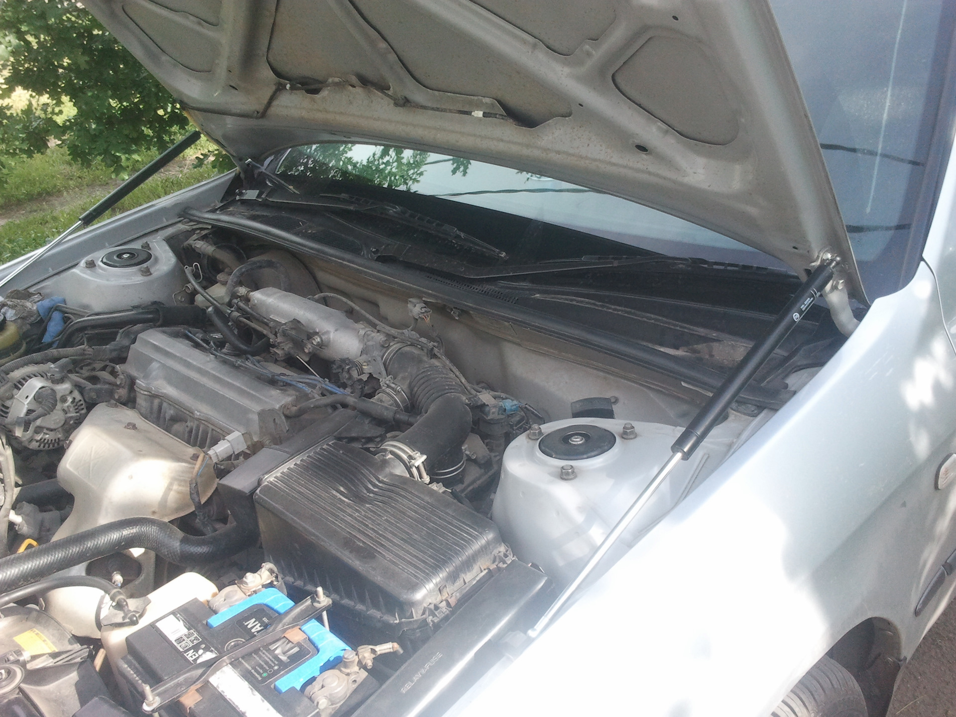

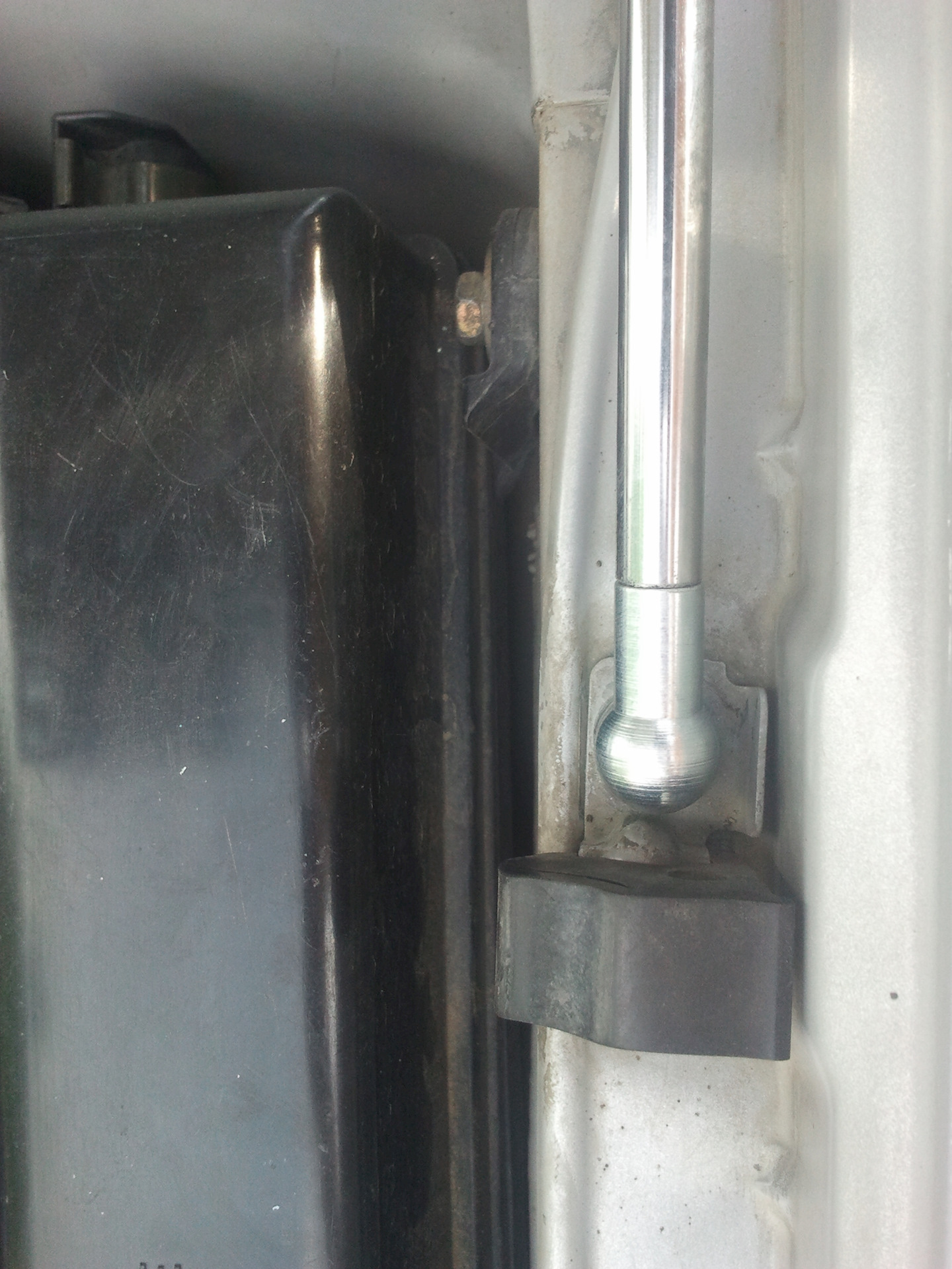

Привет всем! Сегодня установил амортизаторы пятой двери от калины 1119 2 шт, укорачивать шток не стал, рассверлил в крыле гайку сверлом на 7, нарезал резьбу на 8 и прикрутил туда амортизатор с отбойником. Затем открутил болтик с капота, снял полусферу с амортизатора, вкрутил ее в капот, сжали амортизатор с отцом и заправили в полусферу.

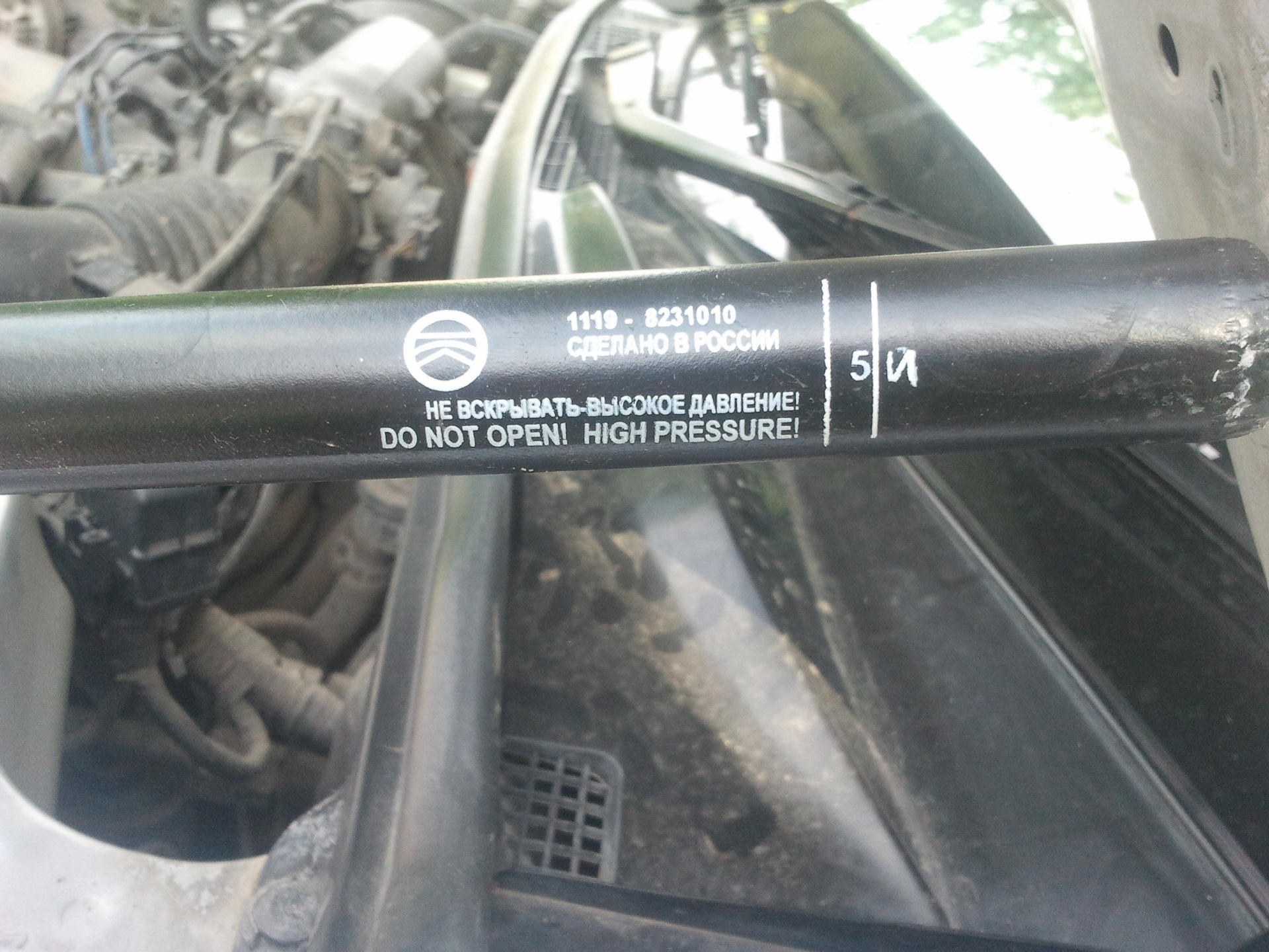

Запчасти на фото: 11198231010

Капот не выпирает с ними?
Нет всё норм.
Может и неплохо, но капот не для того, чтобы его постоянно открывать. Понимаю ещё на 5 двери универсалов, а тут считаю лишним
А у маркообразных под капотом, тоже стоят, и ни чего всё нармуль .
Sergey-021982
Но ведь это для удобства. Я, скорей всего, тоже буду их ставить…
