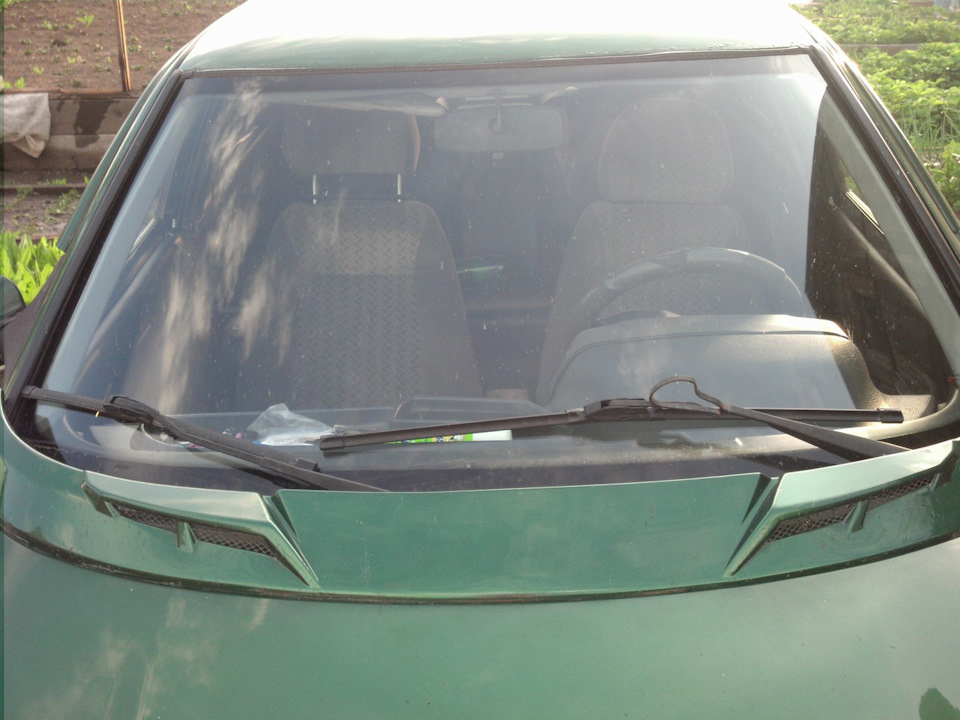

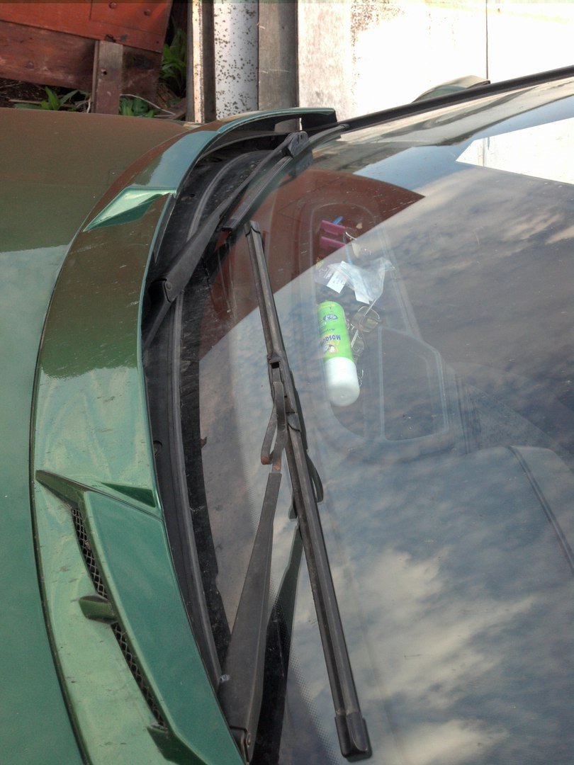

По факту это даже не доработка, а просто полная замена поводков дворников на калиновские — в идеале требуется два водительских поводка, щетки длиной 70 и 40 см, ну и немножко терпения в регулировке, НО так как поштучно поводки не были найдены а комплект стоит не много не мало а 700 рублей, было решено обходиться одним комплектом и подгонять длину путем изгиба длинного поводка, поводки были установлены, тут же отметилось что 40 см хорошо подходили на стоковых водостоках, на приоровских же — он просто упирался в водосток и был подпилен на пару сантиметров, — это я о поводке с пассажирской стороны (куда установлен поводок водительский от калины), второй же поводок пришлось изгибать что бы получить нужный наклон и угол по отношению к плоскости стекла. В результате работы и последующей регулировки получили следующее: непрочищенными с водительской стороны остается тонкая полоска ближе к зеркалу заднего вида, а с пассажирской стороны — верхний угол стекла (на обзорность ну ни как не влияет…)

Форма конечно пугающая, но зато эффект очистки супер))
