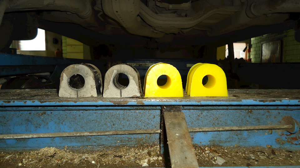

На этом мой день не закончился. Вечером поехал к своему товарищу Игорю в сервис менять стойки и втулки переднего стабилизатора. Изучив конструкцию, понял, что нет там ничего сложного. Порадовало, что не надо болгаркой срезать старую стойку.
На всякий случай, залил WDшкой и без проблем все открутил. Старые сайлентблоки из стоек вынул легко, втулки само собой аналогично. В качестве новых сайлентблоков выбрал изделия из полиуретана.
На предыдущей машине испытал их в условиях нашего климата. Ни единого скрипа или стука, и само собой долговечность. Нижние сайлентблоки запрессовались легко, а вот с верхними пришлось повозиться. По рекомендации производителя, необходимо использовать конусную оправку, которой под рукой не оказалось. Смазка, которая шла в комплекте, видимо со временем, или из-за условий хранения, потеряла свои свойства. Хорошо, что у Игоря была подобная в наличии. Все промазали и верхний сайлентблок зашел на свое законное место.
Далее установка стабилизатора в обратном порядке. Все резьбовые соединения почистил щеткой и смазал графитовой смазкой.

Зря наверно основу стоек стаба из пластика оставили. У меня как то ее уже ломало.
Это первый опыт, даже если сломает, не беда, поменяем. Все что не ломается, то к тюнингу) Пока полёт нормальный)
