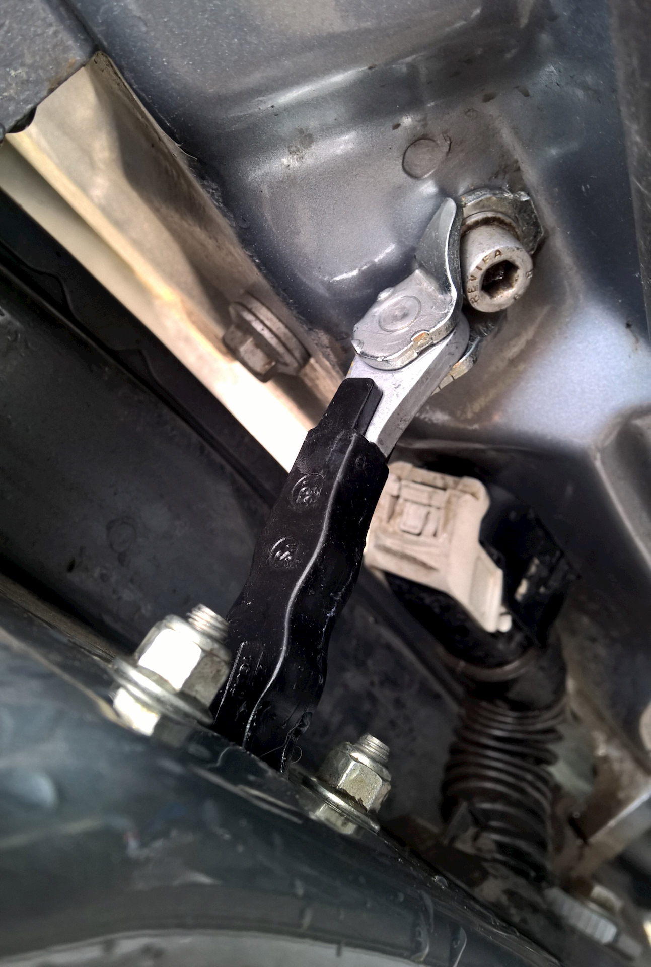

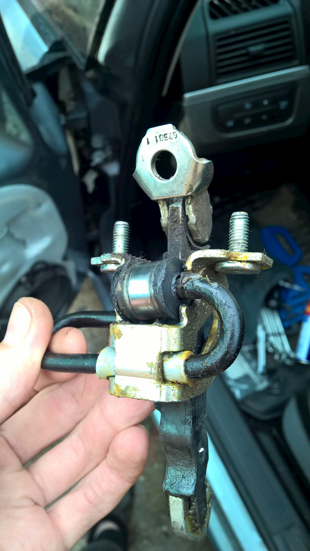

Ограничитель двери менялся с водительской стороны, так как родной уже разболтался и похрустывал.

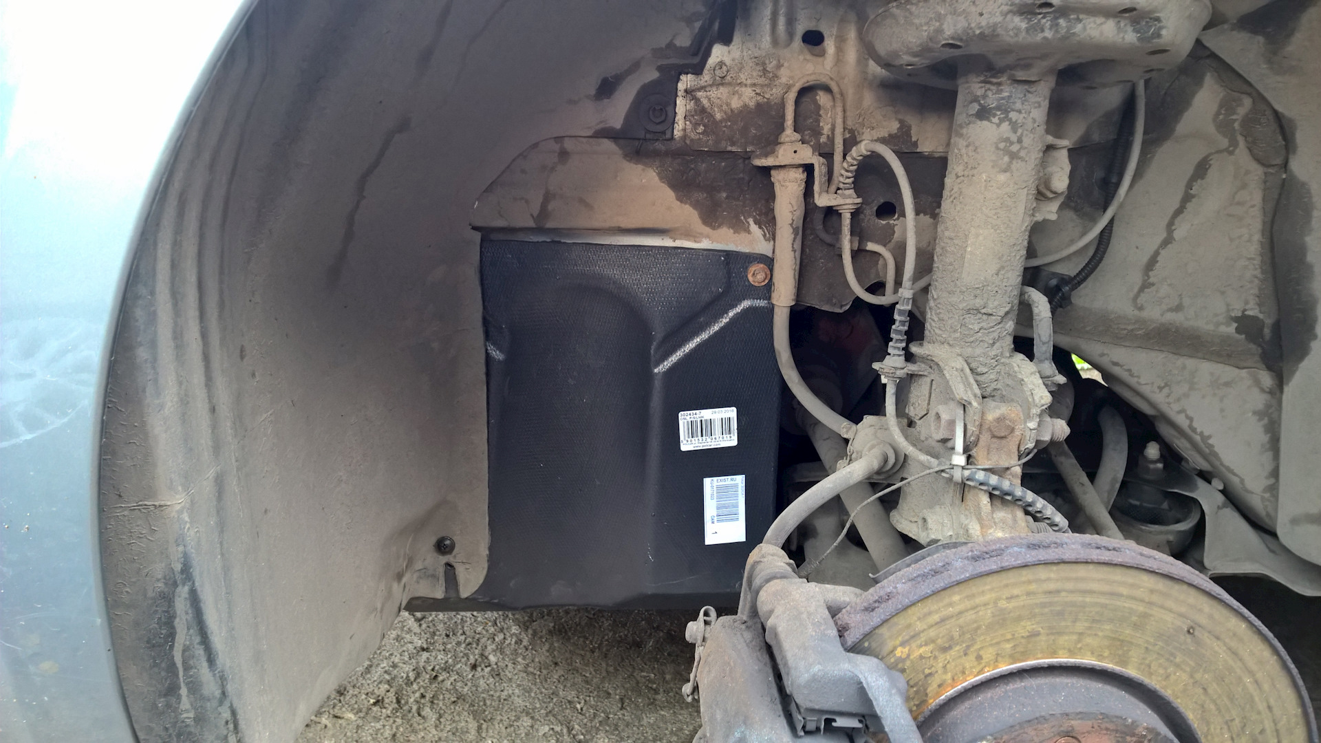

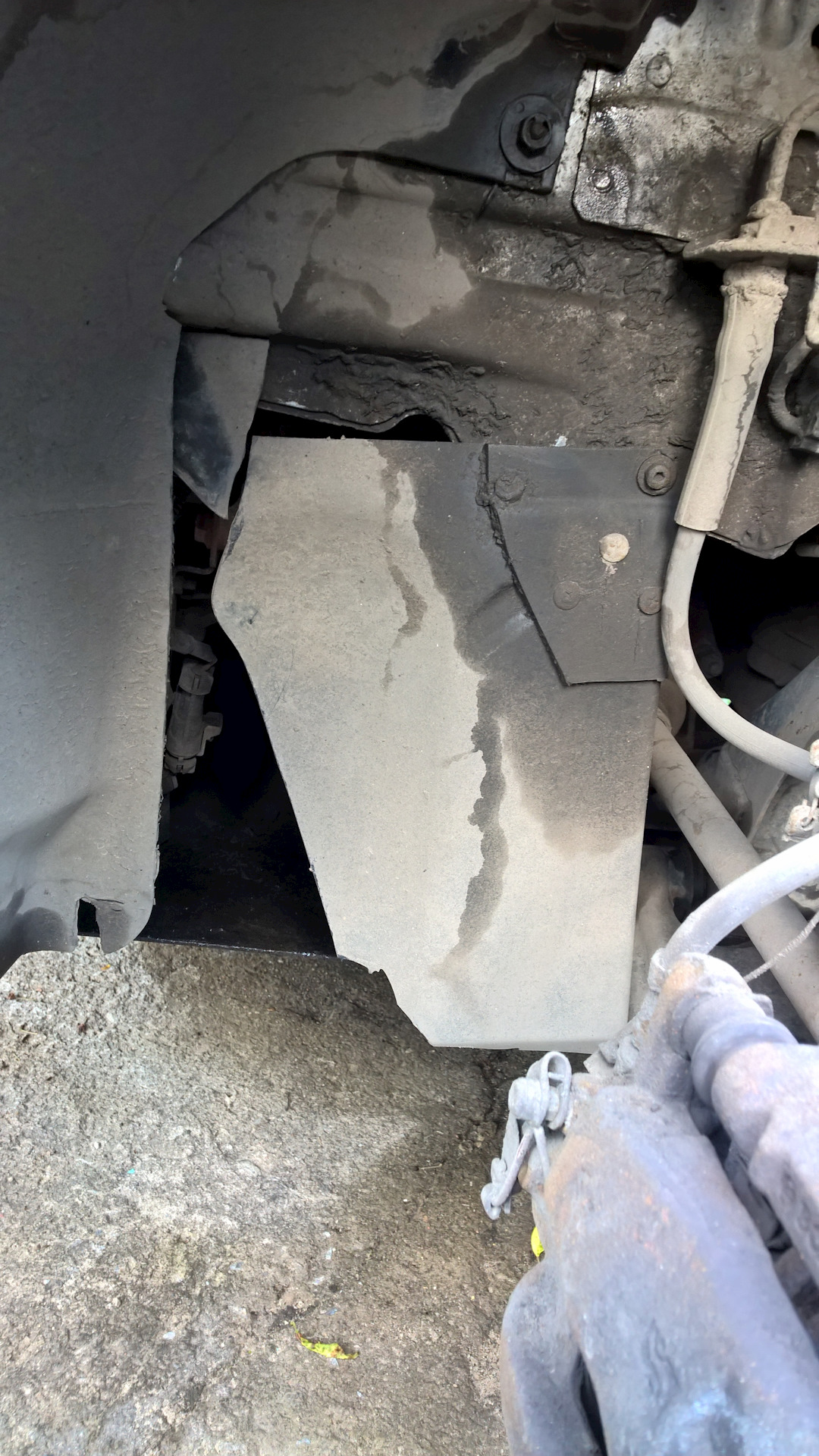

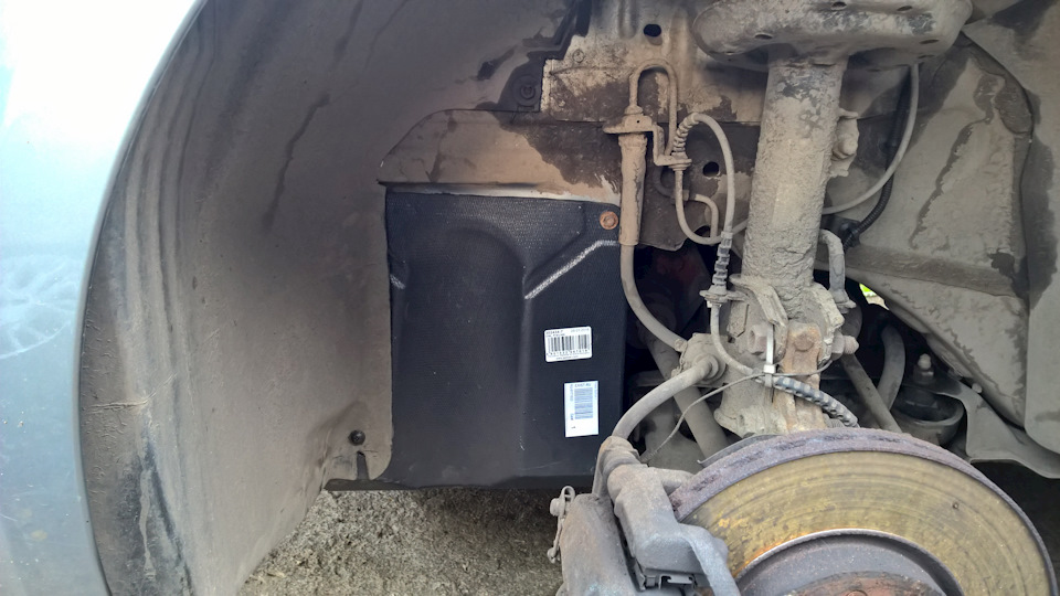

Брызговик двигателя, хотел сначала поставить не снимая колеса, но подумалось и решилось, а чего бы не снять, удобней же. Он у меня висел на одном саморезе непонятный кусок, точнее два куска…
Теперь все как надо, сложновато было прикрутить слева за подкрылком. И покупал крепления, которые не понадобились, так как старые были на месте и использовал их.

Защита под двигатель левый Polcar 302434-7
Ограничитель двери 51818431

Чтобы ограничитель двери поменять обшивку двери снимать надо?
Да, снимать обшивку надо, иначе никак не поменяешь. Он там внутри двери, только прикручивается снаружи.
На вид тормозные диски тоже просятся на замену или проточку )
Это так кажется, там еще катать и катать)) Осенью думал сменить, там и колодки подойдут
