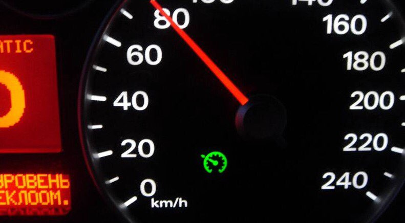

Нужна помощь, загорелся круизом, уже прошился, но кнопки ни как не найду. Руль у меня трех-спицевый, и просто кнопки наверно не очень будут смотреться, хочу джостик, но ни как не могу найти его. На али не хочу заказывать, и как-то дорого 5к за него отдавать, да и сколько раз сталкивался с али всегда все проходило через одно место! То заказ идёт несколько месяцев, то не то пришло или вообще ничего не дошло. Покидайте идей, где достать эти кнопки? На просторах безграничного много схем как собрать его самому, но с паяльником дружба не вяжется😃

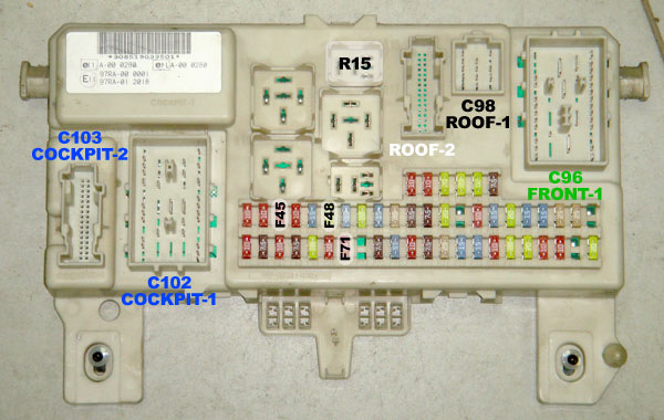

разъем С103 пины 10 и 18 в колодке в ногах у пассажира.
Понятно. Ну я надеюсь у меня есть провода.
